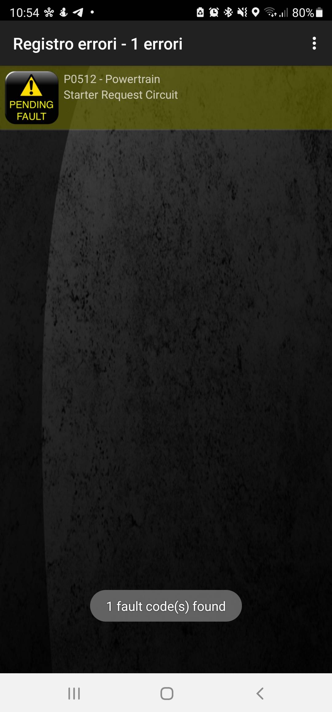

Mi aggiungo.... Mi è successo in un bel paio di occasioni ma, girando con obd Bluetooth ed app torque, ho collegato la diagnosi e trovato questo codice di errore:
Dove stanno questi relè? Avete per caso codici?

Ciao ho postato un post, cercalo, in questa discussione ed in un altra, i relè sono davanti al parasale destro, smonti ruota e parasale sono dentro a 3 scatole nere una accanto all'altra. Io ho risolto levando i relè e spruzzando un po' di WD40 negli innesti e rimesso i relè, poi ne ho spruzzato un po' anche dove escono i fili dalle scatole

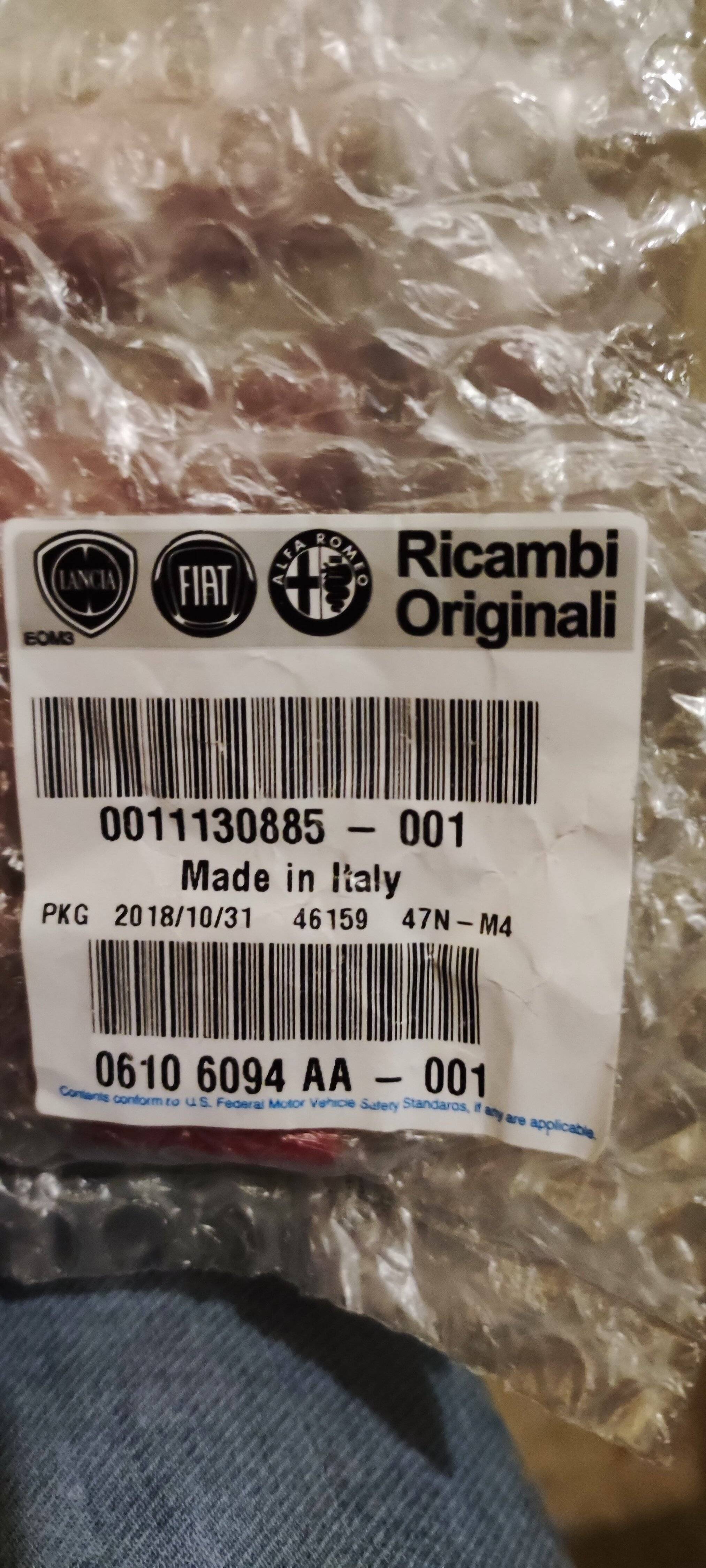

Buona sera a tutti, mi accodo anch'io. Ho avuto qualche mancata accensione con spia avaria motore. La prima cosa che ho fatto controllare è stata la batteria, il tester dava batteria da cambiare, dopo 4 anni potrebbe anche essere. Dopo qualche giorno il problema si ripresenta, con aggravante che le mappe non si cambiano più. Portata dal meccanico di fiducia, che addirittura gli è capitato che non gli si accendeva neanche il più quadro...Fatta diagnosi. Errore ai famosi relè!!! Fatti cambiare tutti con tipo modificato (vedi foto). Ripresa stasera, sembra sia ripreso a funzionare tutto. Incrociamo le dita e speriamo sia finita qua.

Magari non c'era bisogno di cambiarli...io ho risolto come detto sopra
