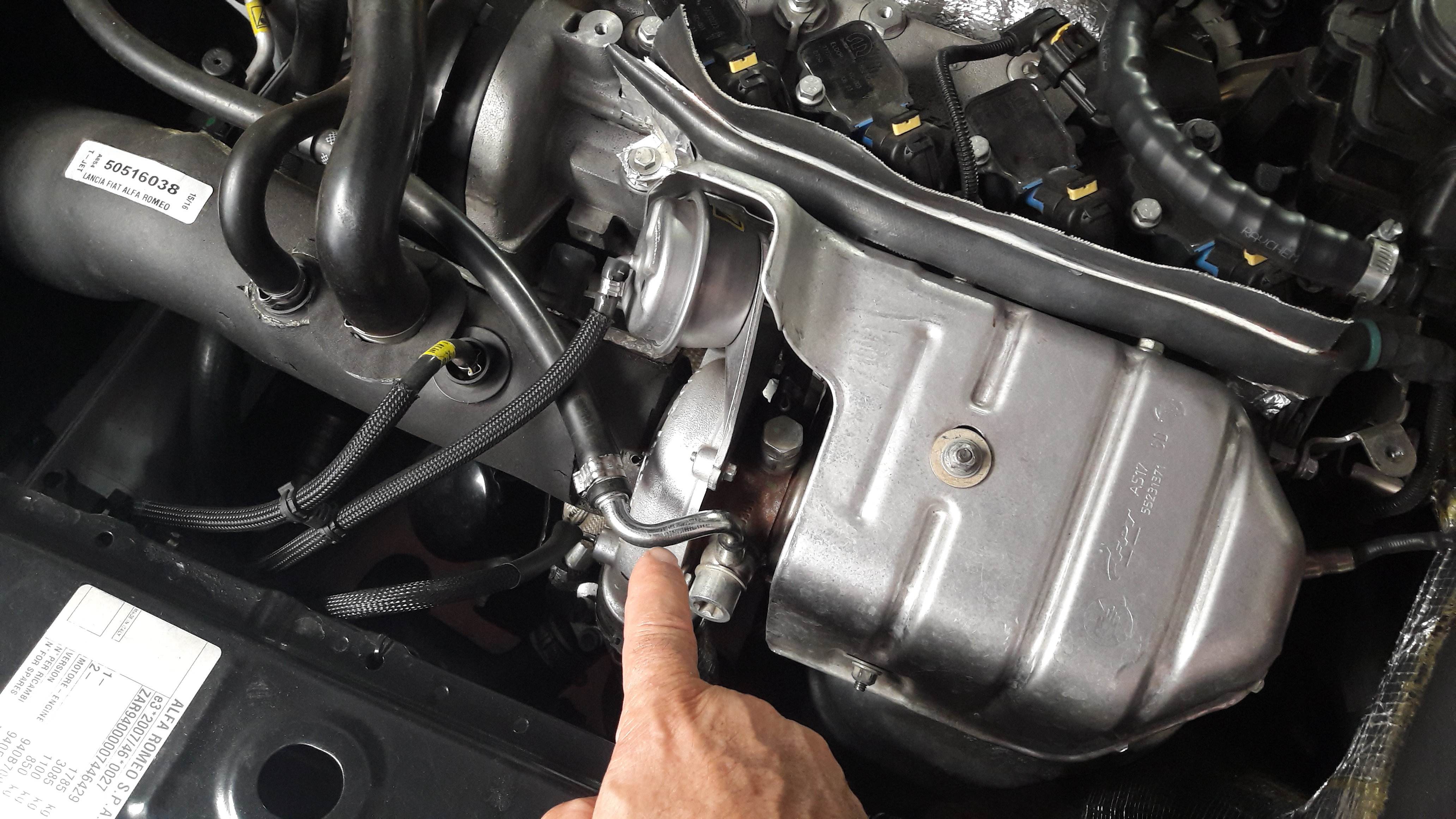

Poi visto che sei meccanico ed hai manualità fai una prova ora, ti posto la foto del tubicino di uscita acqua di raffreddamento del turbo che ti indico con il dito, mettici un termometro, una termocoppia quello che hai, basta che arriva ben oltre i 100 gradi,, attaccalo al tubo esternamente ed il tutto coibentato per fare la lettura più precisa possibile, il tutto senza "manomettere" :D l'impianto e misura la temperatura quando il motore è in moto al minimo e caldo, e poi spegnendo il motore controlla i 5-6 minuti successivi, vedrai cosa esce fuori.

Ma tu lo hai mai visto come é fatto il turbo della Giulietta di cui stiamo discutendo?

Per farti capire che parlo di un fenomeno che conosco bene, ti racconto che questo inverno ho messo un termometro sul tubo di uscita dell'acqua del turbo, quello di acciaio più in alto e che va a finire con un tubo di gomma nella vaschetta di espansione esattamente sotto il simboletto del paraflu, e questo tubo lo si può vedere anche nel video che tu hai postato.
Bene, tornando a noi, questo inverno scorso, con vettura fredda metto in moto, faccio 4 km ad andatura molto ridotta, , e spengo il motore, quindi ancora tutto abbondantemente freddo, scendo e controllo il termometro sul turbo che io avevo attaccato sul tubicino del turbo, giustamente segnava solo 60 gradi. La temperatura esterna era fredda, circa 7 gradi.
Ebbene passano alcuni minuti e la temperatura dell'acqua magicamente è arrivata poco oltre i 100 gradi
Pensa che può succedere d'estate spegnendo con il motore caldo e dopo una salita....
Per completezza di informazione la vaschetta è dotata nella parte inferiore di un tubo più grande (circa mezzo pollice), che finisce direttamente al radiatore, e poi c'è un tubicino in alto che adesso per la nostra discussione a noi non interessa.
Questo per anticiparti la soluzione definitiva, che per ovviare a ciò che ho fatto nel mio motore, e ti scrivo dopo nel nel prossimo post, tanto non c'è fretta, devi far passare la garanzia.:D;)
