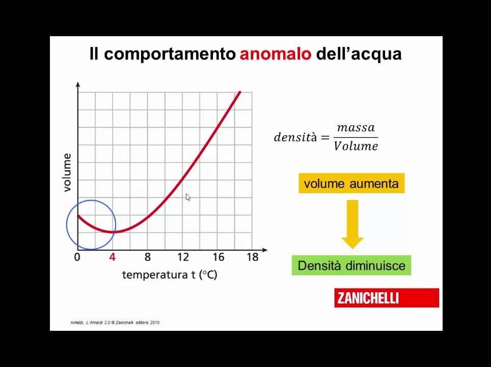

Invece si zio . L acqua aumenta di volume sotto gli 0 gradi e da +4 in su solo in questa soglia l acqua diminuisce di volume . ( 0+4 ) ma sopra e sotto Umenta . Ma in diversa misura .
Esempio acqua a 1 bar a 25 ° 0.0010 m3/kg invece a 100 ° 1.6960 m3/kg .
In piu ce il fatto anche anche l aria presente nella vaschetta anche se poca dilata . Quindi in parole povere tutto dilata . Come quando vedi una bella donna .
Reazioni: iddi
L acqua è un liquido che a differenza di tutti gli altri che ha un aumento di volume costante e crescente . Cioe a es - 40 volume 10 + 50 volume 150 ( esempio . ) ha un aumwnto di volume sia da freddo che da caldo con l unica differenza che il punto di minor volume cioe il suo 0 e +4 gradi . Da li aumenta e basta .
libri in cui è scritto che l'acqua è l'unico liquido che passando dallo stato liquido a qll solido aumenta di volume e passando a qll gassoso diminuisce
