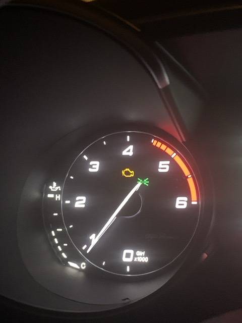

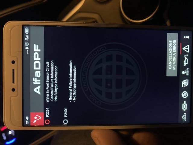

Oggi sono andato a ritirare la mia lei, 11/18 presa con 41kkm 160 AT8 (quindi ad blue). Dopo 200km percorsi, ecco apparire l’errore “far controllare motore”. Impanicato come non mai, avendo già acquistato OBD, mi collego e leggo questi due errori, vedere sotto (inserisco anche la foto della spia accesa), posso stare tranquillo? è solo l’acqua nel diesel?
consigli ed esperienze? come posso procedere?
Grazie mille, nel caso avessi infranto qualche regolamento faccio ammenda, ma a 19 anni, prima macchina, la paura è davvero tanta! Saluti e buona Giulia a tutti.
Se hai acqua nel serbatoio, come intervento minimo devi sostituire il filtro gasolio e aggiungere un additivo specifico nel serbatoio

io sarei più interessato dal P24d1 rigenerazione filtro antiparticolato interrotta..

portato in alfa, mi hanno confermato il problema sul sensore che è stato sostituito. Per quanto concerne l'errore sul diesel mi hanno detto essere un vecchio errore mai cancellato. Speriamo bene per il futuro...in alfa, in seguito al check mi hanno sostituito anche la cuffia semiasse anteriore destro.
in tutto 290 euro, fortunatamente non pagati da me...
noto che è un problema capitato a varie my19 160 AT8... chissà!
