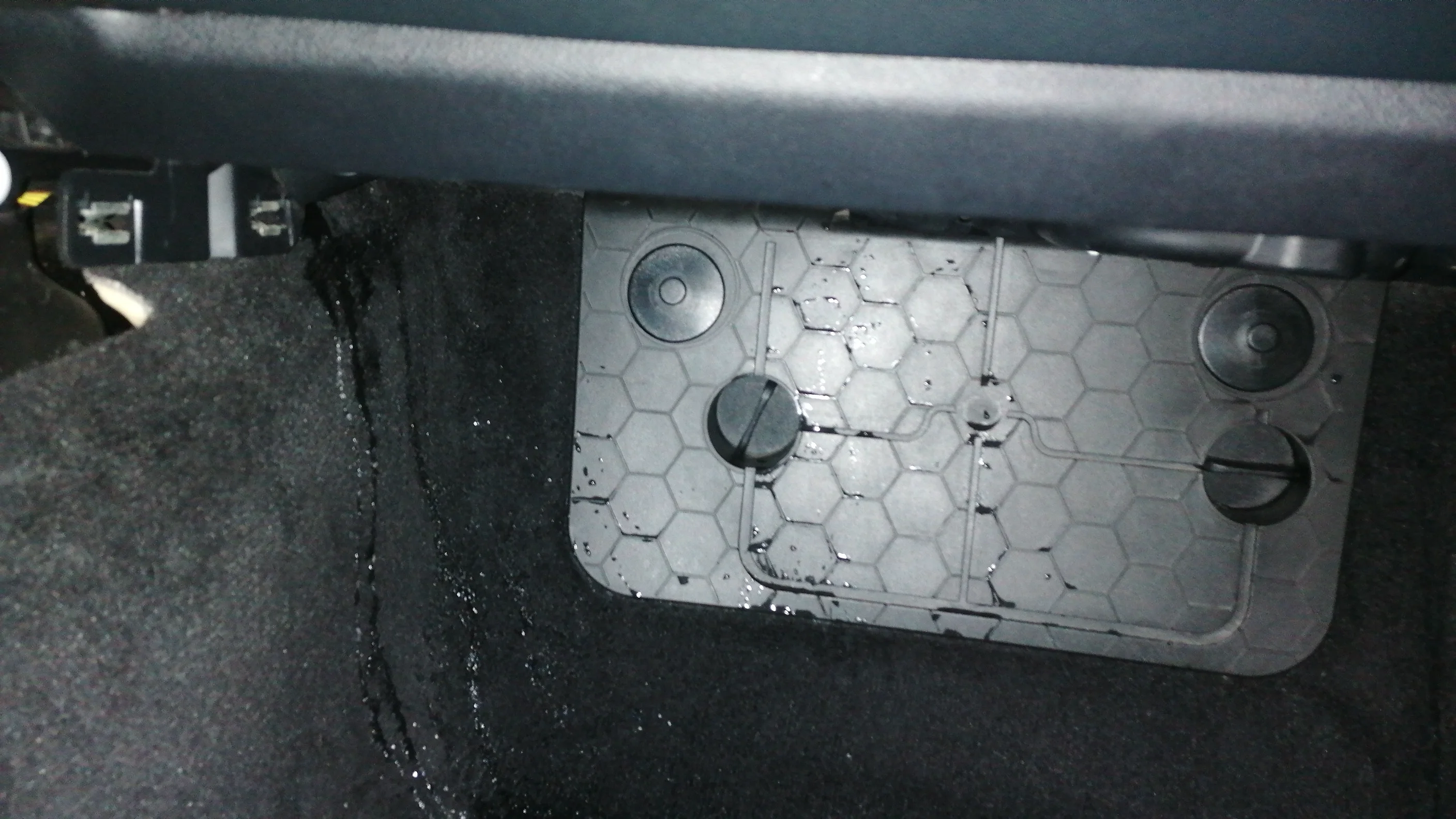

Fatto una prova sta sera si dovrebbe essere esattamente la pipetta della condensazione clima ostruita, dopo 10 minuti di utilizzo ecco qua che si allaga il lato passeggero. Allego foto
    345.6 KB · Visualizzazioni: 44
