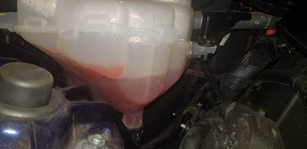

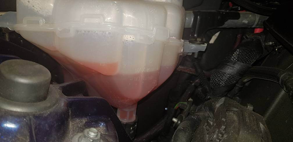

No, non può andare nell'altro sono due circuiti separati. Tieni d'occhio il livello, io lo tengo a metà tra il minimo e il massimo. Ho la 2.0 benzina anche io, con l'uso un pochino il livello scende, ma molto lentamente.
Infatti la controllo sempre, ho notato che con la mappatura scende di più, ma scalda anche di più

Si... Si svuota un po' e va nell'altro ma è normale, è sempre a metà.
I circuiti sono separati.
Se è come il mio hanno fatto um Min-Max davvero in basso…
Forse perché il liquido del circuito primario si espande molto con il motore caldo.
Se non hai perdite sotto l’auto e a freddo è sempre allo stesso livello ed entro i limiti segnati in basso non mi preoccuperei.

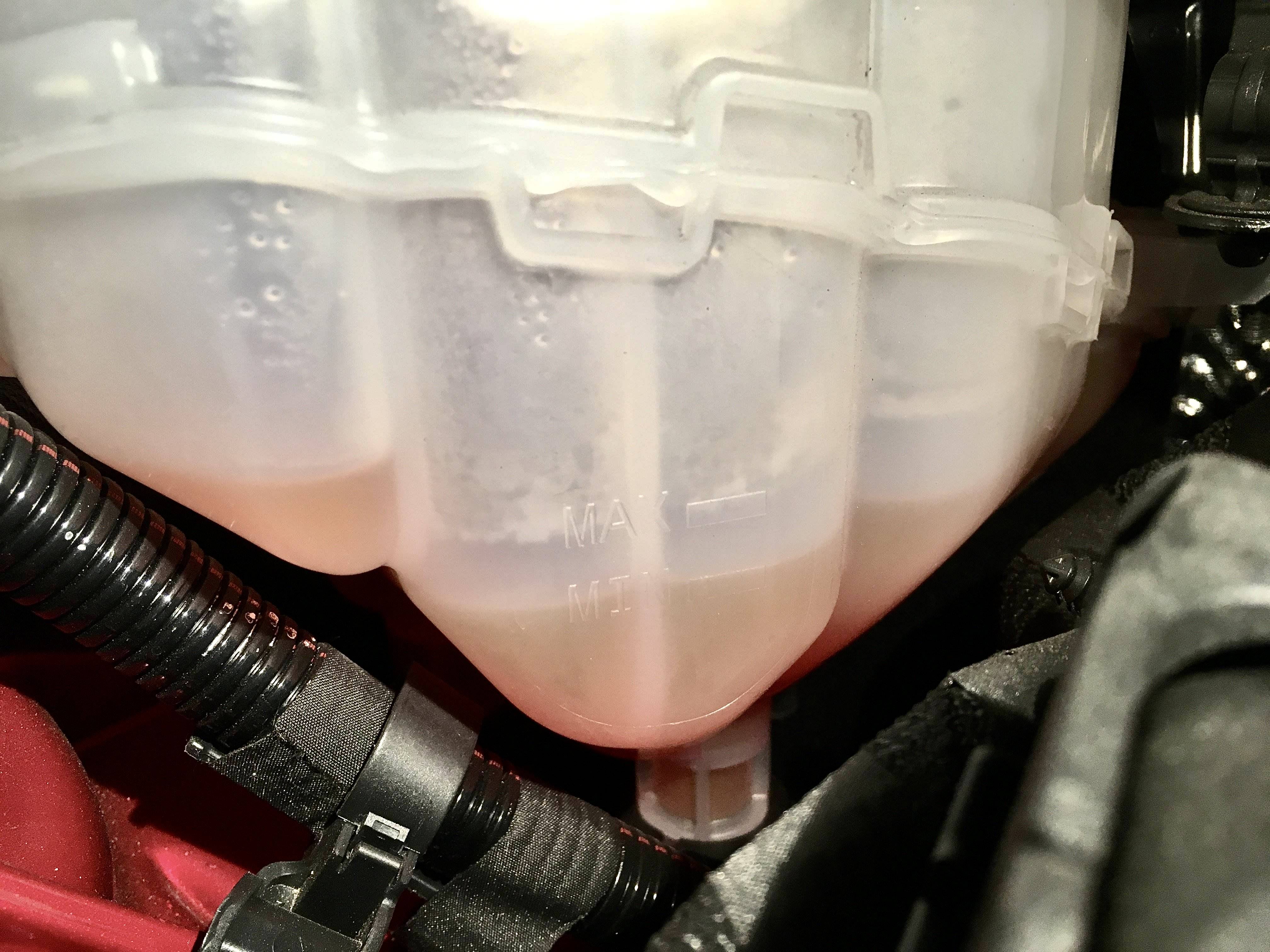

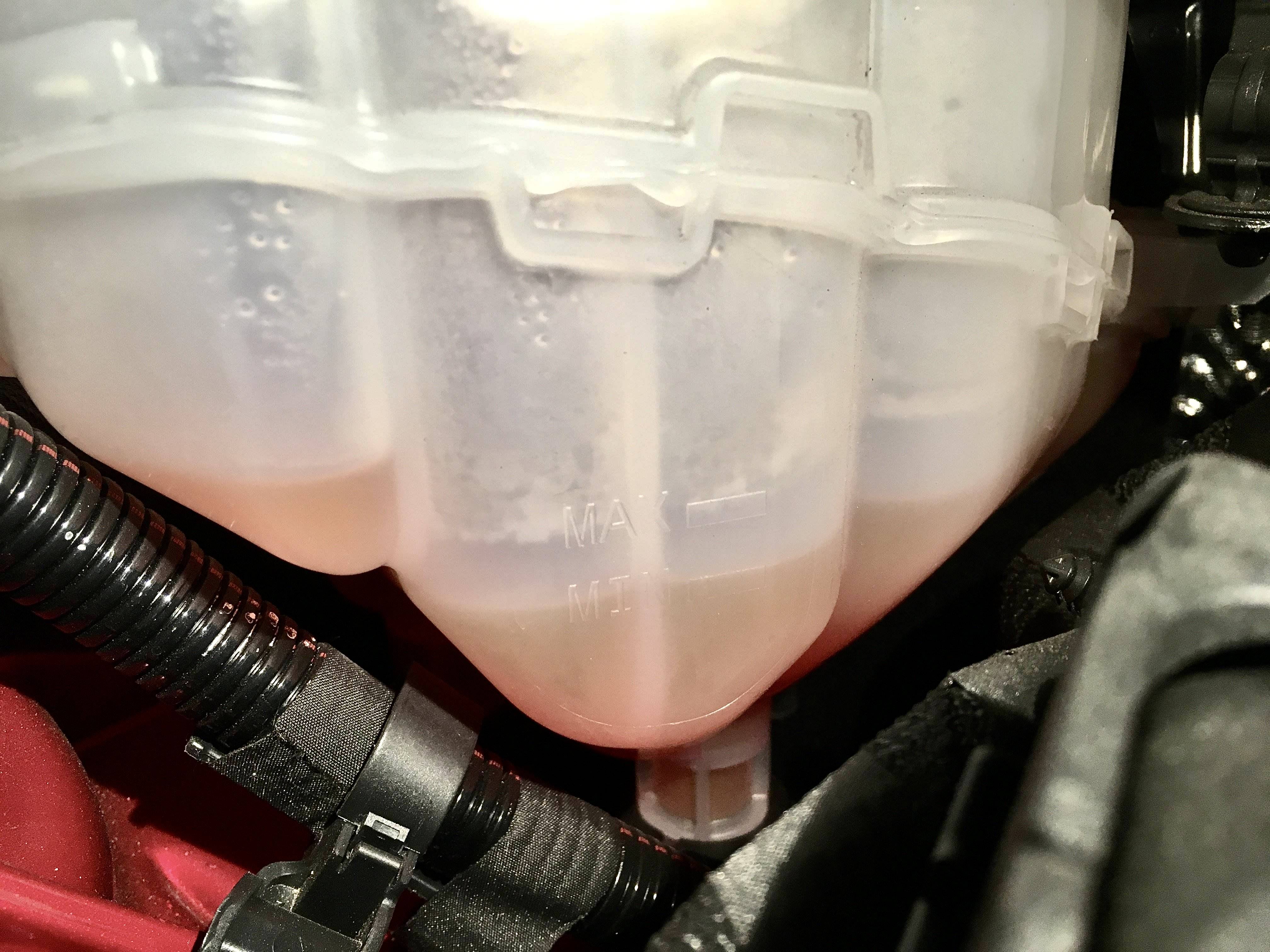

Foto da una Giulia non Q ma la Q è uguale (seconda foto)
