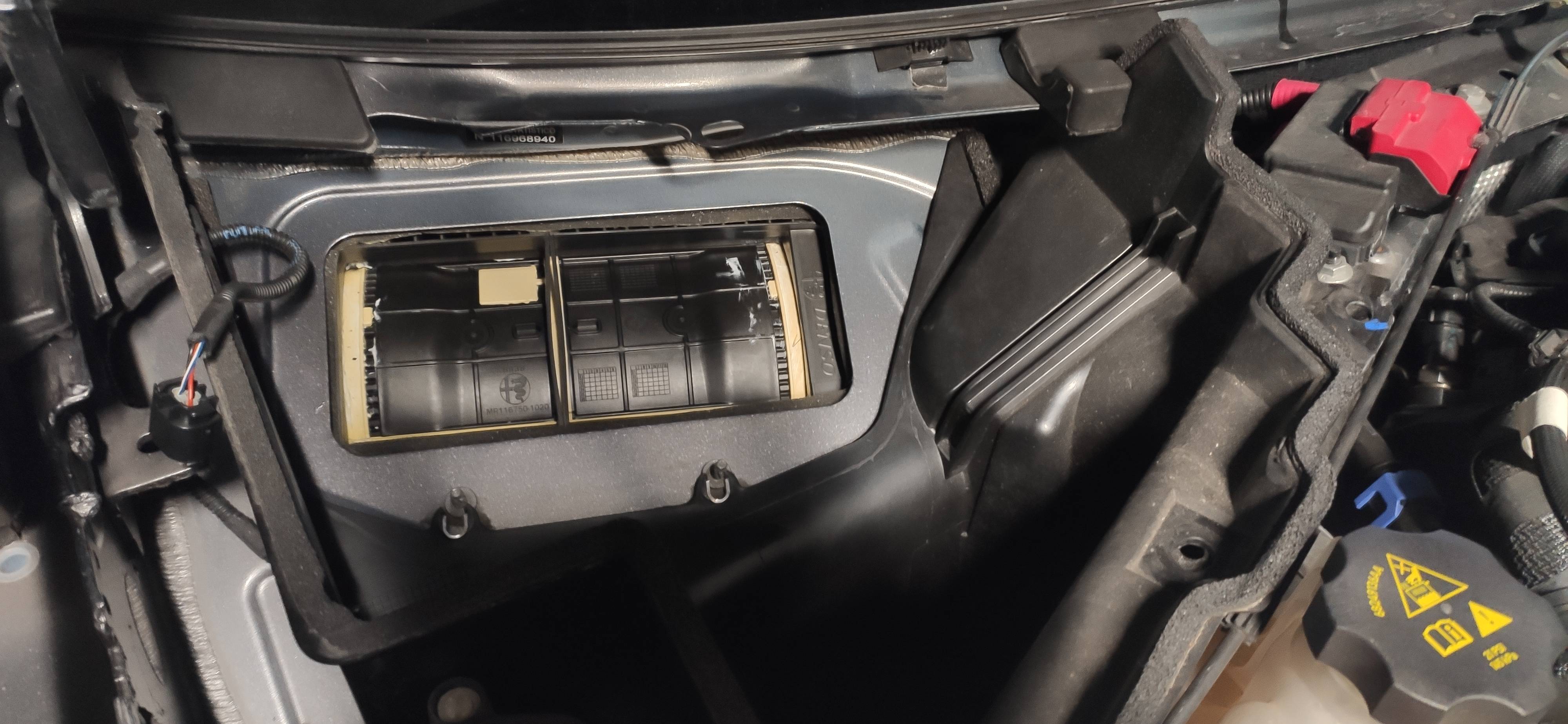

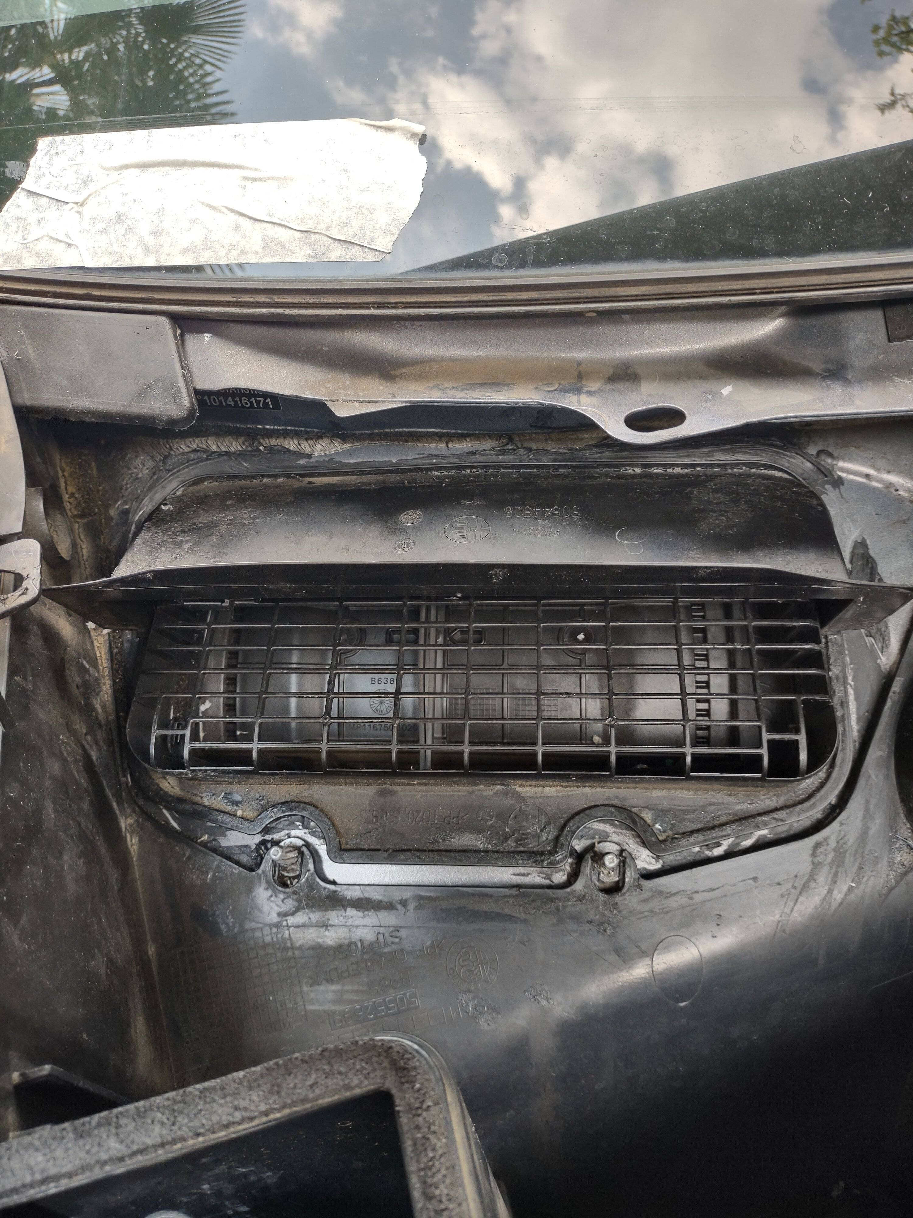

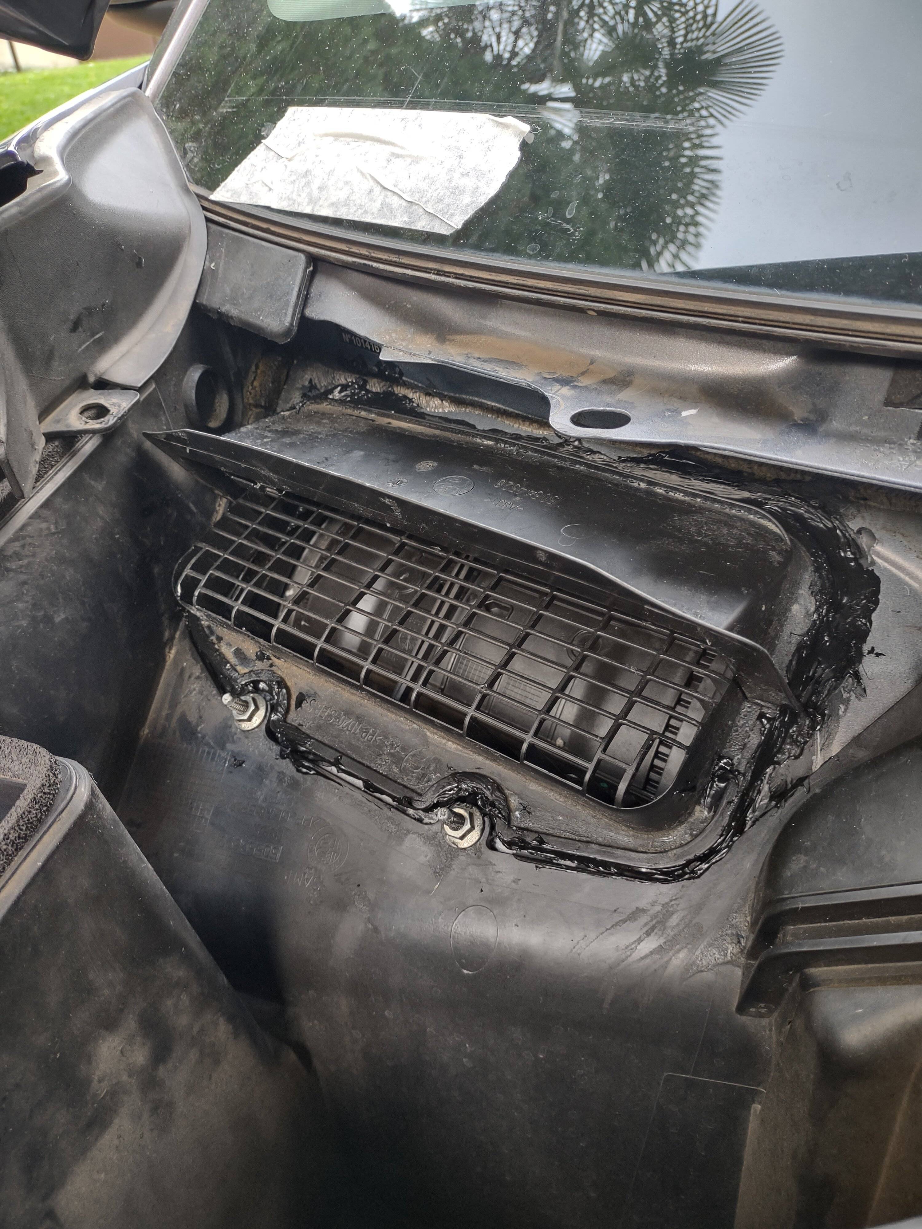

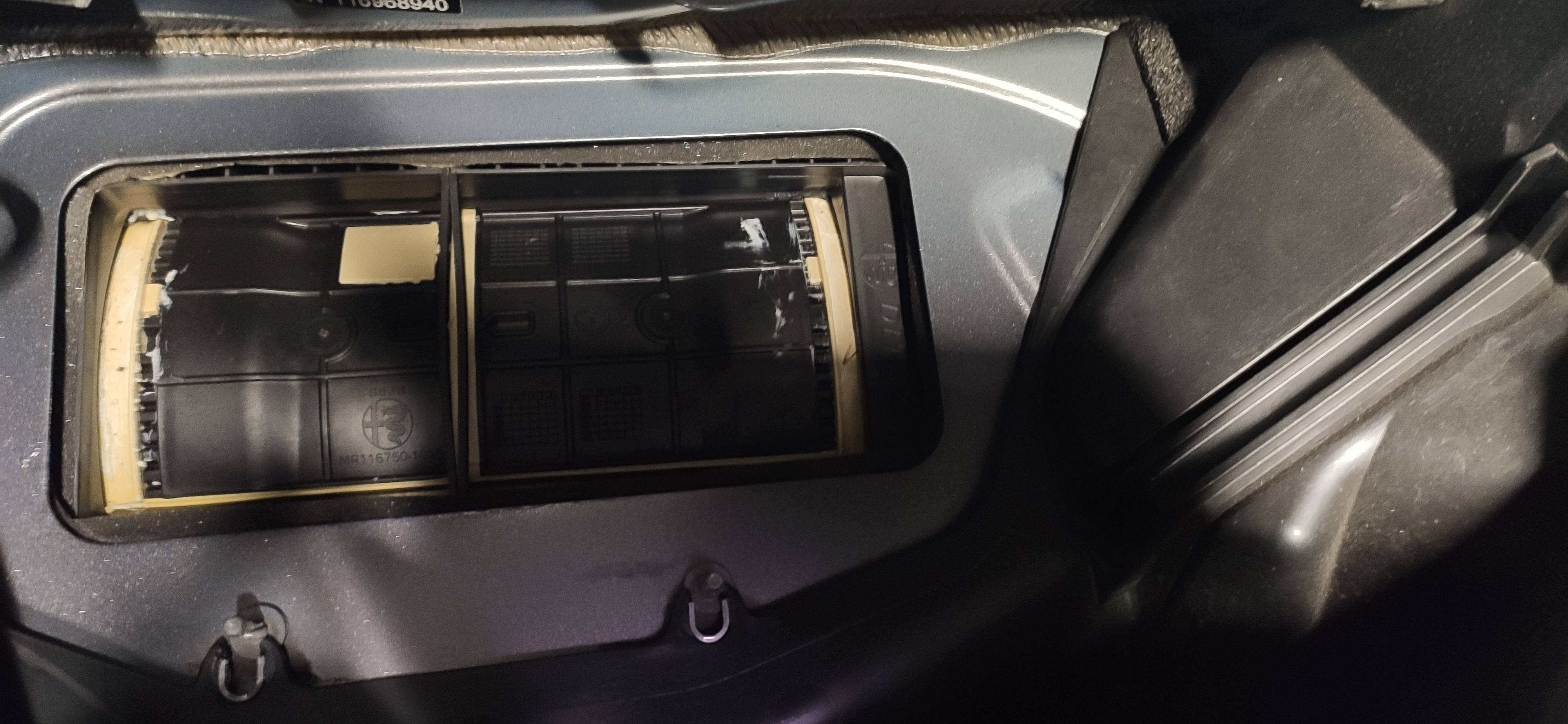

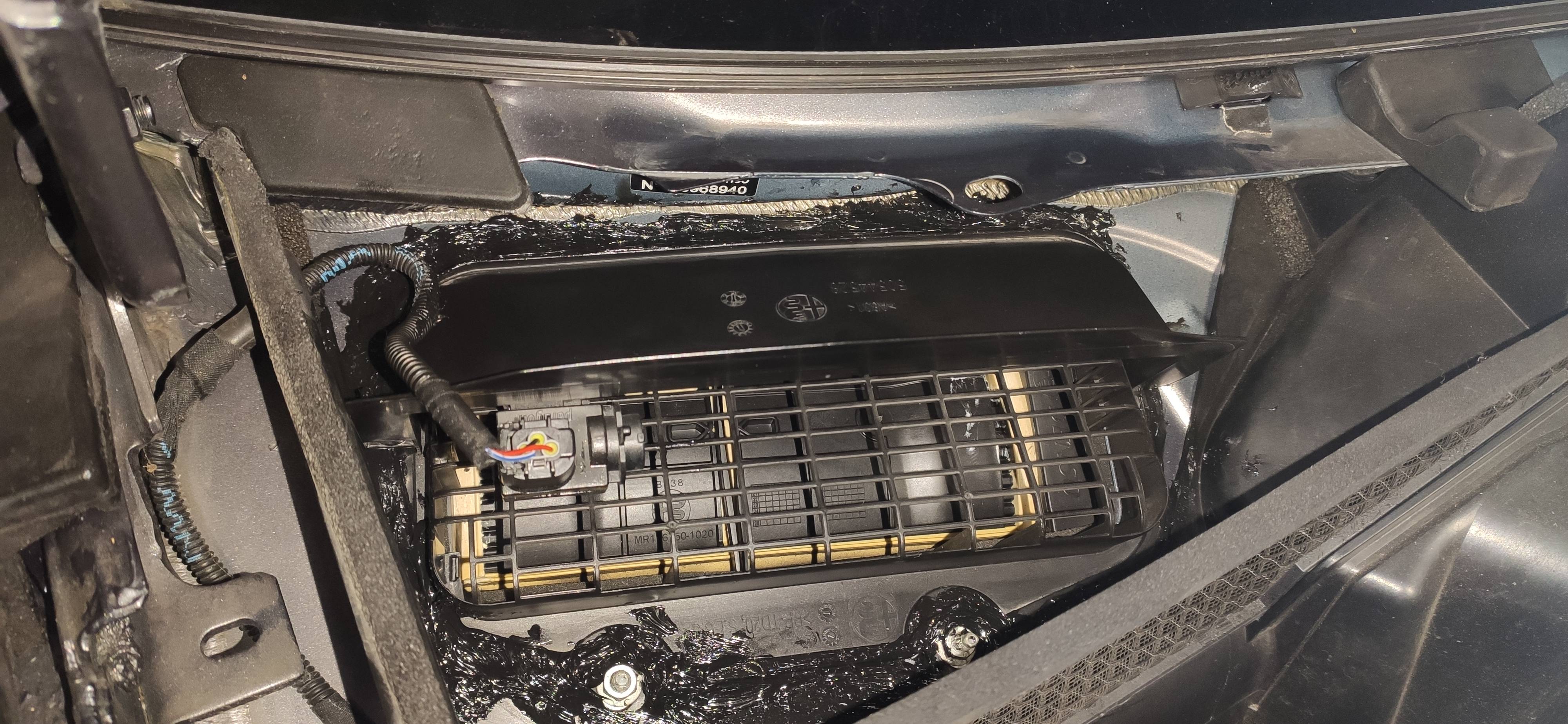

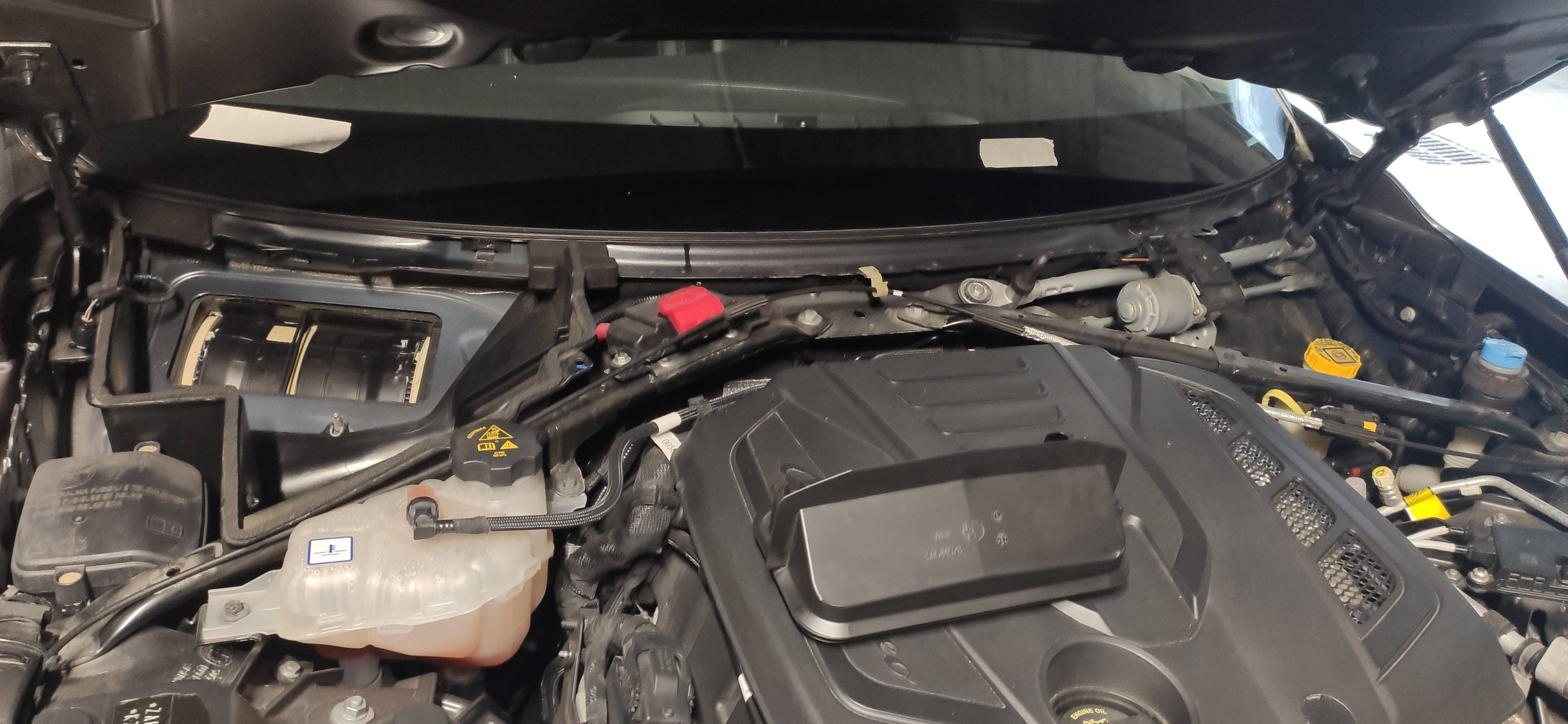

Ciao a tutti, per maggior precauzione ho provveduto a fare una seconda sigillatura alla famigerata presa d'aria abitacolo (la prima sigillatura mi è stata fatta in carrozzeria sotto la guarnizione di appoggio della presa d'aria sulla carrozzeria) per il problema delle infiltrazioni di acqua piovana in abitacolo zona tappetino passeggero-body computer, La presa d'aria è fissata con dei gancini in plastica che non garantiscono una buona pressione sulla carrozzeria, motivo per cui alcune Giulia soffrono di questo problema. Prima di tutto bisogna smontare i bracci dei tergicristalli, svitando il dadi di bloccaggio, se sono già stati smontati in precedenza con estrattore vengono via facilmente semplicemente tirando con le mani. Consiglio di mettere del nastro carta sul parabrezza per avere un riferimento sulla posizione di partenza dei tergicristalli quando andranno rimontati. A questo punto si può rimuovere la protezione in plastica della mensola sottoparabrezza che è fissata con 12 clips in plastica, alcune clips sono sotto le guarnizioni e basta sollevarle per accedere, Per comodità e avere più spazio per la sigillatura ho rimosso i due dadi e la clip che tiene in posizione la vaschetta di raccolta acqua che è davanti alla presa d'aria abitacolo. Ho pulito / sgrassato accuratamente la zona intorno alla presa d'aria e applicato sigillante idoneo su tutto il perimetro. Dove il beccuccio non arriva ho spalmato il sigillante aiutandomi con le dita, ovviamente con guanti usa e getta. Ho usato sicaflex 521 UV che aderisce a materie plastiche e metalli verniciati, sigillante che viene usato per la sigillatura di camper e caravan che dovrebbe garantire una buona durata nel tempo. Poi ho proceduto al rimontaggio. Allego alcune foto, un saluto.

Io ho lo stesso problema, la palpebra sopra l'aspirazione c'è già o l'hai messa tu
#174

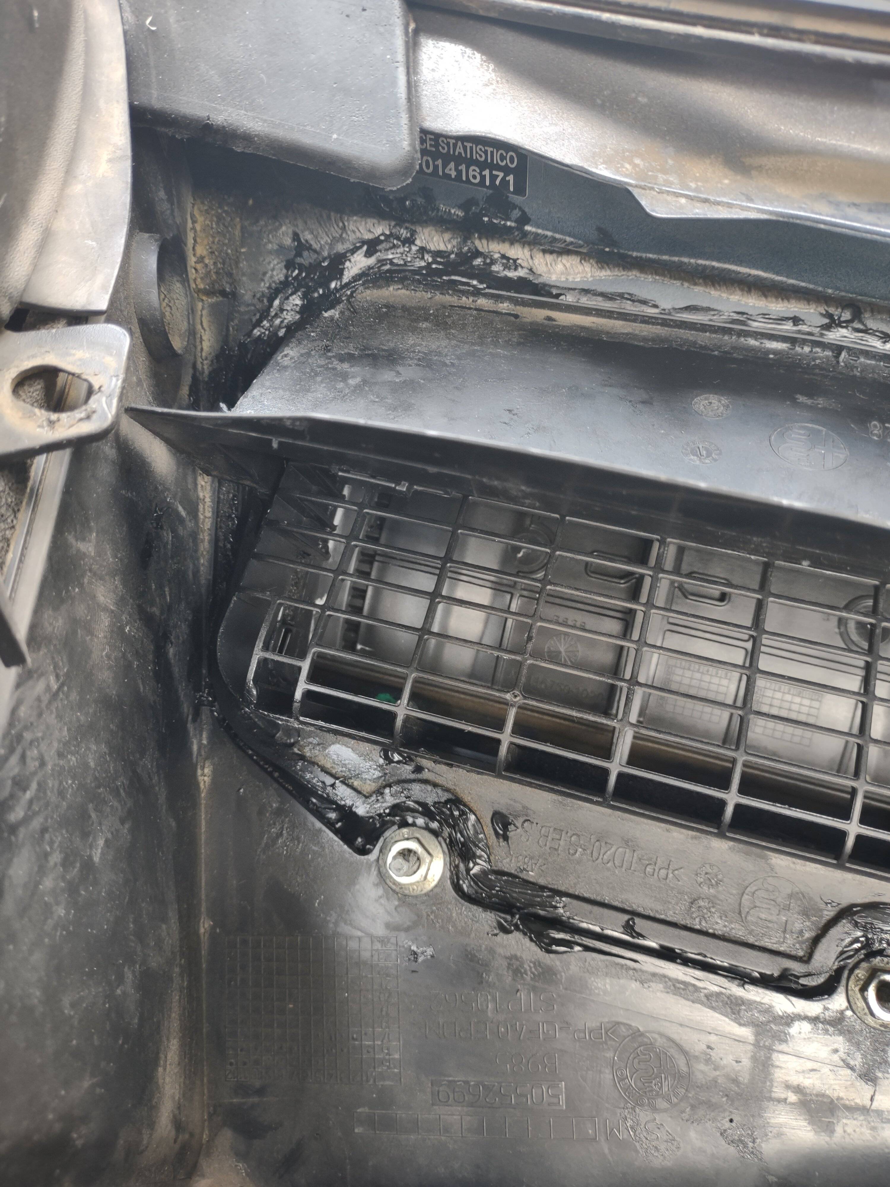

La palpebra c'era già fa parte della presa d'aria. Per risolvere devi sigillare bene il punto di contatto tra la presa d'aria a la carrozzeria.
#175

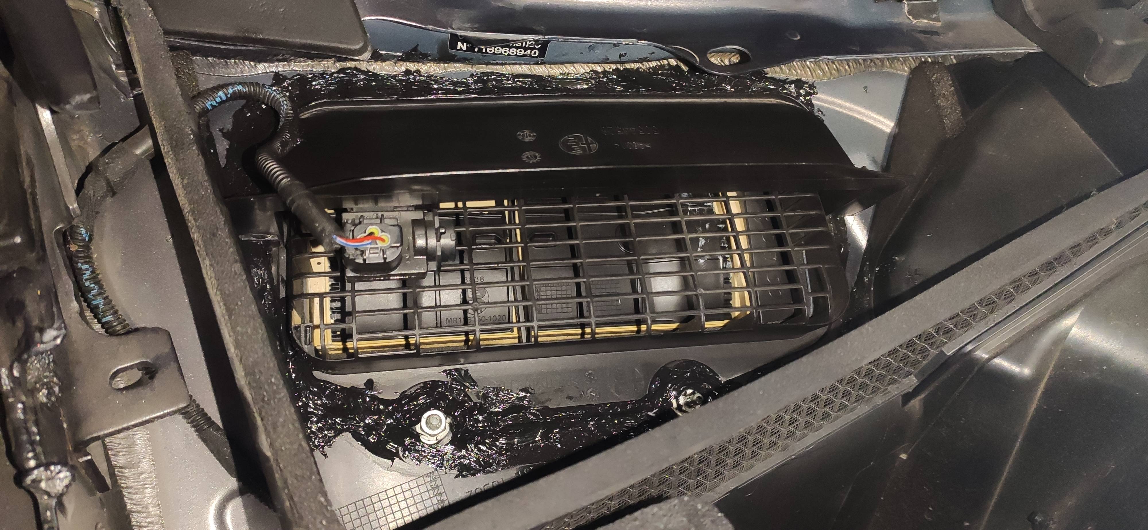

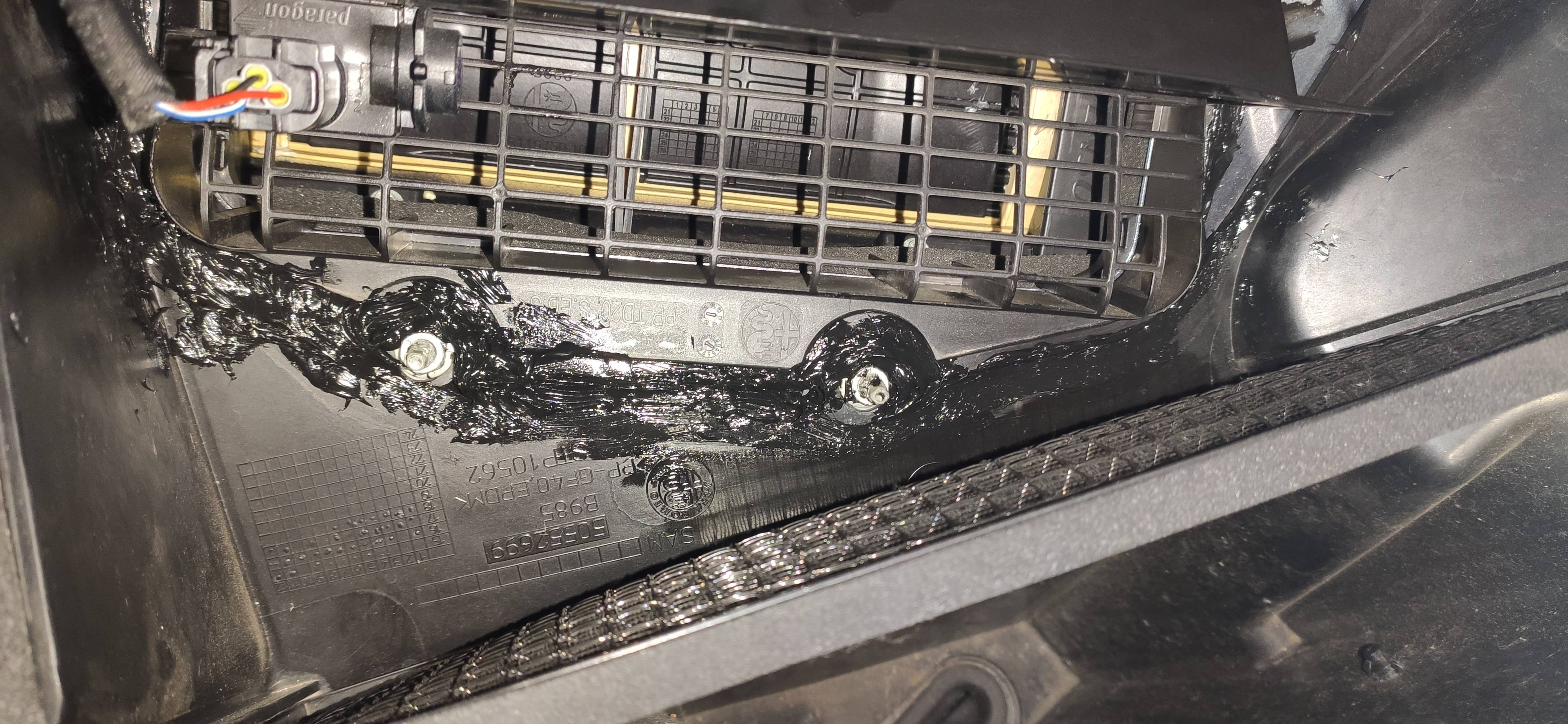

Fatto... Domani rimonto tutto

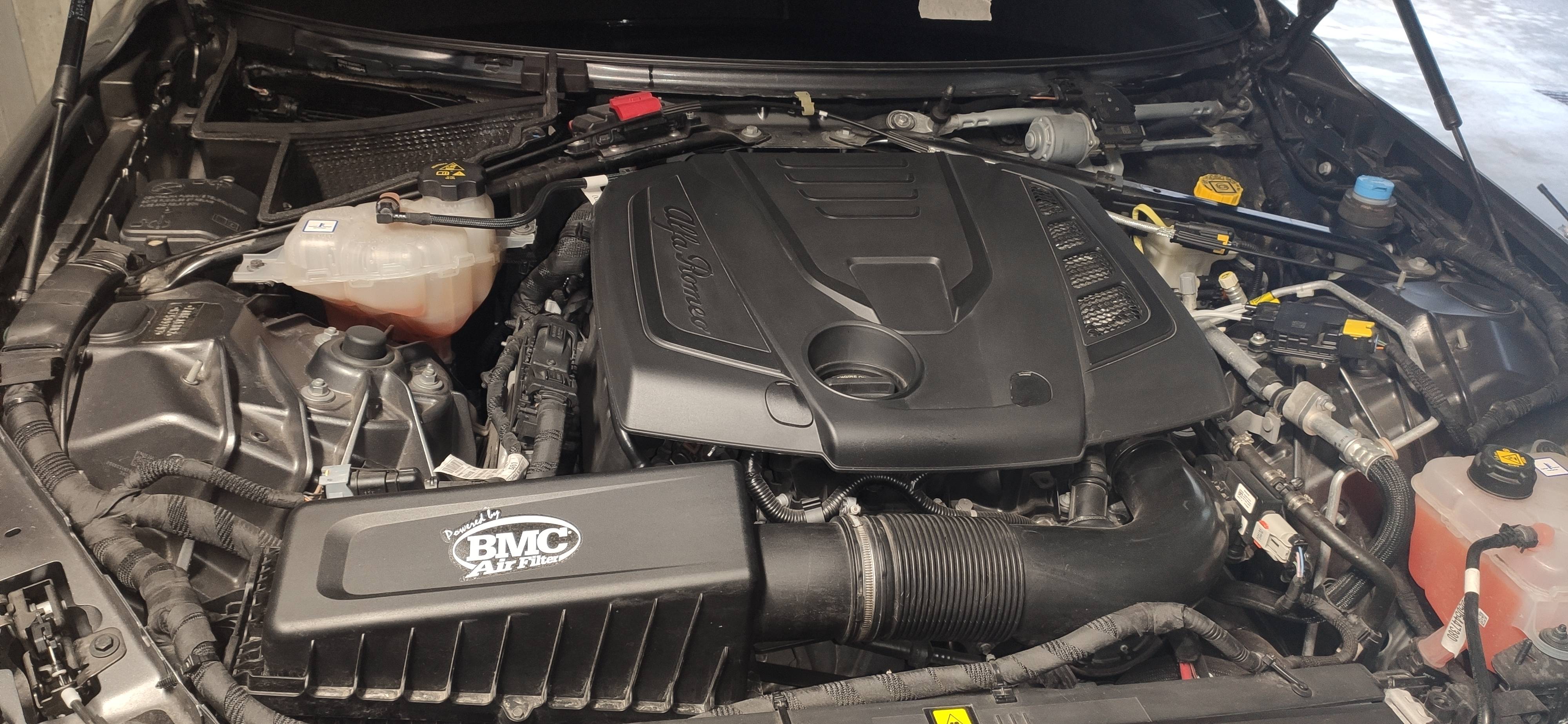

sembra a me o il livello del liquido refrigerante della vaschetta lato passeggero è basso?
Si... Si svuota un po' e va nell'altro ma è normale, è sempre a metà.
#179
Il sensore sulla palpebra a cosa serve? Temperatura aria aspirata?
#180
No, non può andare nell'altro sono due circuiti separati. Tieni d'occhio il livello, io lo tengo a metà tra il minimo e il massimo. Ho la 2.0 benzina anche io, con l'uso un pochino il livello scende, ma molto lentamente.
