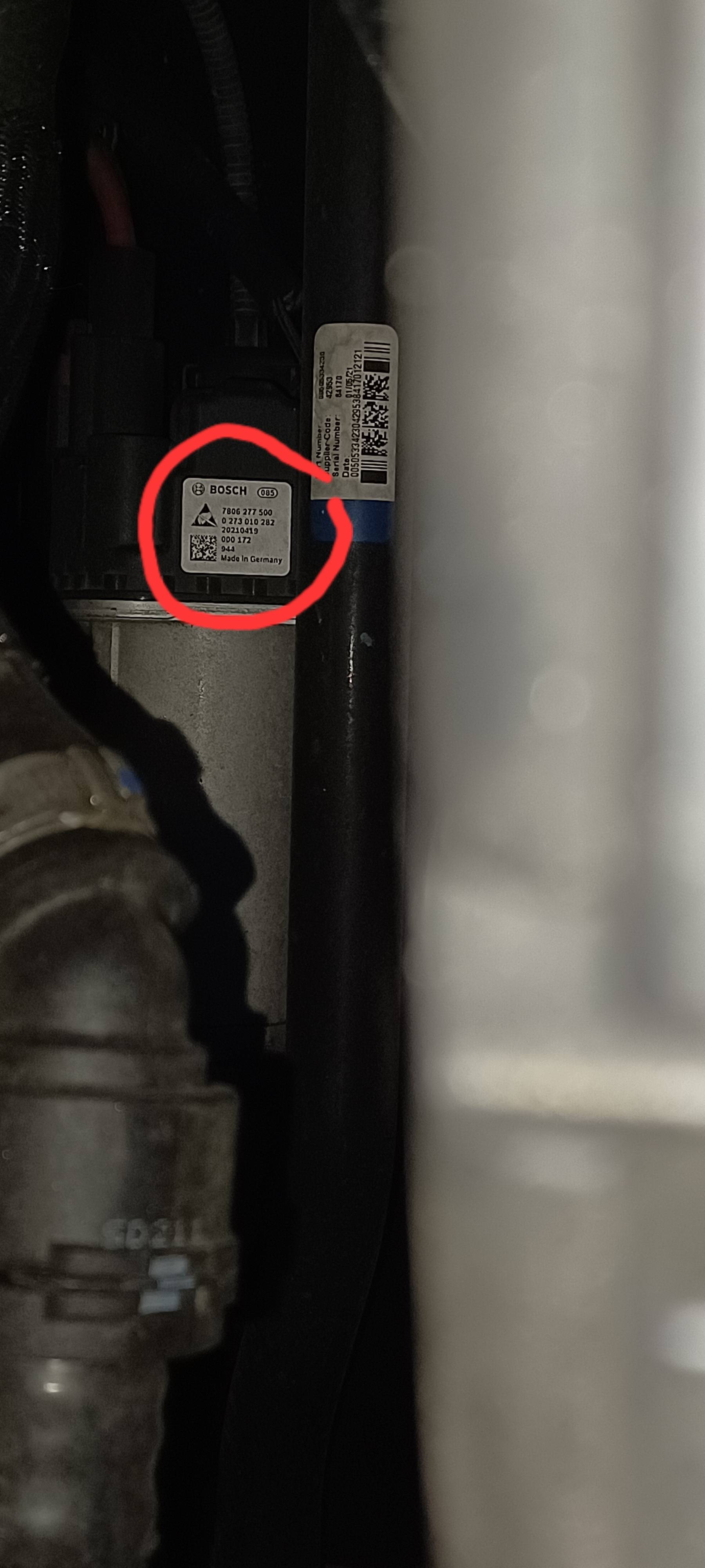

Mi sono ricordato che a suo tempo avevo fatto una foto al motore della scatola sterzo 20241128_154732.jpg
Non so se ti può essere d'aiuto.

Mi sono ricordato che a suo tempo avevo fatto una foto al motore della scatola sterzo Visualizza allegato 279037
Grazie mille per la foto, ho visto però che il codice è uguale anche per le vecchie (ed anche per vetture più vecchie/diverse da giulia/stelvio), a questo punto devo guardare la data di produzione che deve essere >= 2020.
