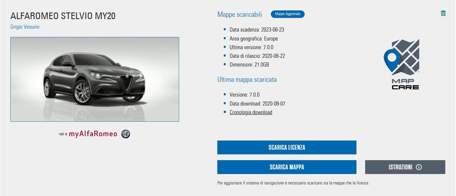

Ho registrato la Stelvio usando il VIN dell'auto, rilevato in basso a destra del parabrezza, confrontato con quello del libretto di circolazione.
ALFAROMEO STELVIO MY20 grigio vesuvio
Se hai inserito il numero VIN esattamente dovresti vedere sul sito la tua macchina...21 GB sono tanti.
L'immagine riporta il riquadro MOPAR riguardante la mia auto.
Che 21Gb siano tanti, l'avevo subdorato.
Domani provo a sentire il numero verde del Servizio Clienti Alfa, se non sono in ferie. Forse mi diranno qualcosa sulla consistenza abnorme del file.
Faccio sapere...

Dal sito MOPAR ho scaricato la licenza e la mappa per aggiornare il navigatore.
Il problema è: non si installa in auto. O meglio, arriva a circa il 35-40% per poi interrompersi col messaggio: "file corrotto o mappa non originale".
Ho provato con ben 3 chiavette da 32Gb, ho fatto 4 download usando anche "Free Download Manager", e percorso poco piu di 300 km cercando di installare l'aggiornamento.
Faccio presente che la consistenza del file mappa è 21Gb, leggo sul forum che l'aggiornamento Europa si attesta sugli 11Gb, come mai il file che mi da MOPAR è così grande?
Sbaglio io, o il file scende con un bug?
Versione: 7.0.0
Data rilascio: 2020-06-22
Dimensioni: 21.0 Gb
File: map50123.bin

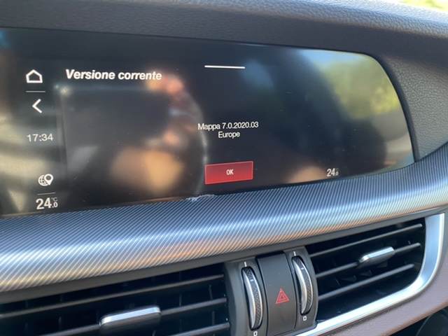

Ciao. Anche io ho una My20 e mi ha fatto scaricare la versione 7.0.0 da 21 GB. Ci ha messo un paio d’ore a fare l’aggiornamento, ma e’ andato a buon fine. Io ho utilizzato una chiavetta da 64 GB.
    35.3 KB · Visualizzazioni: 298

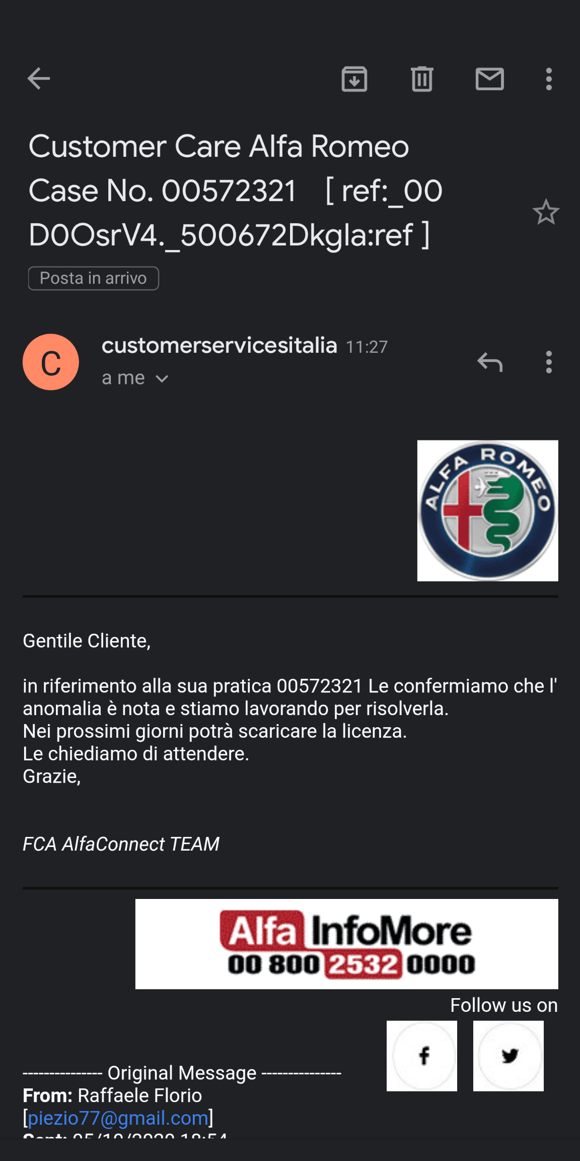

Salve a tutti, spero che qualcuno potrà aiutarmi.
Ho provato a scaricare mappa 3dnav e licenza dal sito mopar sulla mia stelvio 2018.
Per la mappa nessun problema, ma per la licenza, prima mi fa scaricare Europe-102364.meta, e provando l'installazione sul display viene fuori la scritta che il file o è corrotto o non è ufficiale.
provo a scaricare nuovamente i file ma dal 29 settembre il link del file della licenza non è più funzionante. Ovviamente la procedura che seguo è quella ufficiale, vin corretto, sito mopar, chiavetta 32gb sia exfat ed ntfs.
potete aiutarmi?
potete aiutarmi?
Se leggi sopra lamentiamo tutti la stessa situazione.... Non ancora risolta dagli incompetenti del cazzo di Tom Tom prima e Alfa Romeo dopo !
