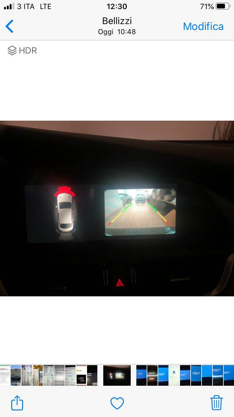

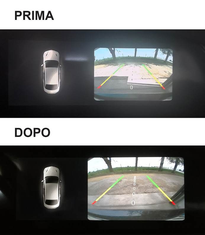

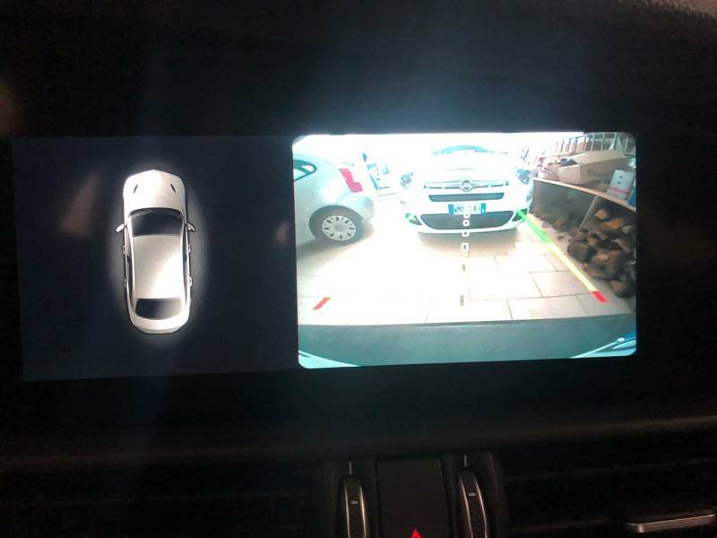

Una cosa che tutti quanti apprezzerete è un leggero aumento della retrocamera
Visualizza allegato 204617
Domani controllo meglio se sono cambiati alcuni suoni...
E' tutto :)
Grazie per la spiegazione,vedro' piu' avanti se aggiornare anch'io il software dell'info,spero che oltre all'ingrandimento della telecamera in retro e al suono del Lane,avete notato anche altri miglioramenti usando questa Nuova Versione ?

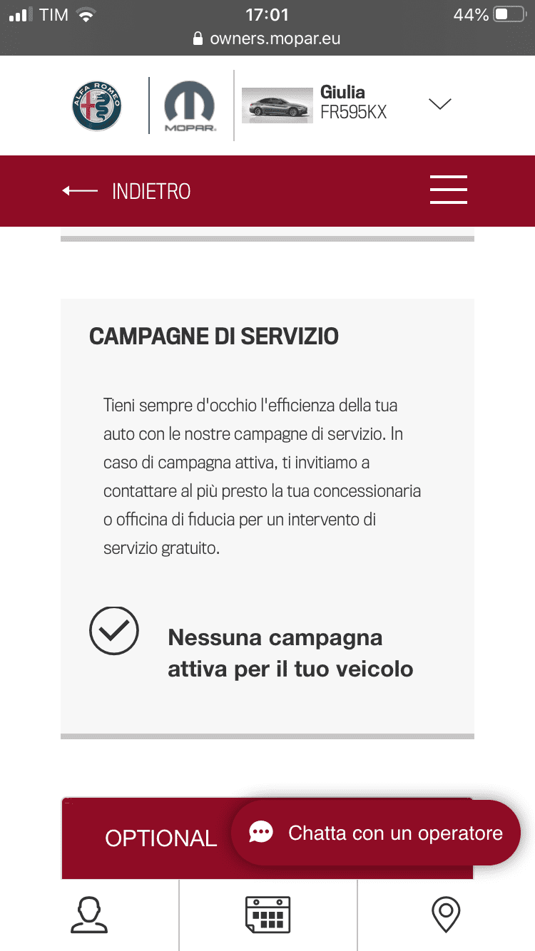

Scusate vi faccio una domanda
Mi è già stato detto sul forum che il mio infotainment va aggiornato perché è una versione vecchia
Ma l’unico aggiornamento che risulta è quello del navigatore...
Che dite?
allego una foto
