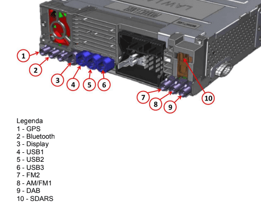

Sull'ETM c'è una porta "USB3" che sull'ETM HW 1.0 che avevo prima (anche avendo le 2 porte sotto bracciolo e la 3a sotto il clima) non era collegata (ma avevo il cavo con spina blu fascettato al mazzo di cavi che arrivava all'ETM), ora con l'ETM 2.5 ho anche quella porta, la 6 nella grafica sotto, e l'ho collegata, ma non ho idea di dove vada a finire, dovrei studiarmi l'impianto elettrico... Immagino che in qualche modo la 3a USB sia gestibile da quello.
Reactions: romassi
