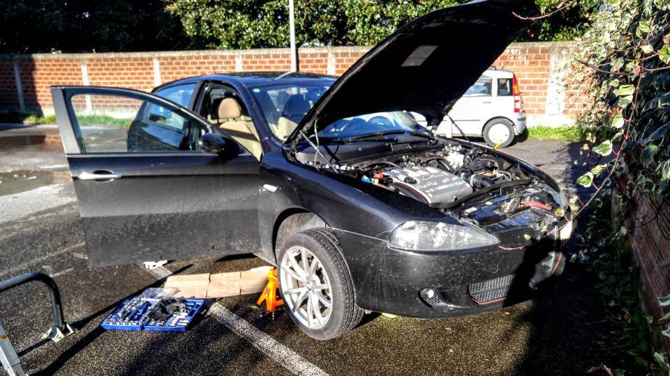

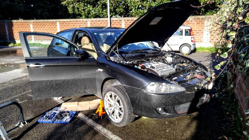

Nel pomeriggio invece mi sono dato a tagliando ed inversione pneumatici.
Siccome i km annuali stanno aumentando ho deciso di fare tagliandi ogni 10k km ed inversione ogni 5k km, considerando anche filtro GPL e pulizia filtro aria sportivo K&N.

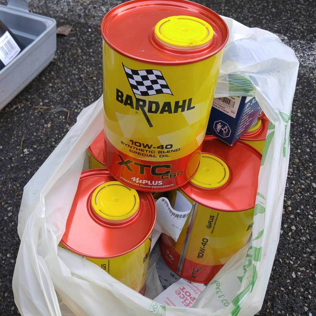

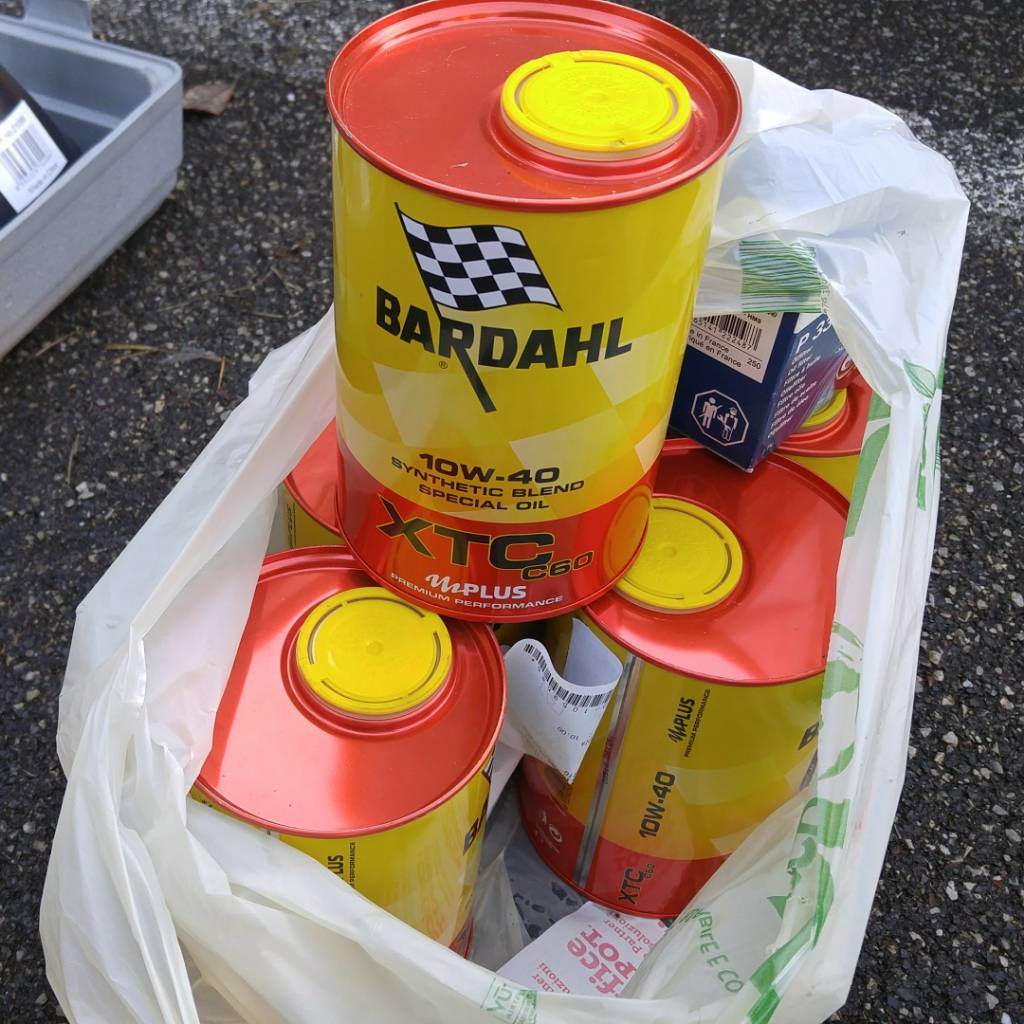

A questo giro ho optato per il Bardhal XTC C60 10W40 per rimanere sul sintetico, più per curiosità che altro. Il Motul 6100+ 10W40 rimane comunque un buon olio che mi ha soddisfatto, però è un semi sintetico.

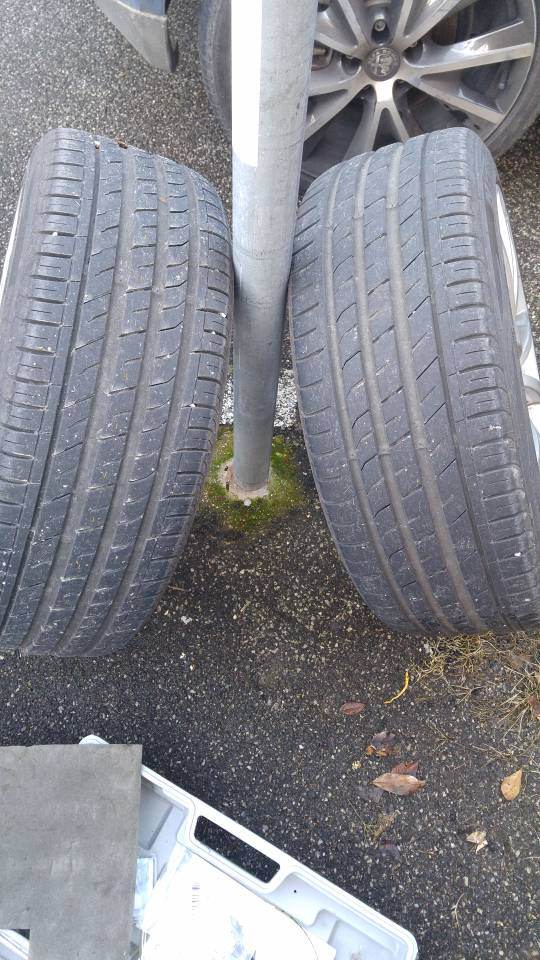

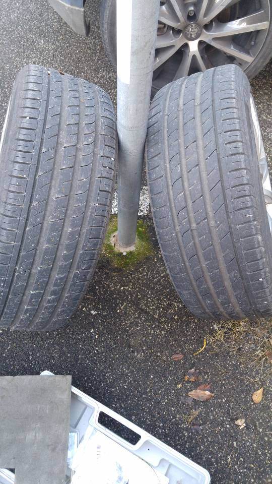

Dall'inversione degli pneumatici ho notato che l'anteriore lato guida era consumato maggiormente rispetto agli altri pneumatici (nella foto allegata, l'anteriore sinistra è quella posta a destra). A livello di convergenza siamo a posto perché l'ho fatto fare in concomitanza alla sostituzione dei bracci inferiori e quando ho sostituito gli pneumatici i valori erano ancora ottimi. Avendo avantreno a posto a livello di bracci e barra stabilizzatrice, mi sa che il problema sono le rotonde [emoji23]
