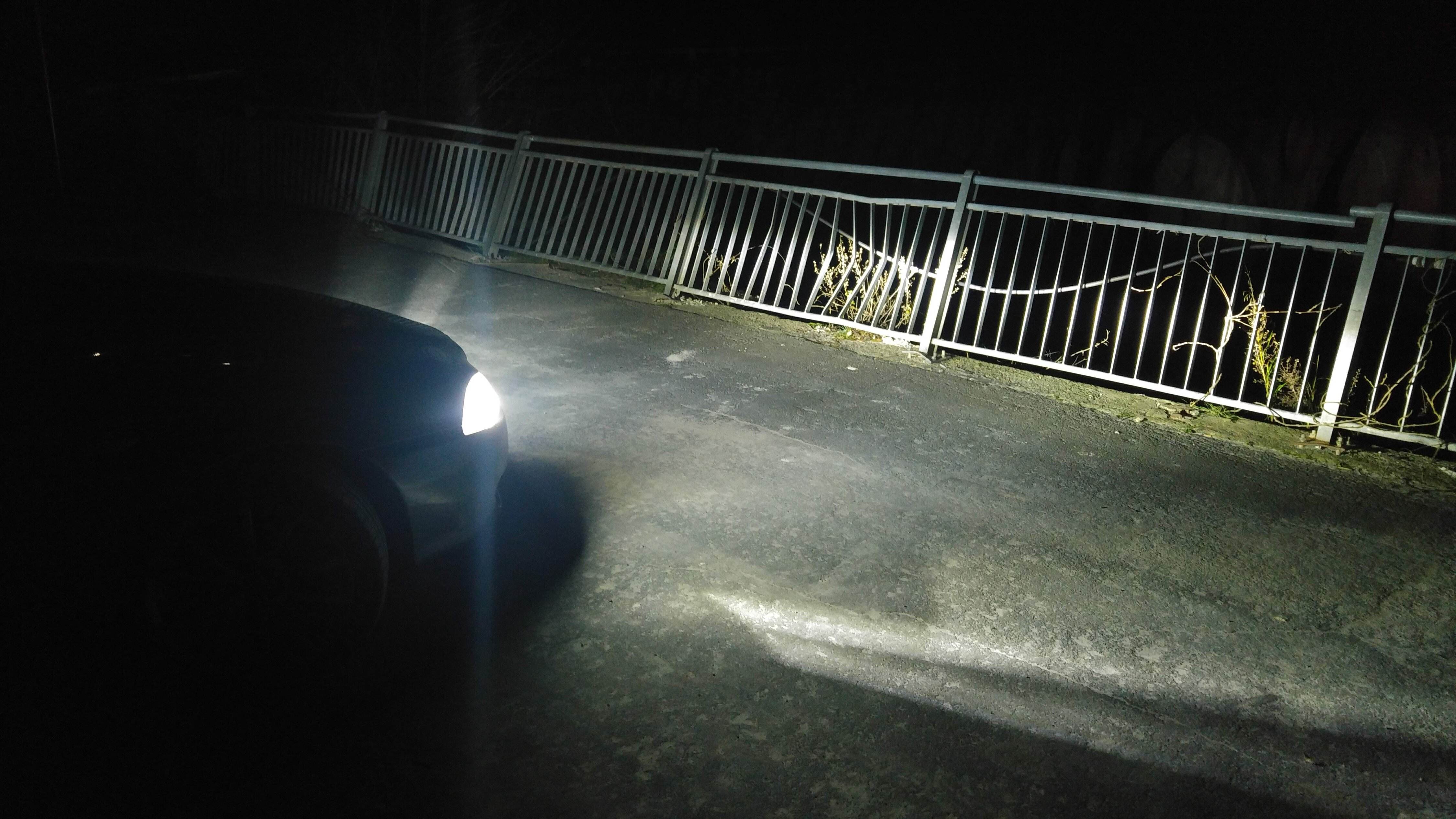

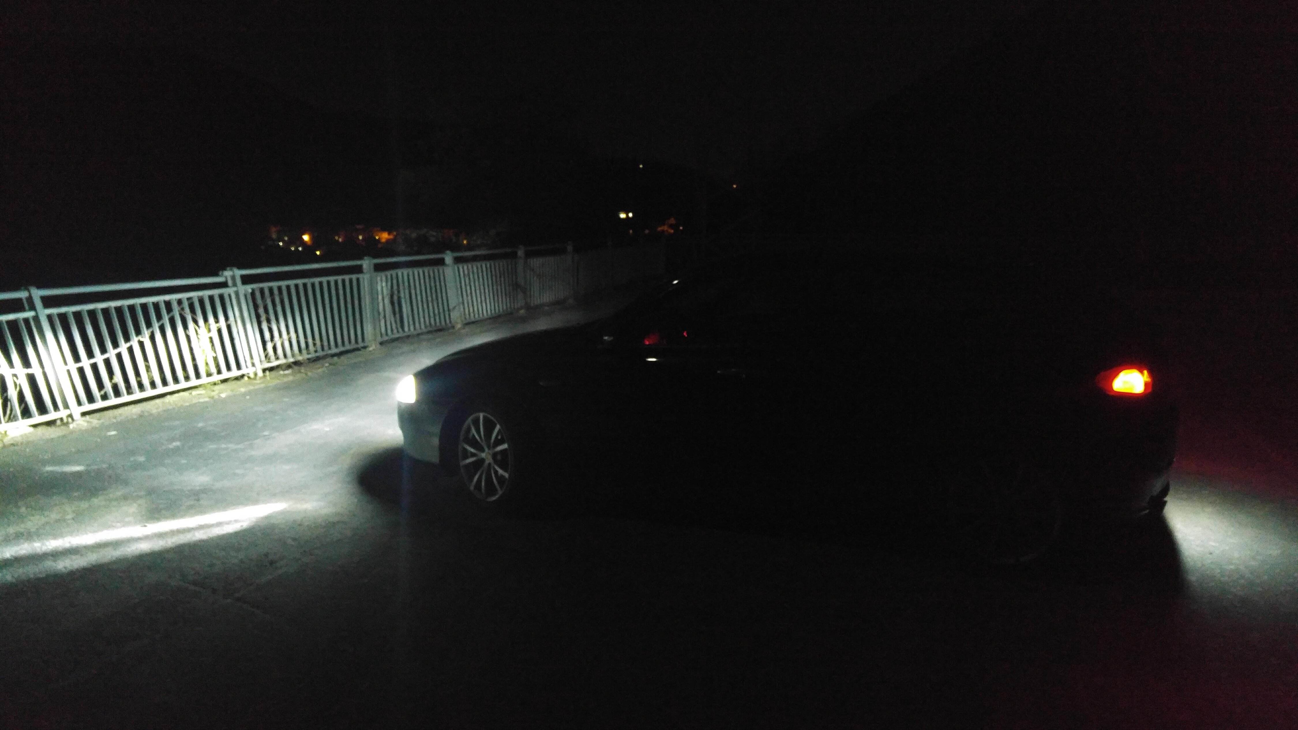

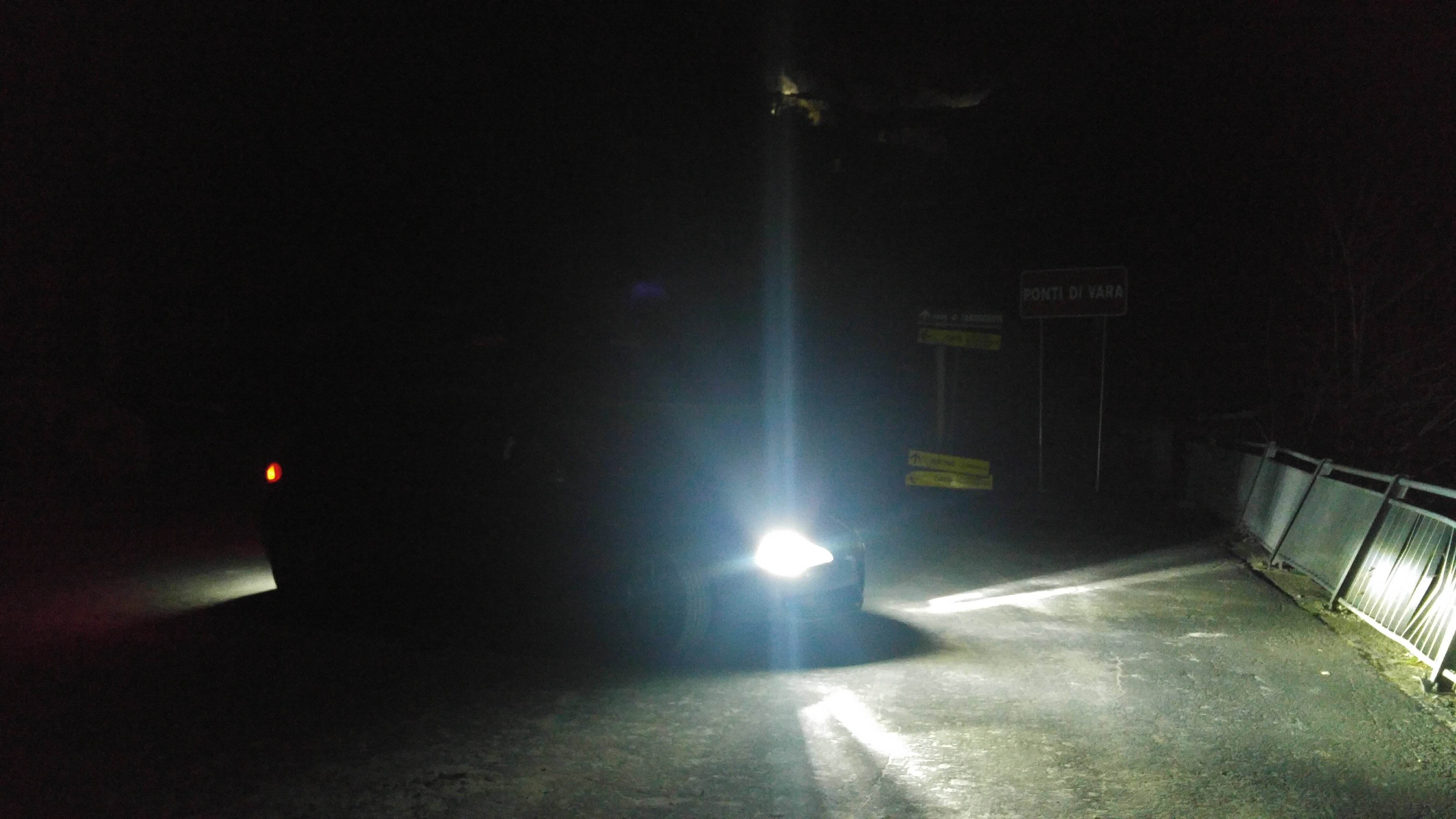

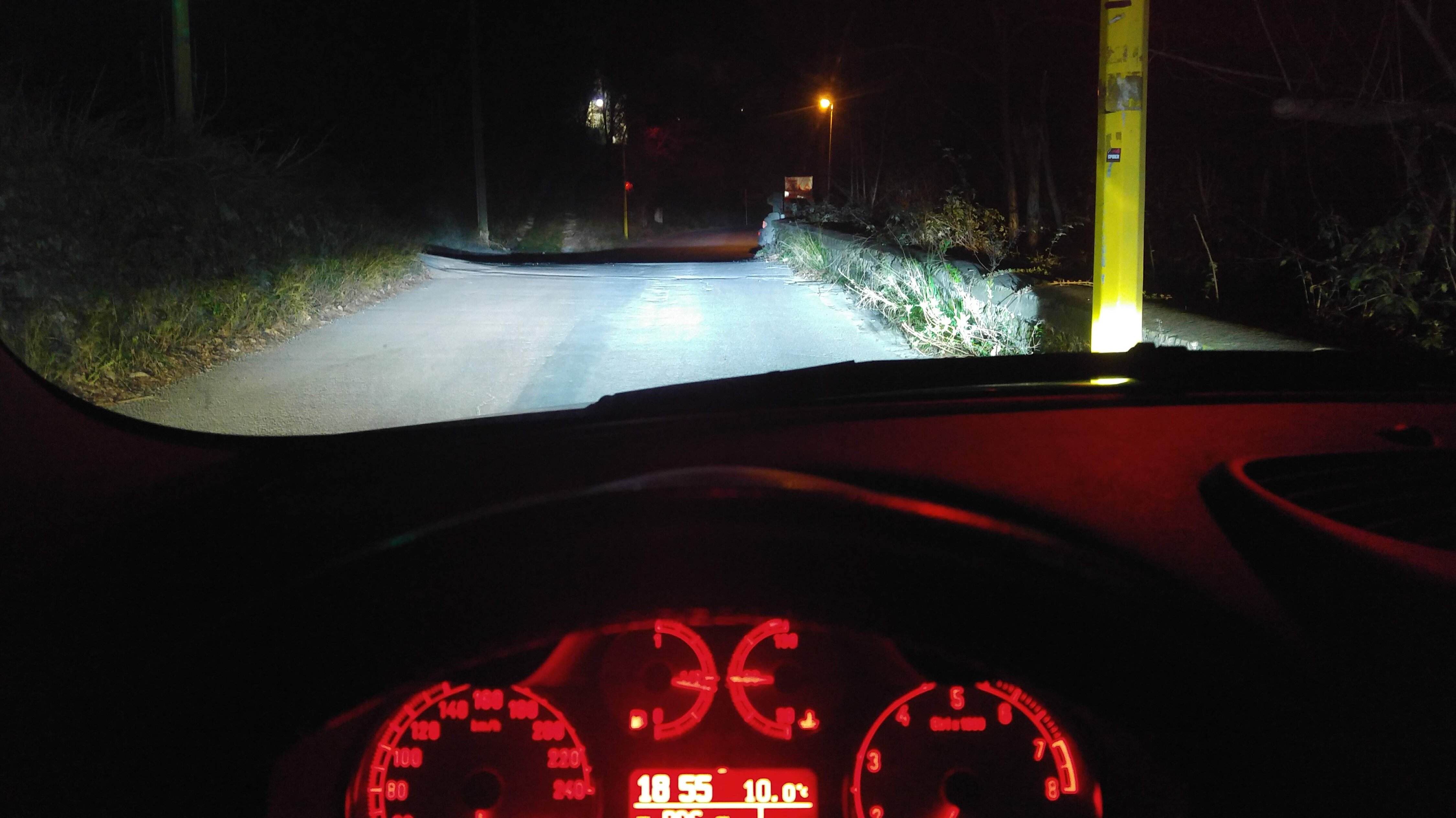

In attesa del preventivo per frizione completa ho fatto l'upgrade degli anabbaglianti: da alogene a led.
Ho optato per le OSRAM LEDriving HL Gen2 (67210CW): dissipatore passivo e centralina integrata nel dissipatore. In questa maniera non ho ventola, cablaggi e centraline aggiuntive che mi avrebbero obbligato a prendere dei tappi maggiorati per maggiori ingombri.
L'ho fatto principalmente per una questione di maggiore visibilità, oltre che di estetica, avendo le posizioni a led ed avendo provato la guida della Giulietta con anabbaglianti e abbaglianti a led. Ora la luce è molto più intensa ed il raggio è più profondo garantendo anticipatamente la visibilità di buche anche in condizioni di assenza di illuminazione stradale scarsa o del tutto assente. Inoltre ho notato che i fari sono freddi anche dopo 20/30 minuti di guida quindi meno shock termico per le plastiche.
Per il montaggio ho avuto qualche problema sul faro destro per ingombri minori per via del manicotto della vaschetta del refrigerante: smontata questa con 3 viti, ho risolto in tempo 0.
Qualche foto per rendere idea della visibilità da interno abitacolo e della luce intensa e bianca da fuori.
