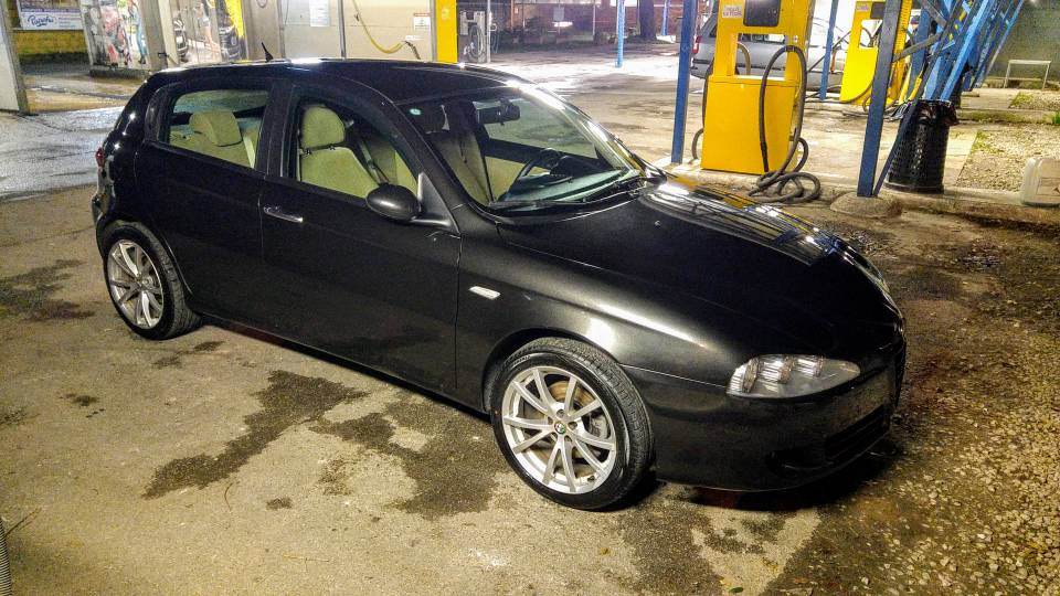

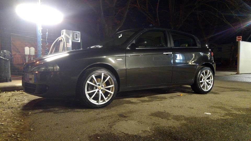

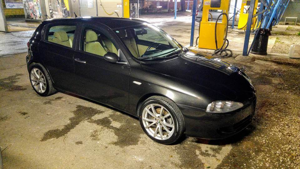

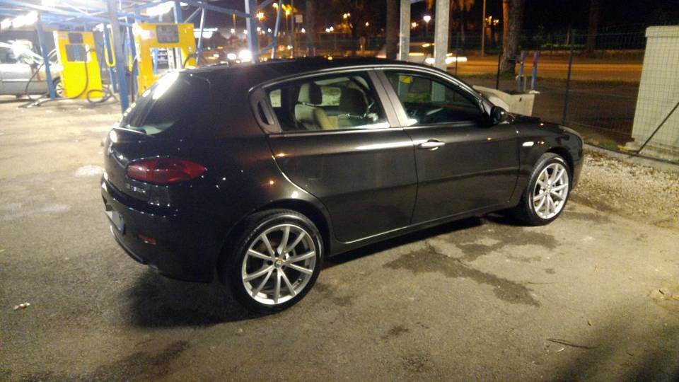

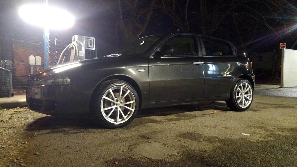

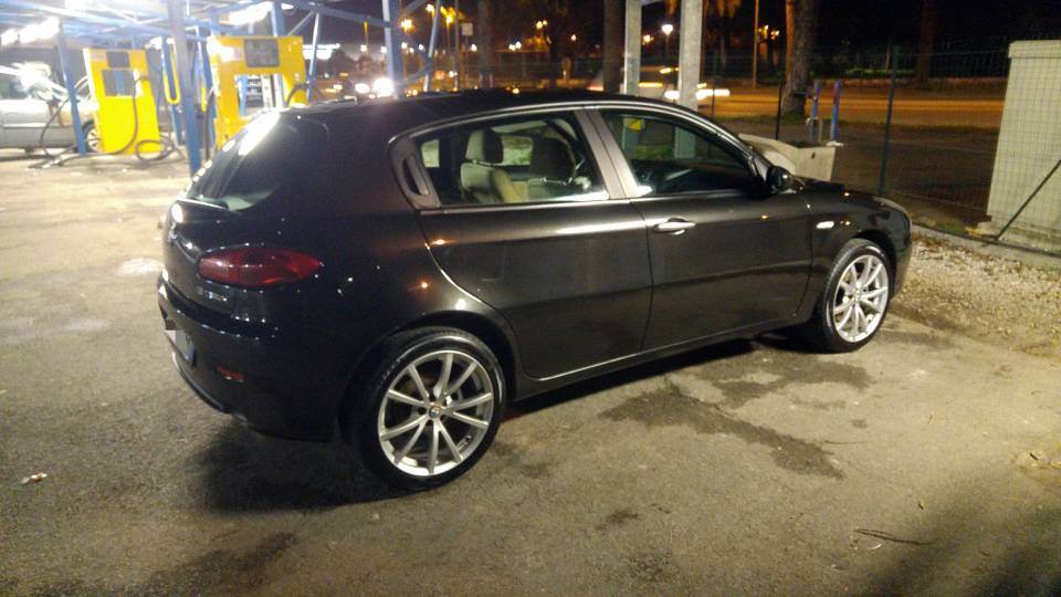

La Signorina pronta per domani sera:
- prelavaggio
- lavaggio utilizzando il guanto microfibra Condom della MaFra per evitare graffi con lo spazzolone
- risciaquo
- cera
- asciugatura a mano
- pulizia interni
- rinnova plastiche
- rinnova pelle
- rinnova alcantara
- zero gomme
- cera liquida
Trascorso 2 ore e mezza all'autolavaggio mentre tutti andavano e venivano...ed io rimanevo sempre lì [emoji23]
- prelavaggio
- risciaquo
- cera
- pulizia interni
- rinnova plastiche
- rinnova pelle
- rinnova alcantara
- zero gomme
- cera liquida
Visualizza allegato 200510Visualizza allegato 200511Visualizza allegato 200512
Bravo!
I risultati si vedono [emoji16]
Reactions: gigi83 e broken

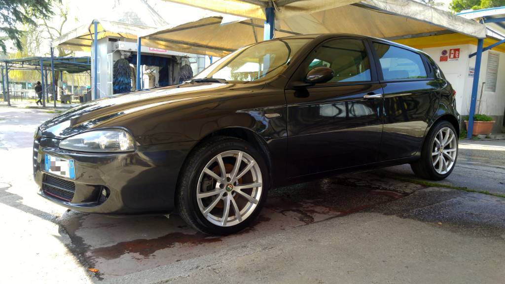

1 mese dopo...di nuovo in autolavaggio anche se prevista pioggia martedì: era veramente troppo sporca!
Foto di incontri interessanti a Manarola [emoji111][emoji41] Almeno da pulita non ha sfigurato [emoji23]
