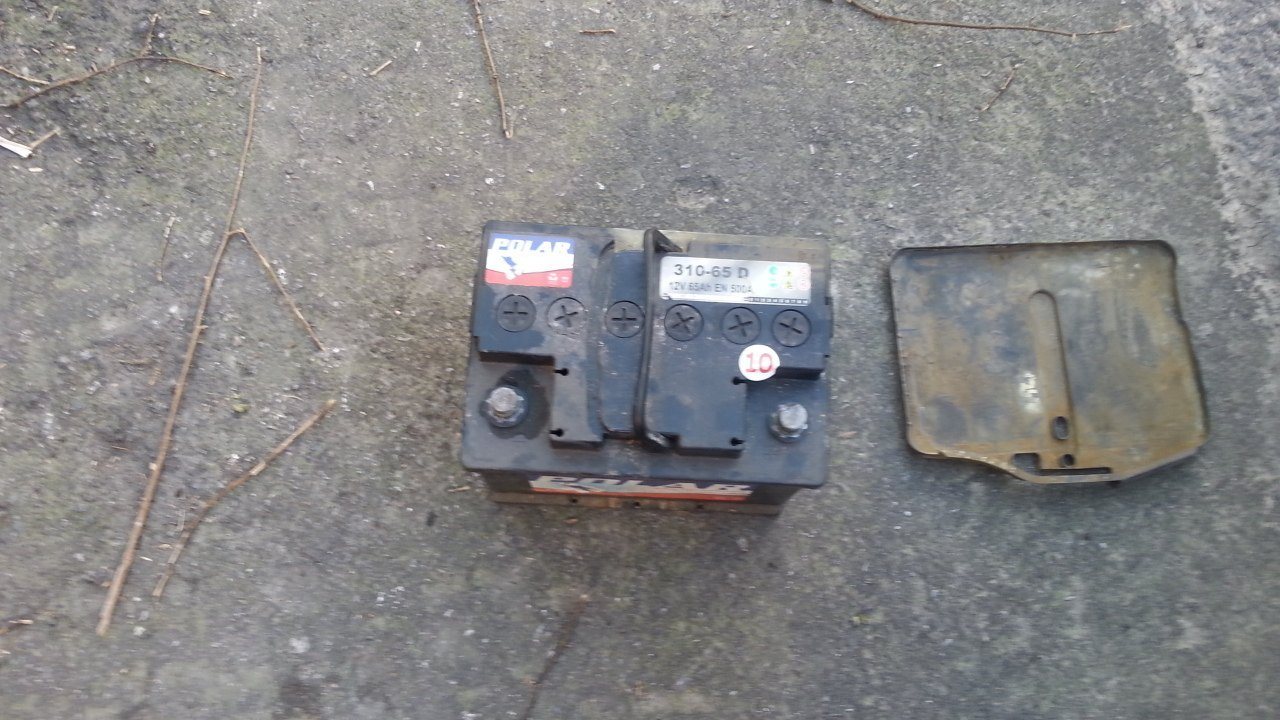

Anch'io devo sostituire la batteria che è andata e avrei intenzione di acquistare, una nuova batteria per la mia macchina con spunto da 610 o 640 .Le misure del vano batteria sono (28,5cm lunghezza e 20cm larghezza), Una persona che conosco mi ha detto che, oltre alla batteria devo avere un coperchio da metterci sotto la batteria per evitare fuoriuscite di acido.Vi risulta?.Le vostre batterie, hanno questo coperchio?.
Potete vedere l'immagine in allegato.La batteria di altra marca(L. 24cm H.15cm P.17.5cm) è a sinistra e il coperchio da metterci sotto a destra(L.25cm P.20cm)
Serve avere il coperchio a destra?.Questa persona mi ha detto che anche l'altezza dev'essere uguale alla batteria vecchia, ma i modelli che ho visto(Fiamm Titanium da 610 e 640 di spunto) sono da 19cm di altezza, ci staranno entrambi?.
