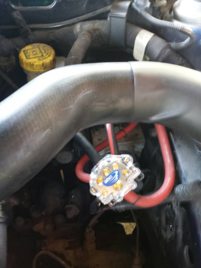

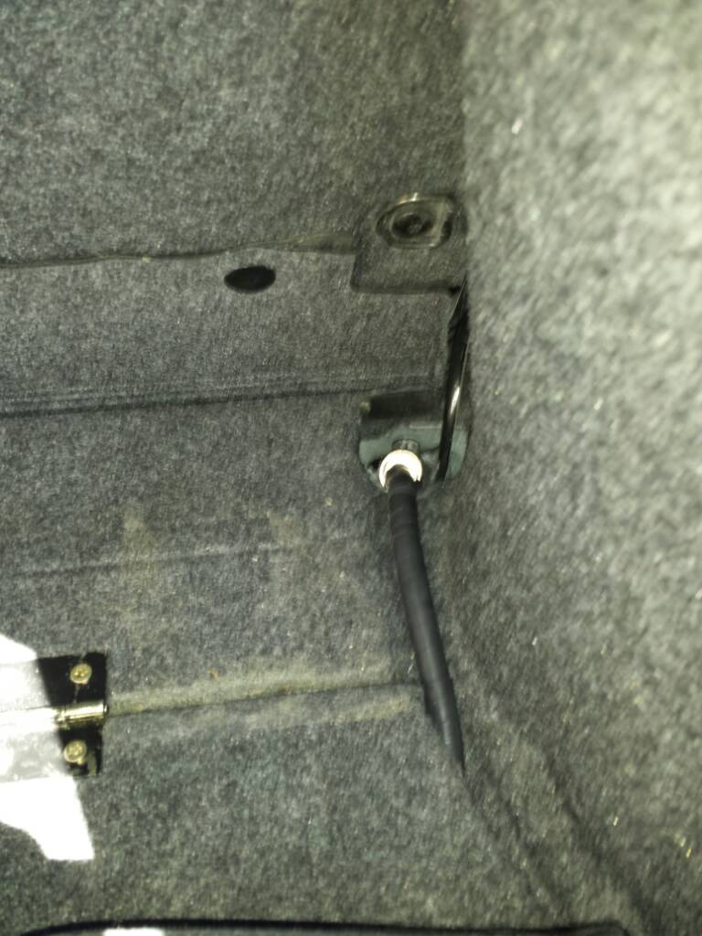

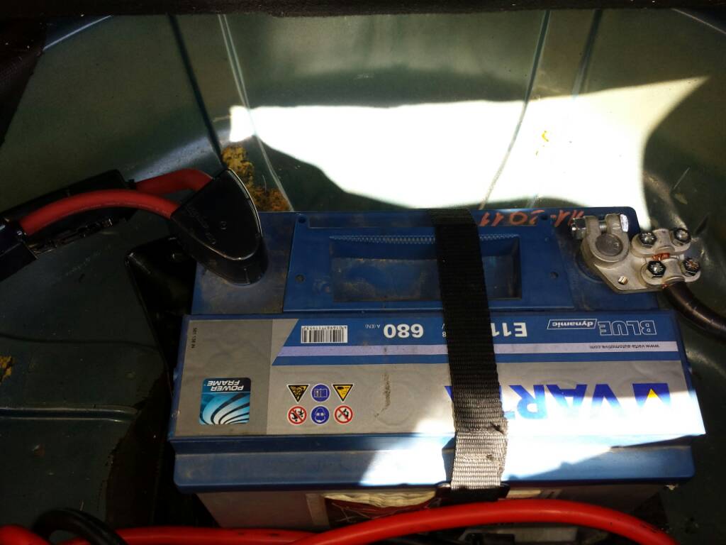

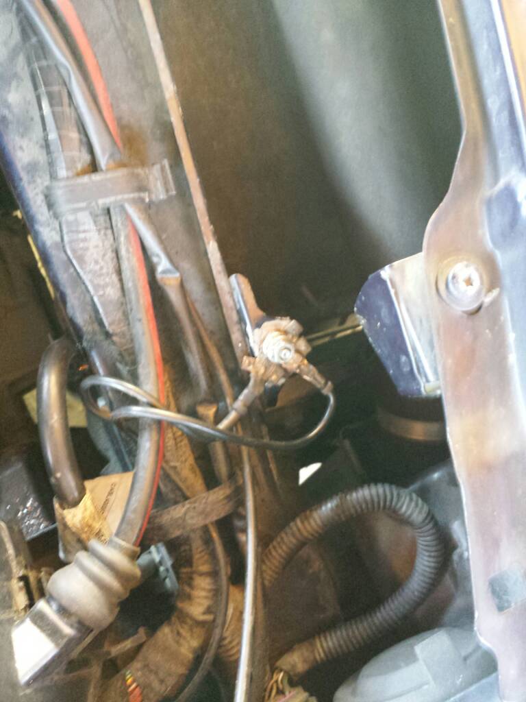

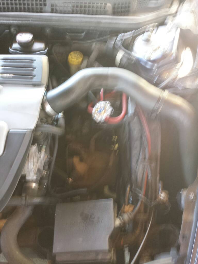

Ragazzi eccomi!! scusate tutto questo tempo se non mi sono fatto sentire ma hi avuto parecchi problemi. ..comunque lavoro eseguito!! di cavi ne ho utilizzati 2 una da 2 awg e un altro da 4...ho messo un fusibile per cavo subito dopo la batteria da 150 amp.per il resto allego le foto e resto a disposizione!
uploadfromtaptalk1397040905646.jpguploadfromtaptalk1397040918747.jpguploadfromtaptalk1397040934436.jpguploadfromtaptalk1397040967818.jpg
    54.5 KB · Visualizzazioni: 822
