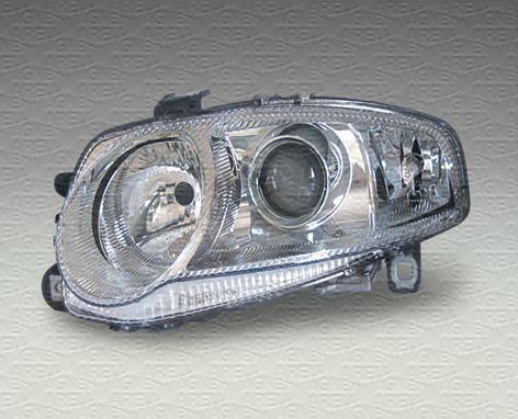

Cioè io non voglio mettere un kit xenon sui miei fari, ma sostituirli con dei fari originali xenon (come in foto)

Ciao a tutti, vorrei sapere se sulla mia 147 prima serie posso mettere i fari con lo xenon originale
Lo puoi fare tranquillamente, solo che perdi la regolazione manuale dell'altezza. Altrimenti devi fare come ho fatto io sulla mia 156, con pazienza e lo schema elettrico ho cablato e montato i sensori alle sospensioni per la regolazione automatica.

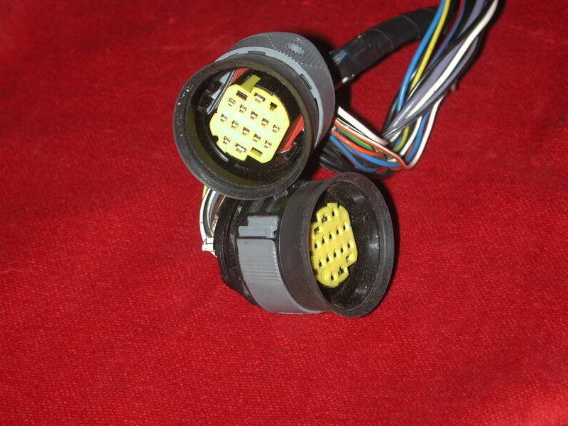

I connettori dei Fari non sono diversi
come in foto?

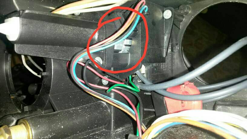

Purtroppo no, la regolazione dell'altezza viene effettuata dalla centralina in base ai segnali ricevuti dai sensori montati appunto alle sospensioni tramite il motorino passo-passo all'interno del faro (quello cerchiato nella foto ).

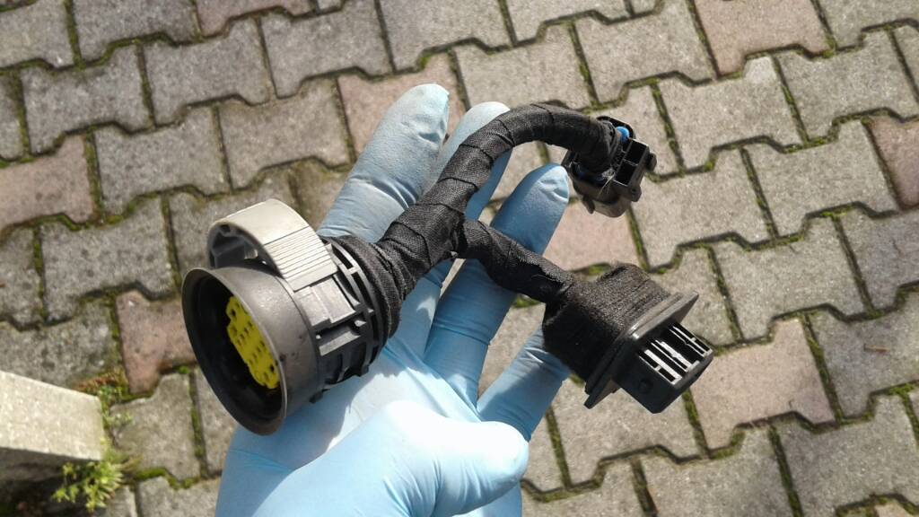

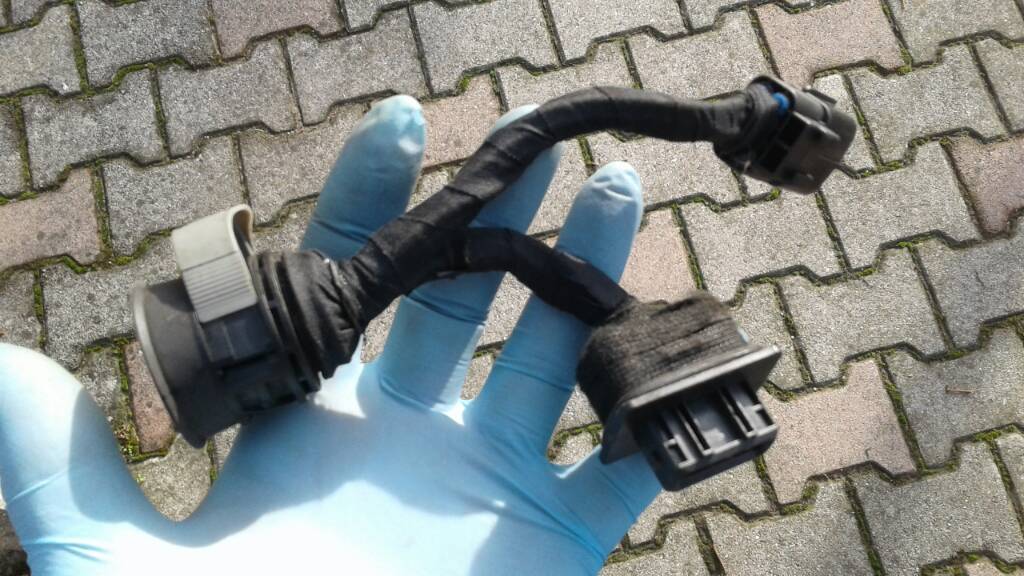

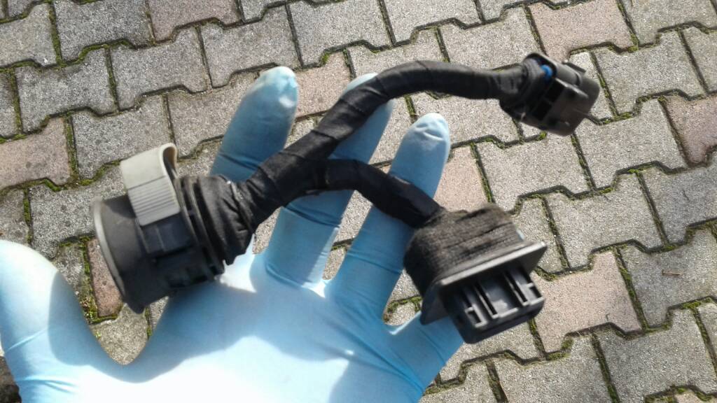

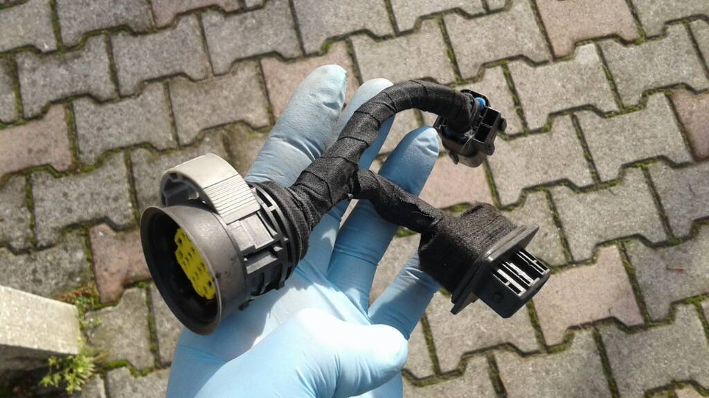

I connettori ovviamente sono diversi (almeno sulla 156, sulla 147 non saprei ), ma mi è bastato semplicemente costruirmi un adattatore.
I connettori ovviamente sono diversi (almeno sulla 156, sulla 147 non saprei ), ma mi è bastato semplicemente costruirmi un adattatore. Visualizza allegato 154404Visualizza allegato 154405[/QUOTE]

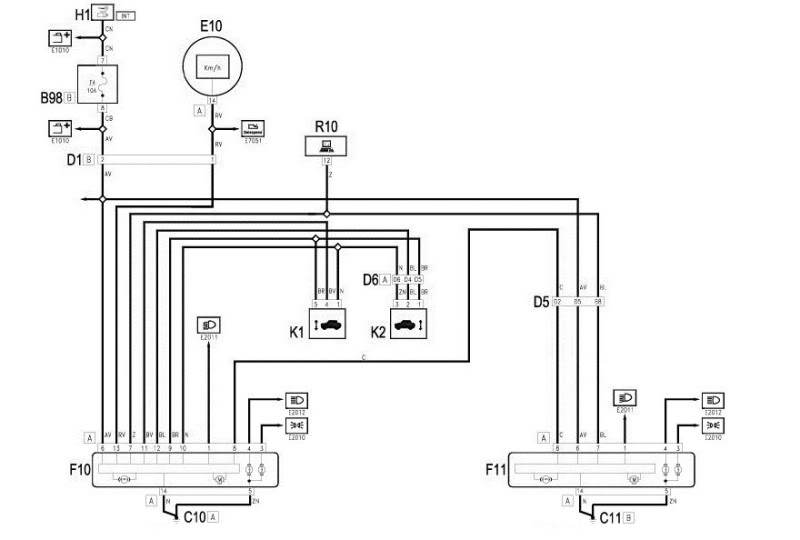

- hai un'estrapolazione dello schema elettrico con i pinout dei due connettori?

Ciao, scusa il ritardo,allora per il connettore va bene quello che hai postato, non ricordo il nome, ma è uno standard di quel tipo, ce ne sono da 14 e più pin, ma a te serve appunto questo da 14.
Di schema elettrico ho solo quello della 156 avendo il manuale d'officina,te lo posto ma non so se sia compatibile con la 147,al limite prova a fare una ricerca su internet.
Per i connettori maschio dell'adattatore da collegare al femmina presente nell'auto ho utilizzato quelli di un paio di fari originali scassati trovati in demolizione...ovviamente a costo zero visto il loro stato :D

Per quanto riguarda lo schema elettrico poi ci do uno sguardo e vi faccio sapere.
