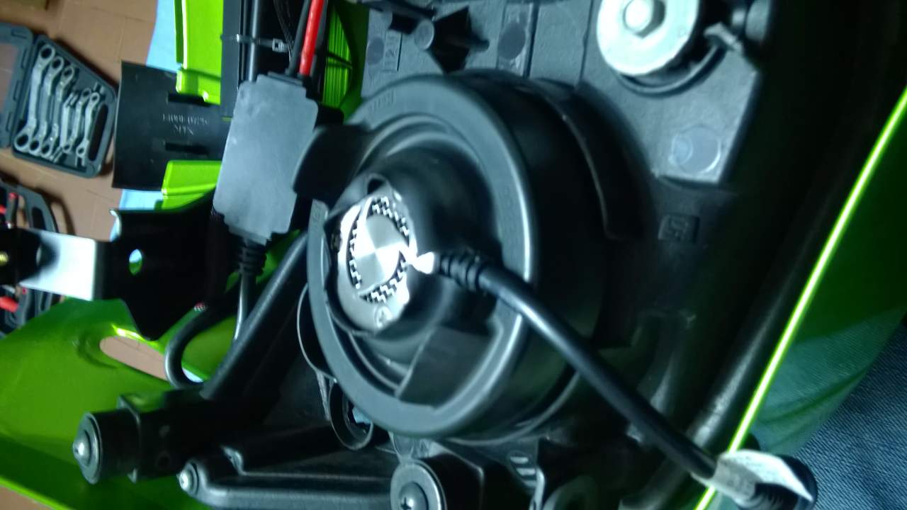

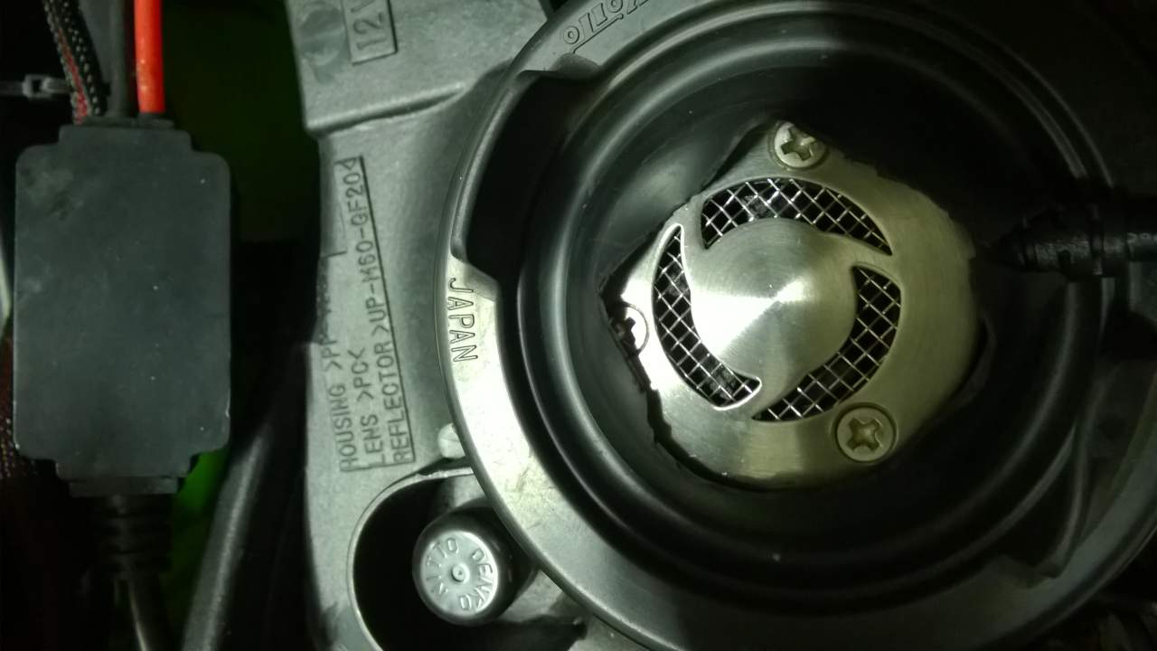

il buco nel coperchio del faro è praticamente la stessa cosa che faresti con lo xeno. Ovviamente il buco deve essere proporzionato alla grandezza della lampadina, es. con lo xeno sarà grande come una moneta da 1€, mentre la ventola ha bisogno di un buco tipo moneta da 2€. I tappi sono di gomma, quindi non si dovrebbe creare condensa.
Nn riesco a postere la foto del lavoro che ho fatto con la moto per farti capire... Proverò più tardi..
Buona giornata.
Gigi.
Re: Kit Led + Kit Xenon
...come promesso...
WP_20151123_001.jpg WP_20151123_002.jpg.
Questo è il lavoro che deve essere fatto per il kit led.
A presto.
Gigi.
