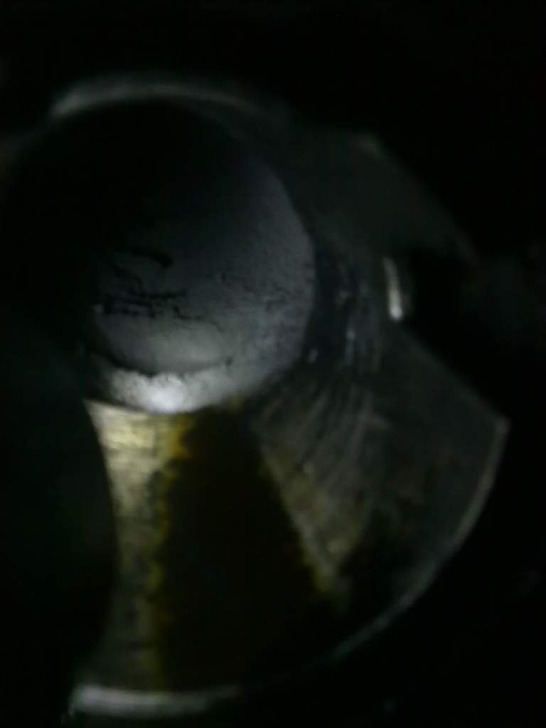

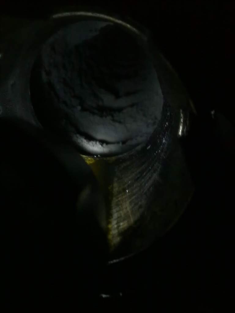

Avrei bisogno anche io di effettuare la pulizia del collettore di aspirazione, ma intendi quello in alluminio dove va montata l'egr e sensore sovra alimentazione?Ma tutta la sporcizia che hai tolto non è andata nel motore(attraverso le valvole di aspirazione?) o sei riuscito a portare tutto fuori?Per vedere se intendiamo lo stesso collettore ti posto una foto qui ho gia smontato la valvola a farfalla, dai un occhiata guarda che sporco!
