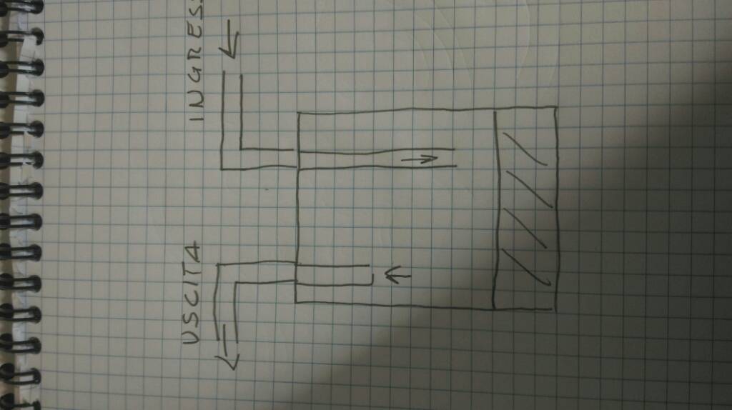

 - ho ispezionato la scatoletta del pissssio che ora serve ai vapori d'olio e posso dire che non è sufficiente. Non c'è un grosso deposito di olio sul fondo (quasi nulla) e questo è bene...il problema è che l'olio si convoglia ed accumula sui forellini che ho fatto sul tappo per sfogare le onde di pressione, quindi gran parte di esso cola fuori dalla scatoletta. Lo temevo quando l'ho fatto ma volevo capire l'entità per valutare se valesse la pena fare di meglio...e vale di certo la pena di fare di meglio!
Quindi pensavo di fare una scatola in latta multistrato, cioè con molti piani forellati successivi, per fare in modo che nel primo si depositi gran parte dell'olio, nel secondo molto meno...e via via così rendendo minime le gocce sul fondo e recuperando tutto nella scatole come deposito. Tuttavia avete citato un certo "decanter" che non so cosa sia ma immagino che abbia questo scopo! Da una rapida ricerca su google vedo che c'è di tutto...commerciale e fai da te!
