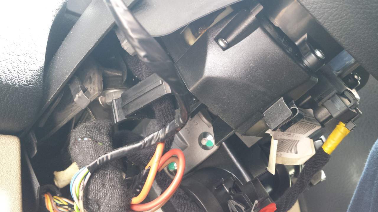

mi sa che forse c'è qualche piccola differenza...con 20130903_120917_1.jpgfermi ?
Re: Montaggio Cruise Control - Alfa 147
La devi fissare togliendo la vite che hai esattamente di fronte in foto sotto la leva frecce ed una in corrispondenza di questa fissata da dietro... Questa è della 156 ma la posizione ed il fissaggio sono uguali
