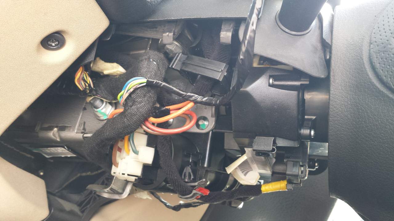

ciao ragazzi, mi servirebbe una mano.
Ho comprato la leva del cruise control, ho smontato la calotta del piantone dello sterzo ma non riesco a trovare il punto dove montarla? mi mandate delle foto su dove e come montarla ? ho provato pure a smontare lo sterzo ma non ci riesco.. 20130903_121007.jpg
