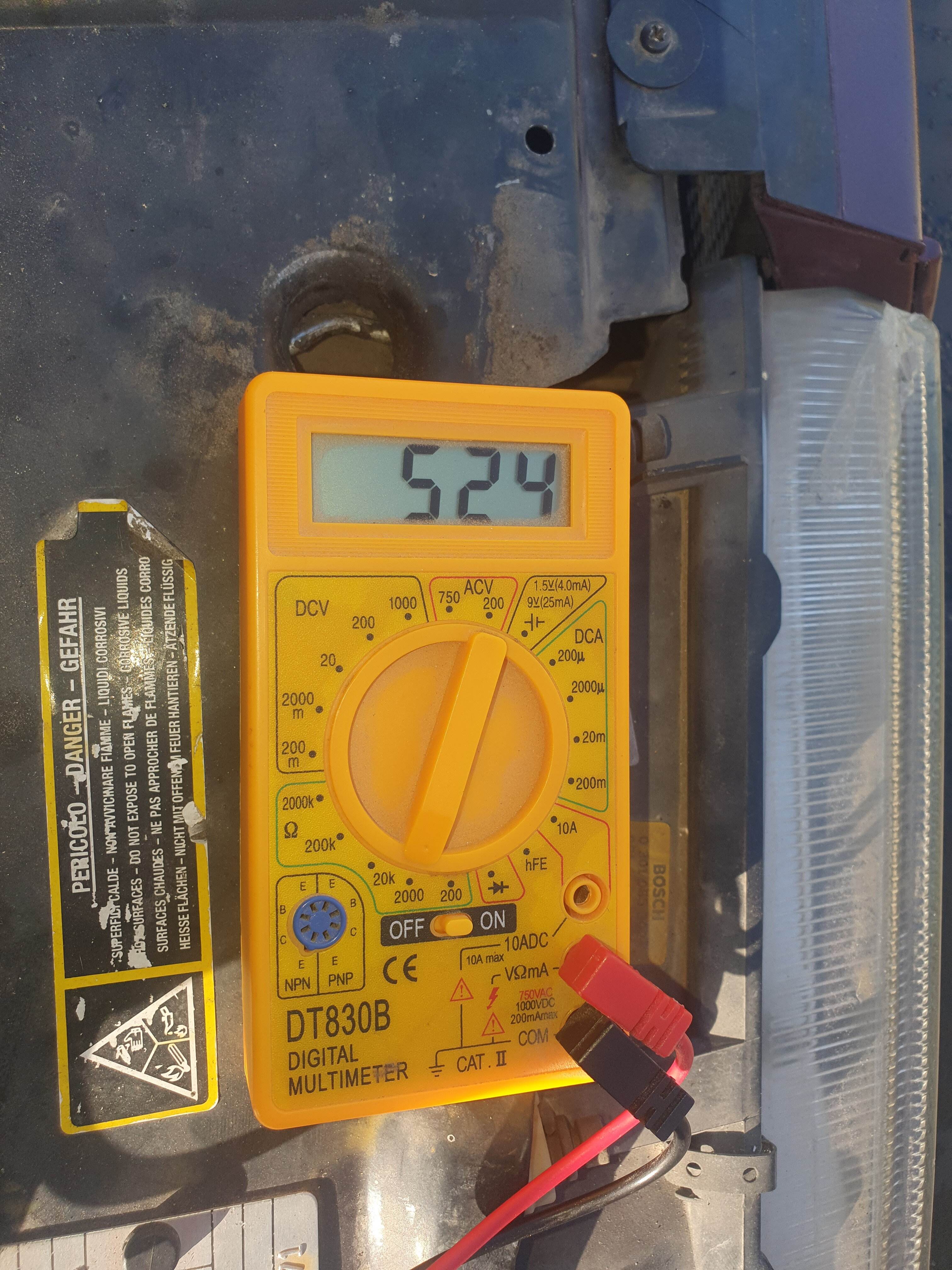

Il sensore di giri mi da 524 ohm,l antifurto l ho tolto completamente ma l auto non parte comunque...
    1.1 MB · Visualizzazioni: 204
Lo puoi considerare buono, quando lo rimonti stai attento al traferro ossia alla distanza dai denti del volano.
Adesso puoi cercare se sulla centralina arrivano i 12Volt....
