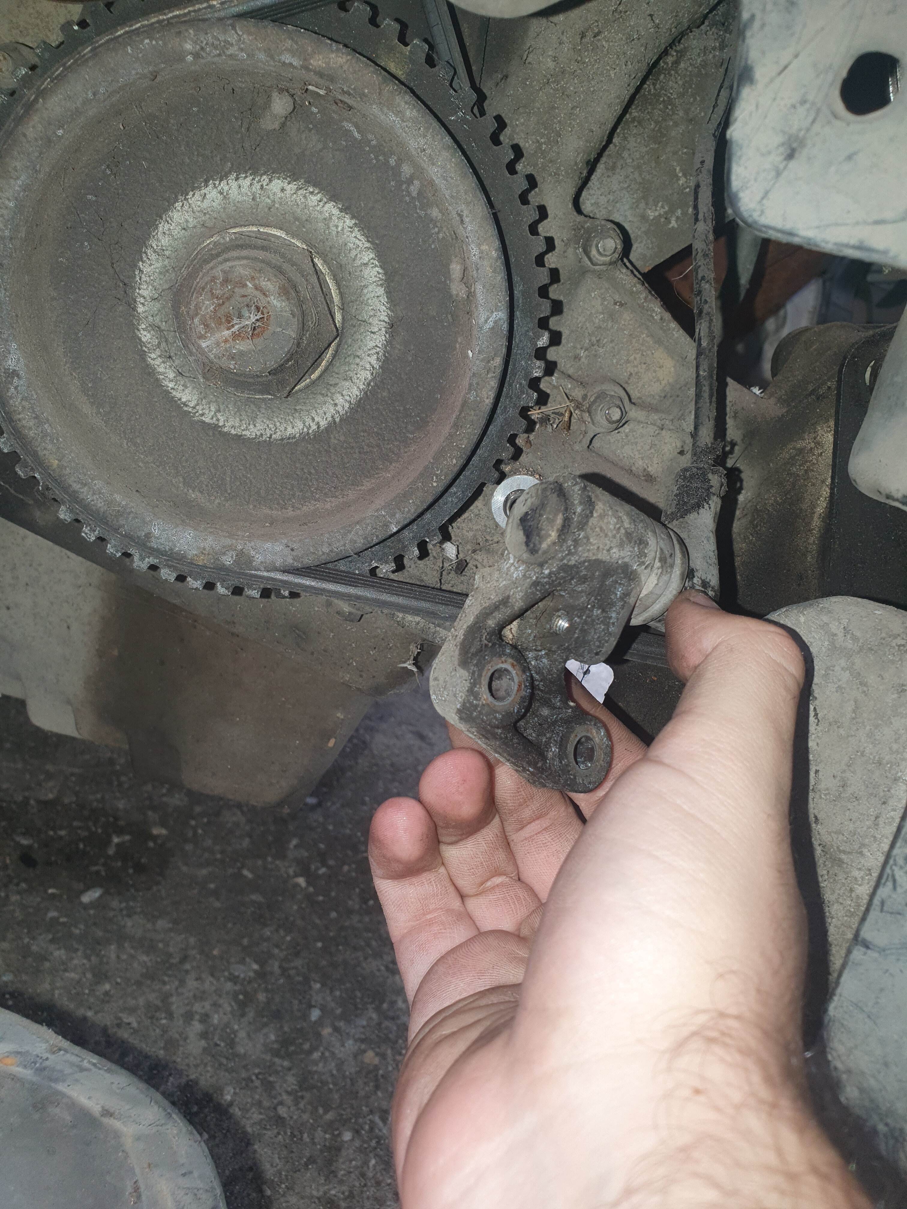

Ho smontato il sensore giri,per pulirlo basta grattare con un cacciavite tutta la terra che c'è sulla parte davanti?
    1.1 MB · Visualizzazioni: 185
Più che pulirlo non conviene neanche perdere tempo a pulirlo.. cambialo direttamente...
Poi se vuoi insistere WD40 e pennellino più aria compressa.
