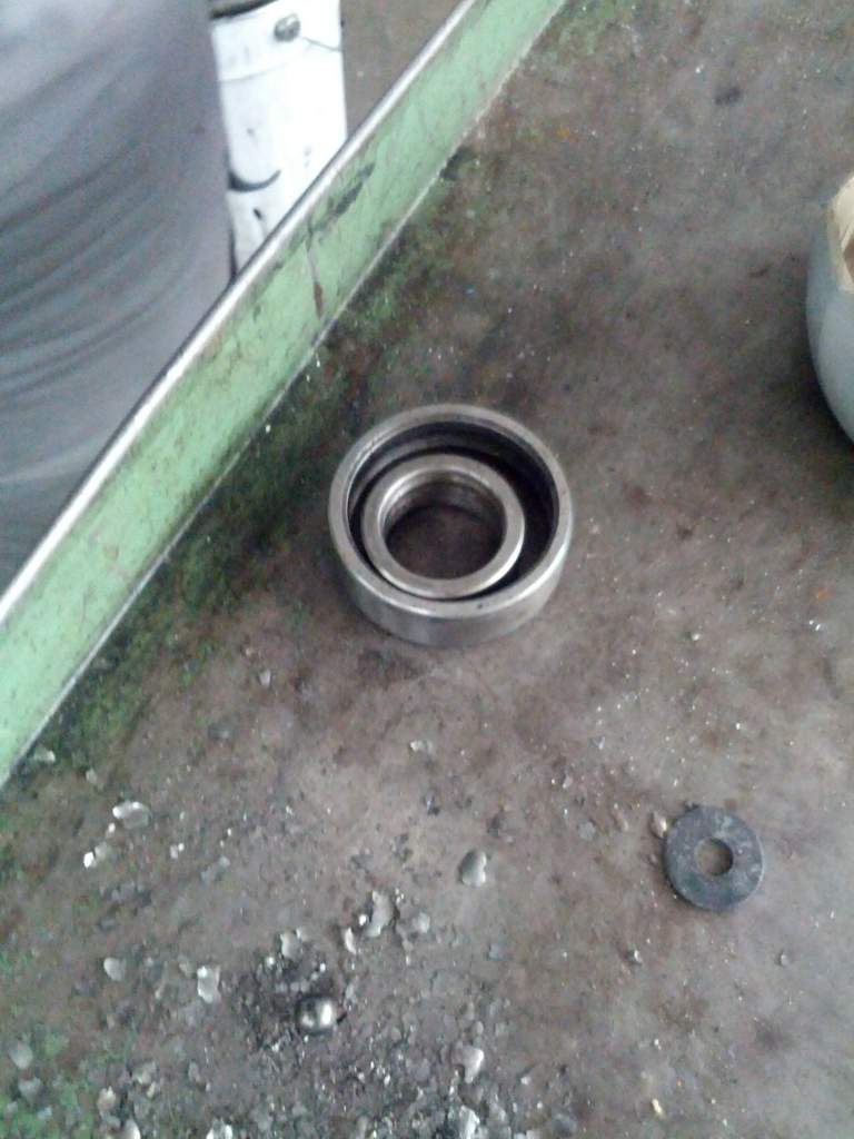

Ciao GiaGTA, innanzi tutto grazie mille per le risposte!
Nel mio caso è successo che si è rotto proprio "un cuscinetto all'uscita del cambio".
Delle sfere interne, erano rimaste integre solo 3 o 4, le altre si sono "polverizzate", come potete vedere in basso a sx nella foto..
Mi sono accorto abbastanza subito del rumore e ho fatto pochi km.
Se rompevo anche le ultime sfere, rischiavo di fare danni sul serio.
Il mio meccanico ha consigliato di sostituirlo nuovamente tra 80/100k km.
Purtroppo non ho potuto vedere l'auto smontata e questa è l'unica foto che ho.
Dovrei trovare gli schemi esplosi così magari capisco anch'io meglio..

ho chiesto conferma al meccanico, mi ha detto che il cuscinetto non era a bagno d'olio, quindi i residui non possono andare in giro.
Riflettendo un pò, mi viene un dubbio..
E' possibile che ai Crosswagon-er che hanno riscontrato rumorosità dell'albero di trasmissione sia successo il mio stesso inconveniente?!
So che molti hanno rettificato o ri-equilibrato l'albero, ma magari era solo il cuscinetto (che poi rimontando l'albero magari è stato sostituito) la causa del problema?!
Ovviamente se avessi continuato ad utilizzare l'auto e rotto anche le ultime sfere, l'albero avrebbe fatto una bruttissima fine.
Vorrei approfondire questo dettaglio in modo da evitare che si spendano soldi per l'albero ma stare sicuri cambiando solo uno "stupido" cuscinetto.
Minima spesa, massima resa! ;)

Per quanto riguarda il cuscinetto è di marca SKF (dicono tra i migliori) ed è abbastanza standard.
Se non ricordo male, dovrebbe montare anche sulle Audi quattro.
Per il lavoro credo che con 3/4 ore si fa..
