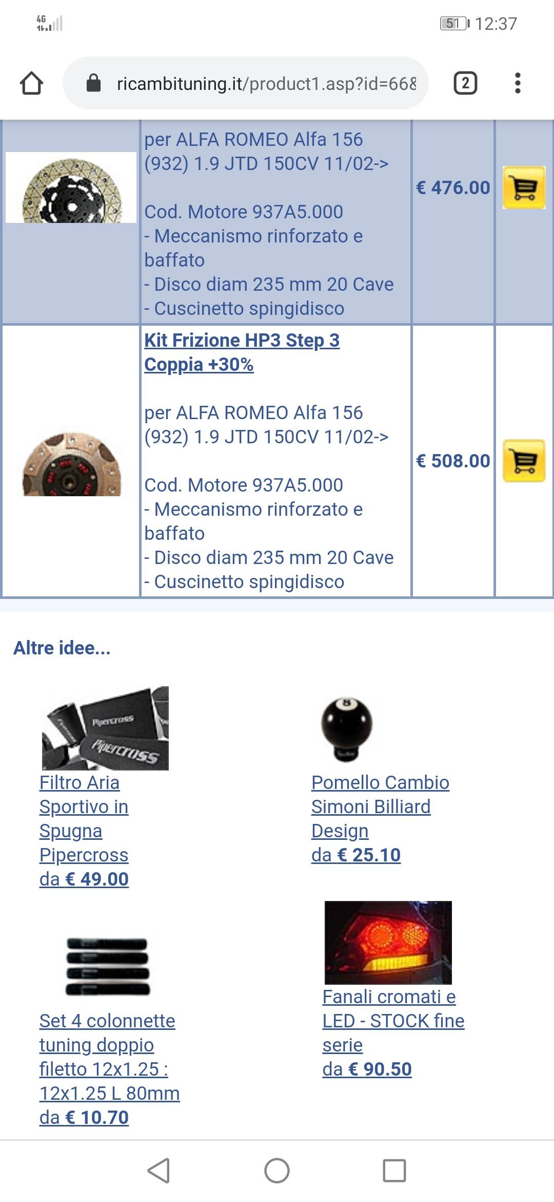

Potrebbe andare questa frizione? Lultima
potrebbe andare bene, ma se hai potenze alte andrebbe messo anche il volano fisso...Quanti CV sviluppa al banco ?
