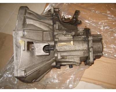

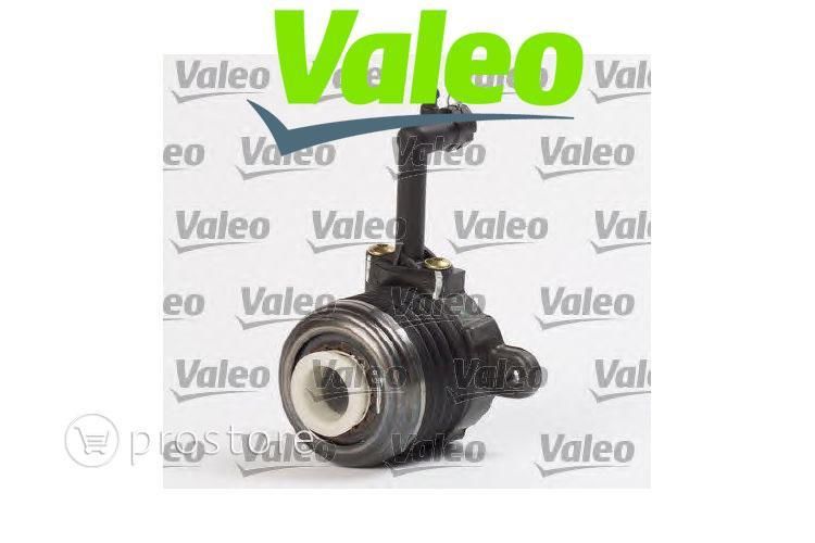

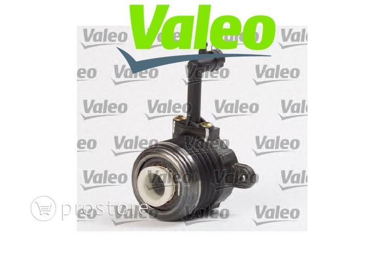

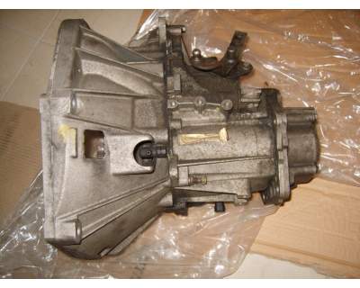

I cambi dei modelli twin spark adottano questo tipo di pompa con cuscinetto reggispinta annesso $_3.JPG
In pratica si trova all'interno della campana cambio. Per individuarlo dovresti spostare un tappo in gomma in corrispondenza della giunzione campana/scatola ingranaggi del cambio, sotto al cestello porta batteria , dal quale vedi entrare il tubino di mandata dell'olio. Lo spurgo è proprio al disopra dell'innesto del tubino. f3204f4a87897ce3963c204eb69d1a34_orig.jpg

Ecco è proprio così la mia ma come faccio a fare lo spurgo perché li non ce una vite che posso svitare
I cambi dei modelli twin spark adottano questo tipo di pompa con cuscinetto reggispinta annesso Visualizza allegato 116213
In pratica si trova all'interno della campana cambio. Per individuarlo dovresti spostare un tappo in gomma in corrispondenza della giunzione campana/scatola ingranaggi del cambio, sotto al cestello porta batteria , dal quale vedi entrare il tubino di mandata dell'olio. Lo spurgo è proprio al disopra dell'innesto del tubino. Visualizza allegato 116214
