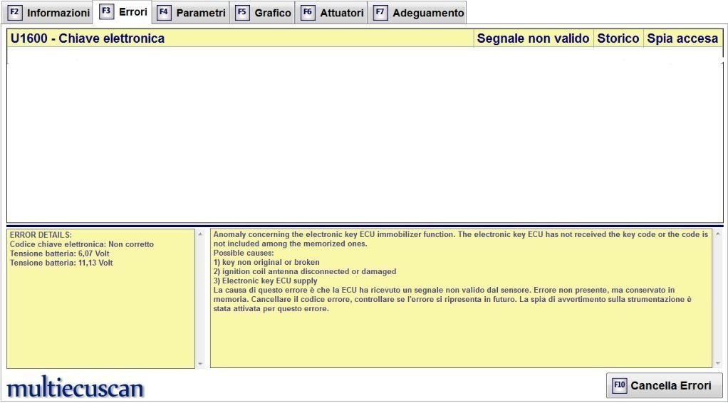

Qualche giorno fa, insieme ad un utente del forum molto disponibile, ho fatto un autodiagnosi dove risultava la tensione della batteria bassetta.
Ecco qua lo screenshot e come vedete mi sto interessando di più a questo problema perché attualmente ho un problema di riconoscimento della chiave (di entrambe le chiavi) che leggo spesso è associato a questi problemi qua.

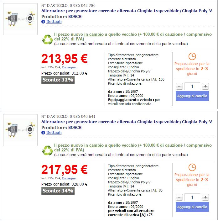

Farò fare un controllo da un Bosch Car Service questo lunedì, ma intanto mi volevo informare su dove acquistare un alternatore ricondizionato. Sono andato su tutto autoricambi e inserendo il modello della mia Alfa ho trovato questi due alternatori Bosch
però non so quale dei due va bene o è meglio per la mia auto.

Riguardo l'errore U 1600, ti posso dire che 8 auto su 10 lo hanno in memoria (e nessuno se ne accorge) e comunque non comporta nulla in quanto è un errore che viene memorizzato dalla centralina in caso di chiave non riconosciuta e per questo problema basta solo aprire il guscio della chiave e con un p'ò di alcool pulire il nottolino nero del code (quindi non c'è bisogno di farsi fregare soldi dai centri BOSCH o simili.
Per l'alternatore rumoroso è sufficiente solo sostituire i due cuscinetti del costo di pochi euro e con l'occasione anche il gruppo spazzole.

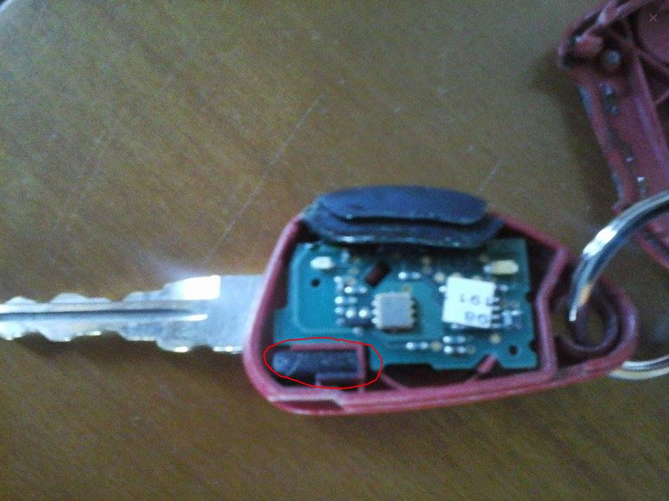

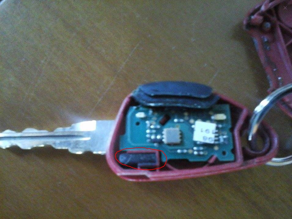

Il nottolino di cui parli è questo in foto? Se sì si deve togliere e pulire o si lascia là e si passa un po' di alcool sopra?

Esatto il nottolino è proprio quello, quindi rimuovilo con un piccolo cacciavite e puliscilo.

La tensione della batteria con l'autodiagnosi era questa:
Tensione batteria: 6,07 Volt
Tensione batteria: 11,13 Volt
Ma ovviamente misurata solo a quadro acceso e con il programmino.
