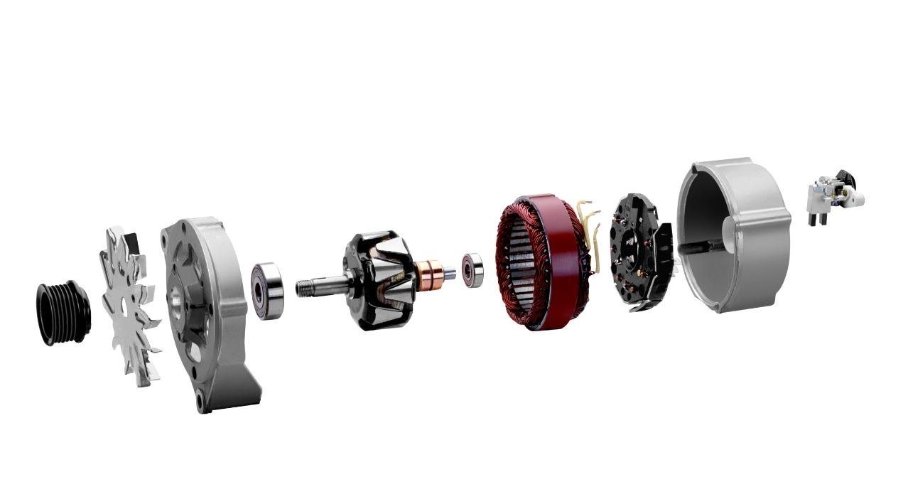

Domanda da profanissimo, scusatemi se è stupida, nel caso acquistassi un alternatore rigenerato, esso è già provvisto dei cuscinetti o il cuscinetto è un pezzo separato dall'alternatore?
Se siete così gentili, inoltre, mi potete indicare spazzole e cuscinetti su questo alternatore?

Re: Alternatore rumoroso? Batteria bassa tensione consiglio ricambio
hai provato a vedere se il rumore anomalo proveniente dalla cinghia servizi non sia il cuscinetto
del compressore del climatizzatore?
