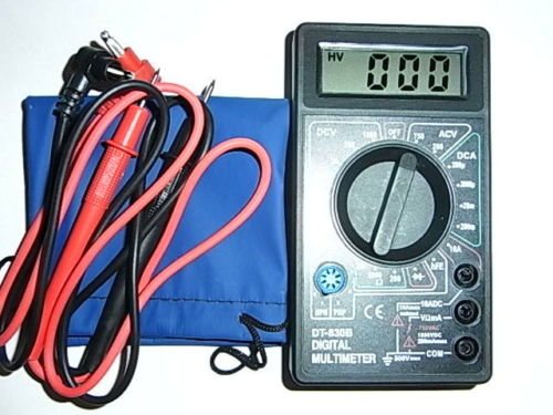

Quel giocattolino come lo hai definito tu non serve a misurare alcuna tensione quindi ti consiglio di andare ad acquistare un tester da hobbistica (10 euro) e ti rimane per altre occasioni.
Per i cuscinetti e spazzole per revisionare l'alternatore spendi intorno ai 30 euro per i pezzi; non so quanto ti possa prendere un elettrauto o meccanico per l'operazione; personalmente posso dirti che ci cogliono 30 minuti (alternatore smontato dal motore) per revisionarlo.

Ciao IPOIDE, grazie per le informazioni.
Una cosa del genere può andar bene?
