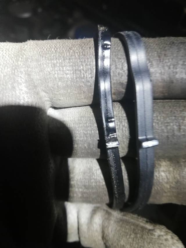

Aggiornamento: la scorsa settimana ho sostituito la guarnizione del depressore freni, ma non è quella l'incriminata...ha continuato a perdere olio.
Ieri ho sostituito anche la guarnizione del condotto di rabbocco olio come suggerito da Juke. Allego immagine del confronto tra quella sostituita (a sinistra) e la nuova (ricambio originale). Nei prossimi giorni vedrò il risultato.

Aggiornamento: sembrerebbe che abbia risolto la perdita olio. Era la guarnizione del tappo di rabbocco olio lato testata, perdita di cui pare sia afflitto il 1,6 e 2,0 JTDM. Ora è tutto pulito. In prima battuta avevo cambiato anche la guarnizione del depressore freno che secondo me andava ancora bene...male non fa comunque.
