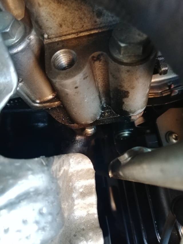

Aggiornamento: dopo una mattinata di lavoro sulla mia 159 ho provveduto da me ed ho risolto; si trattava del gommino dell'astina livello olio motore che non teneva più la pressione; usando con attenzione lo stesso mastice nero siliconico usato sia per il depressore che per il rabbocco olio motore adesso non ci sono più perdite da nessuna parte e senza acquistare guarnizioni nuove. Saluti.
Questo è quanto ho scoperto ieri sulla mia 2.0 jtdm 170CV. E' la stessa perdita che avevi tu? In sintesi cosa devo controllare e sostituire?
Grazie

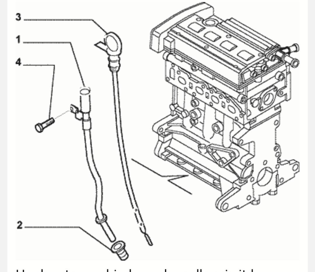

In foto il particolare del gommino.

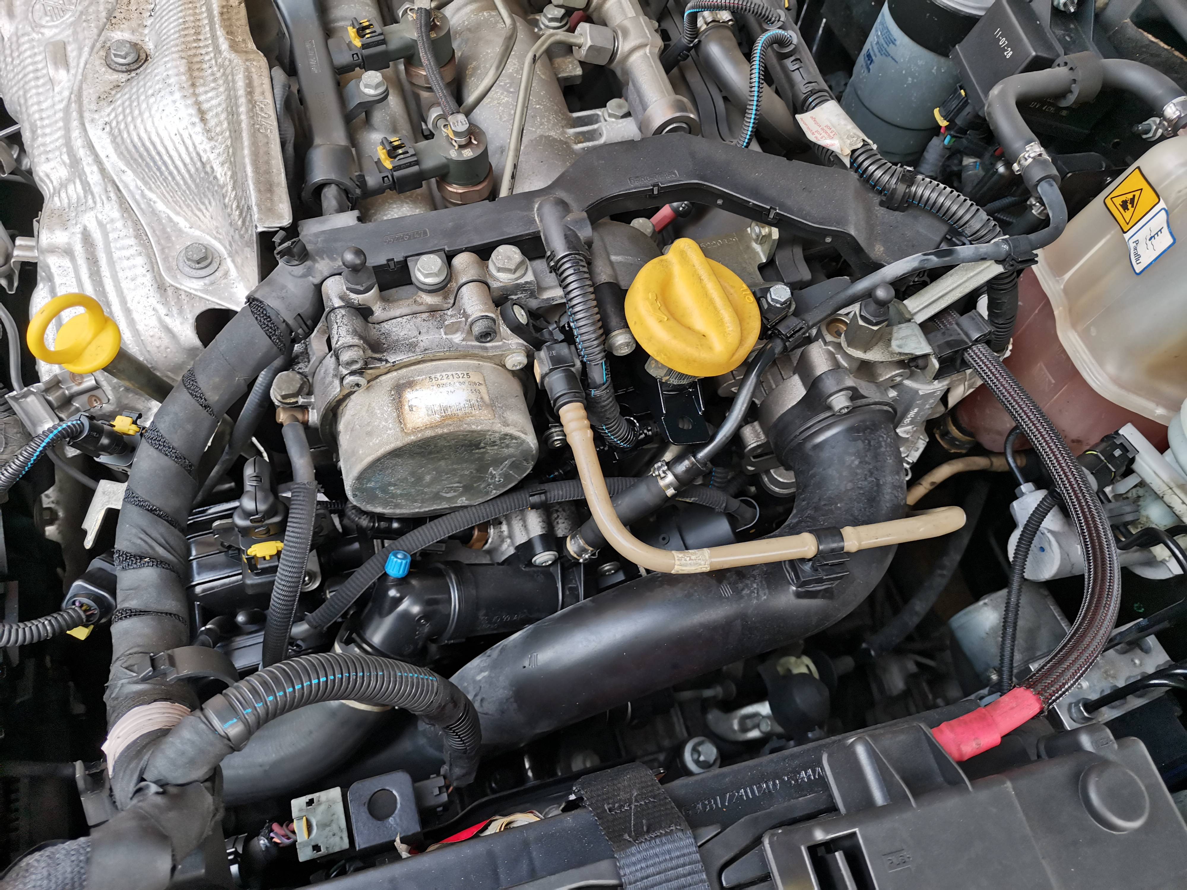

Particolare del depressore e del dispositivo di rabbocco olio motore.
