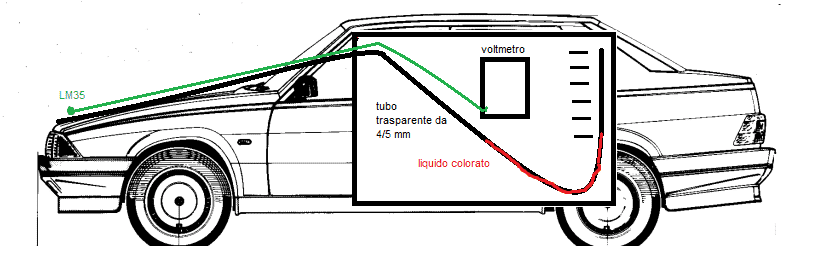

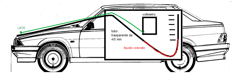

A proposito di facchinelli , ricordo di un semplice apparecchio auto coistruibile per testare la pressione in maniera dinamica (con macchina in movimento) per vedere alle varie velocità qualè il posto migliore, io l ho preparato ma non ancora utilizzato e con un piccolo voltmetro collegato a un LM35 (sensore di temperatura) vado anche a vedere la temperatura dell'aria oltre che la pressione. Se interessa a qualcuno posto 2 foto
ecco un piccolo schema..
posta che mi interessa.... sto cercando di studiare tutte le soluzioni per andare sempre più forte!
bene allora la prossima settimana, quando rientro a casa metto giù lo schema e faccio 2 foto!!

Inoltre non capisco l'utilità del sistema di misurazione della pressione dinamica, nel senso che comunque una volta messo il tubo che pesca direttamente dall'esterno la temperatura dell'aria è chiaramente quella ambiente, mentre la pressione è quella totale (che dipende in pratica dalla velocità del mezzo), semplicemente calcolabile come: Ptot=Pambiente+densitàaria*((velocità)^2)/2
che non dipende dal fatto di mettere la presa qualche centimetro più in alto o più in basso.
