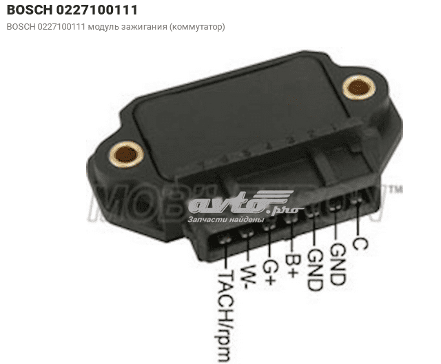

Il modulo è un Bosch con codice 0227100111, vedo che era installato anche su BMW E21 E28, Peugeot 1.9 GTI

Ciao, Google trova questi schemi.. di un venditore di ricambi..non so se sono afidabili..

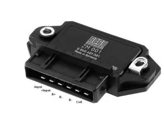

il secondo è un ricambio Beru forse compatibile ( a parte che gli manca un pin dedicato per la lettura giri motore, forse non indispensabile se è in pratica un segnale doppione di un altro pin ? )
