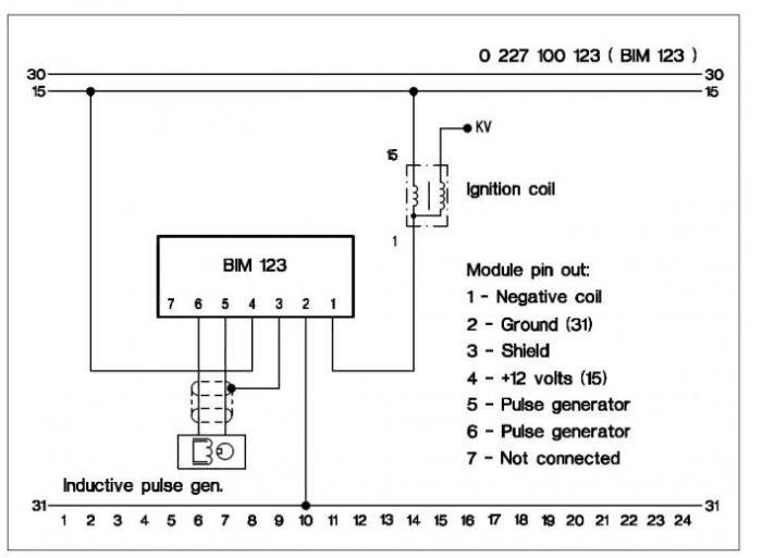

Ogni contributo è ben accetto, di moduli di accensione ne ho trovati vari ma non sapendo la piedinatura non so cosa comprare per adattarli

Ho testato la tensione ai pin 5 e 6, in fase di accensione ho rilevato 9 Volta circa
Allora funziona e il segnale è sinusoidale ,in questo caso circa 4,5 volt in positivo e altrettanti in negativo passando per lo Zero,non rimane che provare con il modulo di accensione,da questo deve uscire a intermittenza il segnale negativo verso la bobina,in caso fosse guasto questi equivalenti si trovano ancora a partire da circa 20 euro 0227100123 o 124 .
Ho fatto una ricerca ma sono esauriti e su ebay costano abbastanza, però se mi confermi che sono plug and play proseguo con l'acquisto
Da quanto hai estrapolato dagli schemi e dal pinout ,sulla carta è compatibile,ma hai verificato l'uscita 1 come si comporta?
