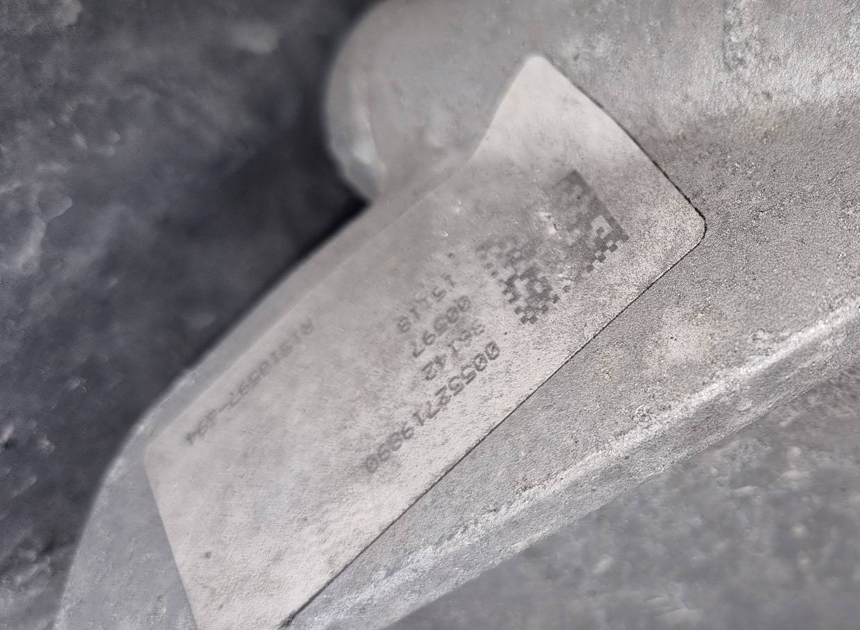

No purtroppo non ho il differenziale autobloccante codice 939 ma solo sospensioni adattive SDD. Ho chiesto la lista optional al concessionario.
della lista optional del concessionario mi fiderei il giusto, anche se viene direttamente dagli archivi Alfa potrebbe benissimo essere che abbiano inserito il codice sbagliato in fabbrica. Se le sospensioni adattive e il diff. autobloccante fanno parte di un pacchetto, ed è sempre stato così con Stelvio e Giulia, non credo possa essere possibile che vengano montate solo le sospensioni e il differenziale no. Hai guardato con la macchina sul ponte che differenziale hai?
Si purtroppo ha il codice 55271989 del diff aperto e poi in folle sul ponte girando una ruota, l'altra gira in senso opposto.
