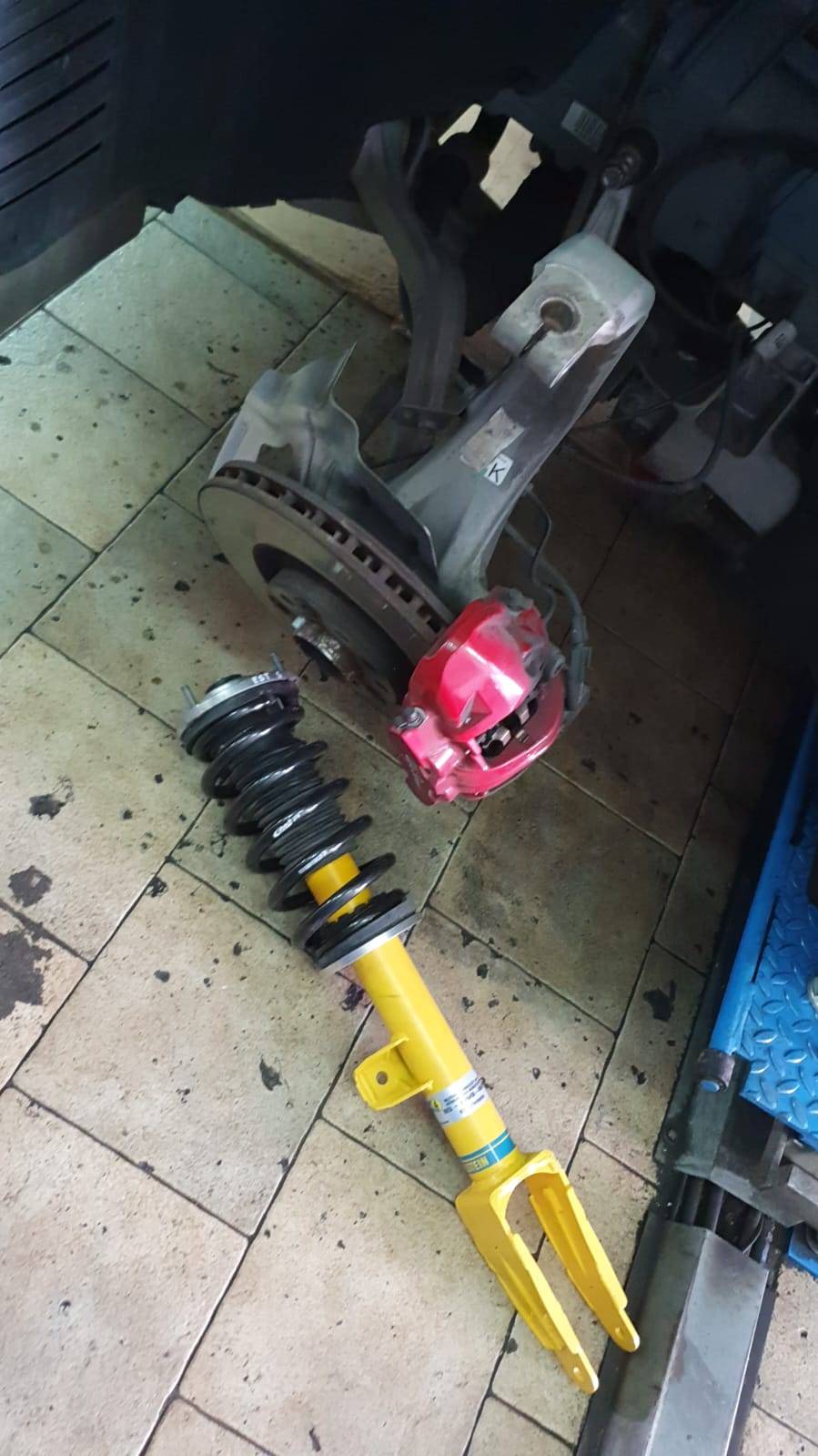

io ho la V eloce senza sospensioni regolabili, la macchina di base ha già un ottimo assetto ma visto il mio uso gli ho eliminato tutte le caratteristiche di sospensione suv con 4 Bilstein B6 con molle Eibach pro kit.
La macchina è ovviamente diventata fantastica.
