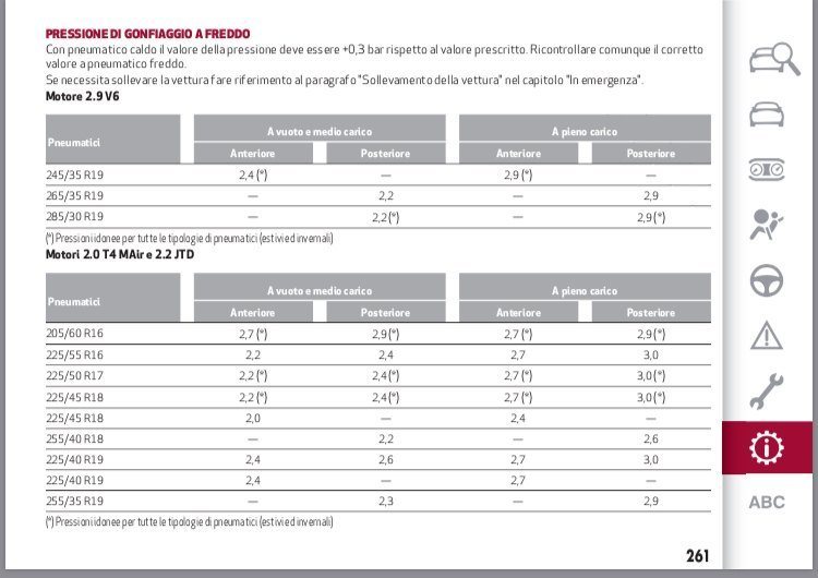

Grazie. Le pressioni ideali sono riporatate sul LUM vero?
Esatto, potrebbero avertela consegnata senza ridurre la pressione, è capitato anche a me:mad:
