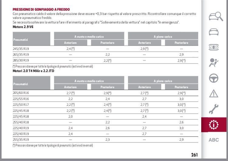

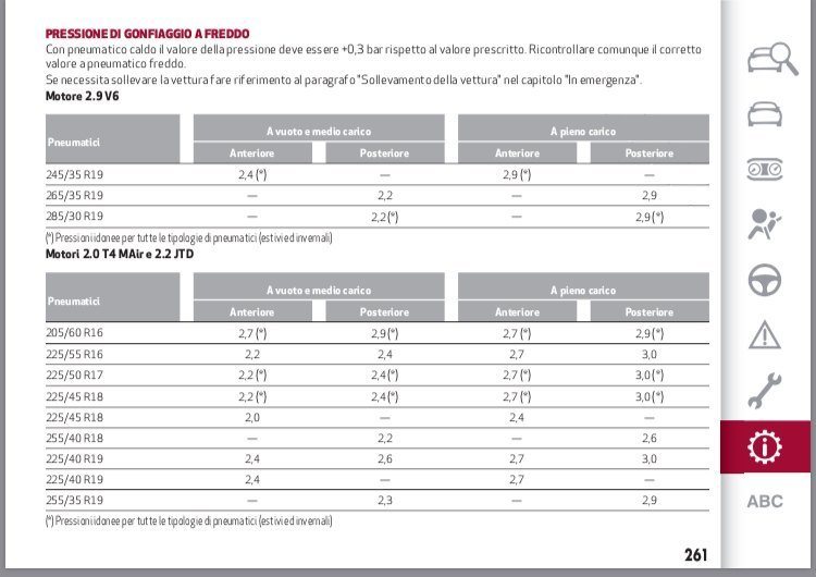

Il mio gommista quelle invernali me le gonfia un po’ di meno rispetto a quelle estive, che ne pensate?
Lo facevo quando non montavo le invernali, sulla neve mi toglievo da certe situazioni che non sarei mai riuscito a pressione normale; anche sul ghiaccio è meglio, più ancorata alla strada anche se ovviamente più “molle”. Non lo consiglierei a nessuno per ovvi motivi di sicurezza, ma se lo fa il tuo gommista che ha esperienza puoi fidarti di lui
