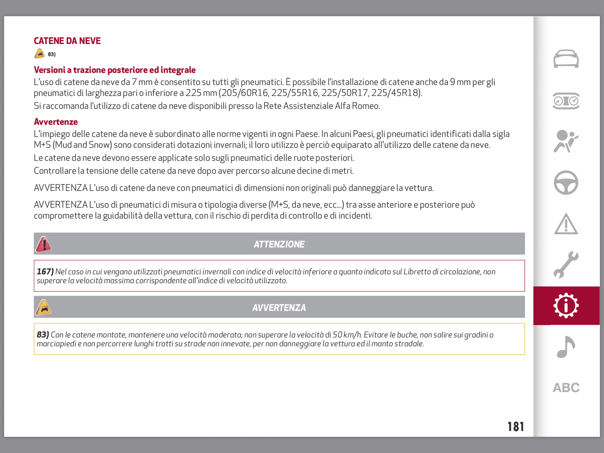

Dove il LUM dice di evitare pneumatici "diversi", a mio avviso, intende di marca/disegno/serie differente.
Se AR, di serie, fa uscire macchine con 225/45 ant e 255/40 post (come sulla mia Q4) non credo proprio che queste misure possano far danno

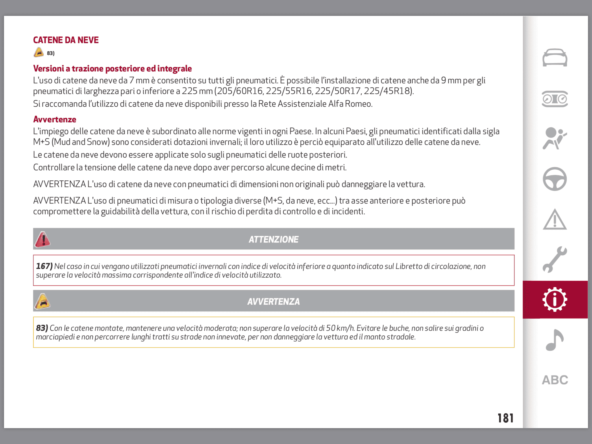

La mia è di Maggio 2016 ma io l'ho acquistata ad Aprile 2017 ed ho appunto i cerchi da 18 differenziati. Avendo letto sul mio LUM l'avvertenza (che allego) mi sono posto il problema sia della dimensione delle gomme. E qui mi sono nate le difficoltà ho trovato un bollettino (che allego) con i consigli di FCA. Per il radar sono ancora nell'incertezza dato che ho trovato cerchi da 17 originali per cui a scanso equivoci farò fare il controllo del radar.

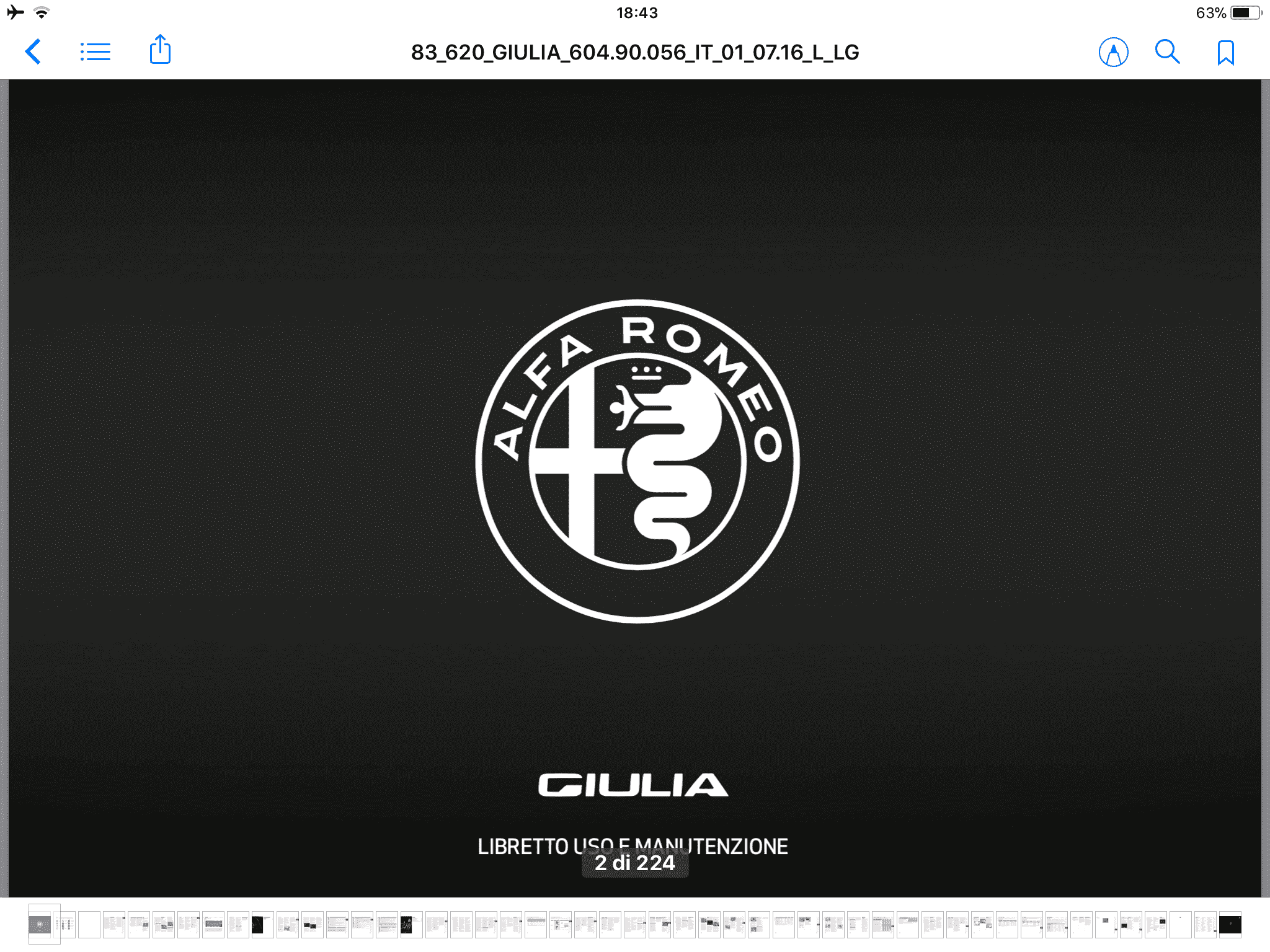

Il LUM che ho io è completamente diverso...:eek:
Guarda il numero delle pagine e la pagina che hai postato .....
L’altro documento che hai postato è un documento interno, avrebbero dovuto dirlo più chiaramente. In ogni caso la mia macchina va benissimo...
CE44C233-0E1E-40C1-9596-BB1AED713B67.png 950002C5-910A-445B-878F-65212D37F20B.png
