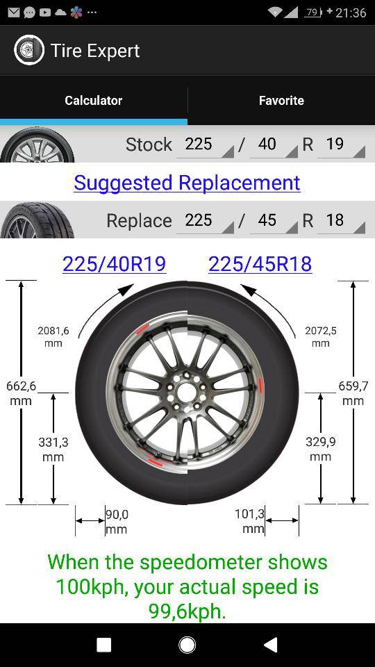

Ecco la differenza fra 19 e 18...le gomme come larghezza non aumenta.. quindi cambia solo la spalla dello pneumatico.. quindi comfort diminuito....e precisione di guida aumentata...non so di quanto ma aumentata
gia' lo sapevo,sono quelli del customer care di alfa che non sanno quali cerchi e gomme puo' montare la giulia.....io sostengo che si possa montare il 225/45 r18 91w anteriormente e posteriormente ,loro mi dicono solo runflat....per i cerchi non sanno se la giulia business puo' montare i cerchi da 18...stanno verificando.......ma se nel configuratore si possono montare i 18".....maaaaa
