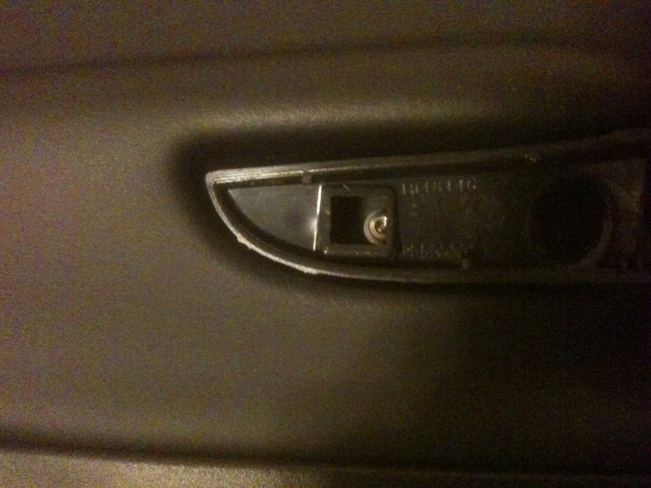

partita la famiglia al mare mi dedico alla macchina comincio dalle porte dietro
ho acquistato una coppia di Coral Monza ( 2 vie W + T e crossover) e un pezzo alla volta alla sera vado avanti trapanati i rivetti che fissano le casse originali ho montato gli adattatori ( sono uguali a GPunto e mito) con viti e dadi ( rondelle)

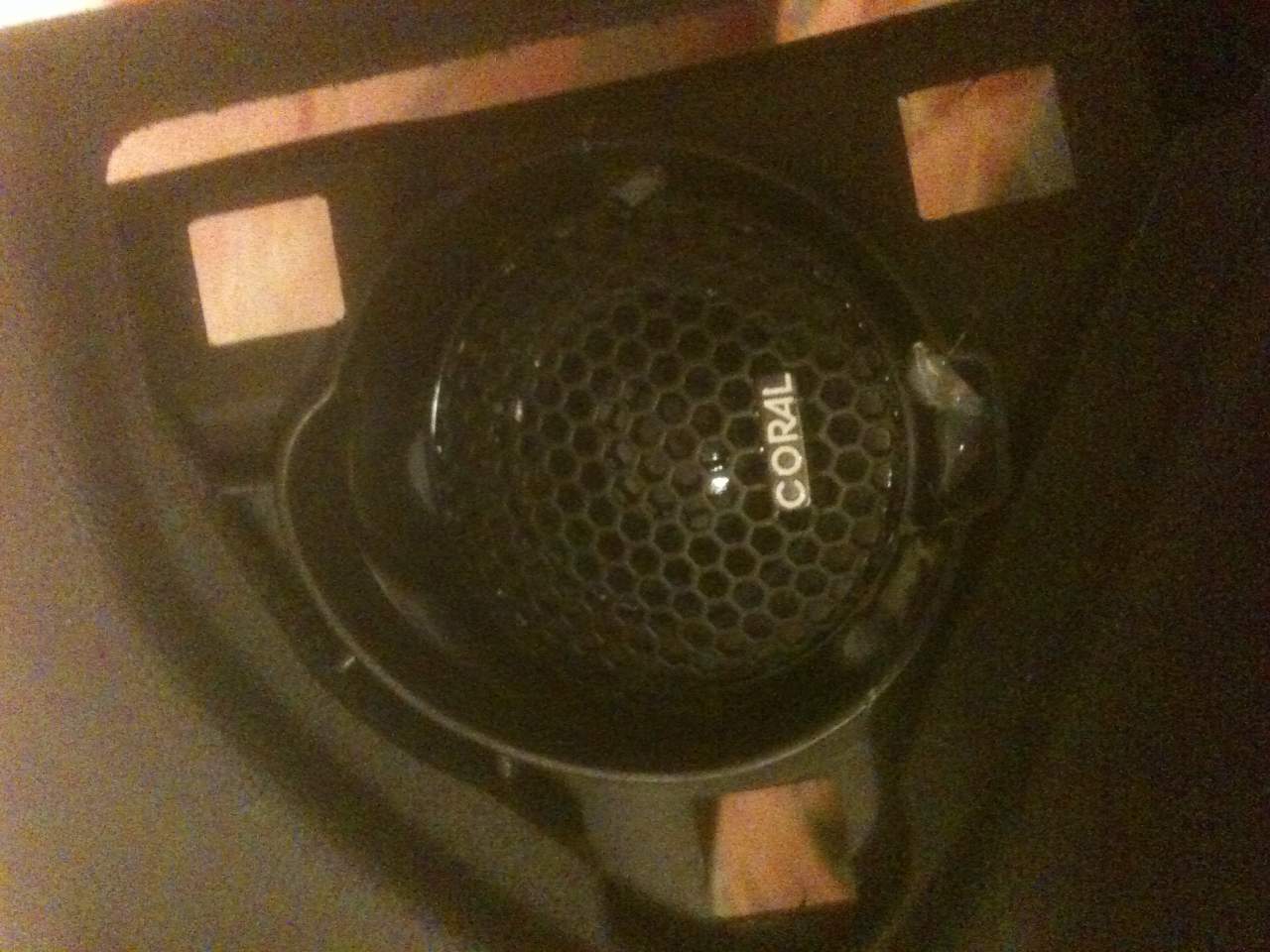

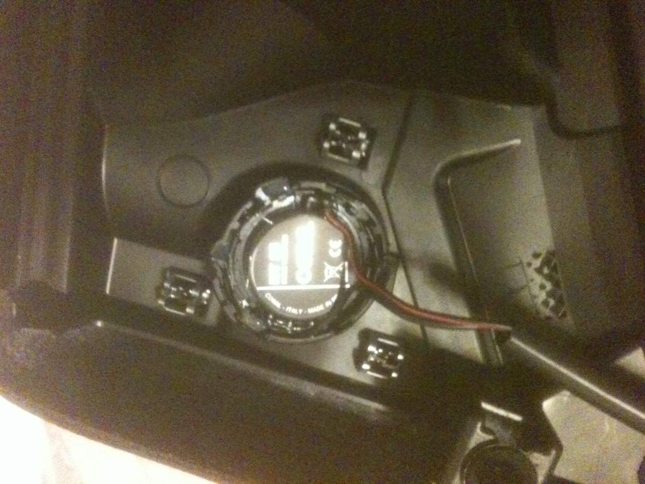

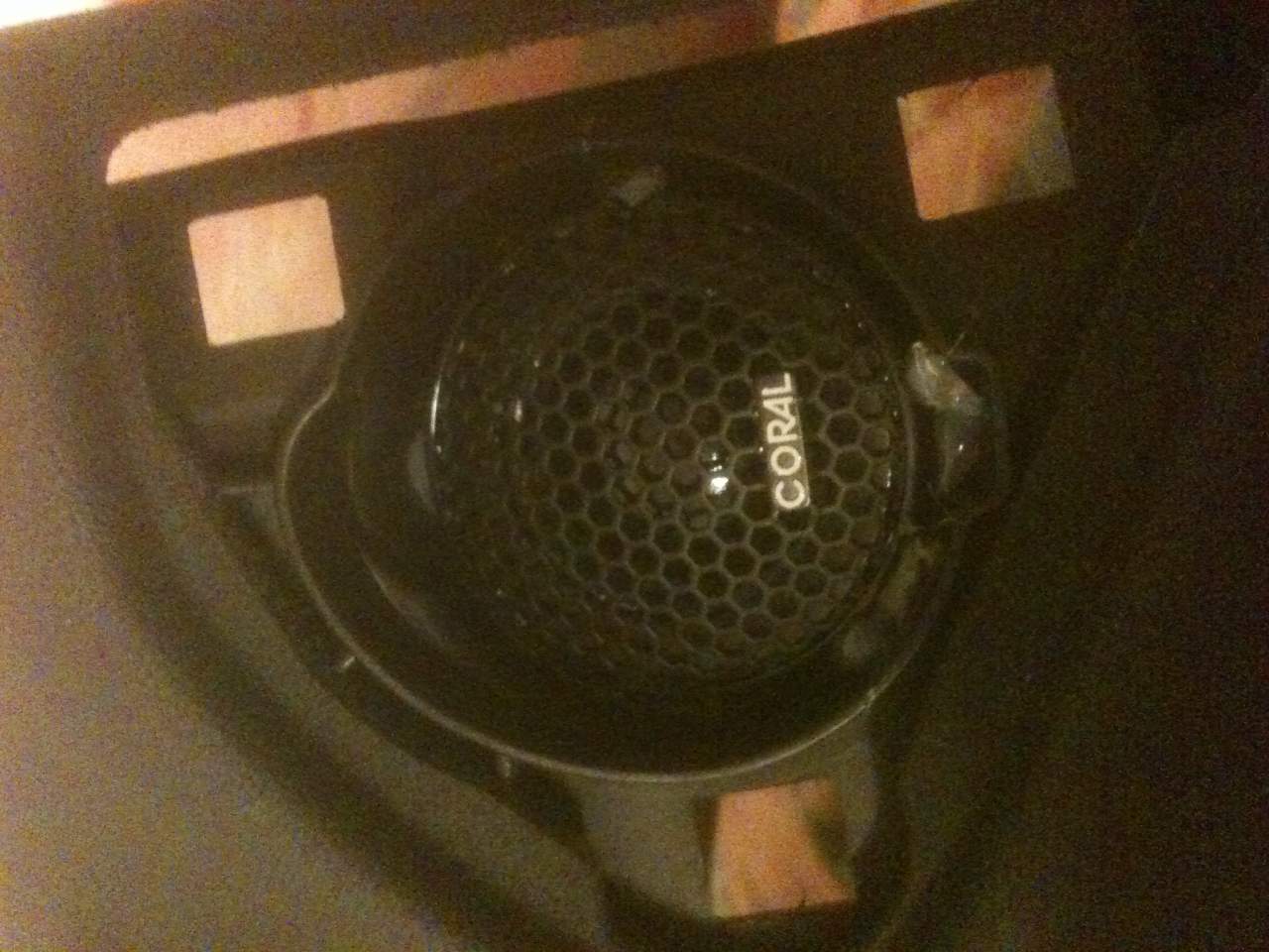

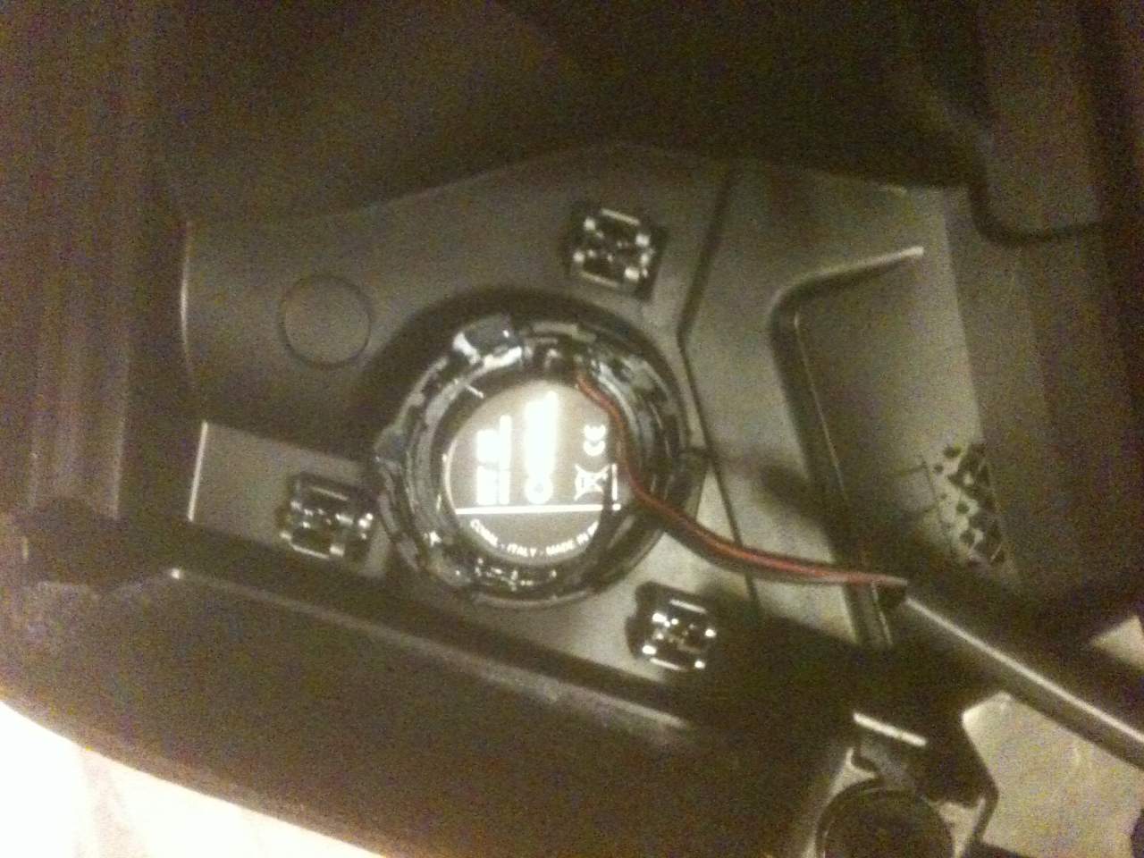

ho smontato il Tweteer( che rimane sul pannello quando si smonta ) è tutto a incastri e linguettine e ho messo quello nuovo: calza giusto nel foro e si può fissare ( per sicurezza con colla a caldo)
a voler essere pignoli si potrebbe metter sotto un anello diam 49 per tenerlo un pò meno incassato ma andrebbe fatto un lavoro di aggiustaggio proprio da insallatore professionista

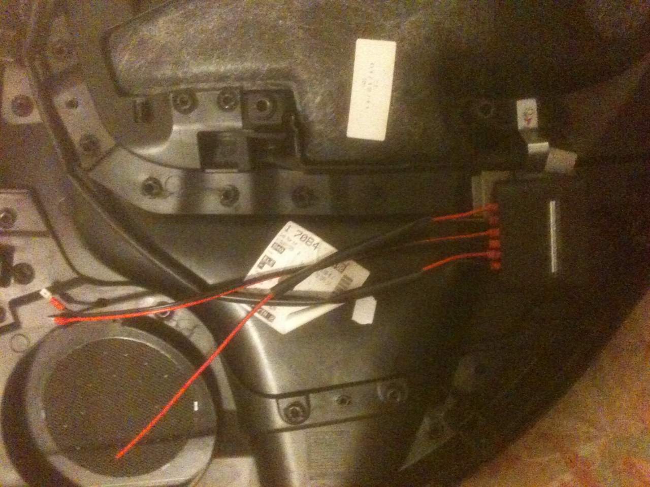

dalla porta post sinistra vengono (oltre al resto) due arancioni che sono i + un solo arancio/nero dietro il tweeter si vede un condensatorino e qualcos'altro
quindi dentro la porta ( o prima ancora ) sdoppiano il positivo e tengono il negativo commune

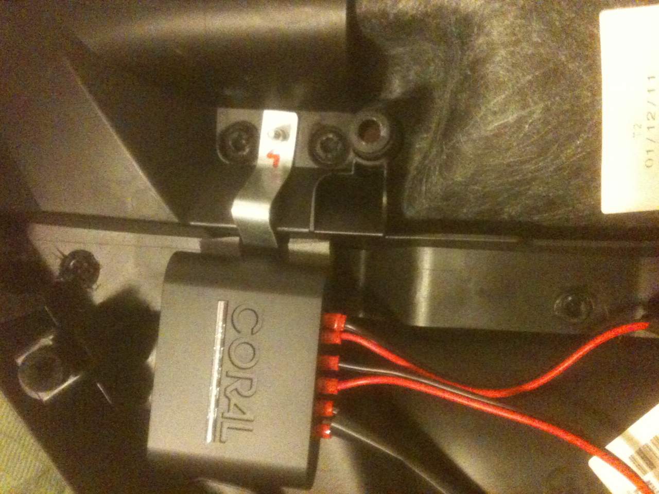

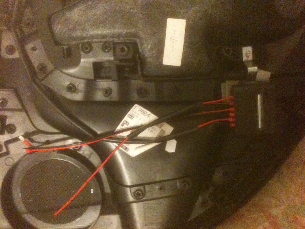

collegherò il crossover ai due fili del woofer originale e da qui usciro con due coppie di fili per W e T
c' è poco spazio per la scatoletta e per trovare un sistema di fissaggio sicuro nel tempo sarà il mestiere di questa sera

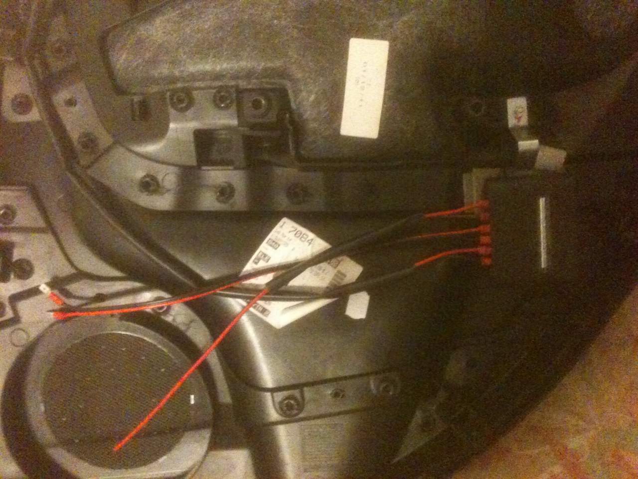

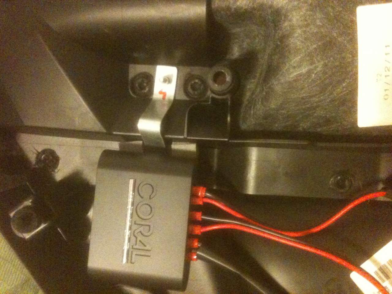

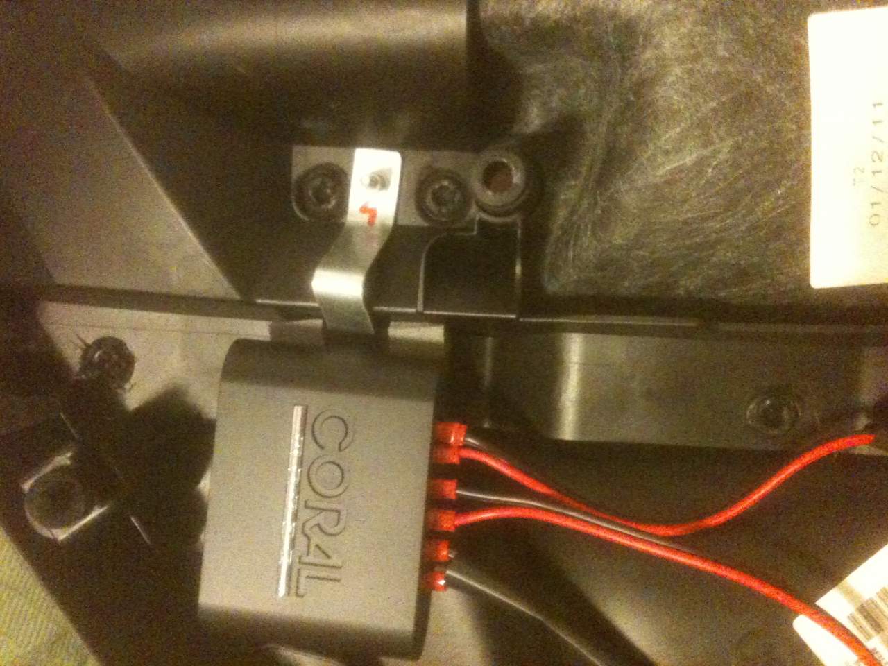

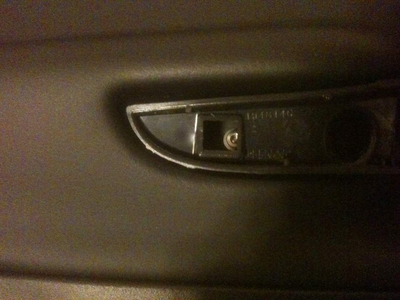

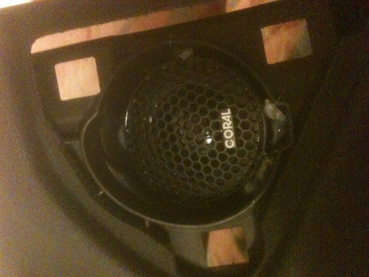

ecco un riassunto del lavoro fatto
i tweeter calzano nella sede e per tenerli in posizione è sufficiente la colla a caldo
per dare sicurezza al fissaggio del crossover ( incollare mi sembrava troppo poco) una piccola vite passante ho dovuto metterla ma è in un punto praticamente invisibile
