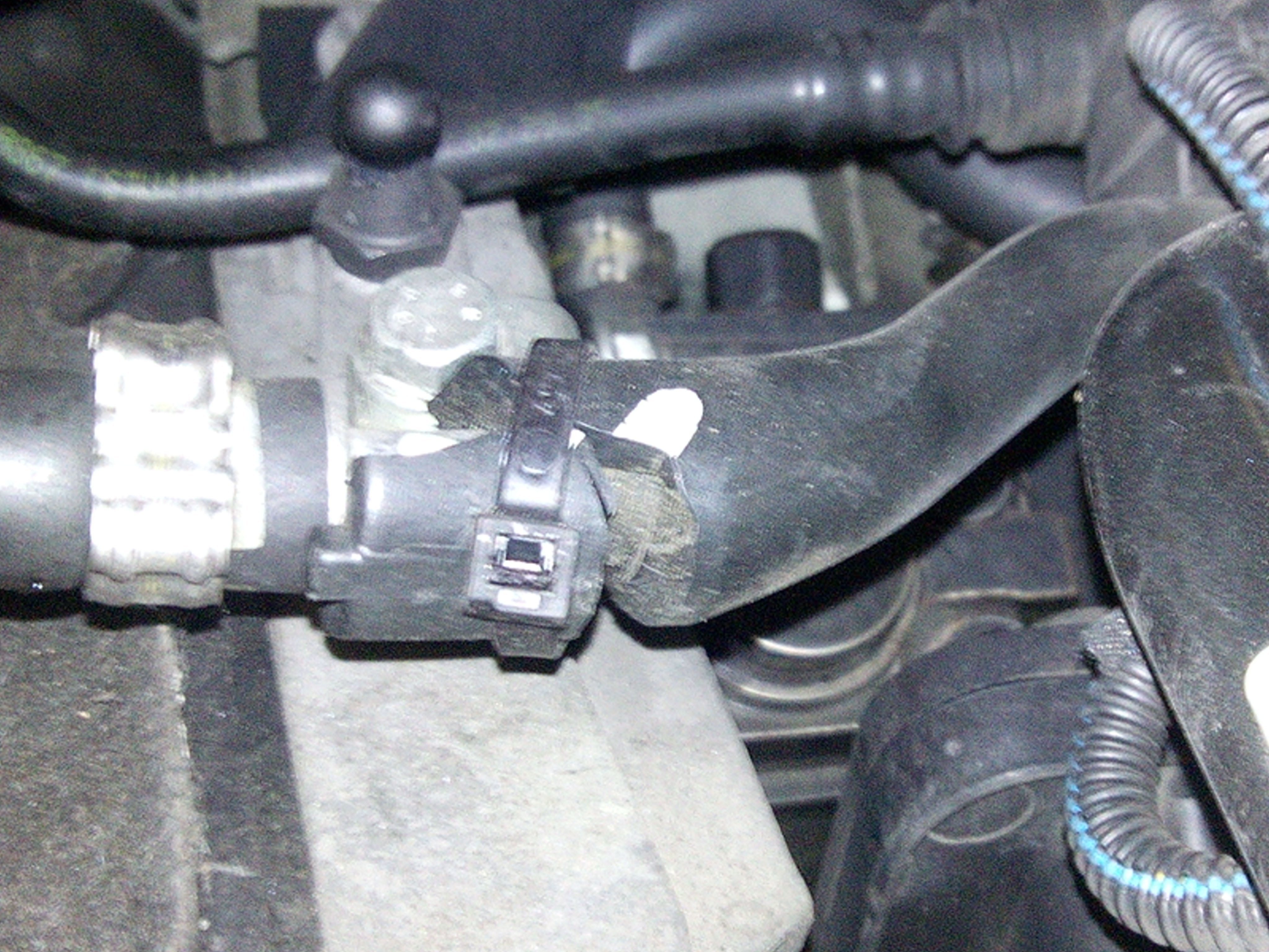

ciao ho avuto il problema della spia accesa ieri sera ovviamente startstop e dna disattivati ho guardato oggi il vano motore e ho notato il livello basso del liquido di raffreddamento e il tubo crepato potrebbe esse
re questa la causa?
ok sono stato oggi dalla diagnosi dava sempre riferimenti all'olio ne hanno aggiunto 1,5 kg strano consumo dopo 9000 km comunque nel caso si ripresentasse allora potrebbe essere il sensore nella coppa dell'olio motore
