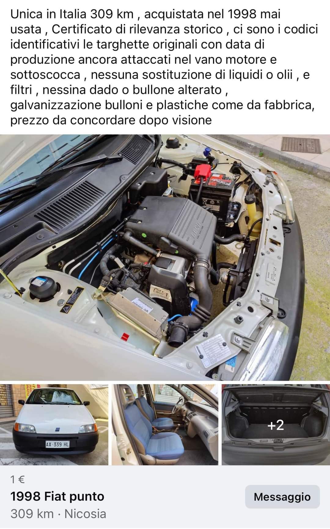

Ci sono tanti cimeli tenuti sottovuoto.
L'avevo visto qualche giorno fa. Ora non ti so
dire se sia ancora pubblicato o meno. Era pubblicato su quella porcheria di fakebook. Prova a fare qualche ricerca incrociata tra i vari canali principali di rivendita quali subito.it e autoscout24
Quel motore è eterno, lo metti a gas e giri ovunque senza limitazioni.
