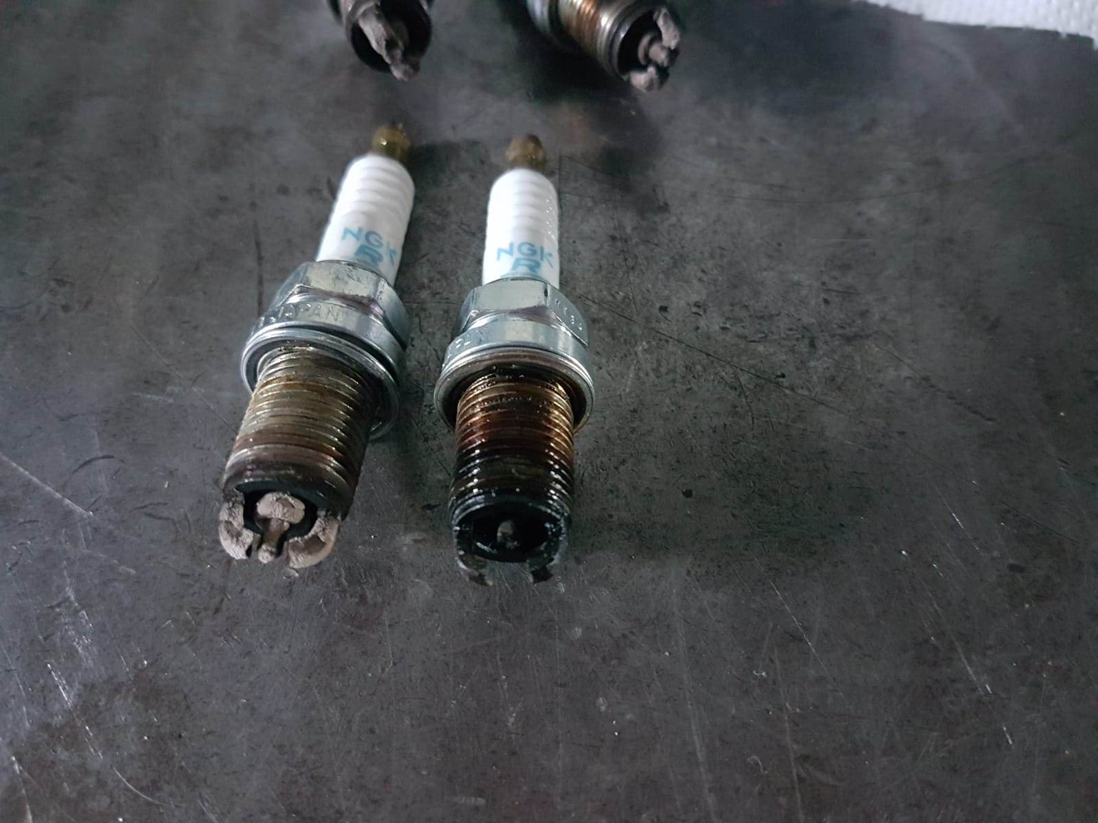

Dalla compressione si capisce che c'è stato un grippaggio o le fasce incollate; dalle tue foto delle candele, se ne nota una che ha subito detonazione.
Da vecchi post è venuta fuori una foto messa da te, la allego.
Il cilindro è sempre il 4, anche l'altra volta, e l'altra volta la candela rotta faceva sospettare o candela cinese o detonazione.
A questo punto direi certamente detonazione, sicuramente leggera, ma che ha causato più riscaldamento, il quale si è sentito nel 4° cil. visto che anche i 5 cil avevano problemi di raffreddamento al 5° cilindro (la pompa acqua spinge dal 1° cil.)

Adesso ti arrampichi ancora sugli specchi con le candele cinesi??? Ma quanto vuoi ancora cadere nel ridicolo??
VAGLIELO A DIRE AL MAGAZZINO RICAMBI ALFA ROMEO COZZI DI LEGNANO SE LE CANDELE PAGATE 450 EURO SONO CINESI...
