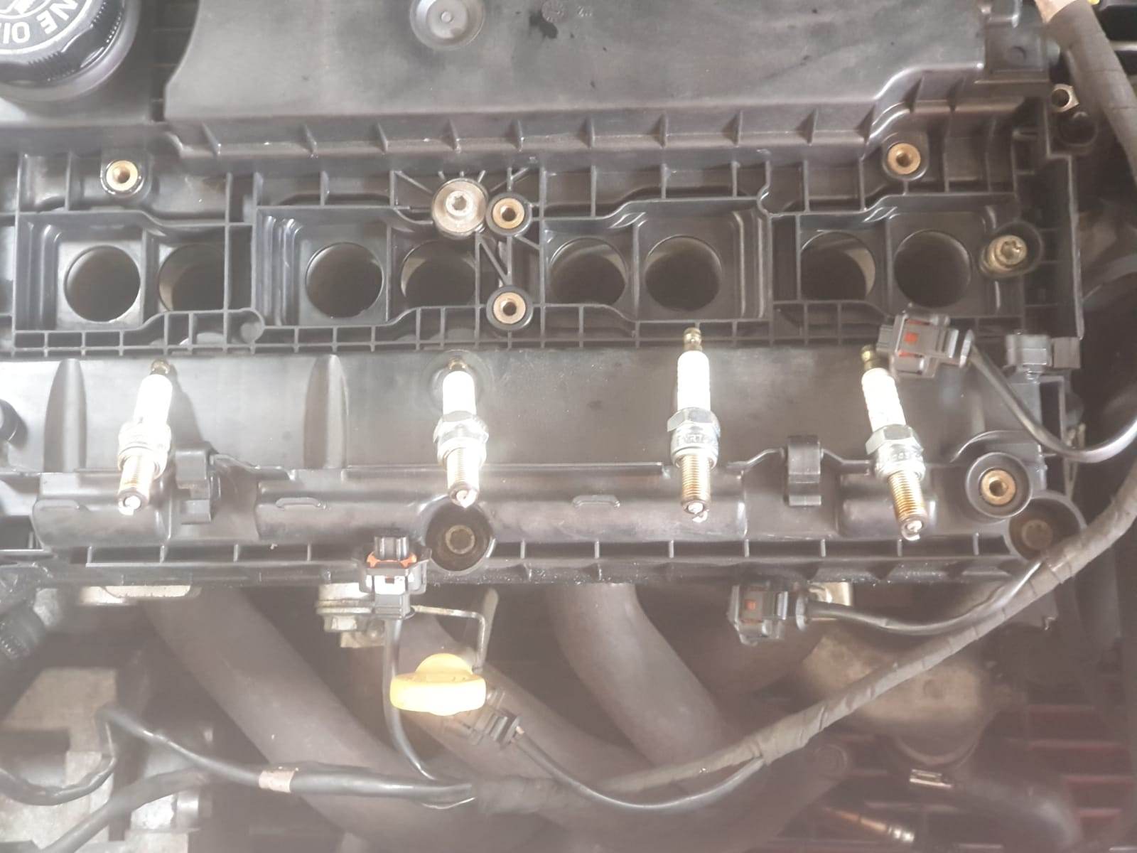

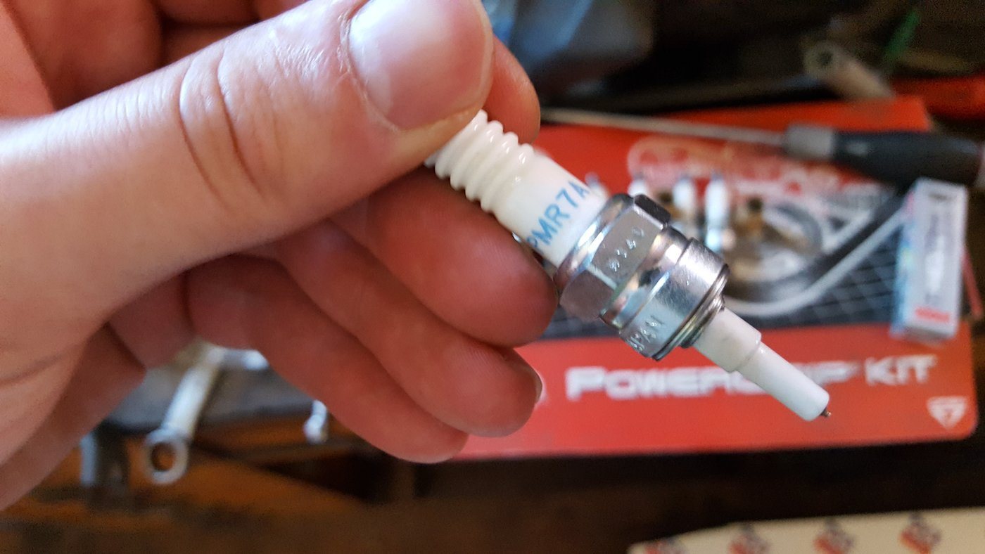

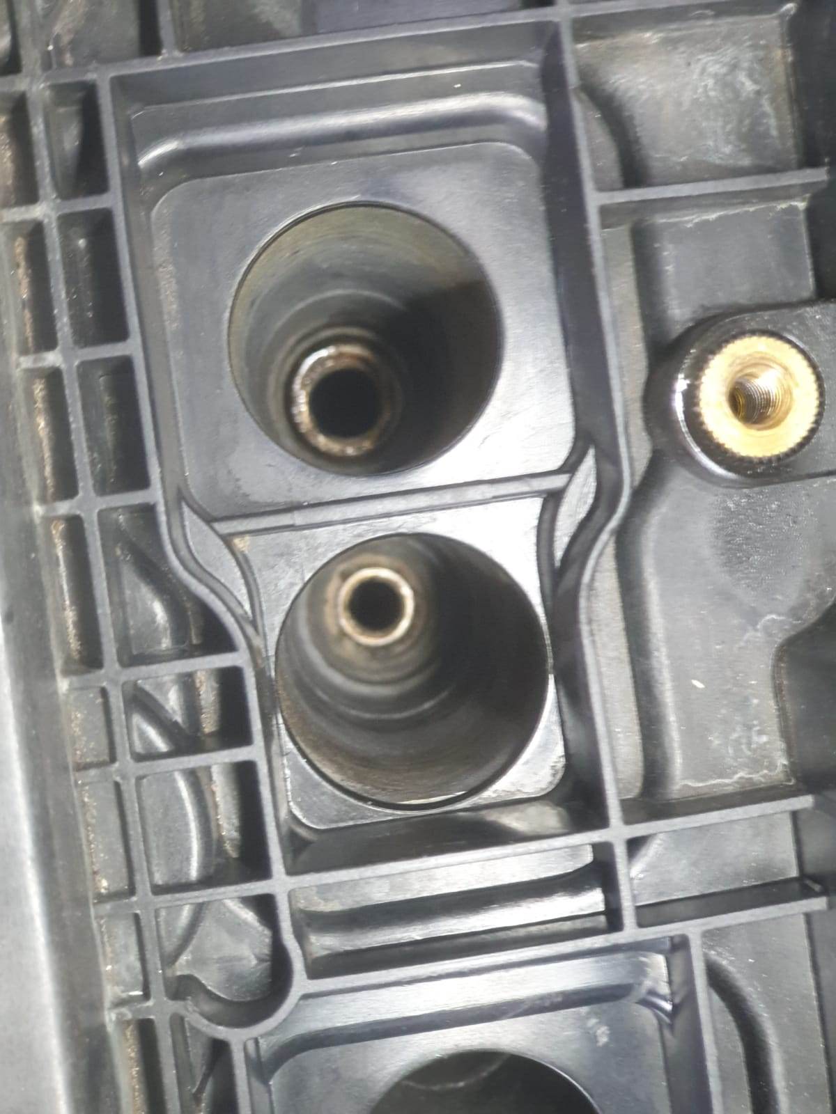

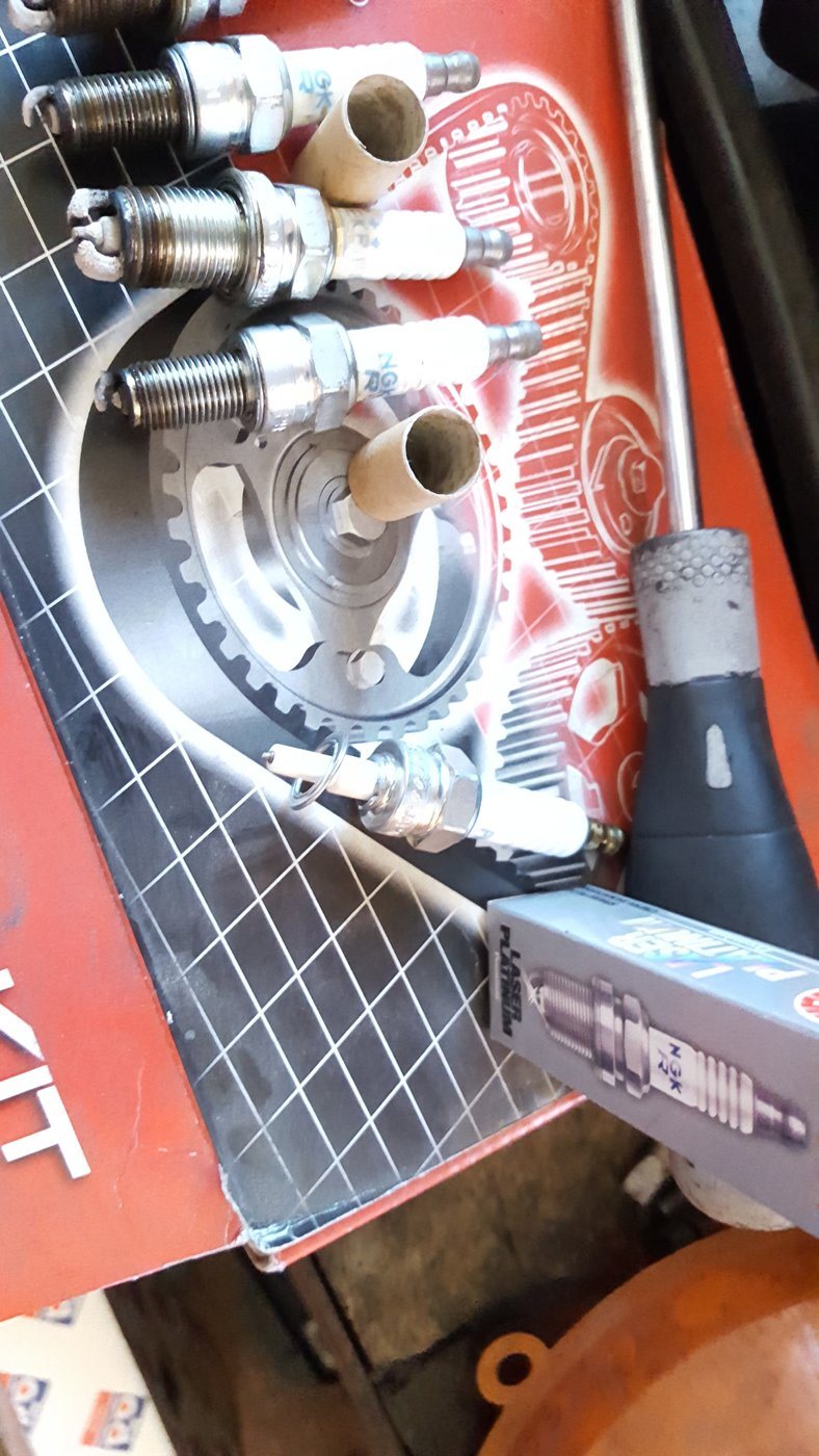

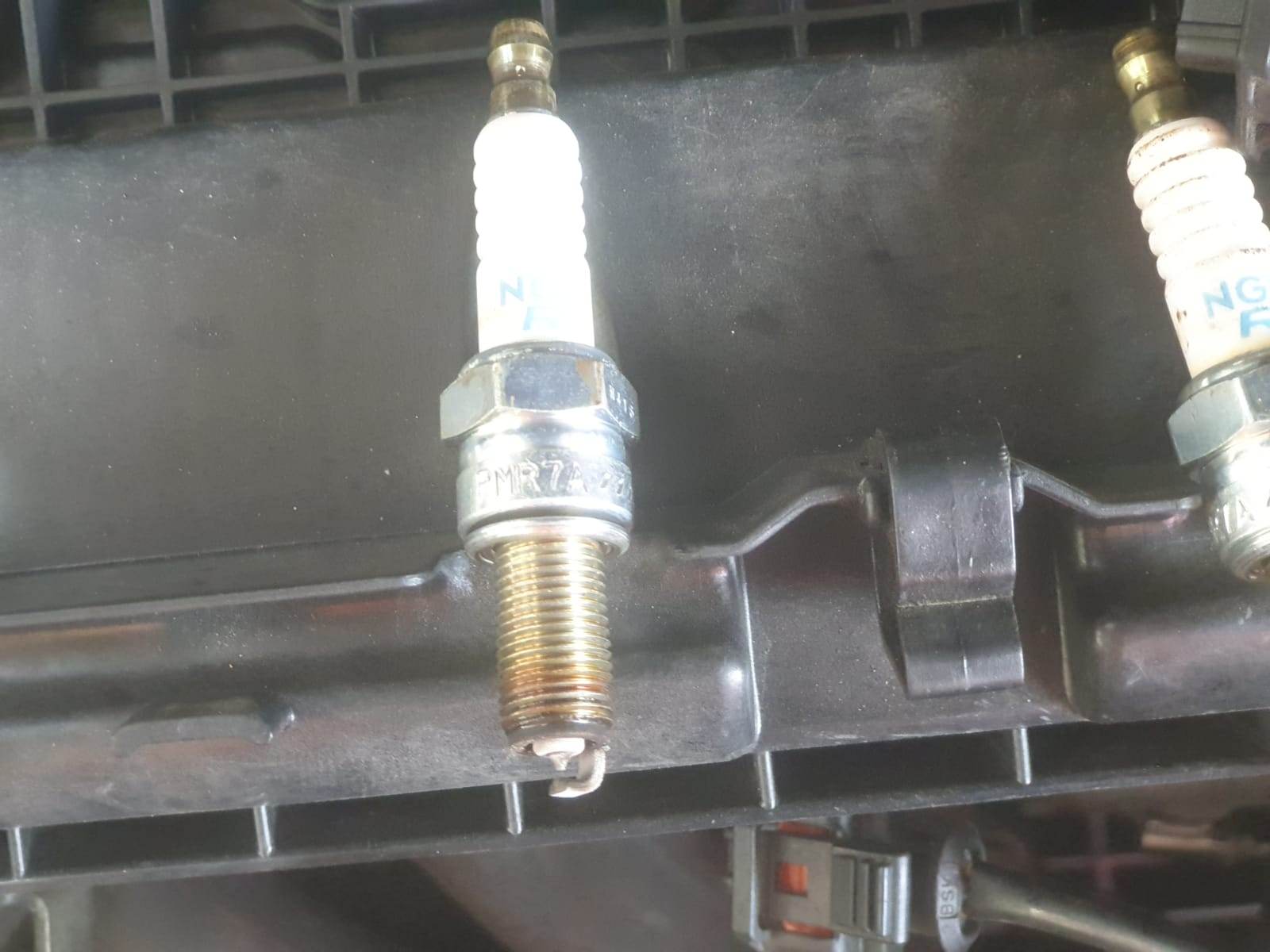

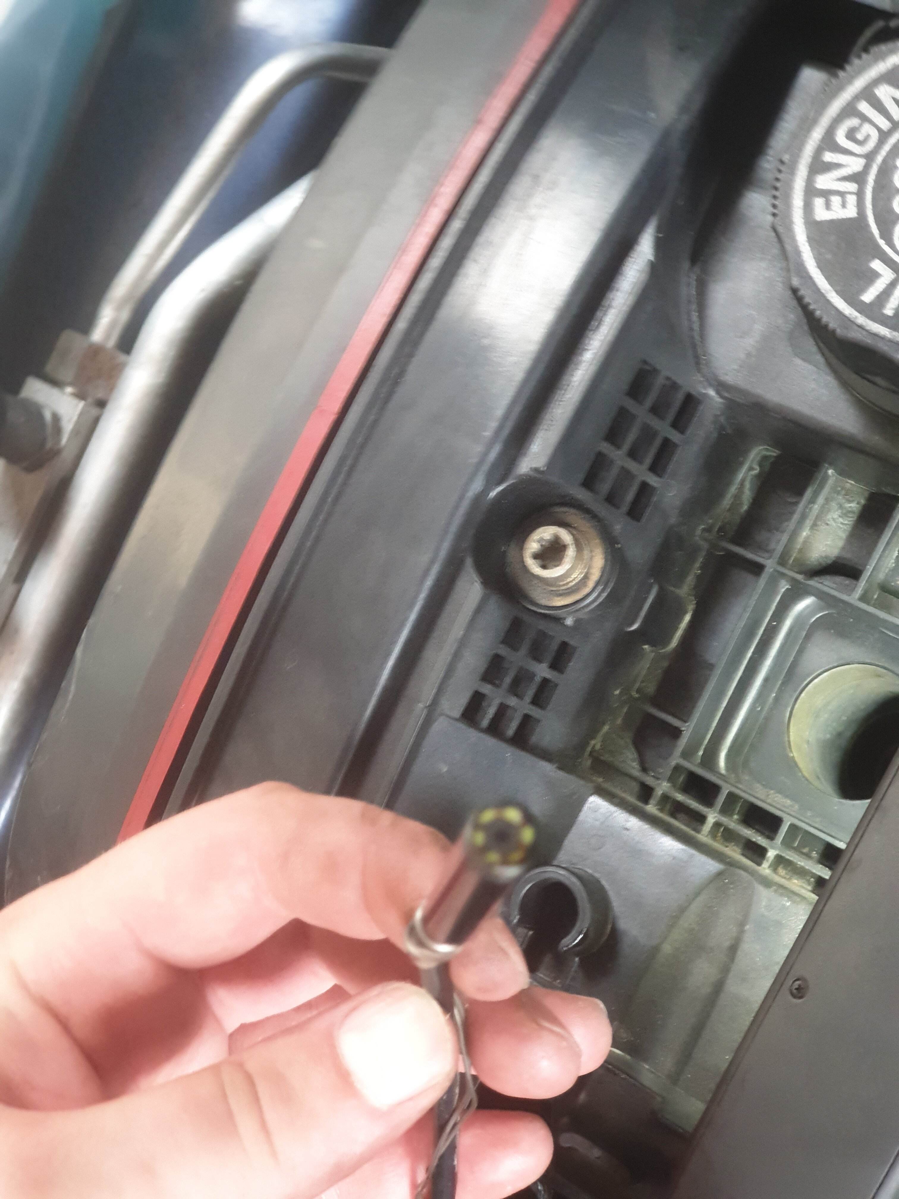

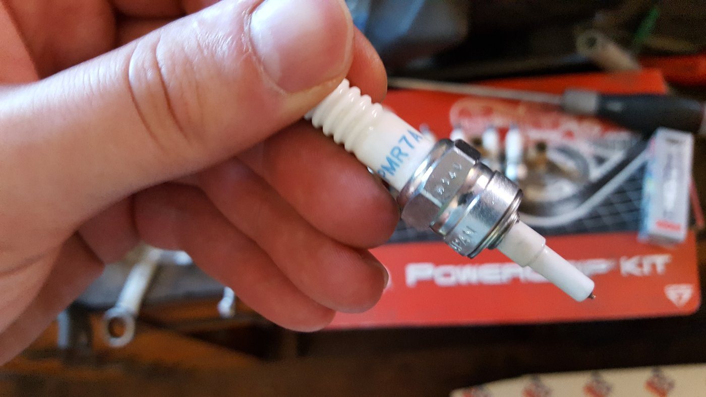

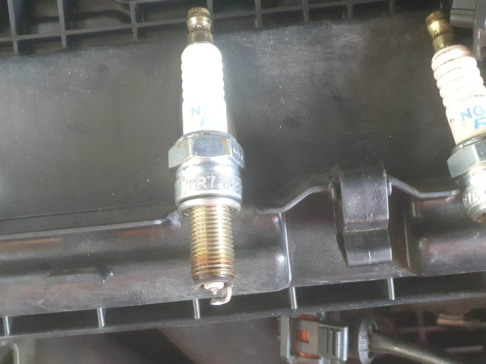

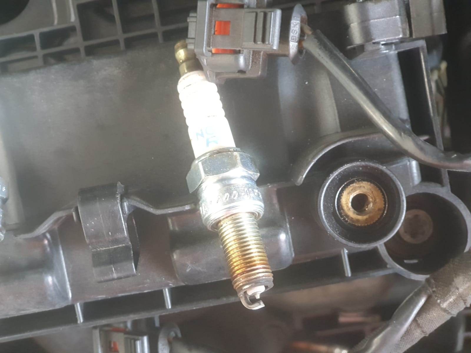

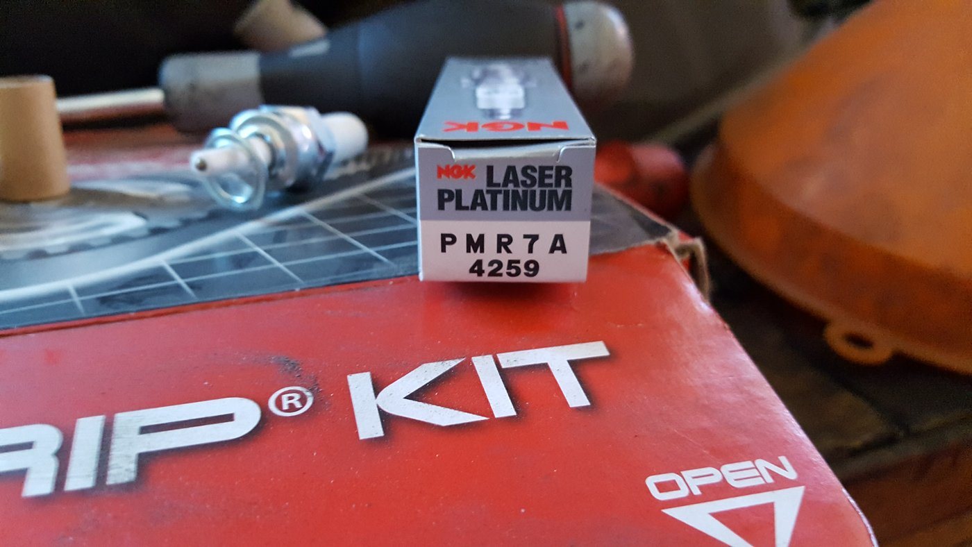

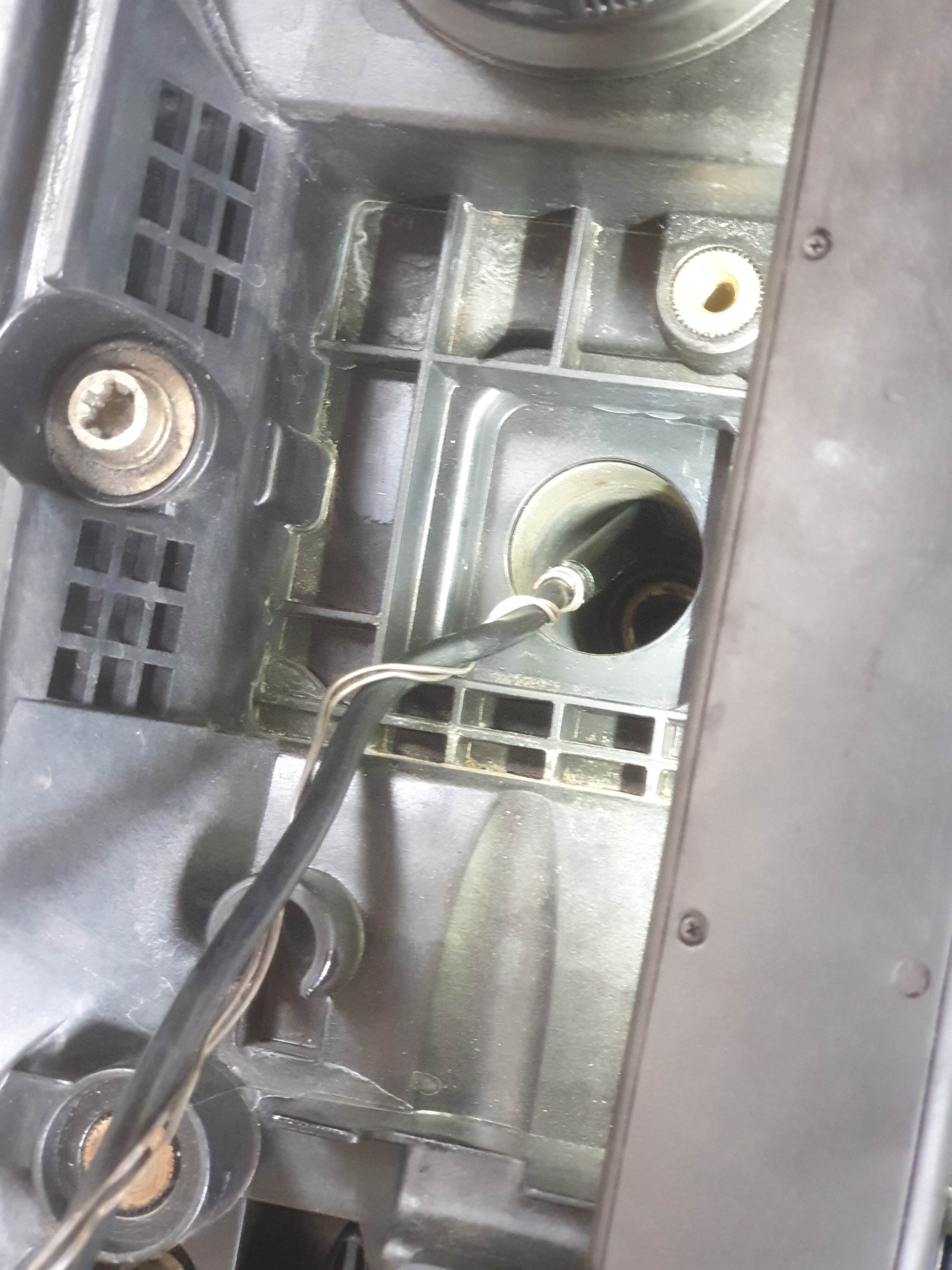

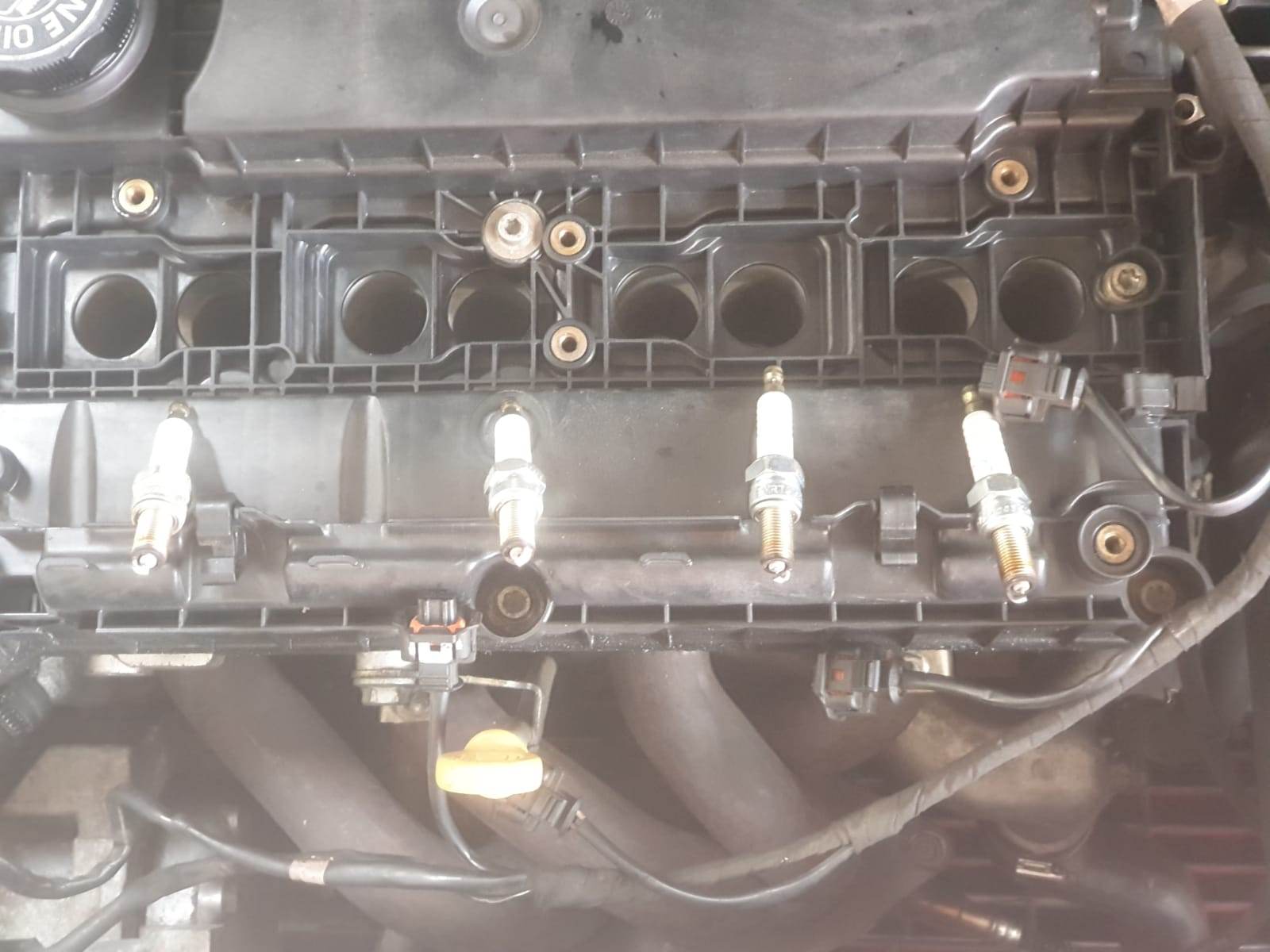

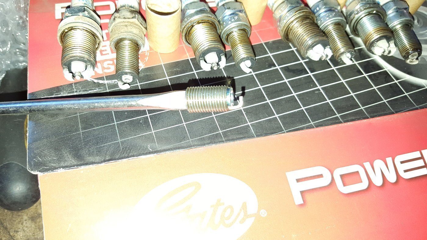

Ci mancava anche che si rompeva una candela... mentre si era in dirittura d'arrivo al "terzo cilindro" partendo da sinistra e nel serrarla tac...passando un angosciante quarto d'ora imprecando e sudando freddo... diciamo che per certi lavori non sono adatto in quanto ho le tenaglie al posto delle mani e visto che non sono lavori che svolgo tutti i giorni alla fine pago con qualche "minchiata"... la quale poteva costarmi molto caro!
Visualizza allegato 128671
Visualizza allegato 128672

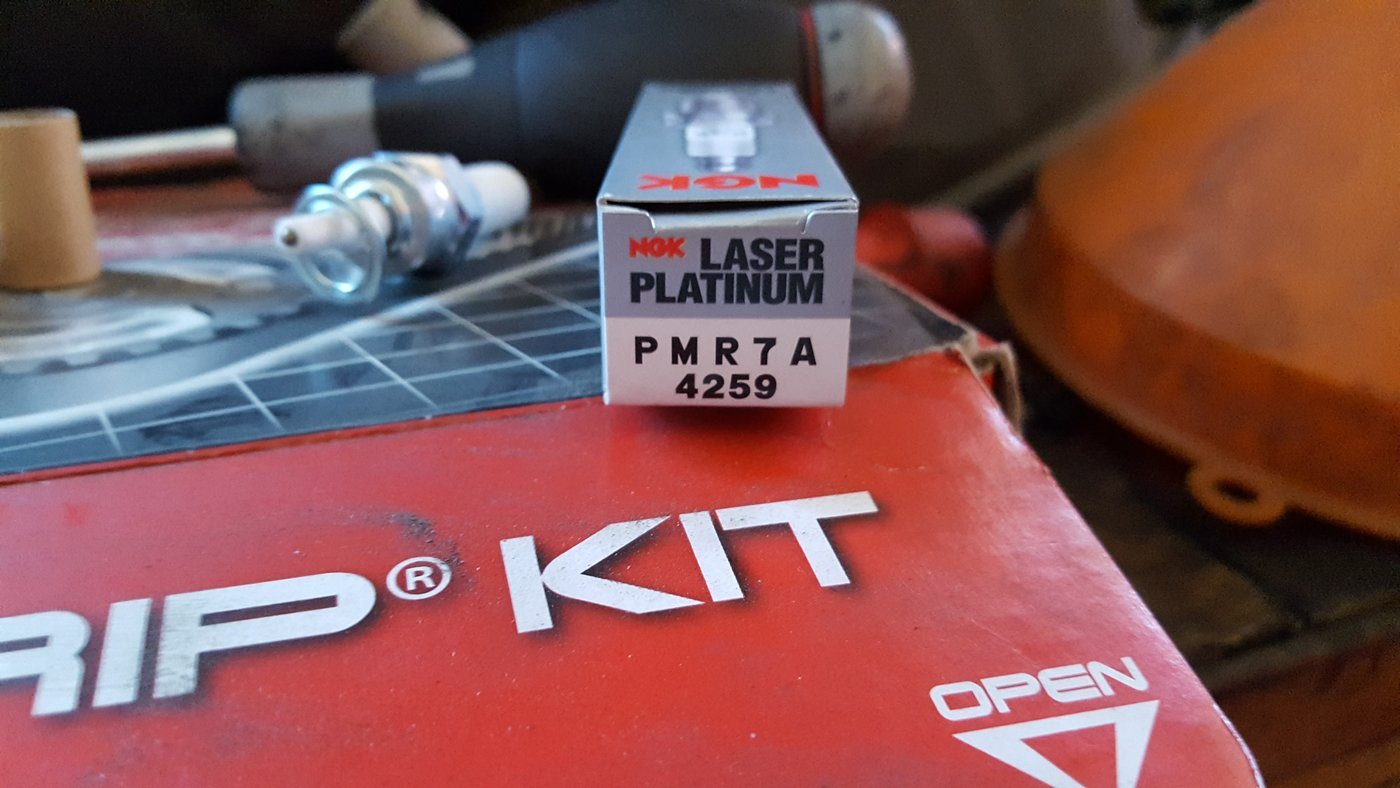

Allora Corri all'autoricambi a prenderne una uguale lasciandoci giù 43 euro (alla fine pagata 34) ma sempre una candela è... pazzesco

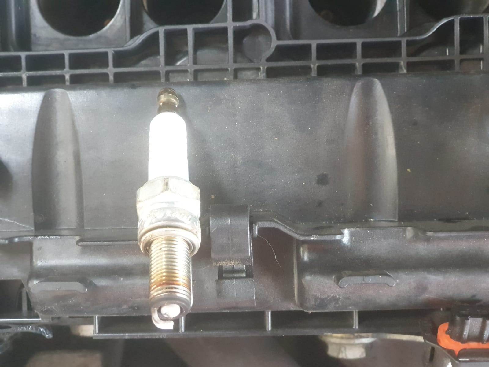

Visualizza allegato 128674

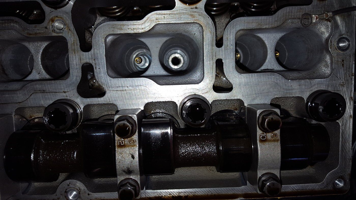

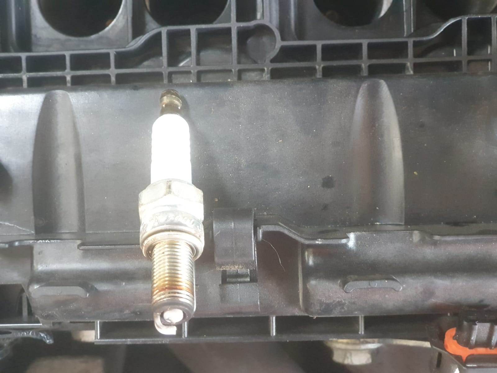

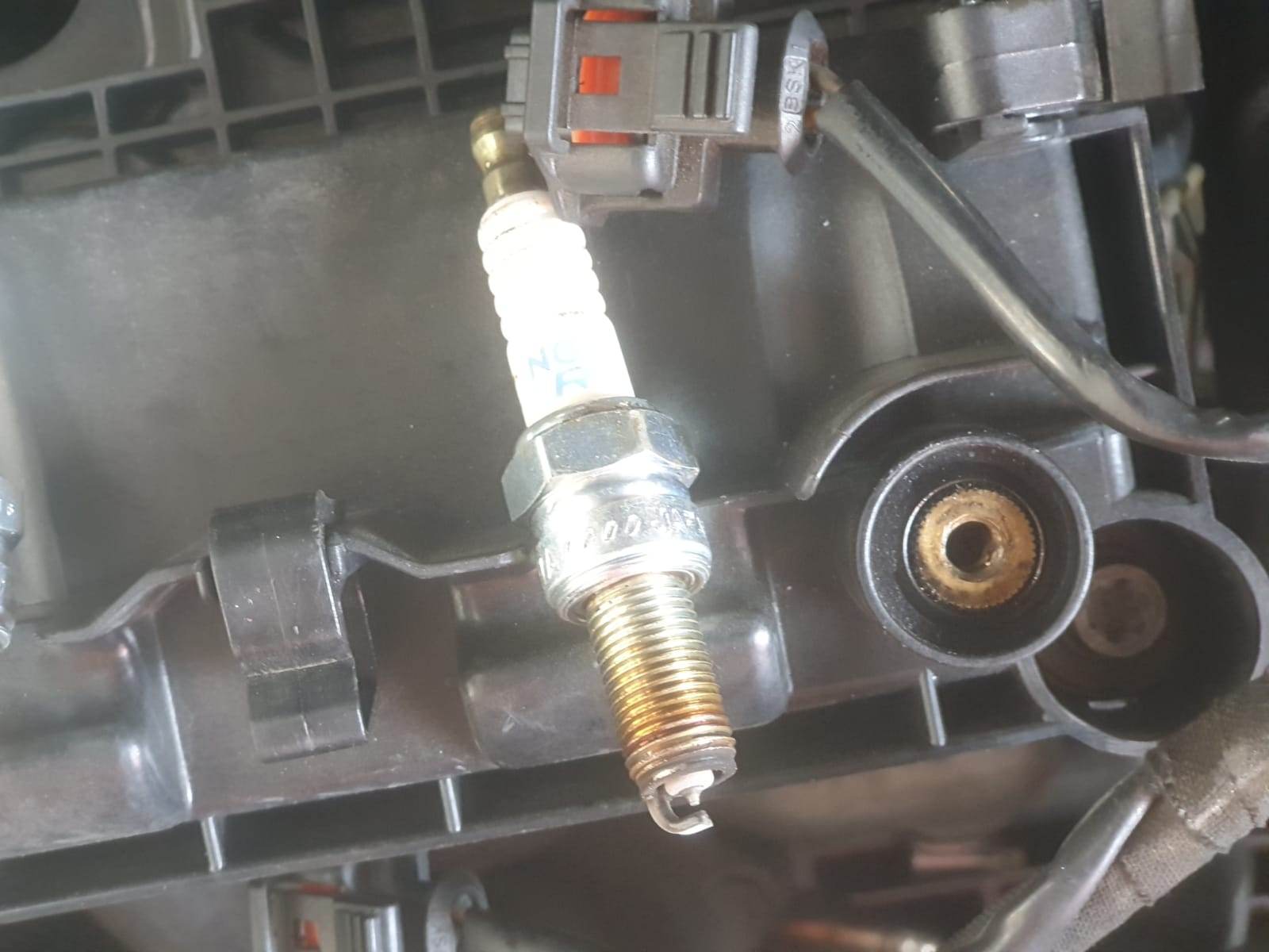

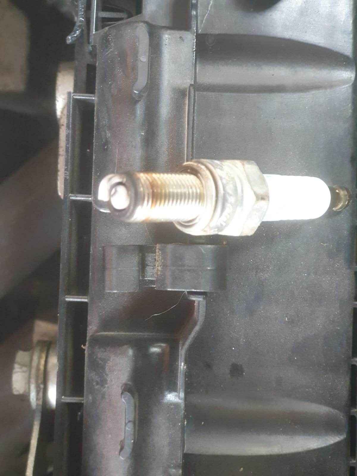

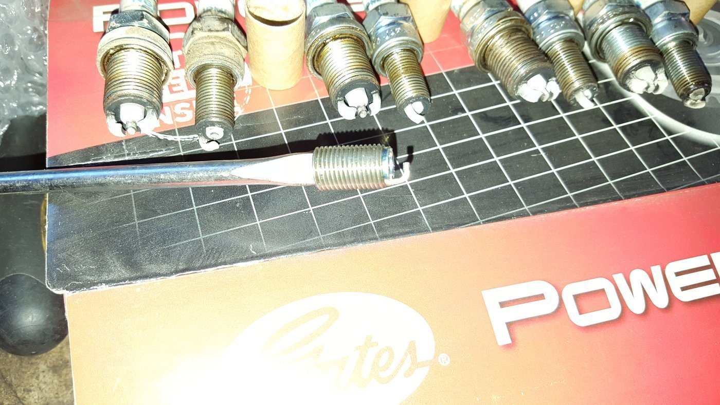

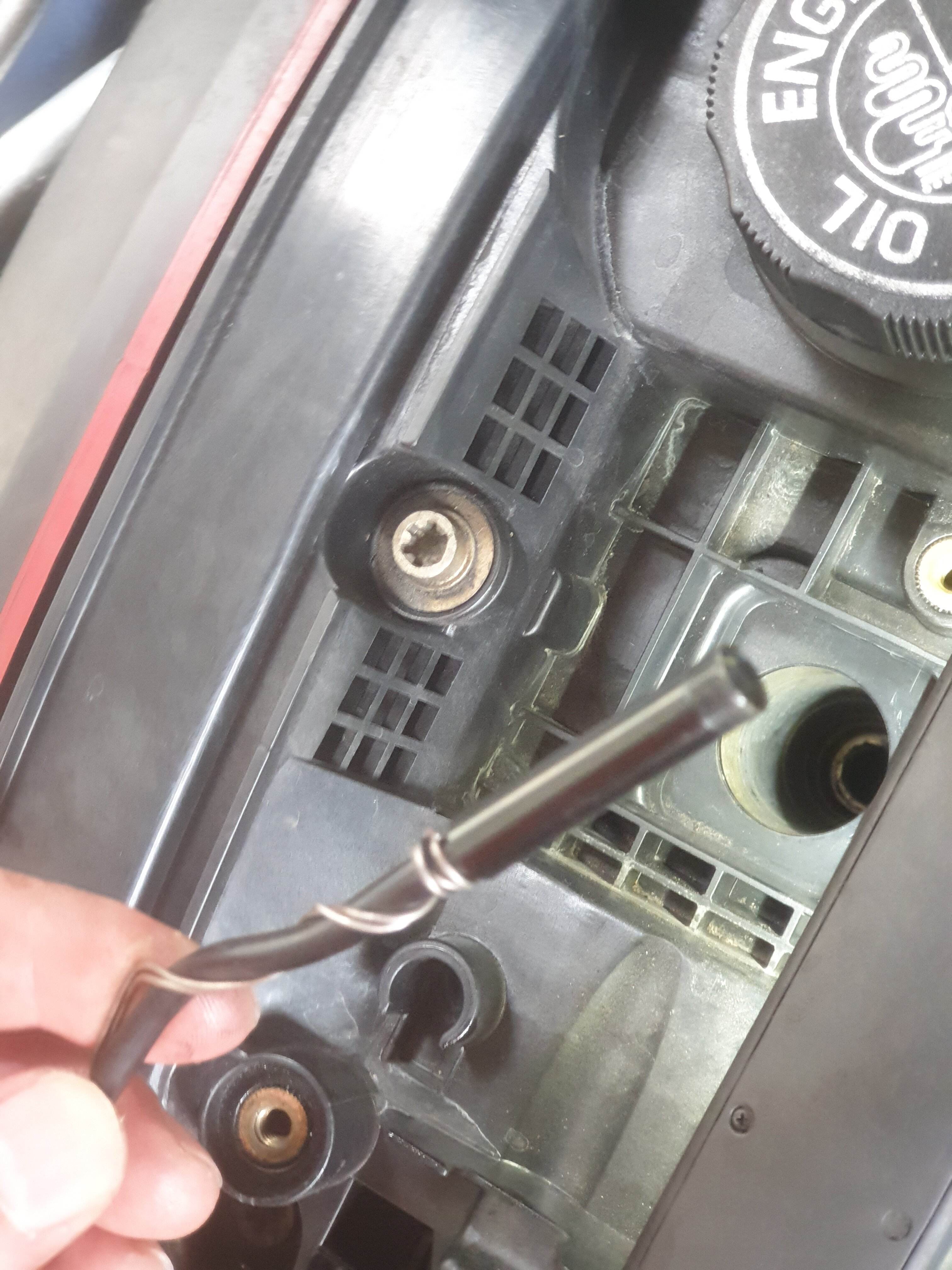

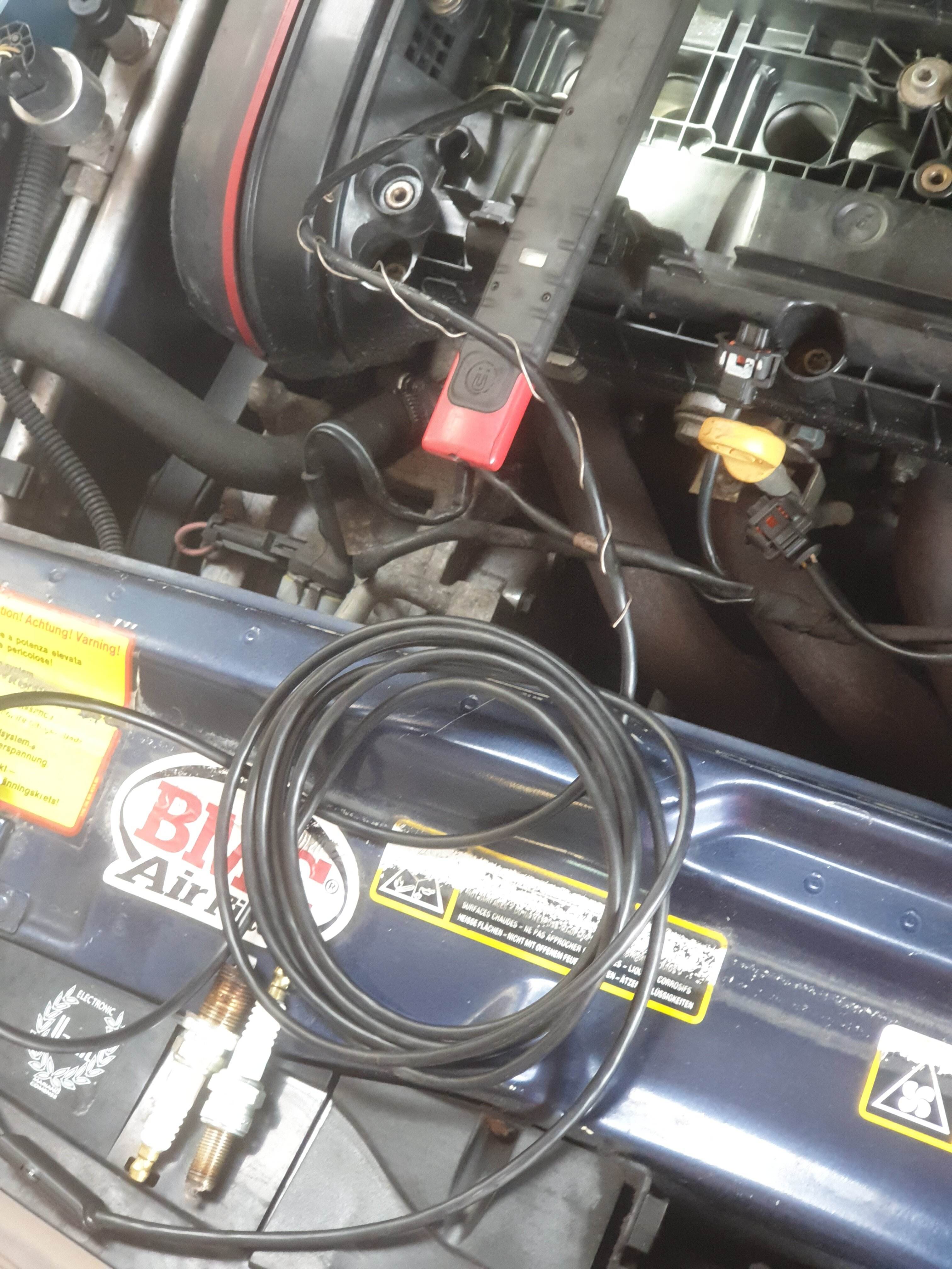

Alla fine abbiamo salvato la situazione con un Grandissimo Colpo di Culo e da Maestro..
Vediamo se capite come abbiamo fatto senza cavare la testa.

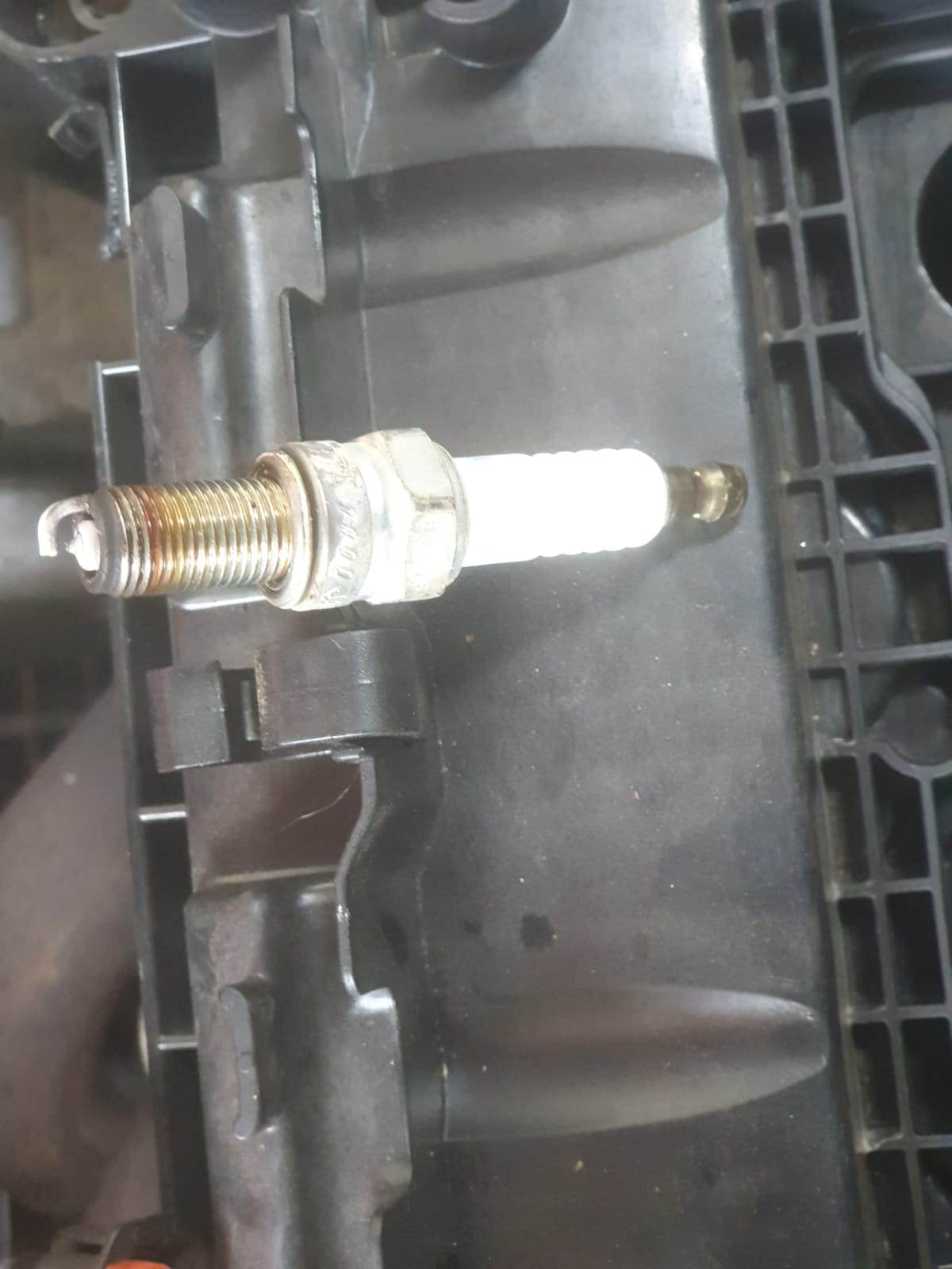

Visualizza allegato 128679
Avete capito il trucco?

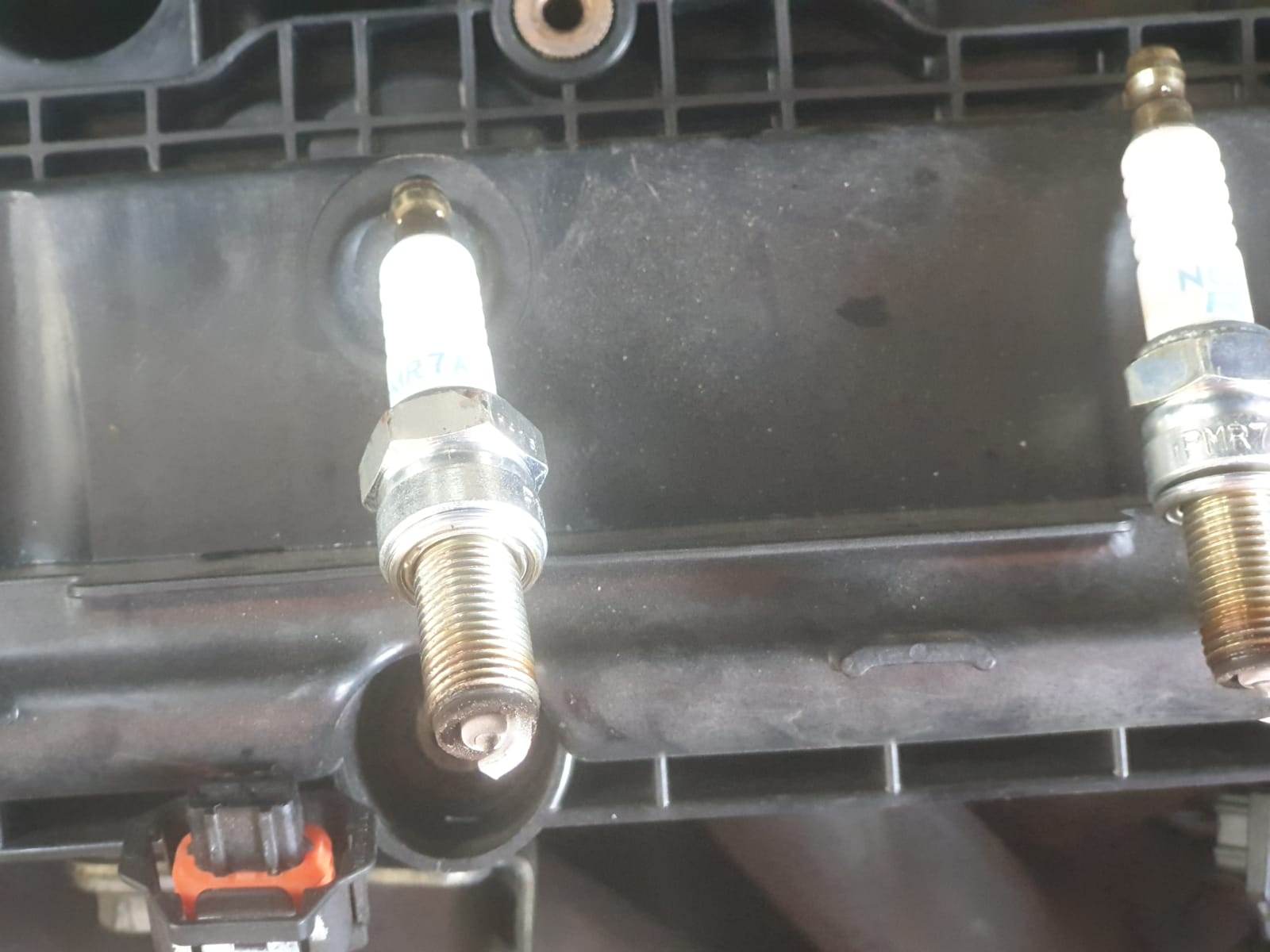

Visualizza allegato 128680

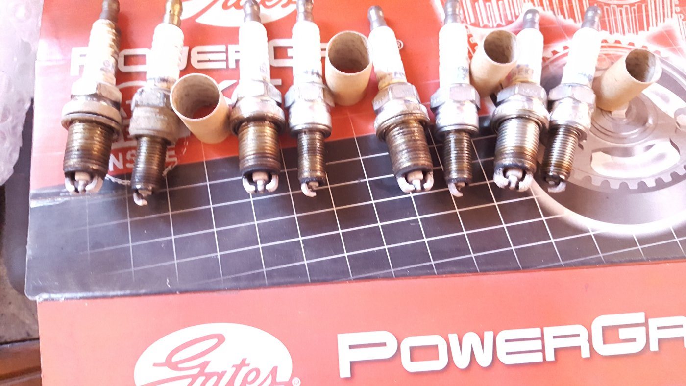

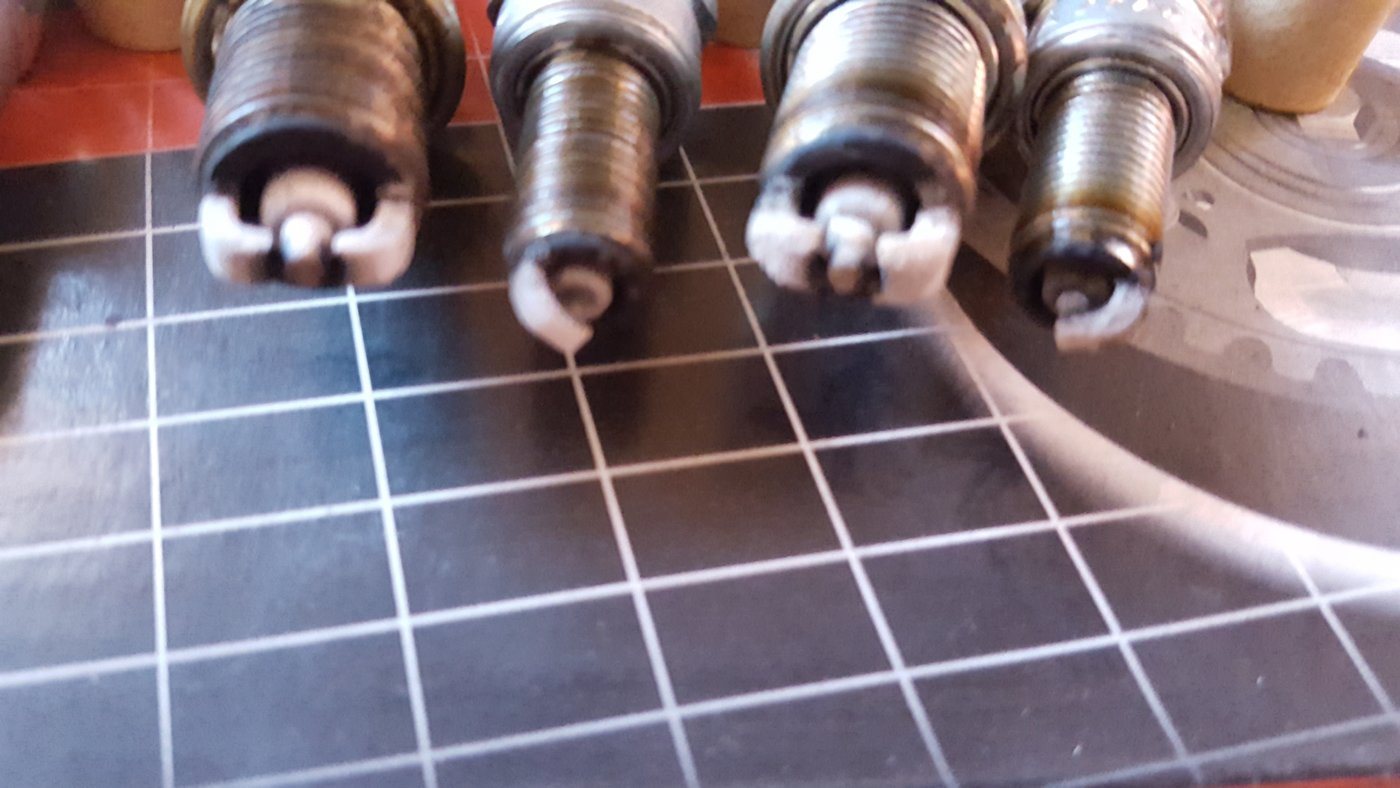

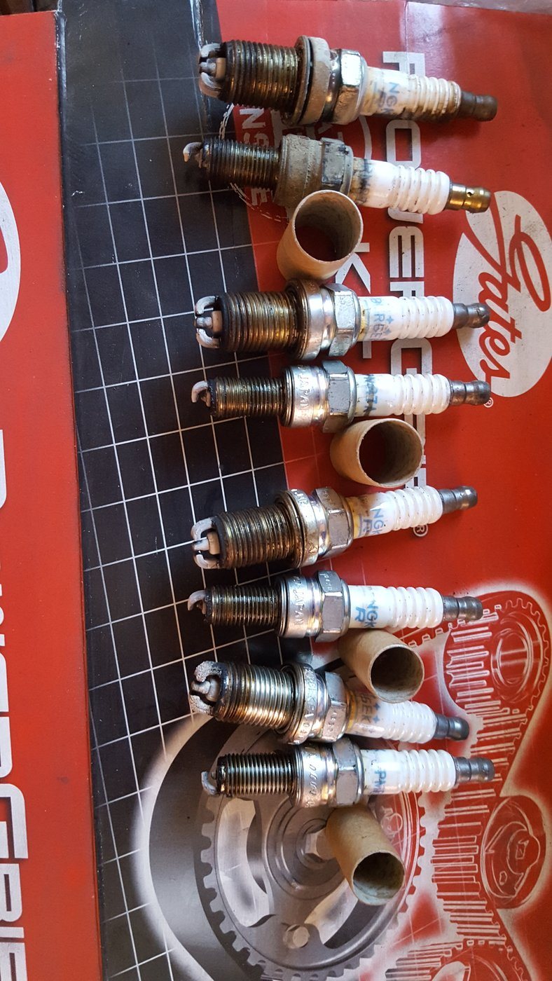

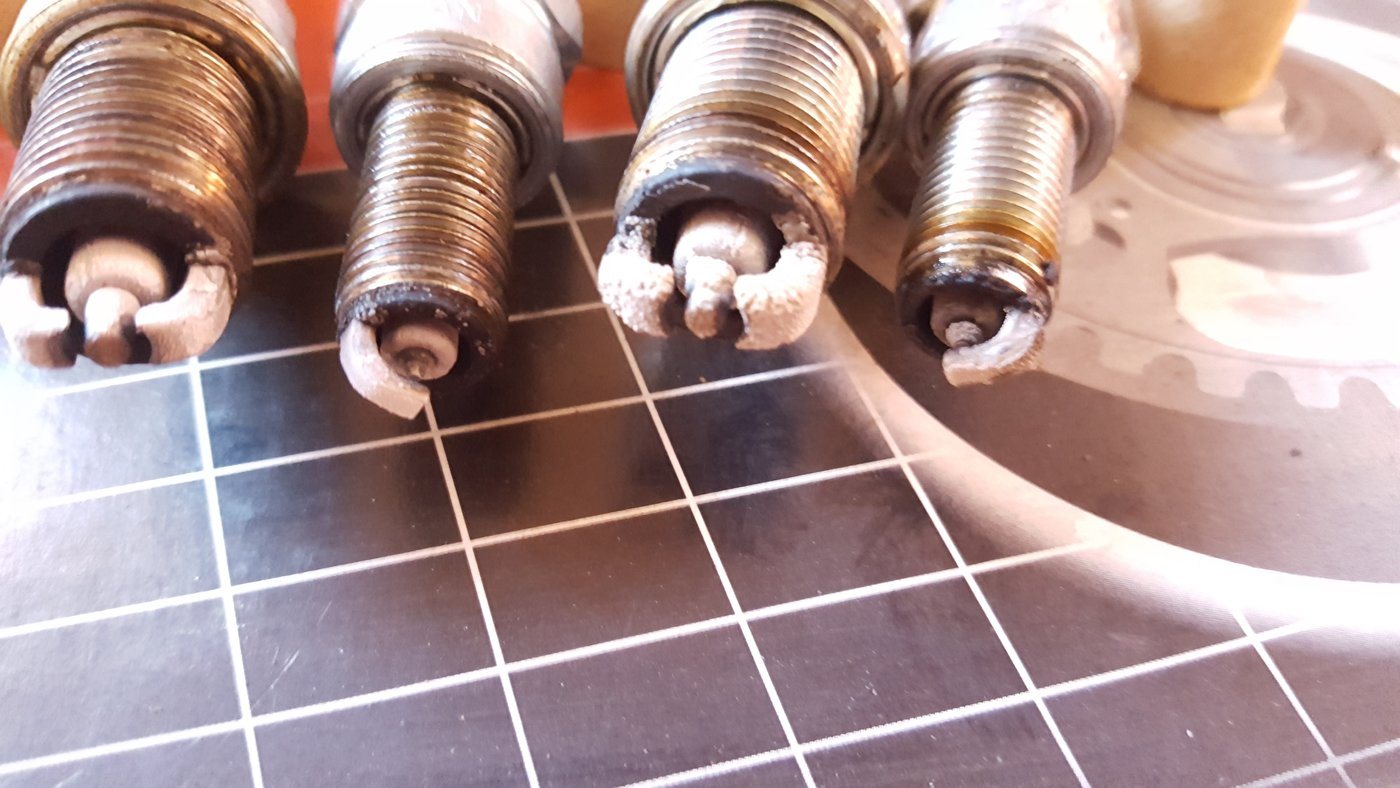

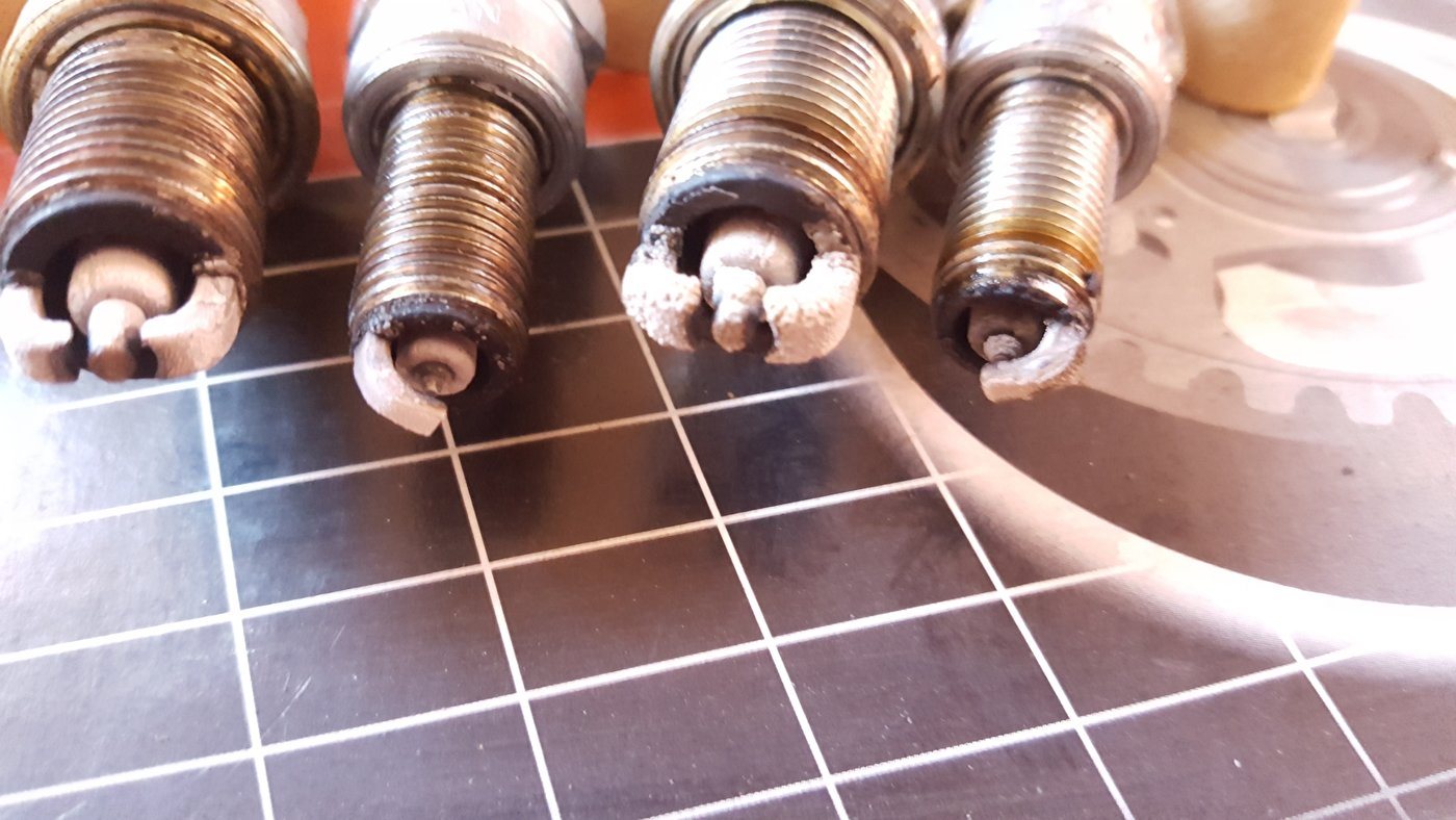

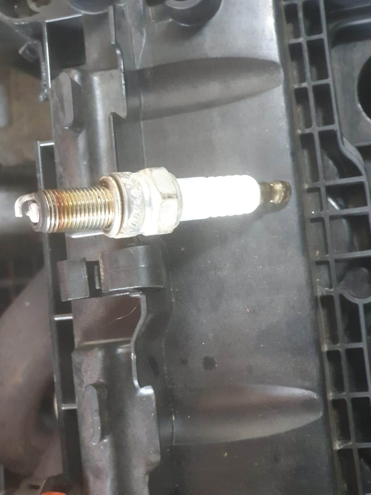

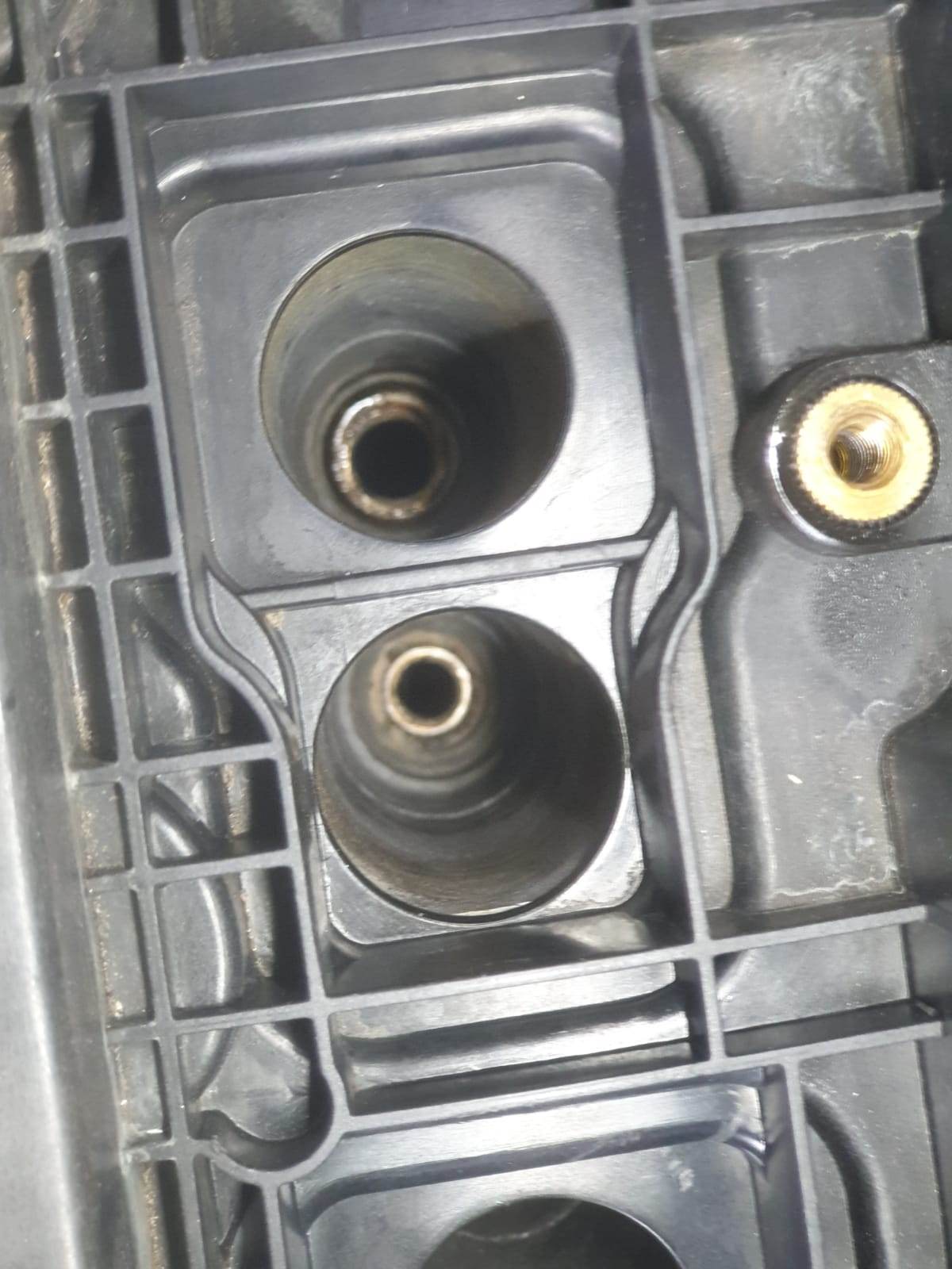

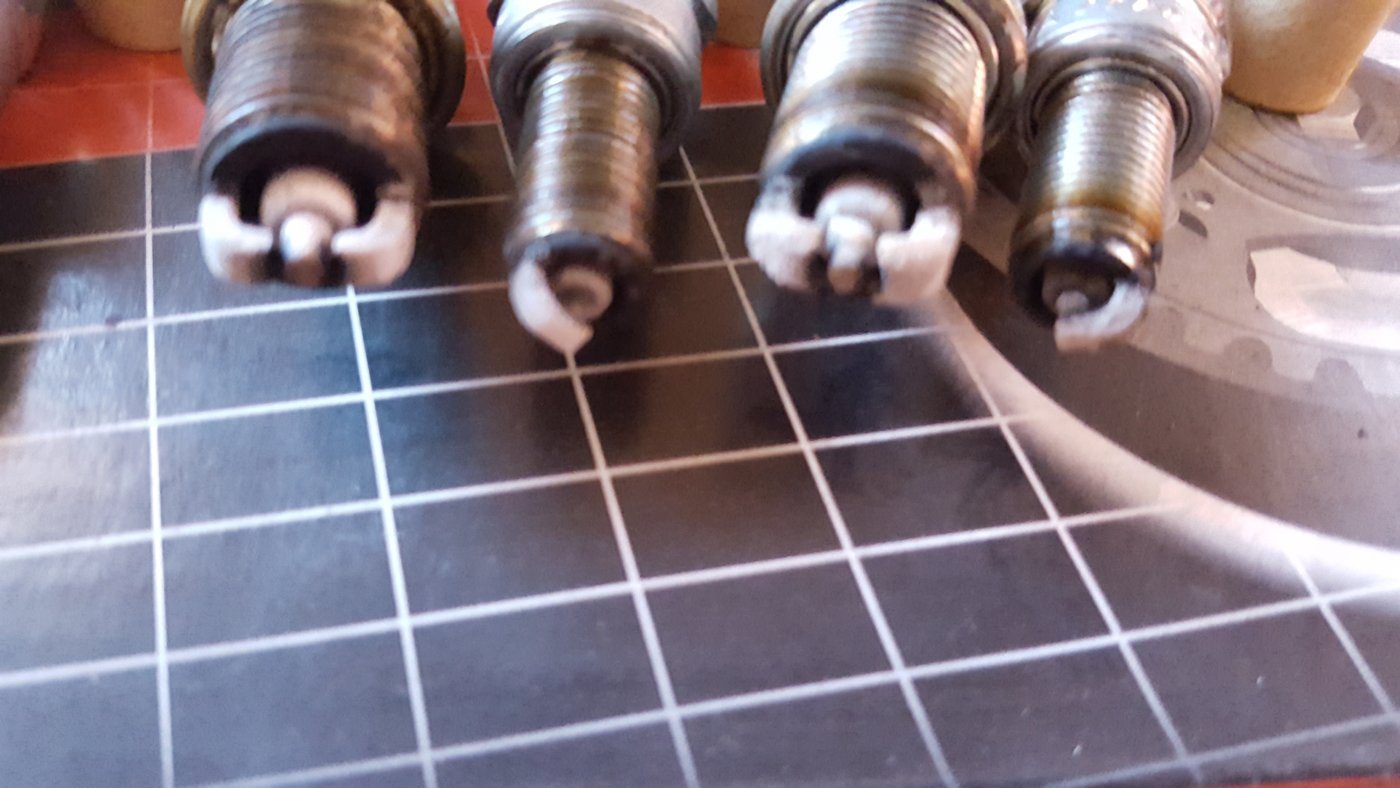

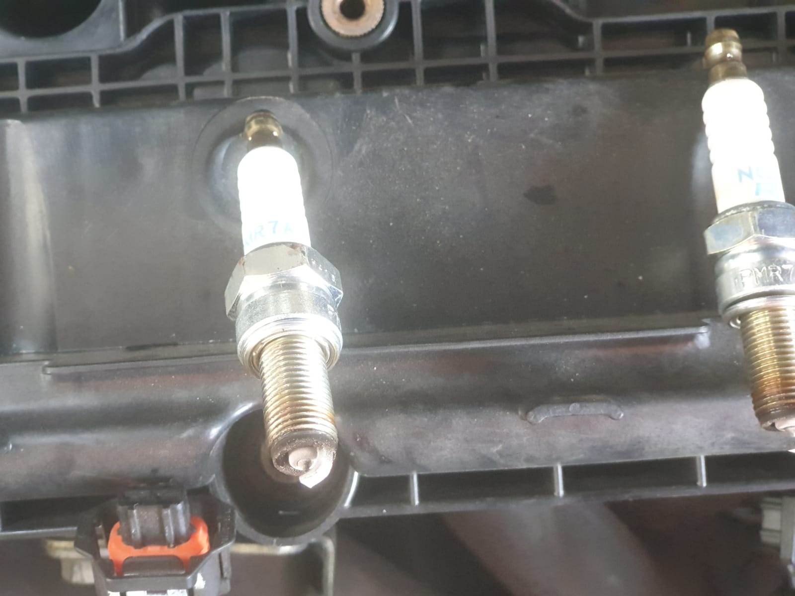

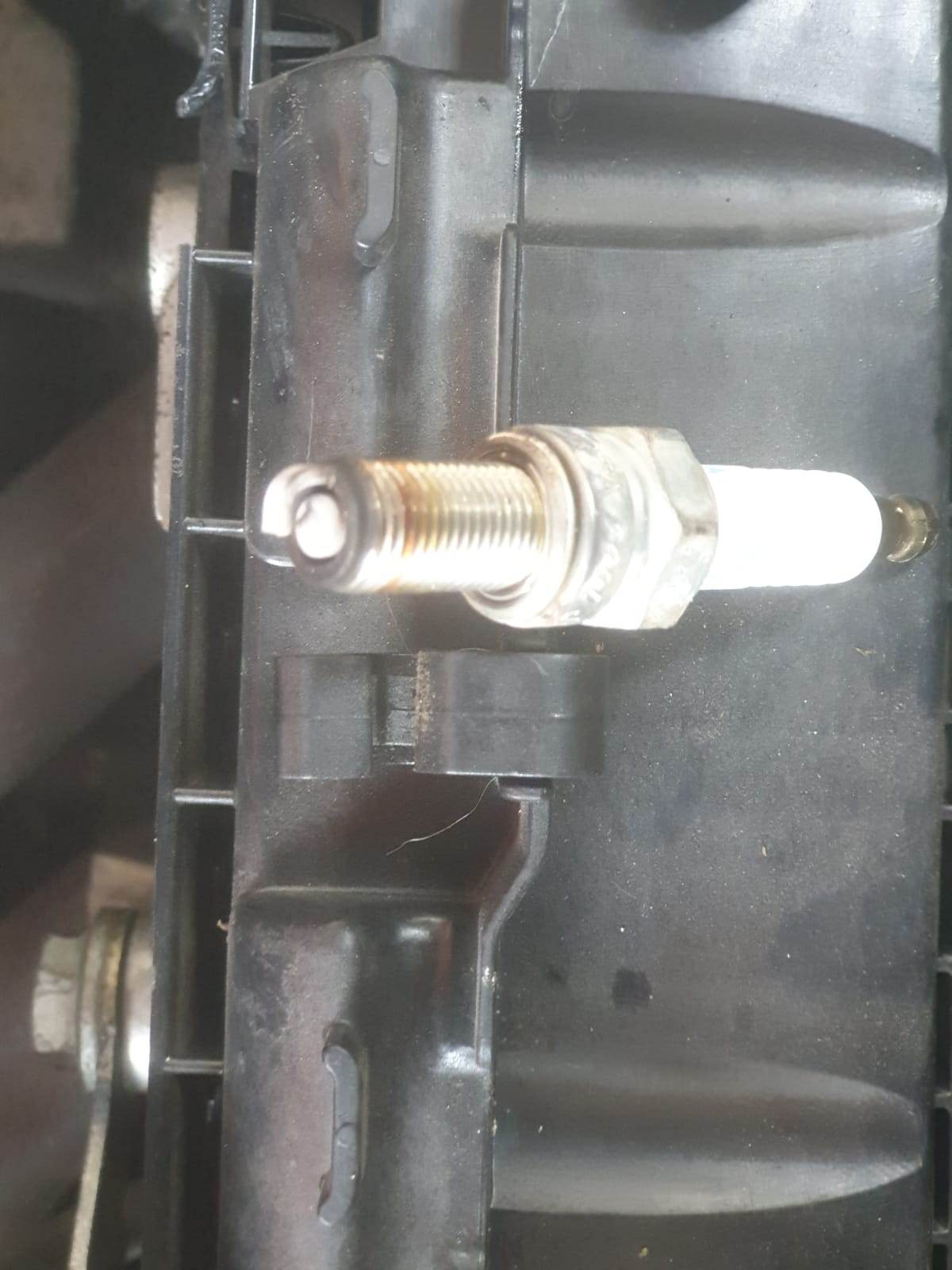

Per lo stato di quelle vecchie voi esperti che dite?
Gira magro vero?

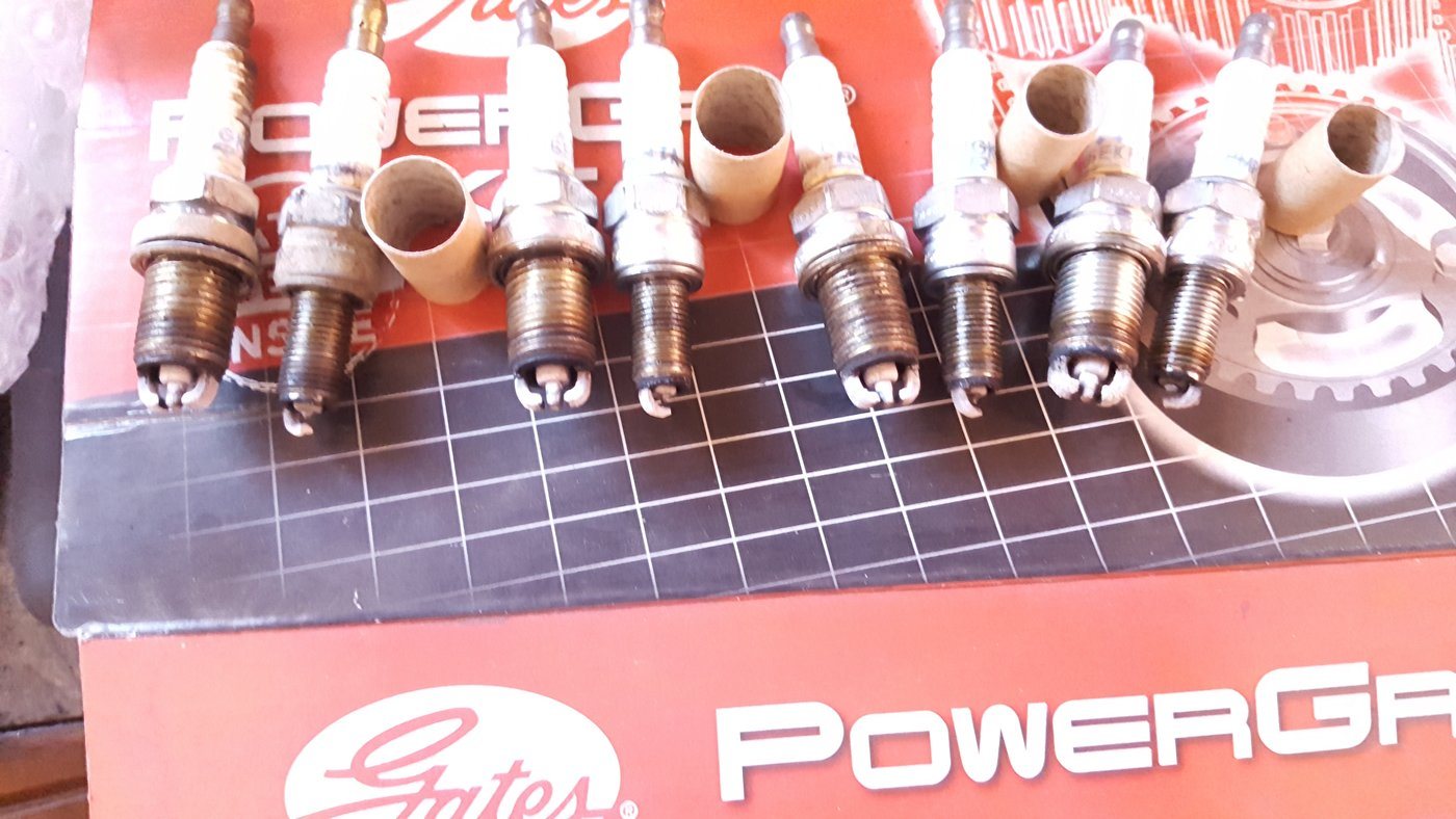

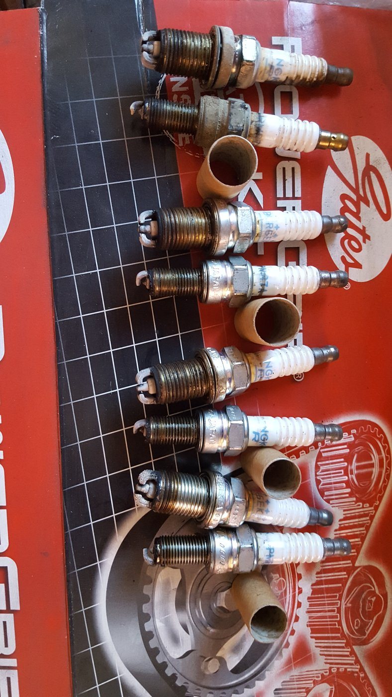

Scusate l'immagine girata. Allora "partendo dall'alto" le candele del "primo cilindro" vista fronte al motore a seguire.
Visualizza allegato 128675
Visualizza allegato 128676
Visualizza allegato 128677
Da sinistra verso destra fate conto di avere il motore davanti
Visualizza allegato 128678

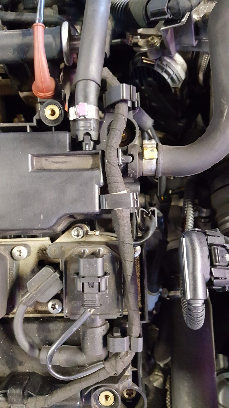

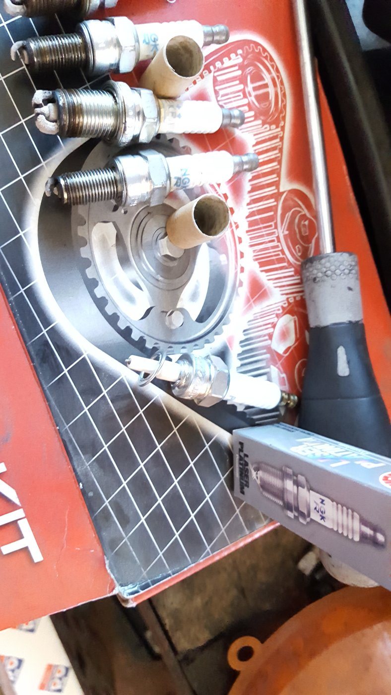

Poi solite procedure...
Immagini di contorno
Visualizza allegato 128681
Visualizza allegato 128682
Visualizza allegato 128683

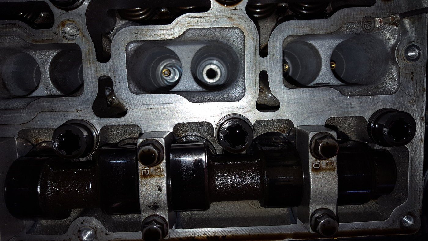

Poi Serrando il coperchio punterie altro casino... mi se è spaccata una vite
Questa sull'angolo alto destro. Sotto al cablaggio.
Visualizza allegato 128684
Io e la mia mania di stringere troppo...

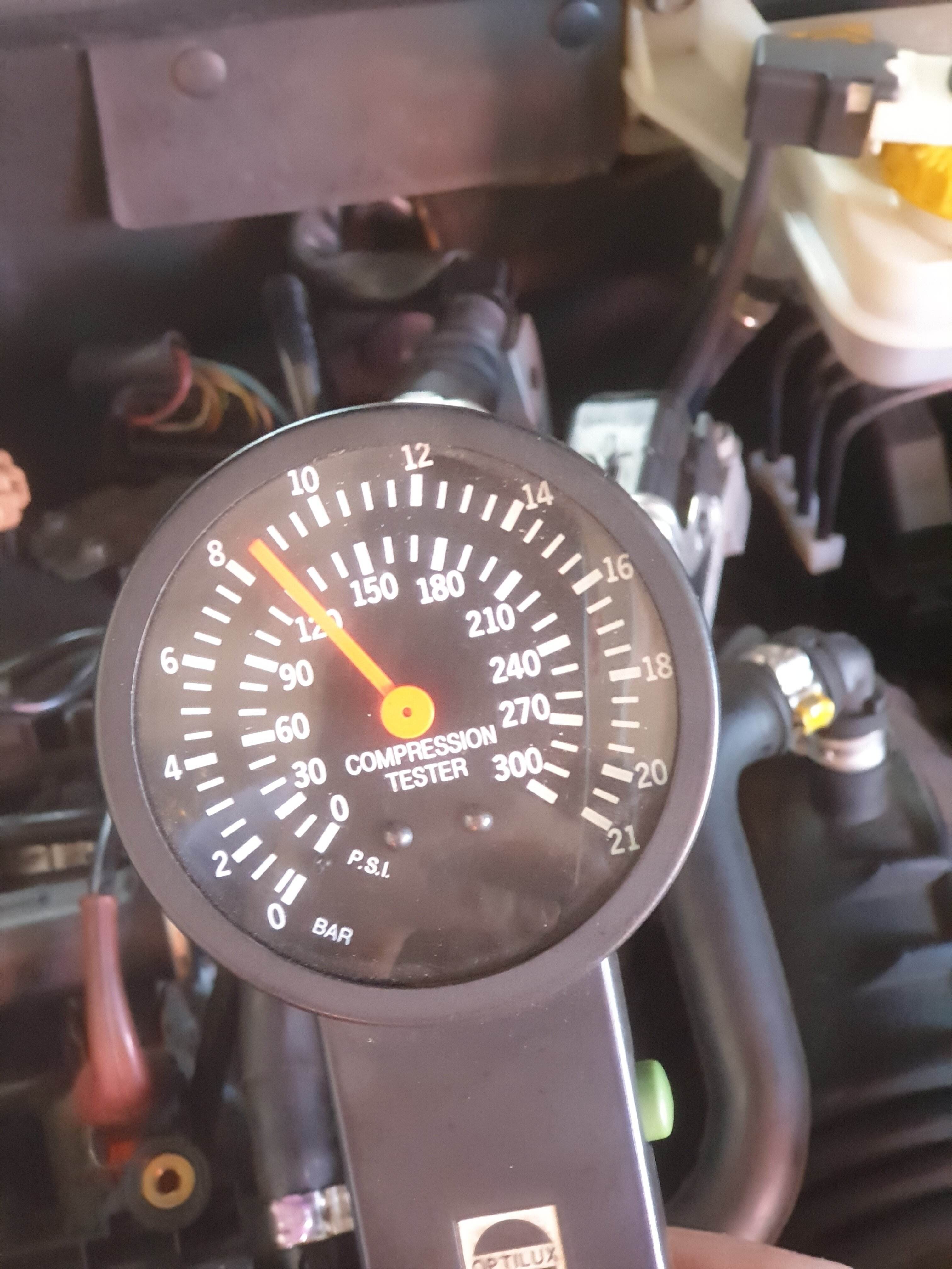

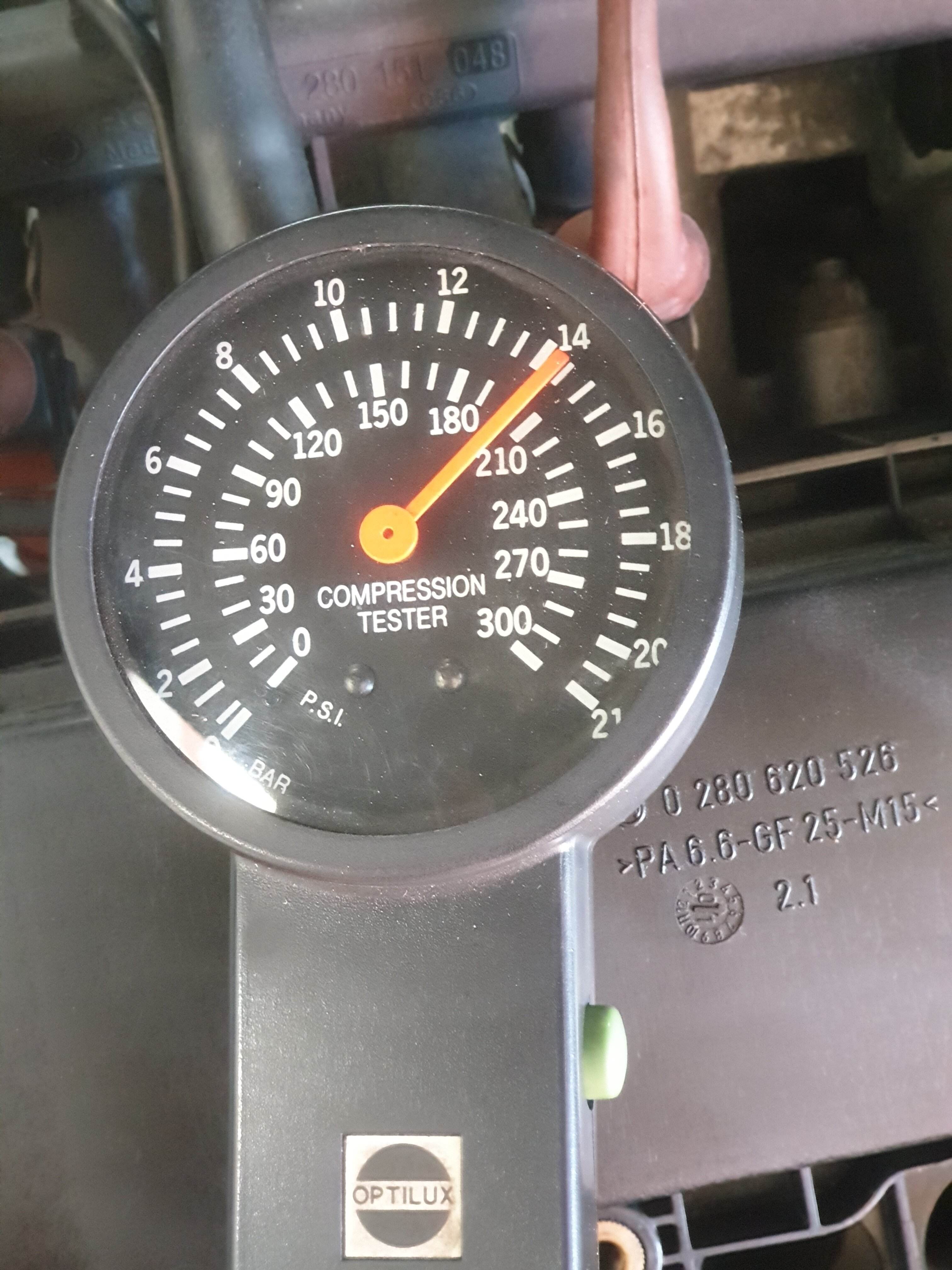

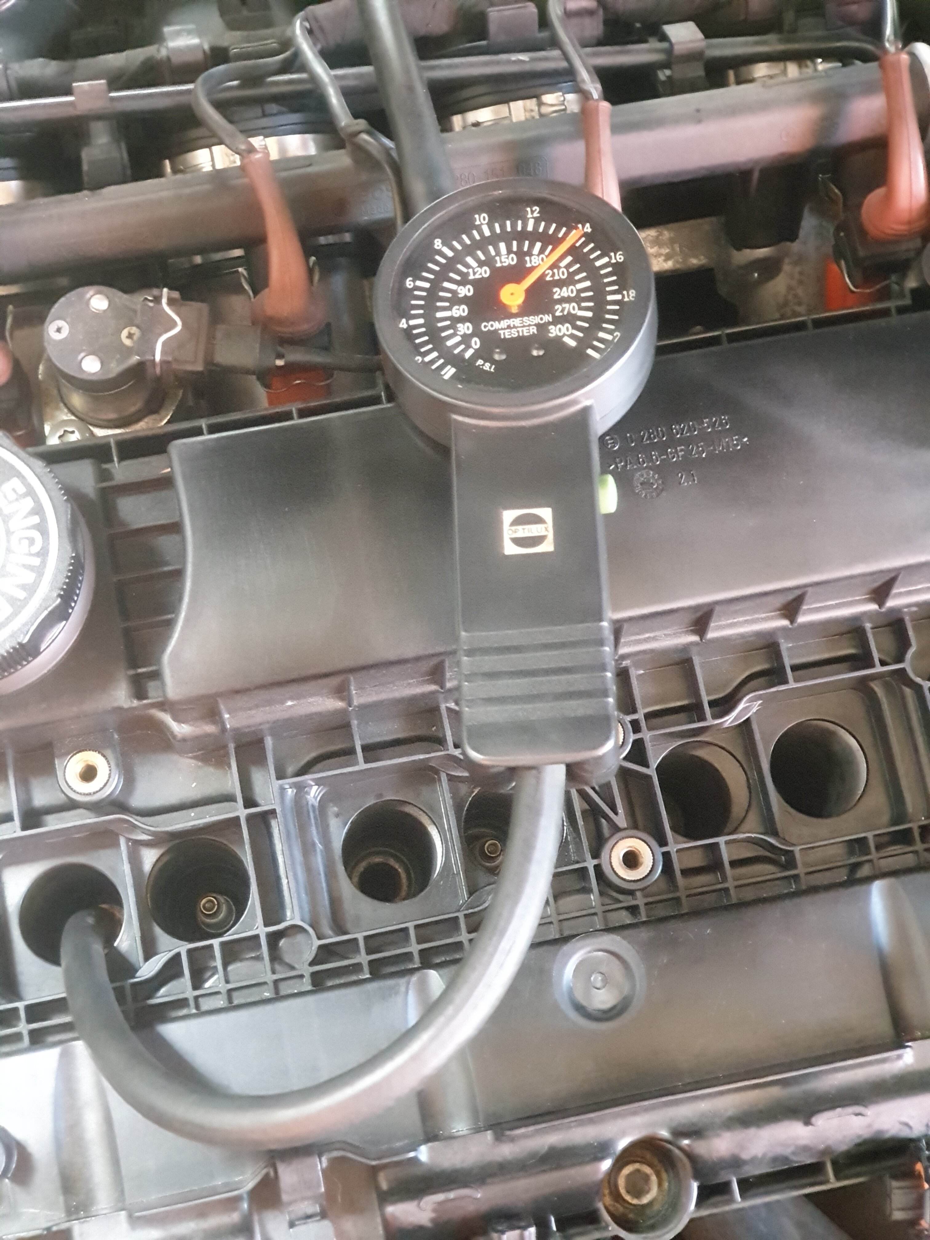

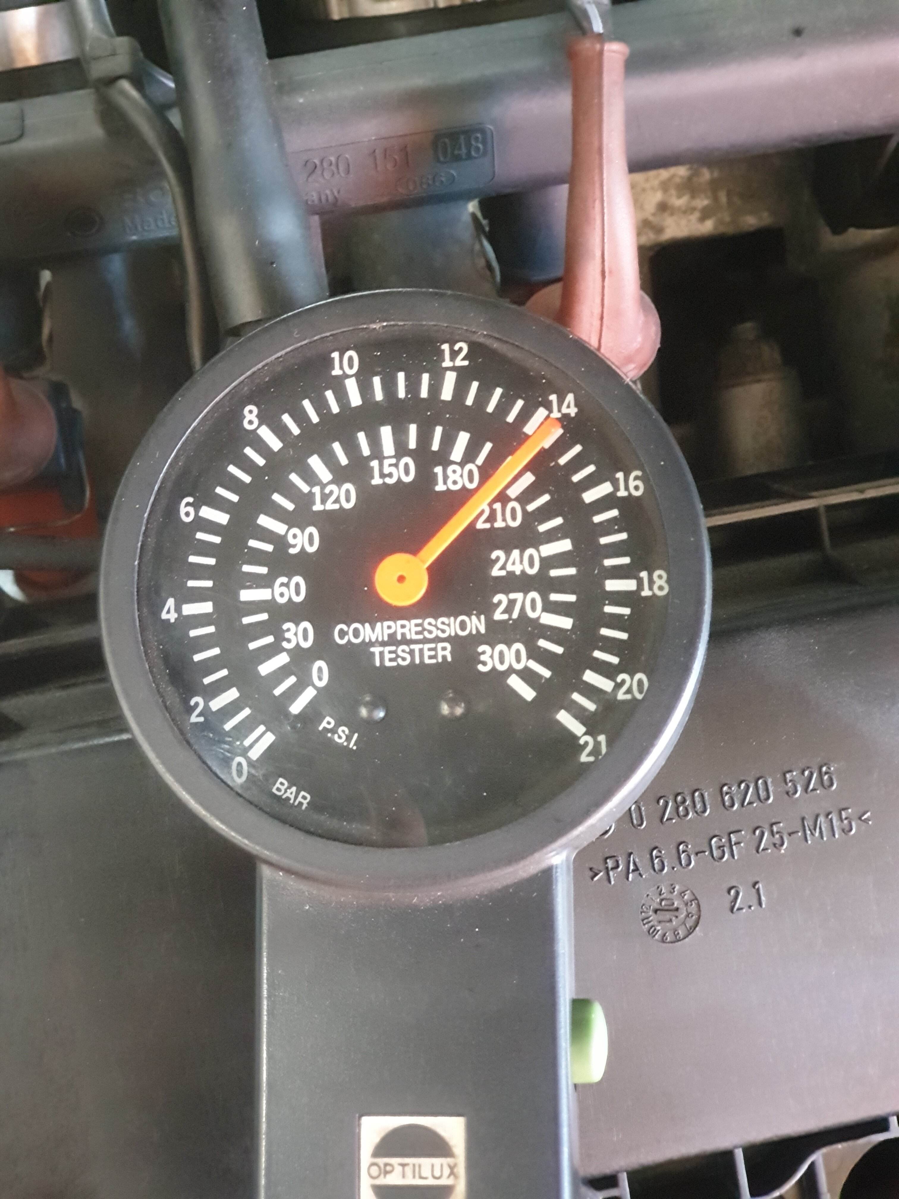

La pompa benzina non centra assolutamente nulla cosi come altre improbabili diagnosi.
Fa fuori 1 litro d'olio su 300km...
In diagnosi non ci sono errori se non la resistenza di preriscaldo della terza sonda a valle del catalizzatore

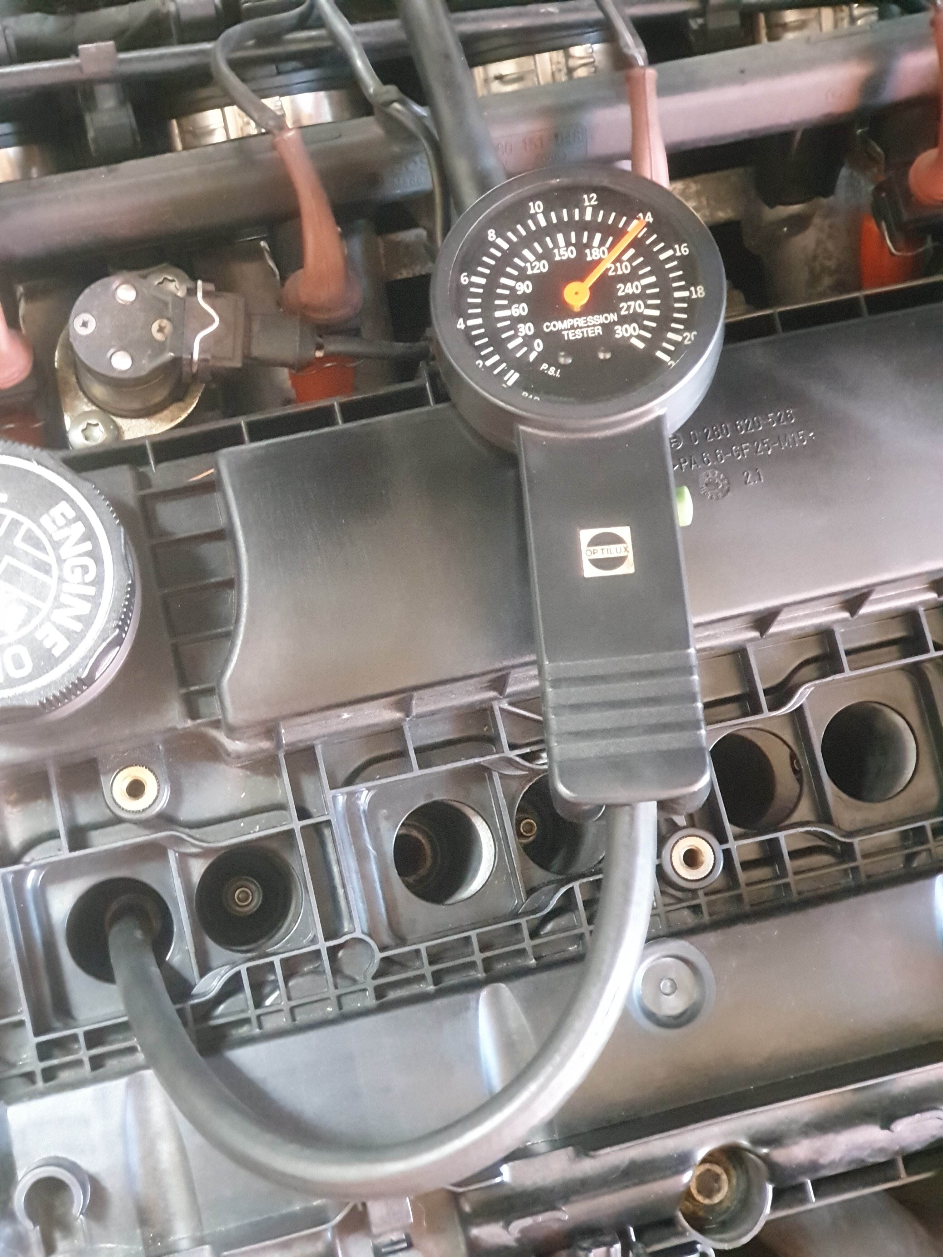

Io ti ho fatto esempio della pompa benzina non essendo un meccanico: più informazioni fornisci e più aiuti il meccanico che te la deve guardare.

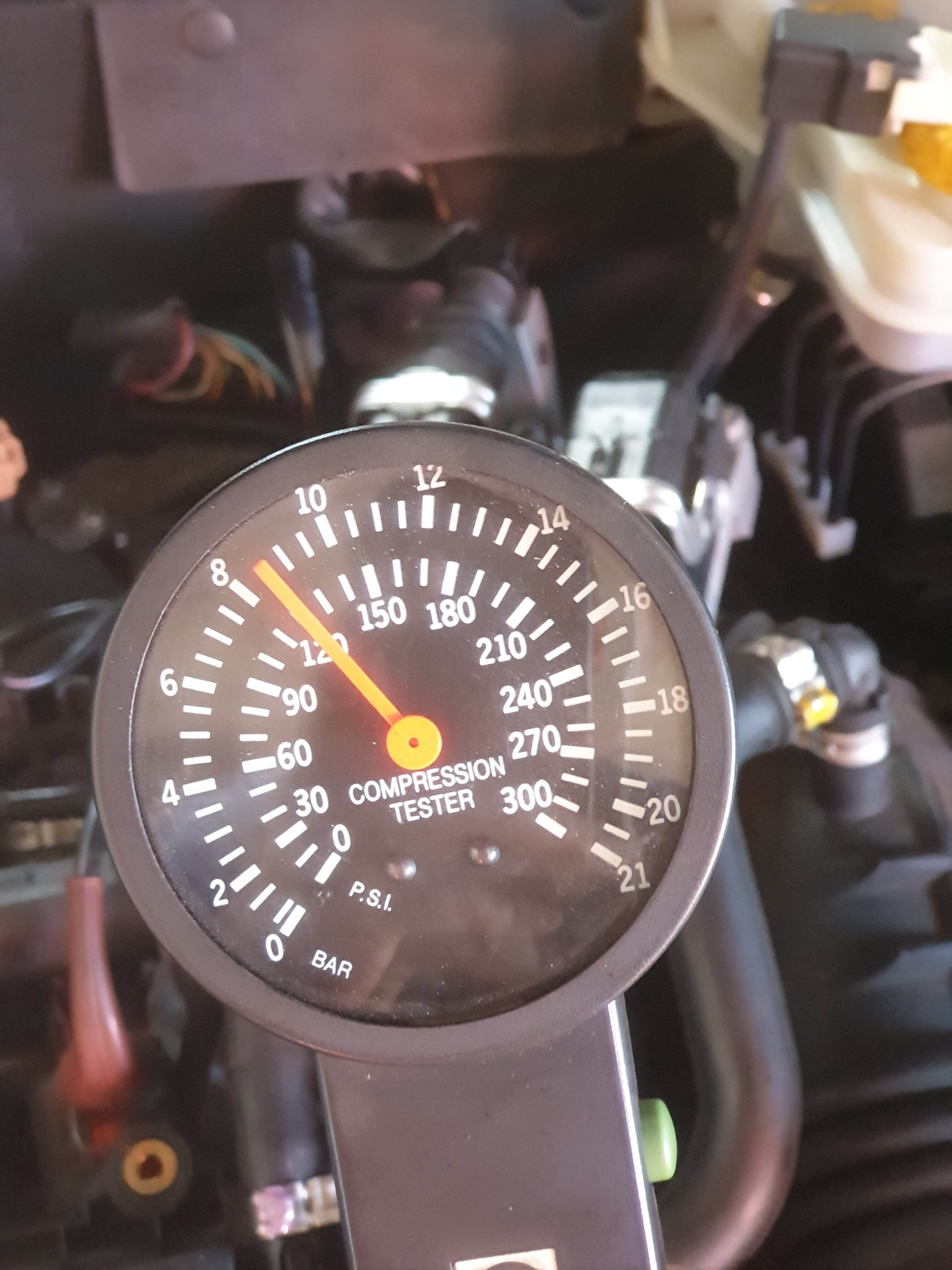

Ma con diagnosi non intendo con "collega Multiecuscan e guarda gli errori in centralina" ma prove del tipo rapporto di compressione per escludere fasce o sto sondino per vedere lo stato della testa dei pistoni. Insomma una diagnosi seria da parte di un meccanico che sa il fatto suo, non di quelli che hanno paura di sporcarsi.
Il 30 Luglio hai detto che hai appuntamento con Carburatori Bergamo quindi io fossi in te lascerei la 156 ferma avendo altre auto a disposizione. Poi Alfa e soldi sono tuoi quindi ognuno è libero di pensarla diversamente.

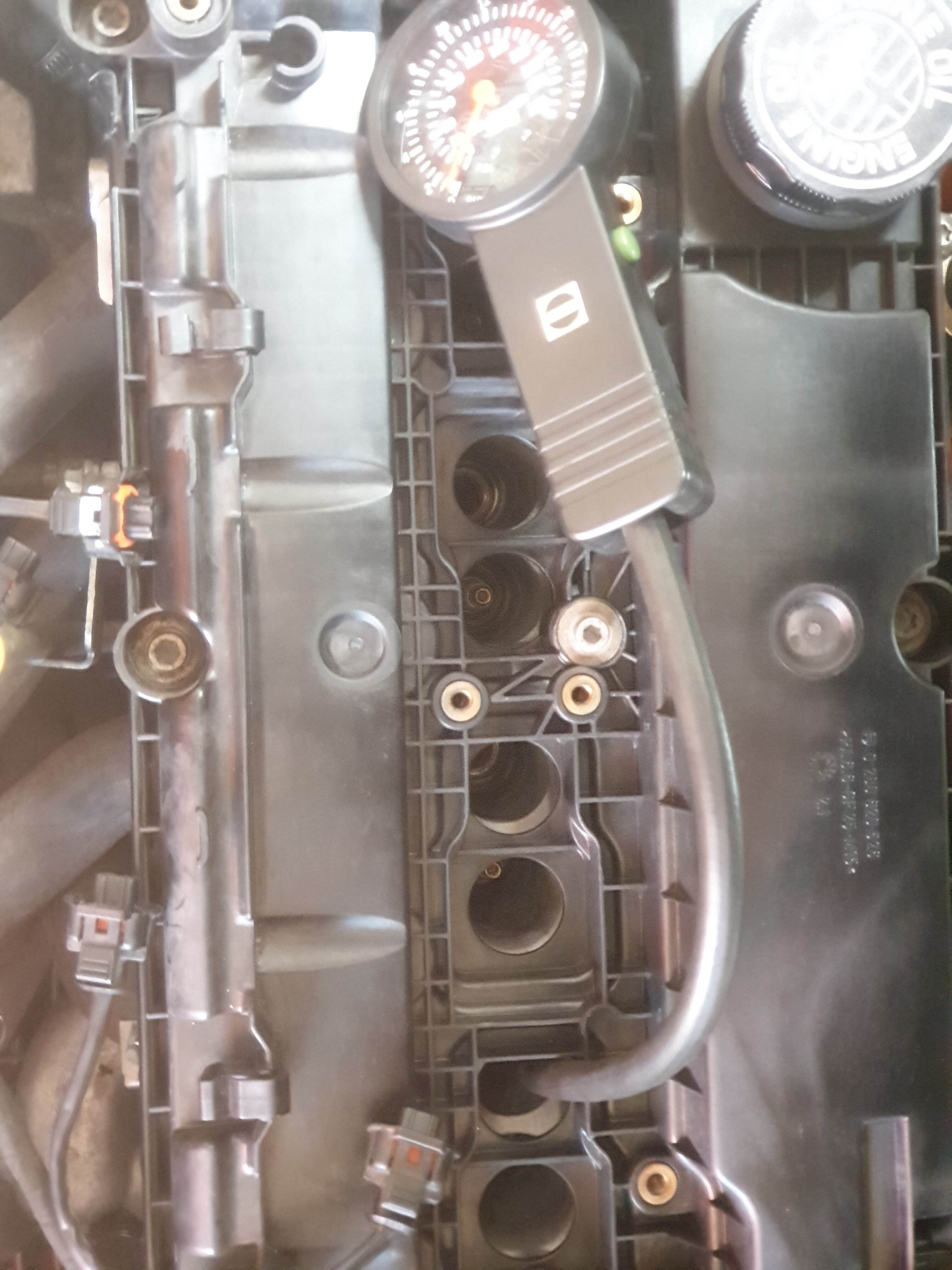

E adesso come la mettiamo????
