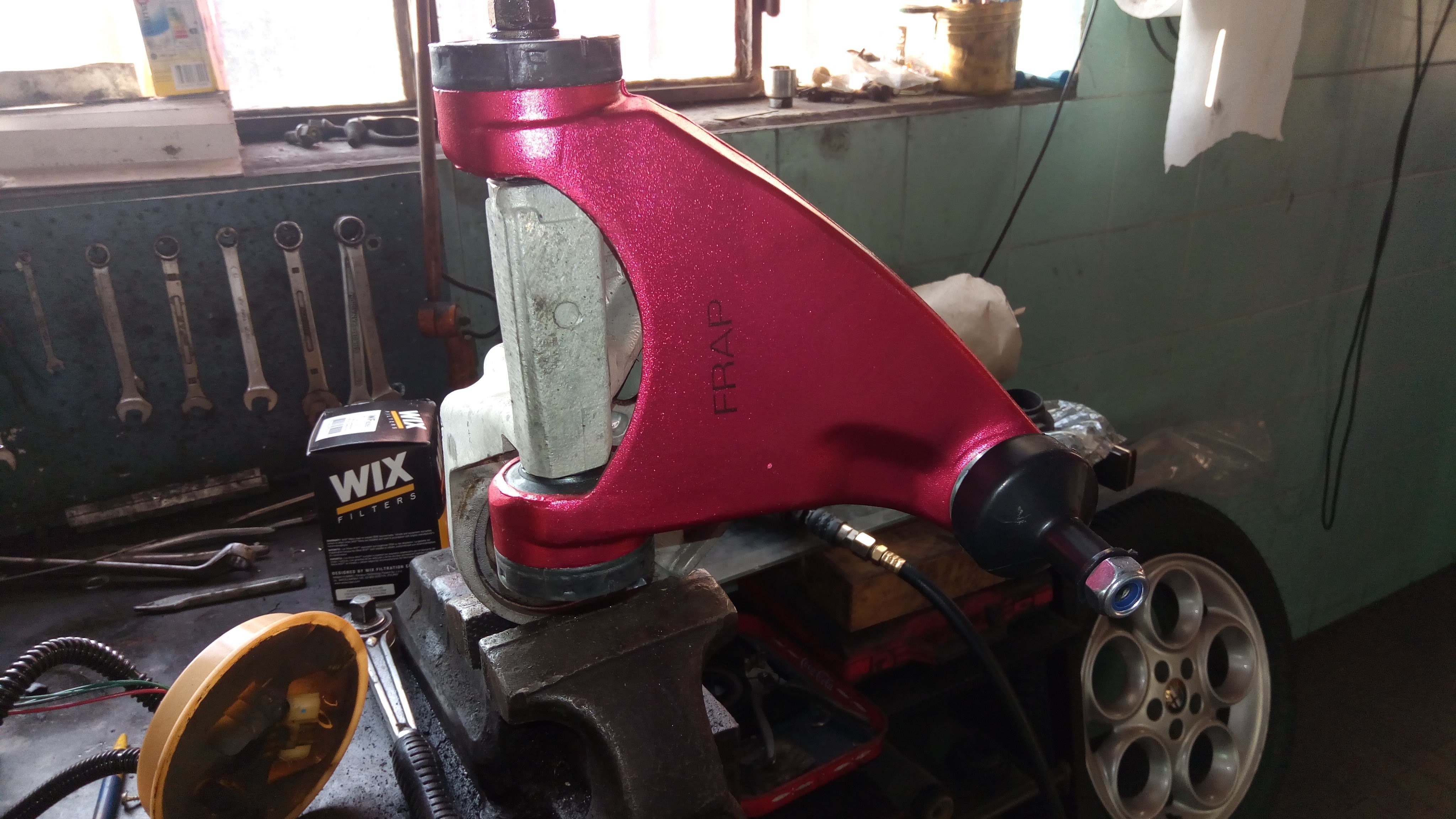

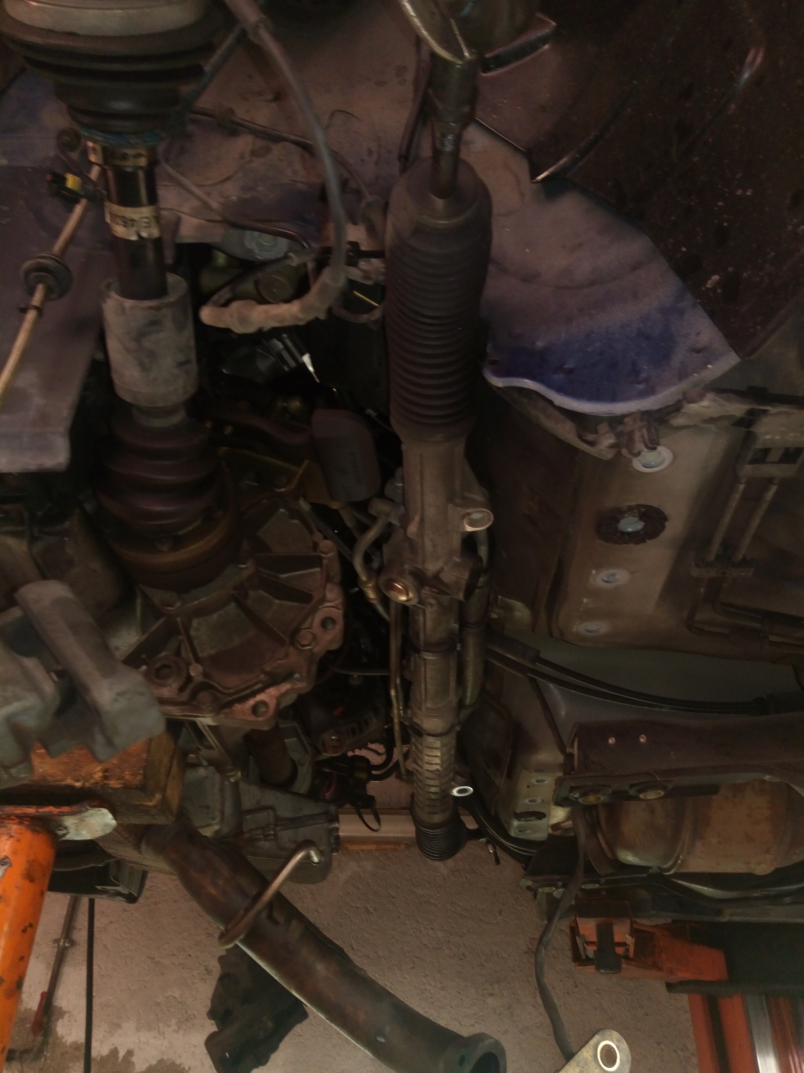

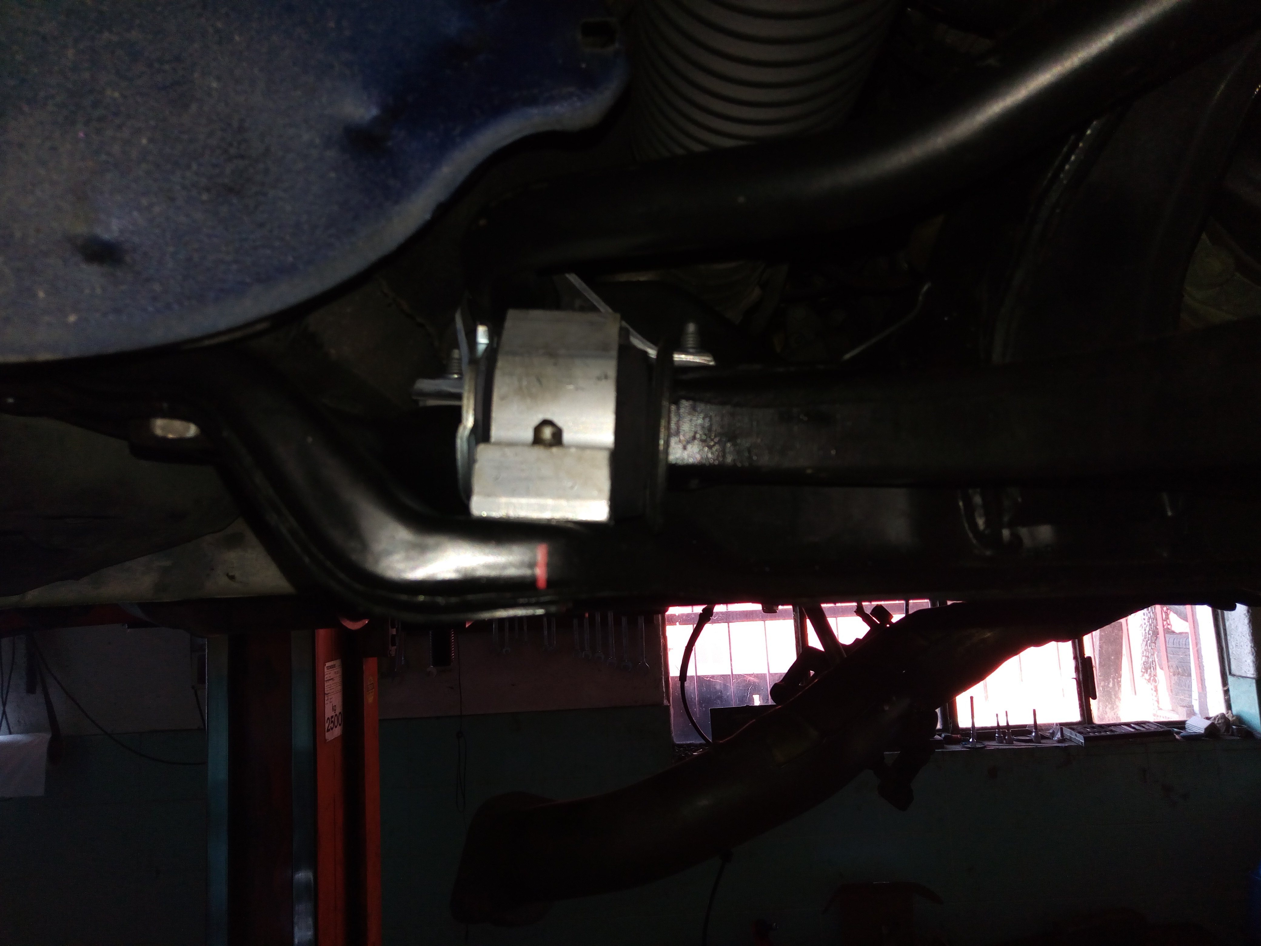

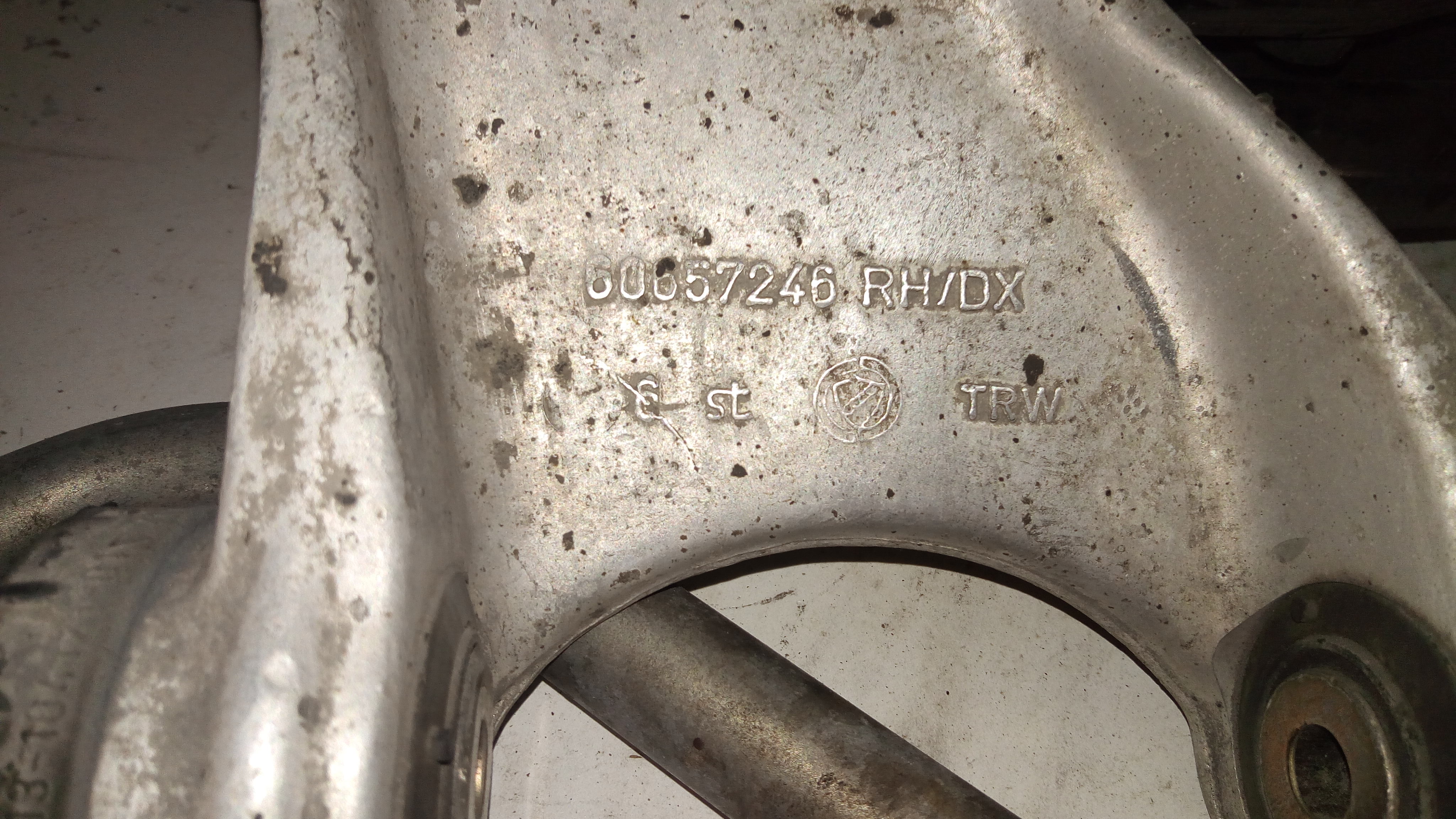

Le foto dell'altra volta erano del telaio della 147 su cui sono stati montati tutti i miei Braccetti e la barra... Purtroppo meccanico qualche minchiata delle sue la deve fare. Non tutti i mali vengono per nuocere.. Sui Braccetti gli ho fatto fare una cresta di altri 250 euro
E 100 euro sulla barra.

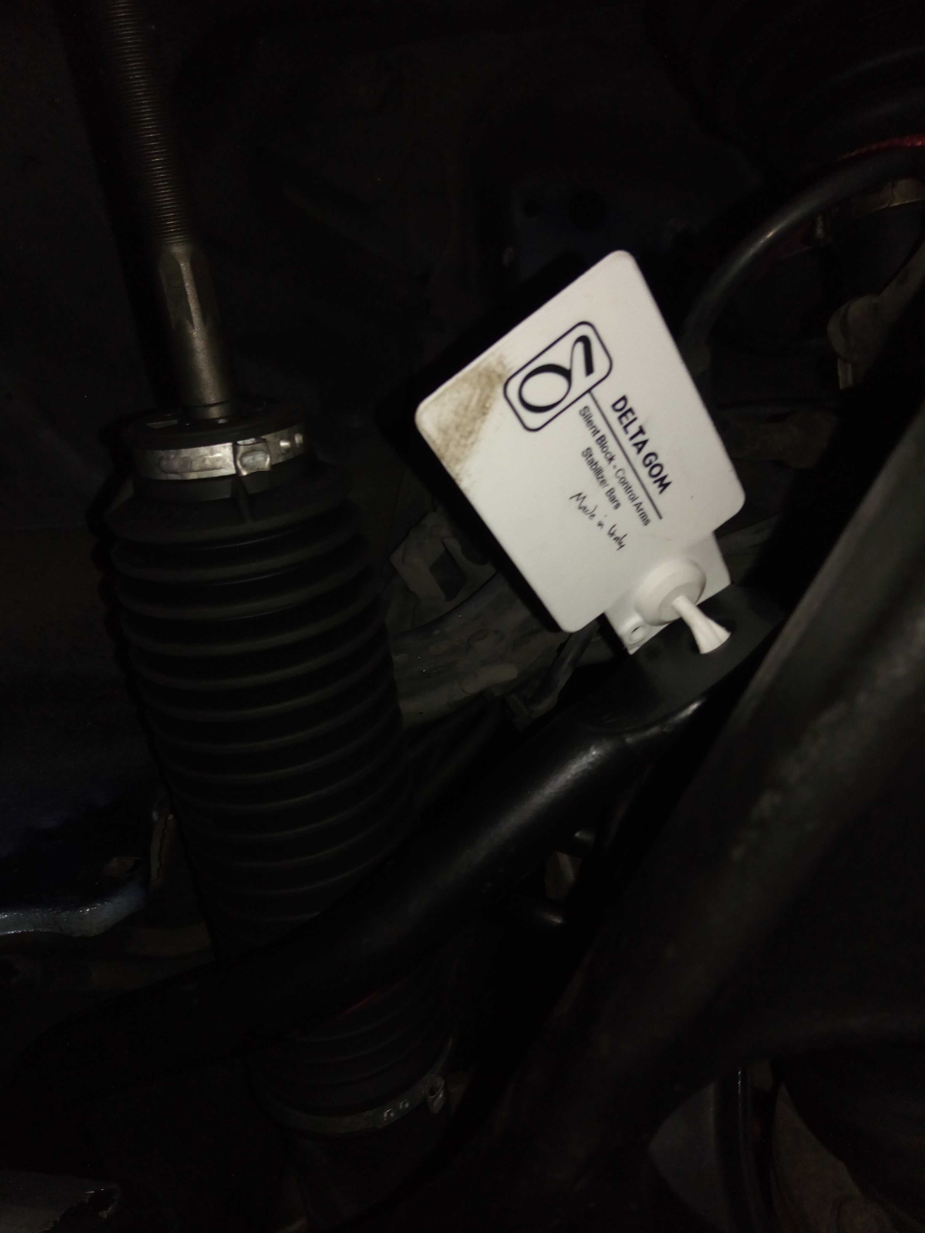

Quindi tutto da rifare... A riordina i Braccetti da Casamento a Palermo e la barra da Luigi Todisco della deltagom.
Vedete che ha cambiato l'indirizzo e-mail
NON É più sergente2000@libero.it
Quella nuova é luigi.todisco84@libero.it
La barra Costa 95.

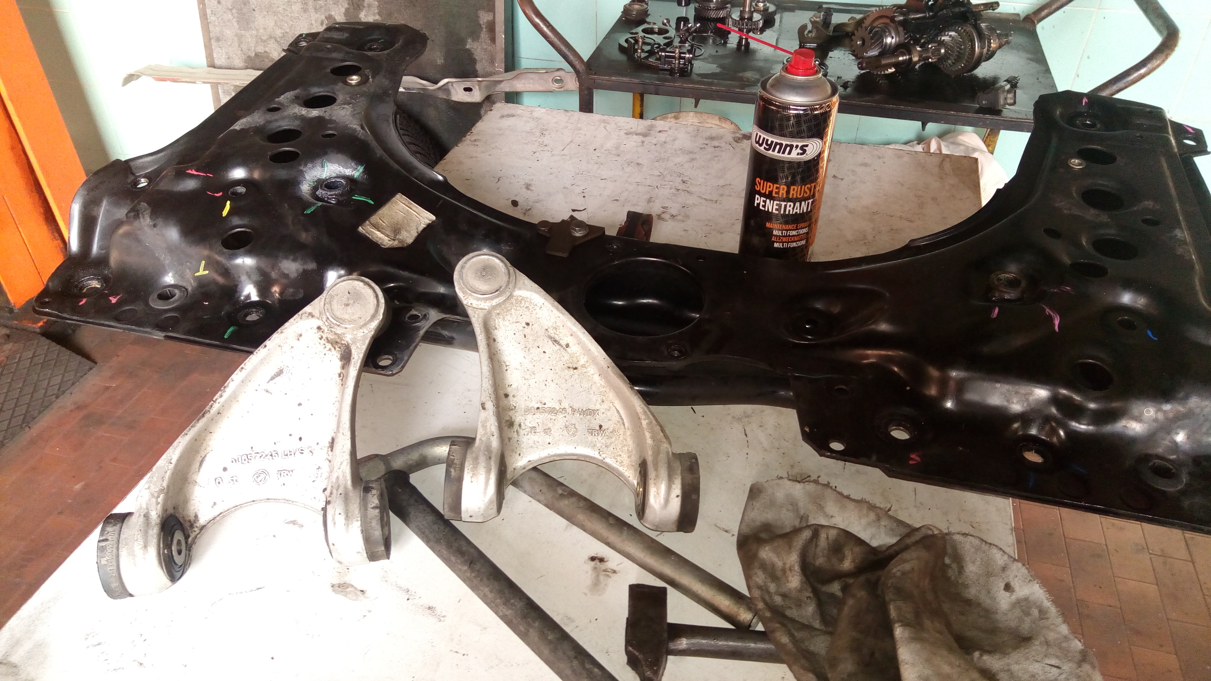

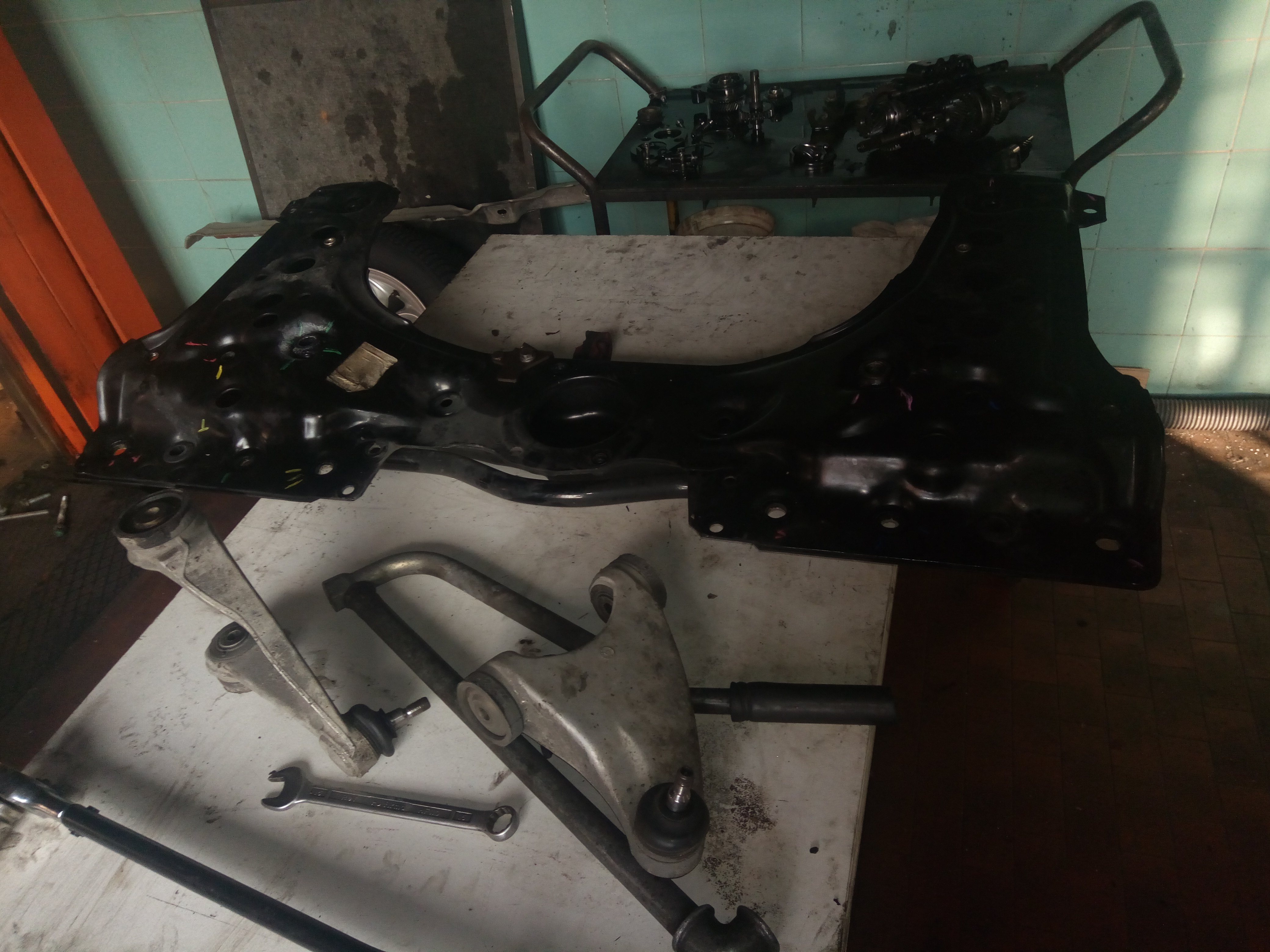

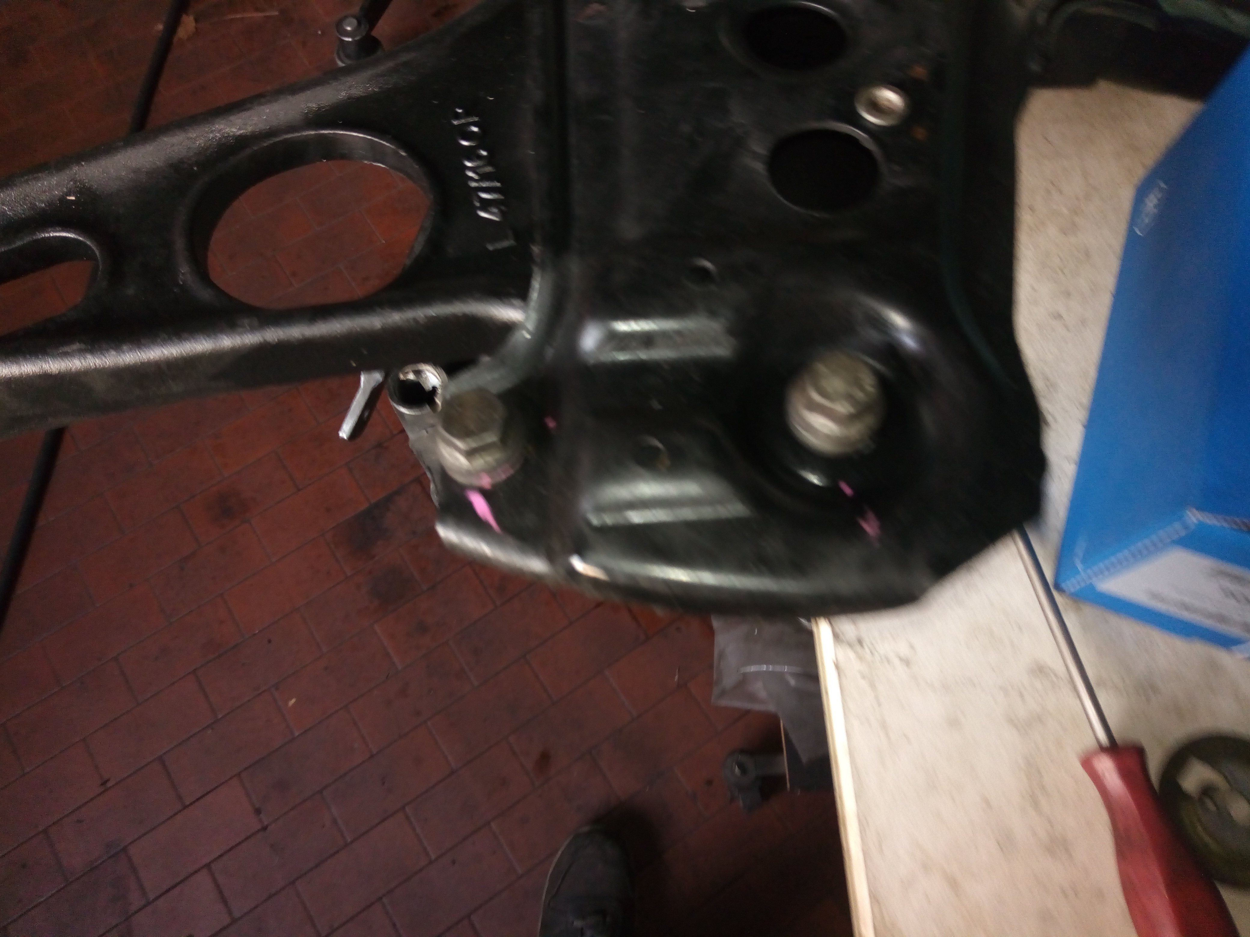

Non si finisce MAI:

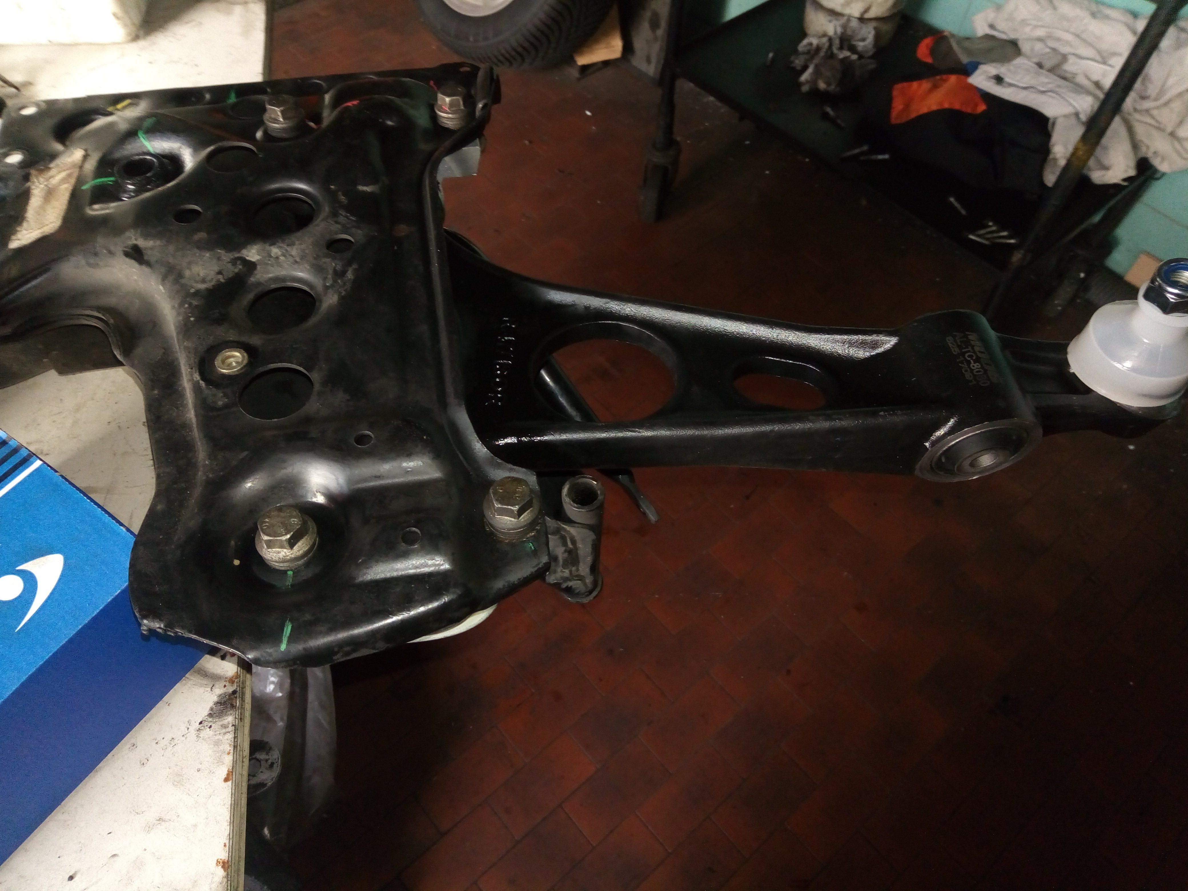

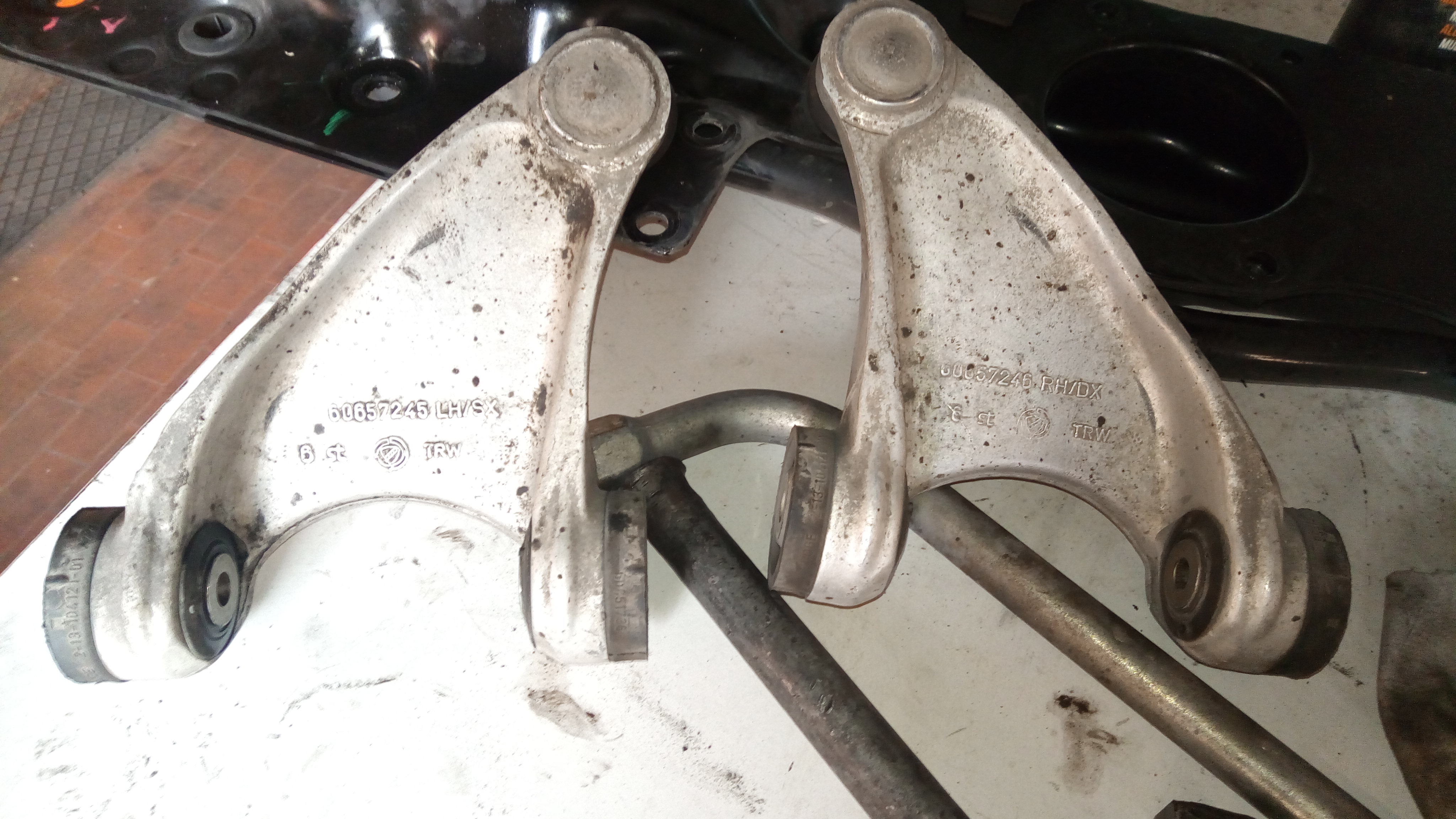

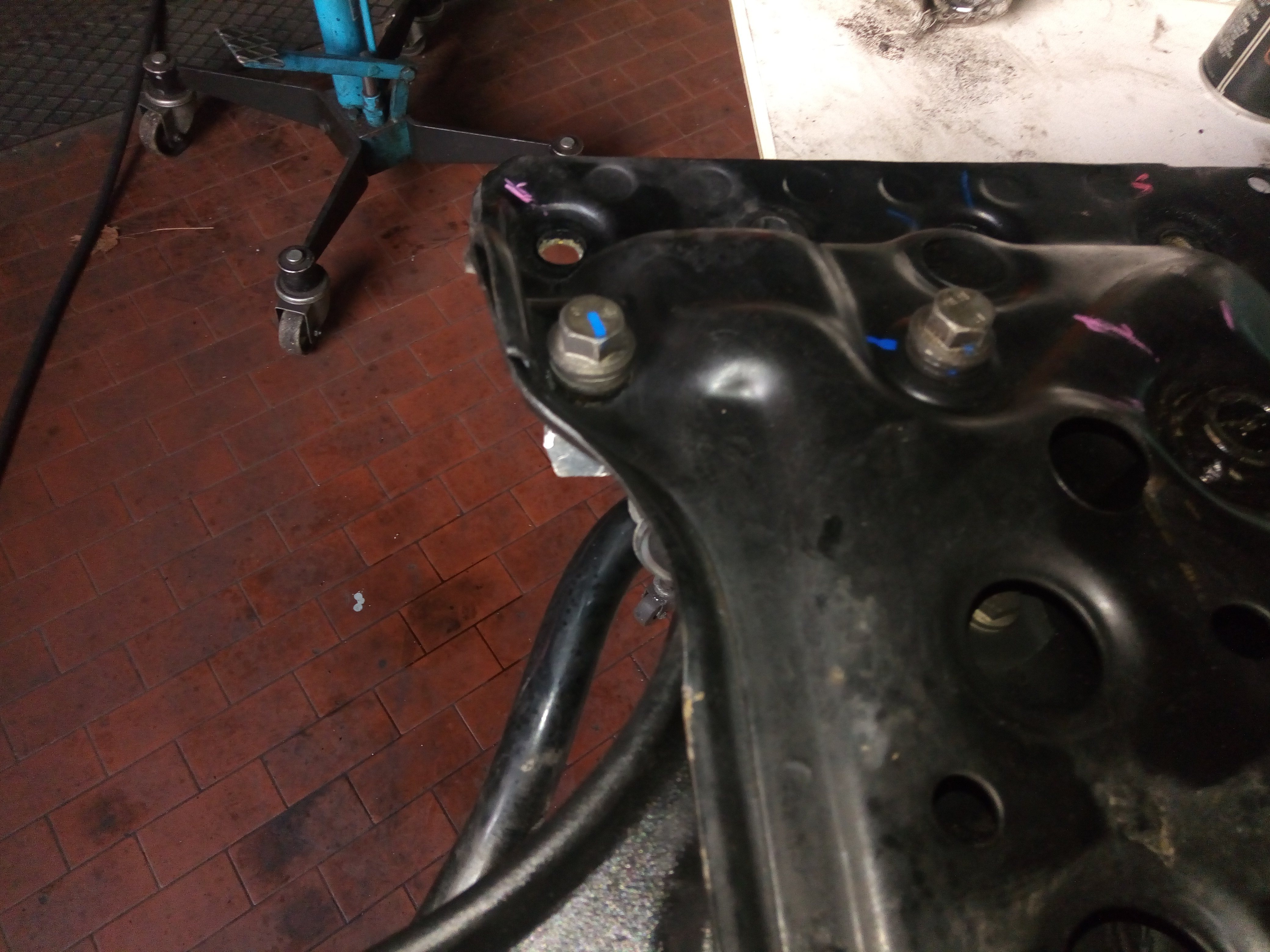

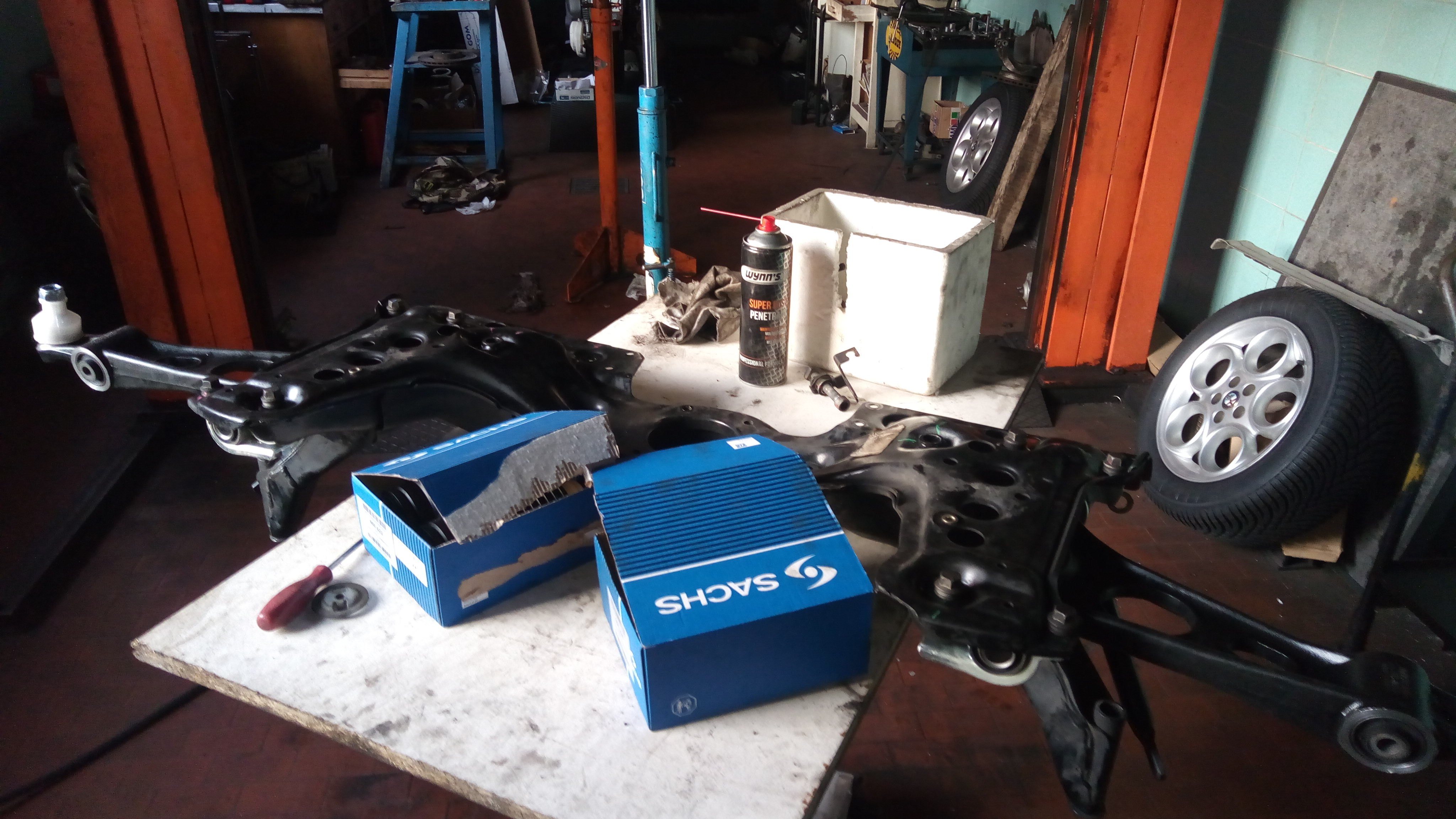

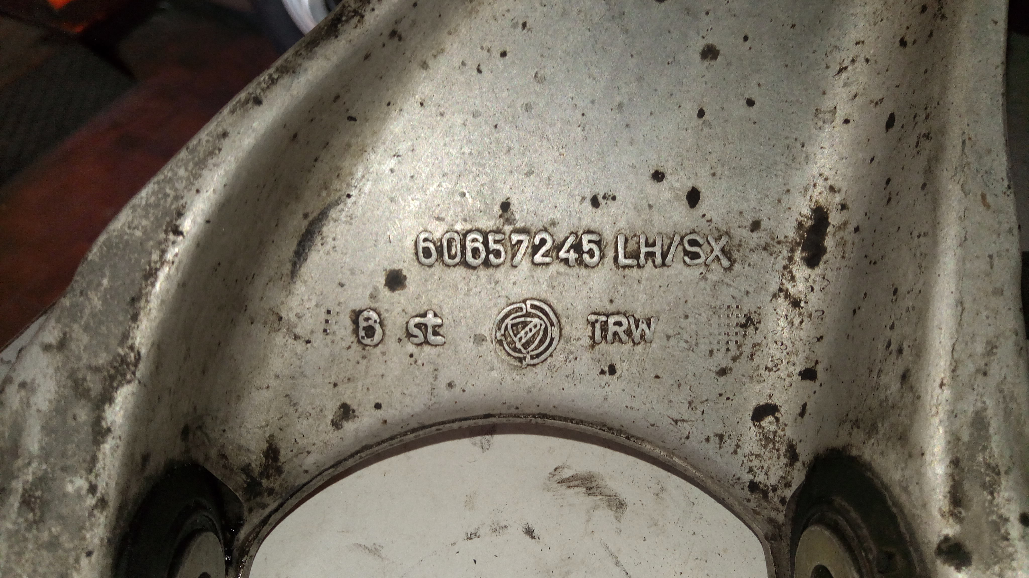

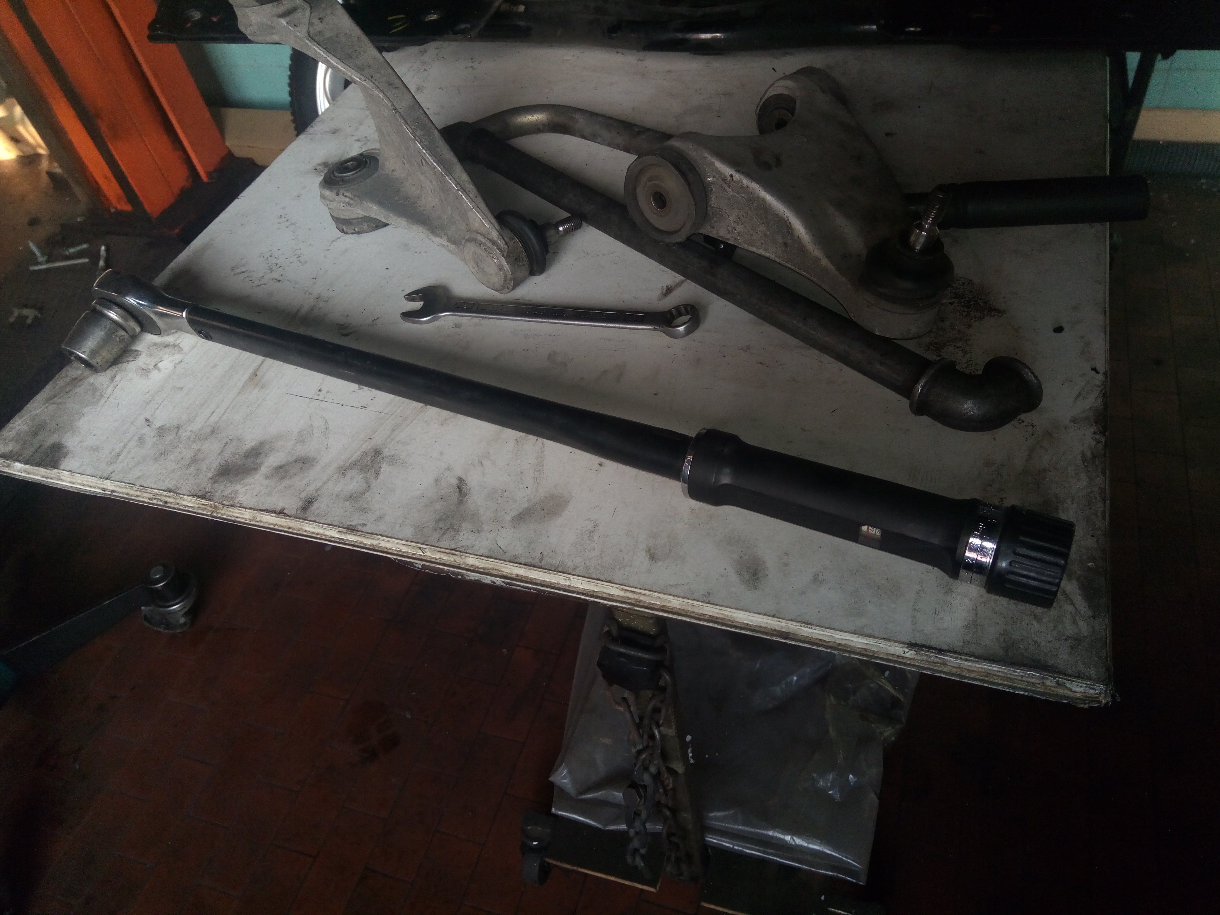

Braccetti superiori erano ancora gli originali e sono PERFETTI.. IL GNECK GNECK ERA CAUSATO DA QUELLI SOTTO...

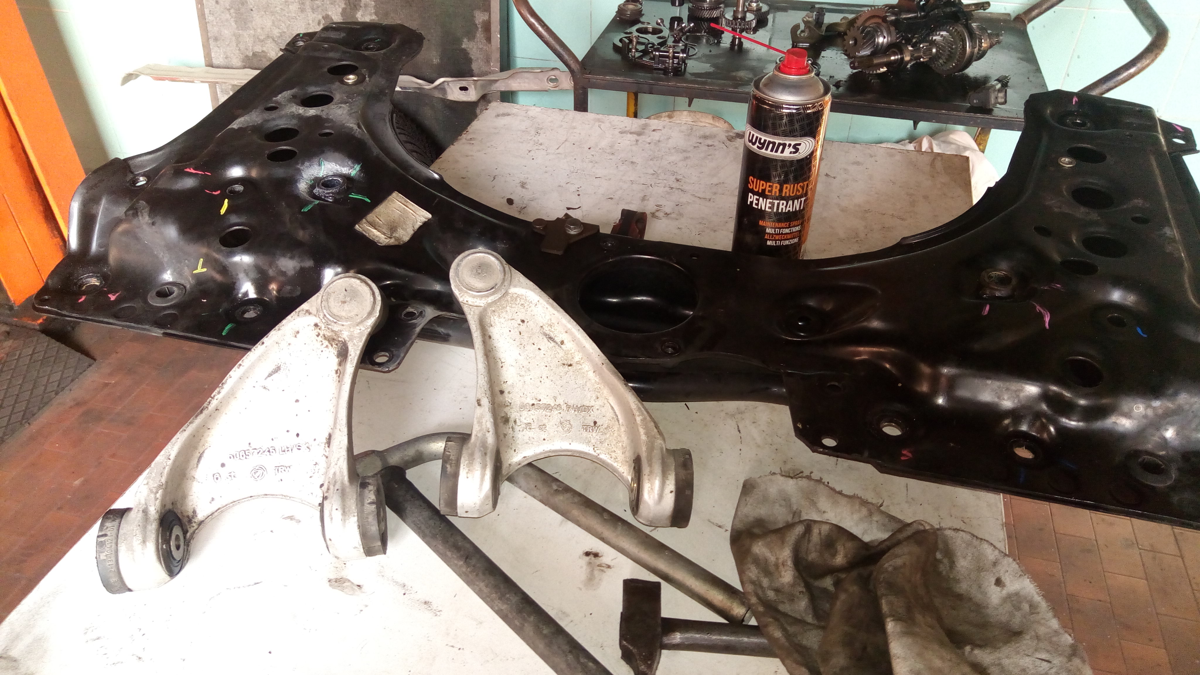

20 euro di pennarelli uniposca per segnare tutte le viti e bulloni

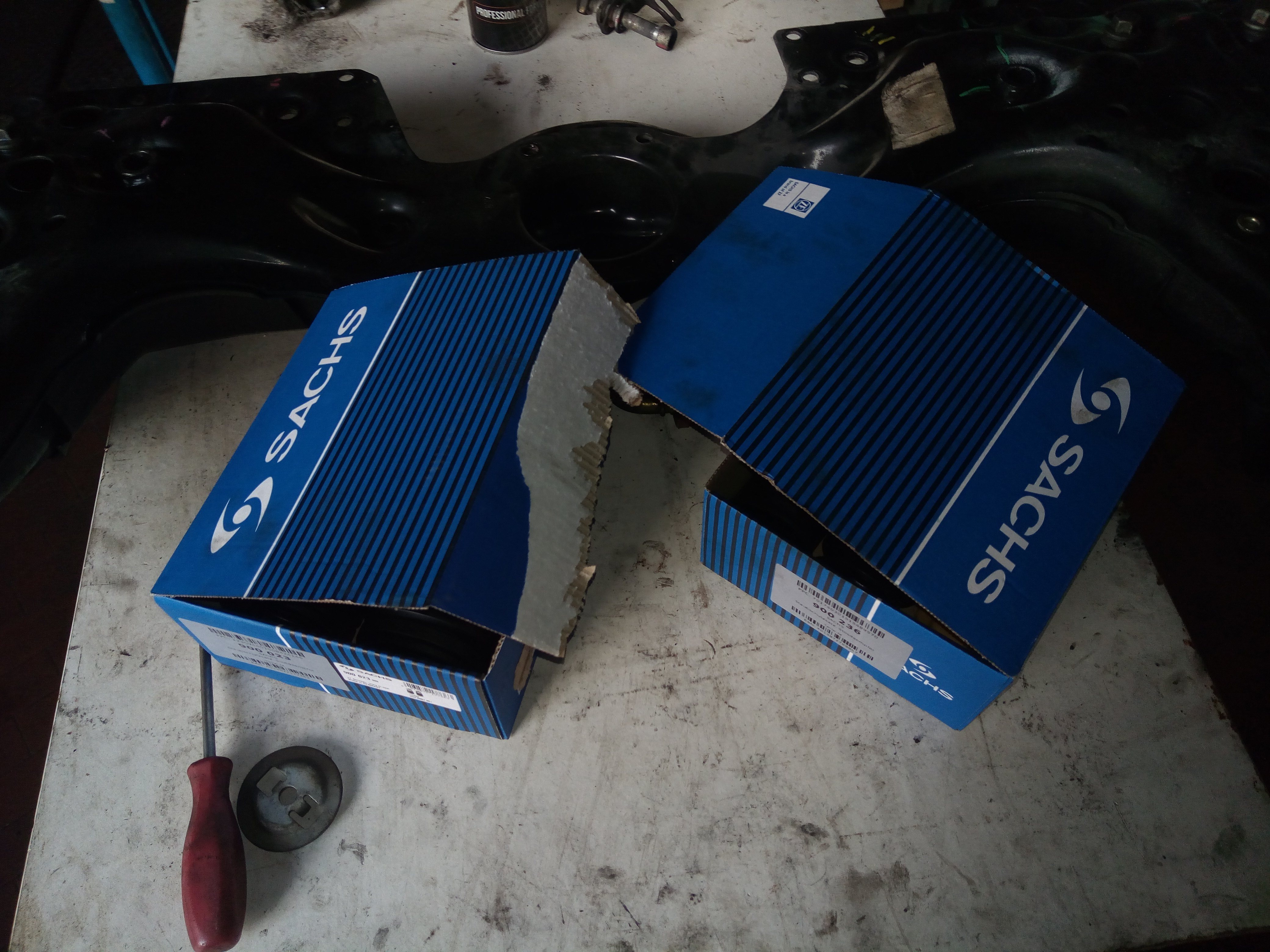

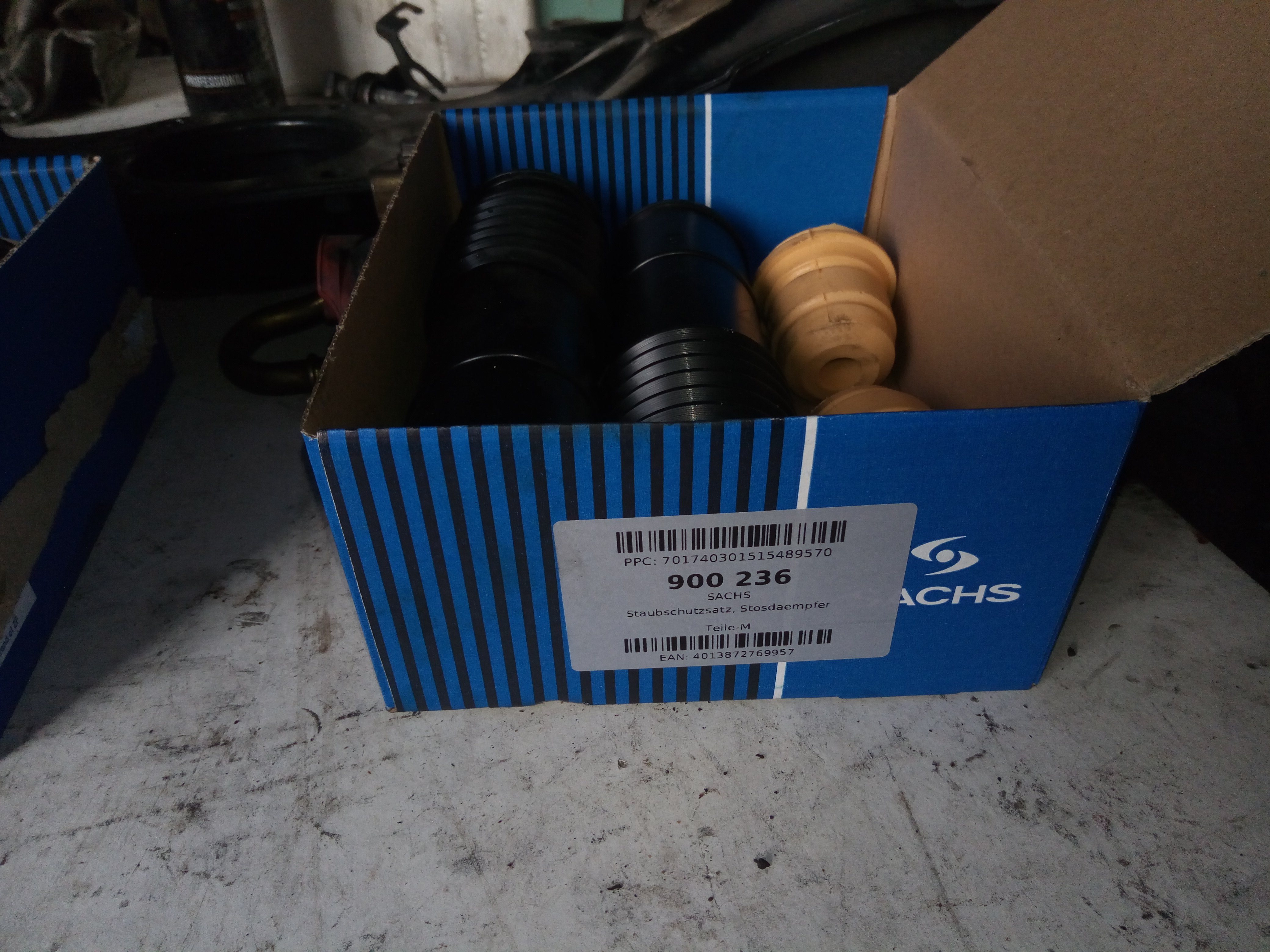

Mancavano i tamponi parapolvere nuovi. Kit Sachs 35 euro tutti e 4.

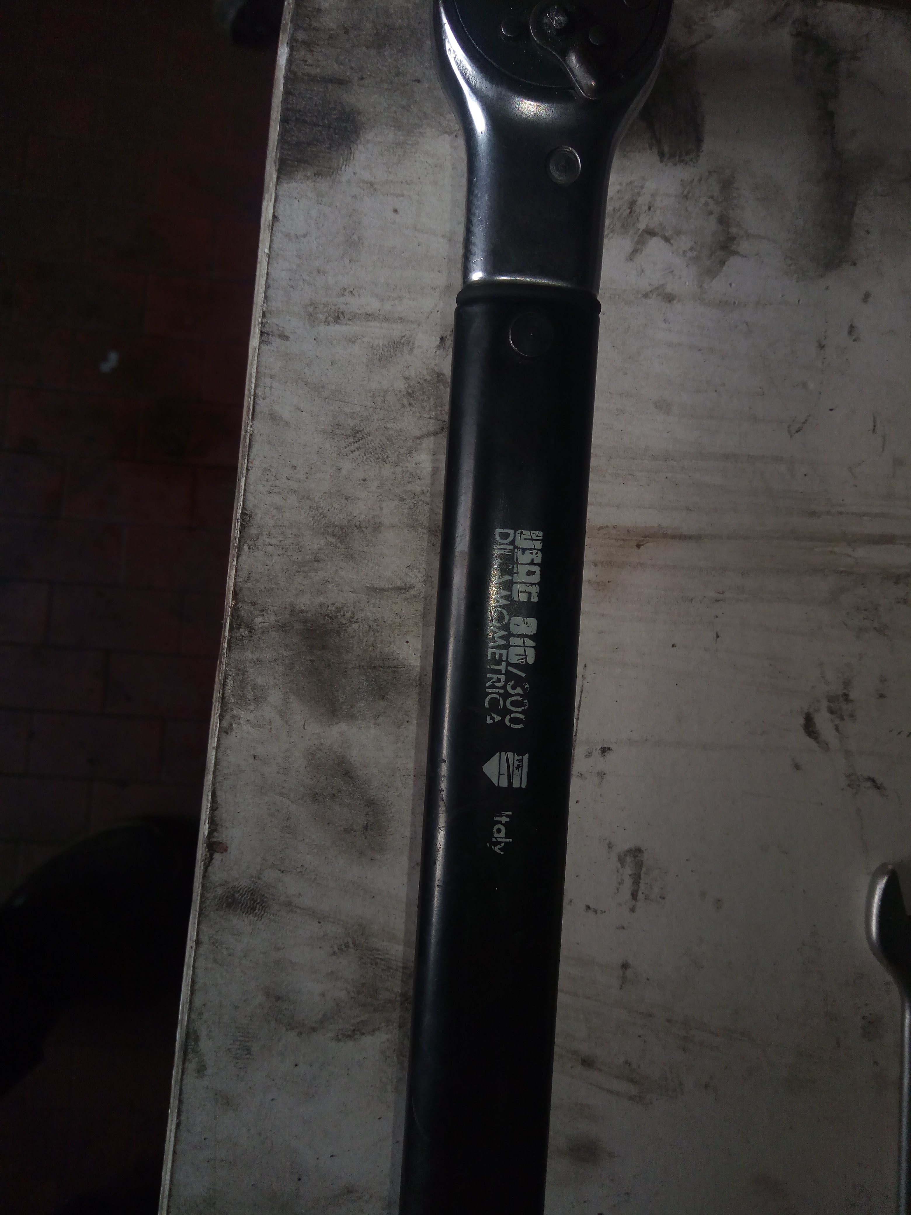

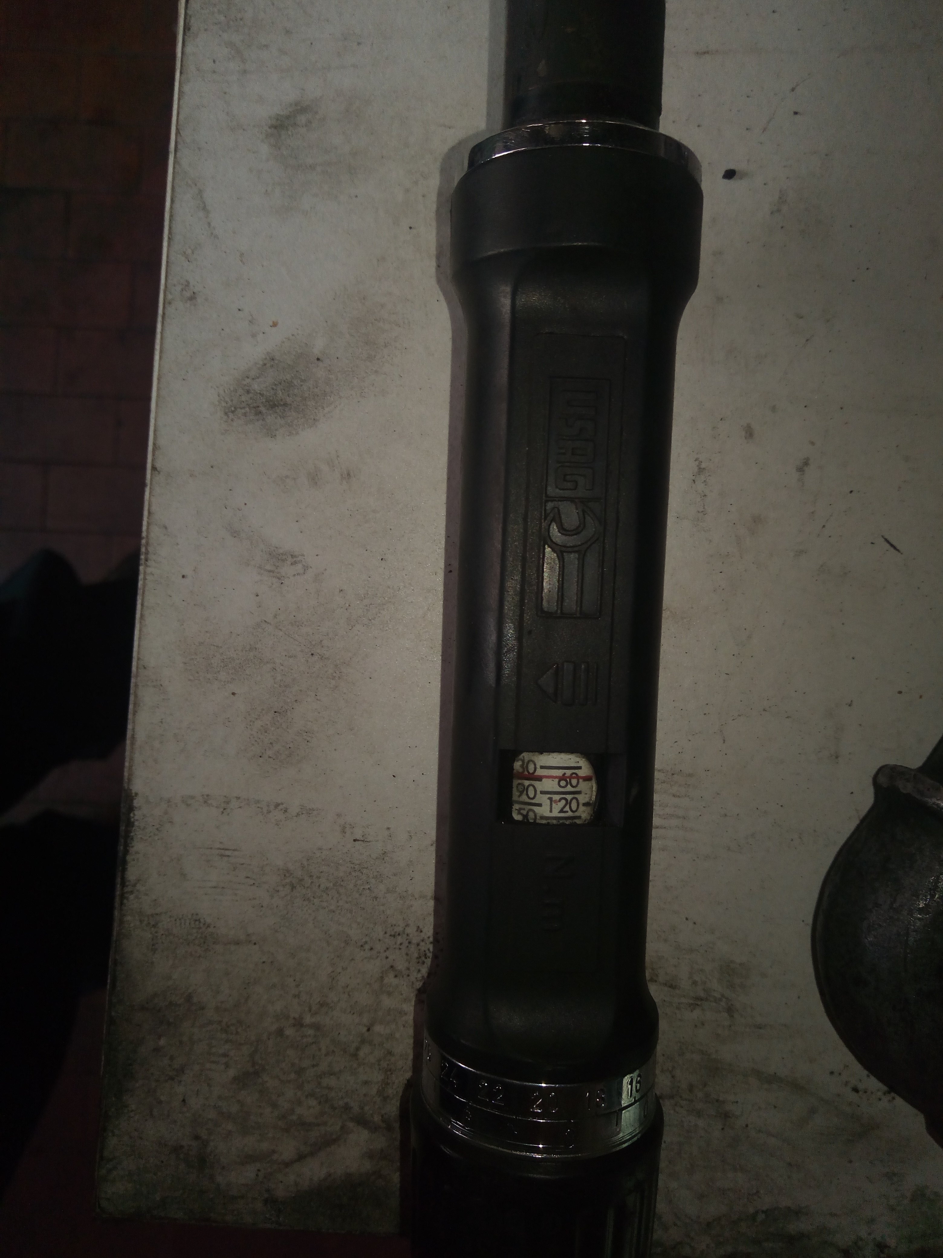

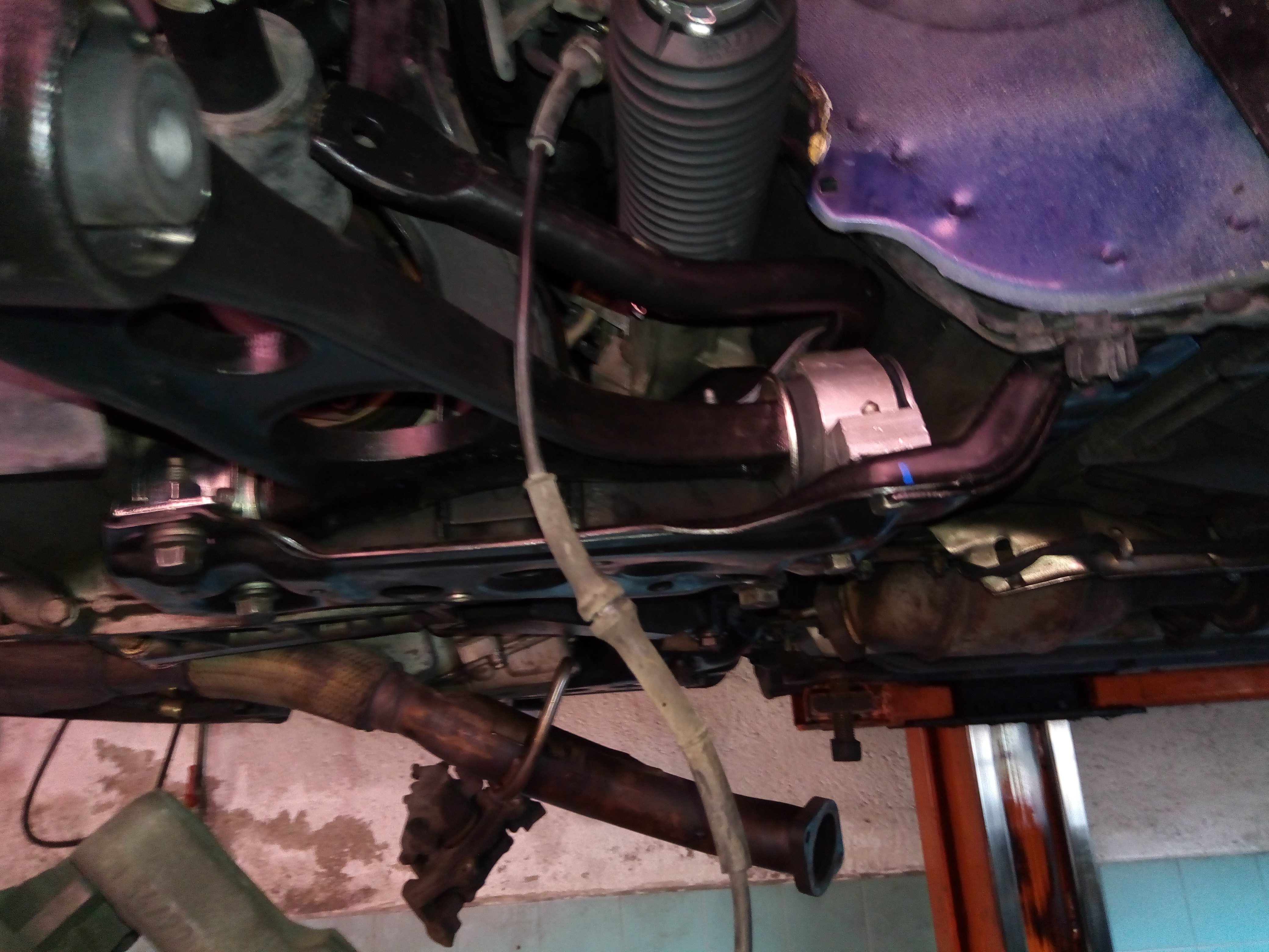

I dadi dei Braccetti superiori tirati a 49Nm

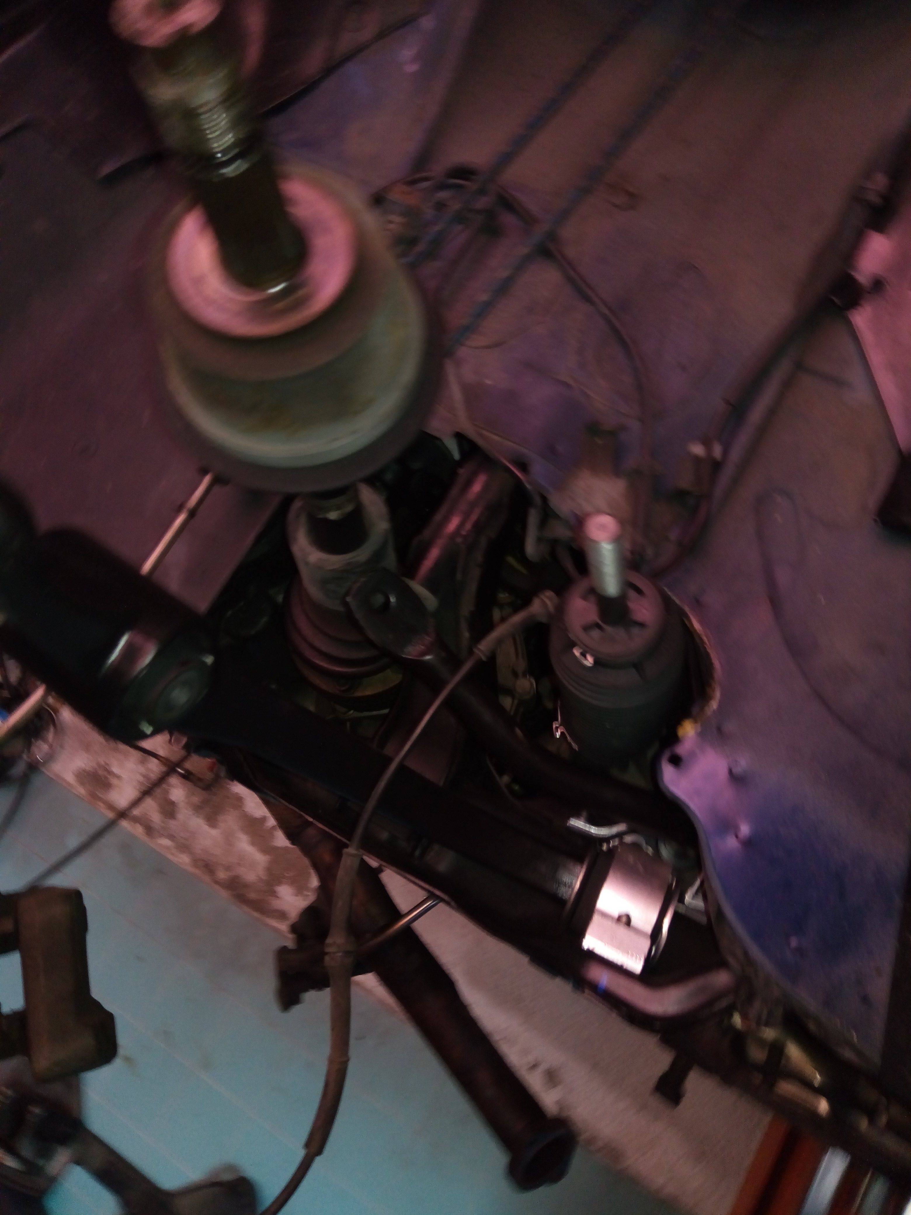

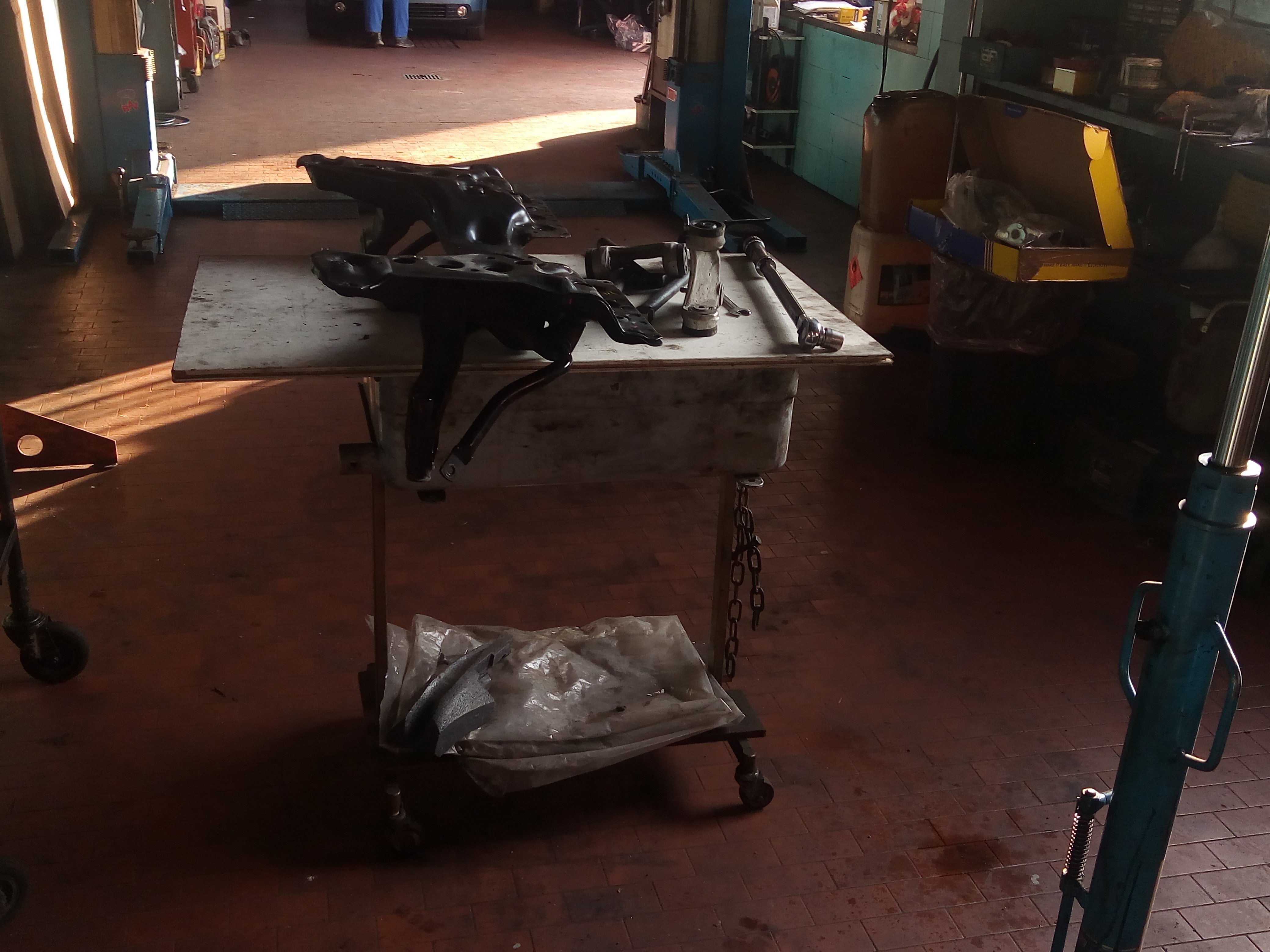

Per tirare giù il telaio inferiore ci vuole la mano di dio...
Penso che in officina autorizzata non sarebbero bastati 2500 euro..

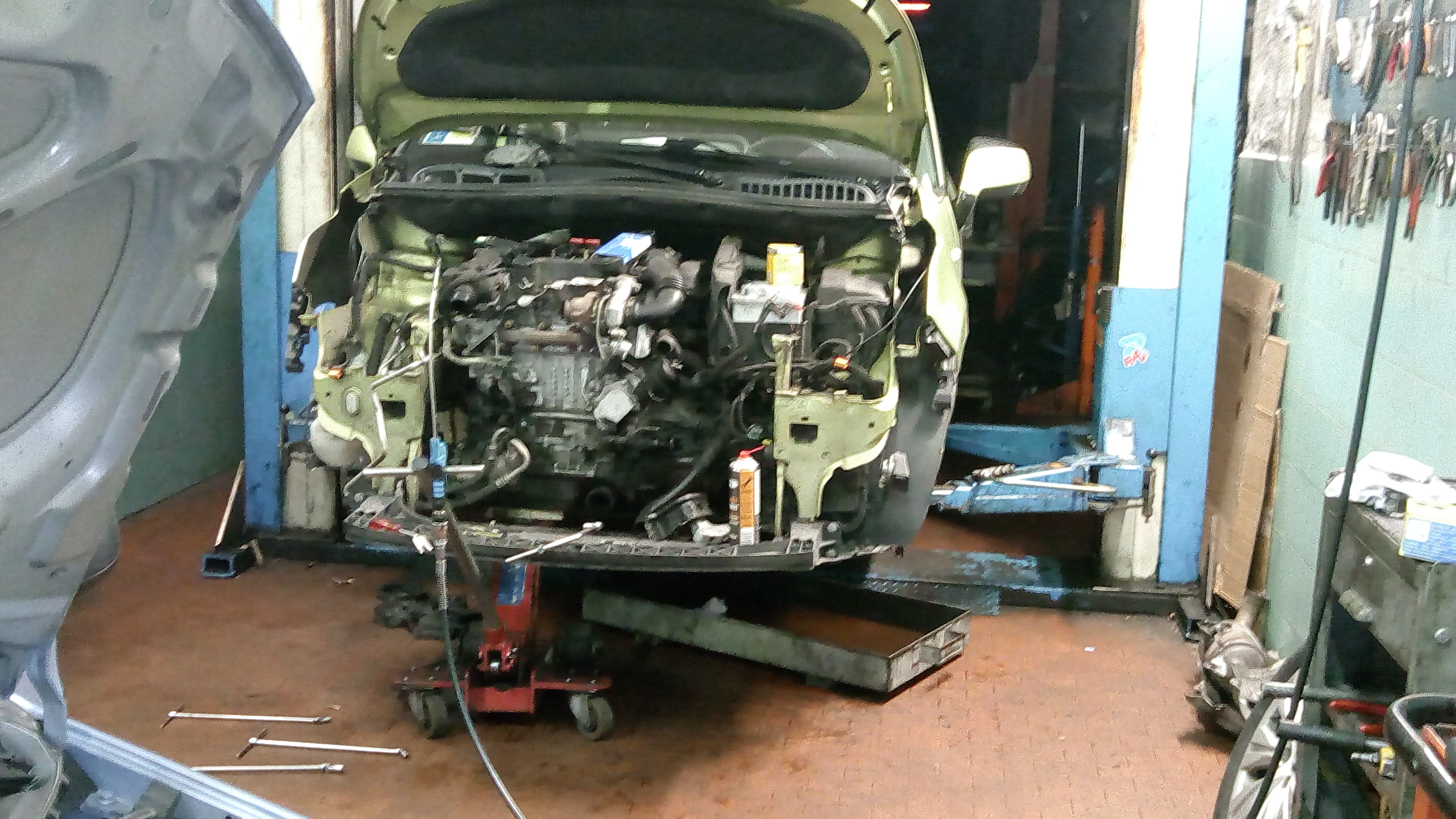

Di sicuro sempre meglio che smontare una macchina sana tra paraurti, fari, radiatore, collettore turbina, catalizzatore.. Guardate per fare una distribuzione di merda cosa c'è da fare...
sto cesso francese di merda...

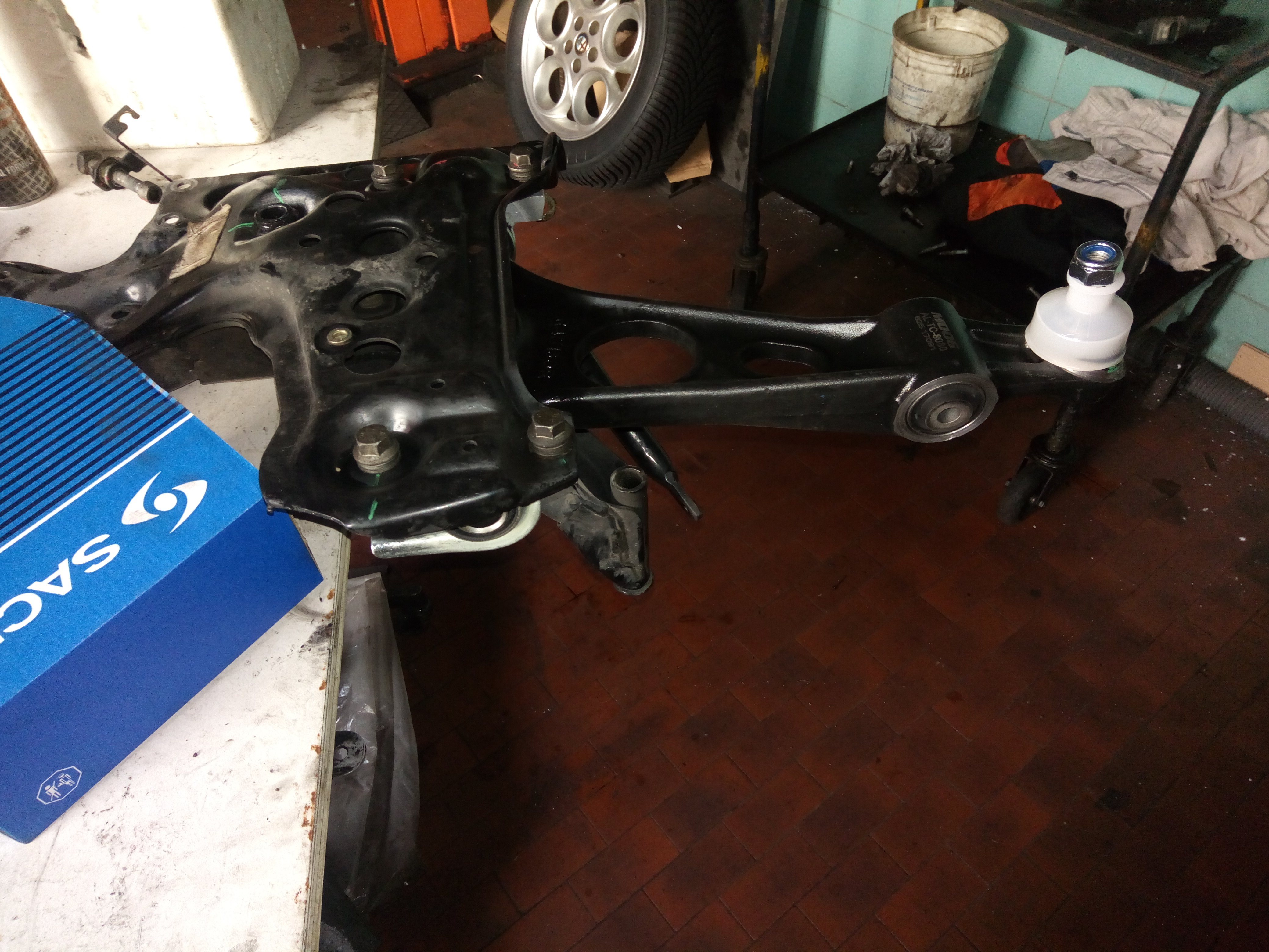

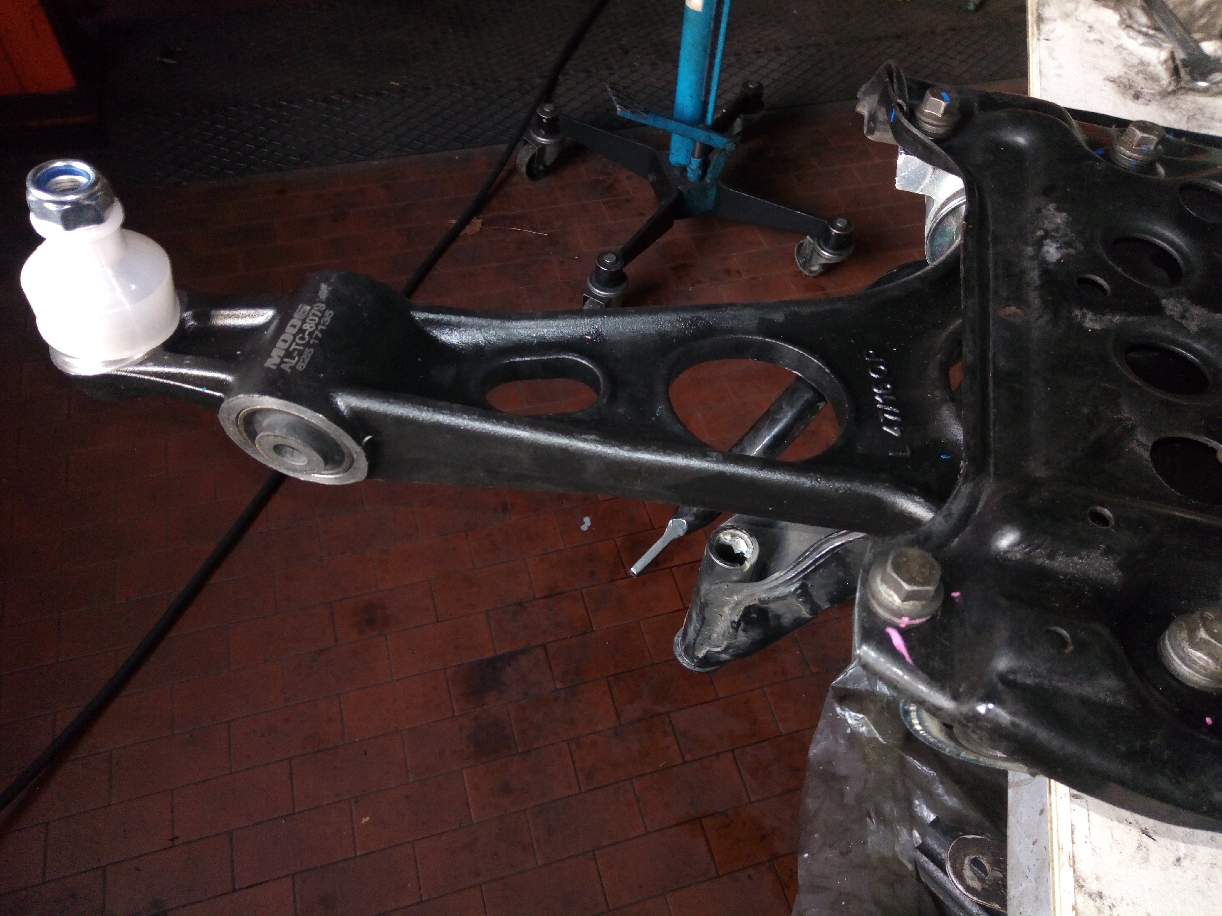

Finalmente il telaietto é tornato al suo posto...

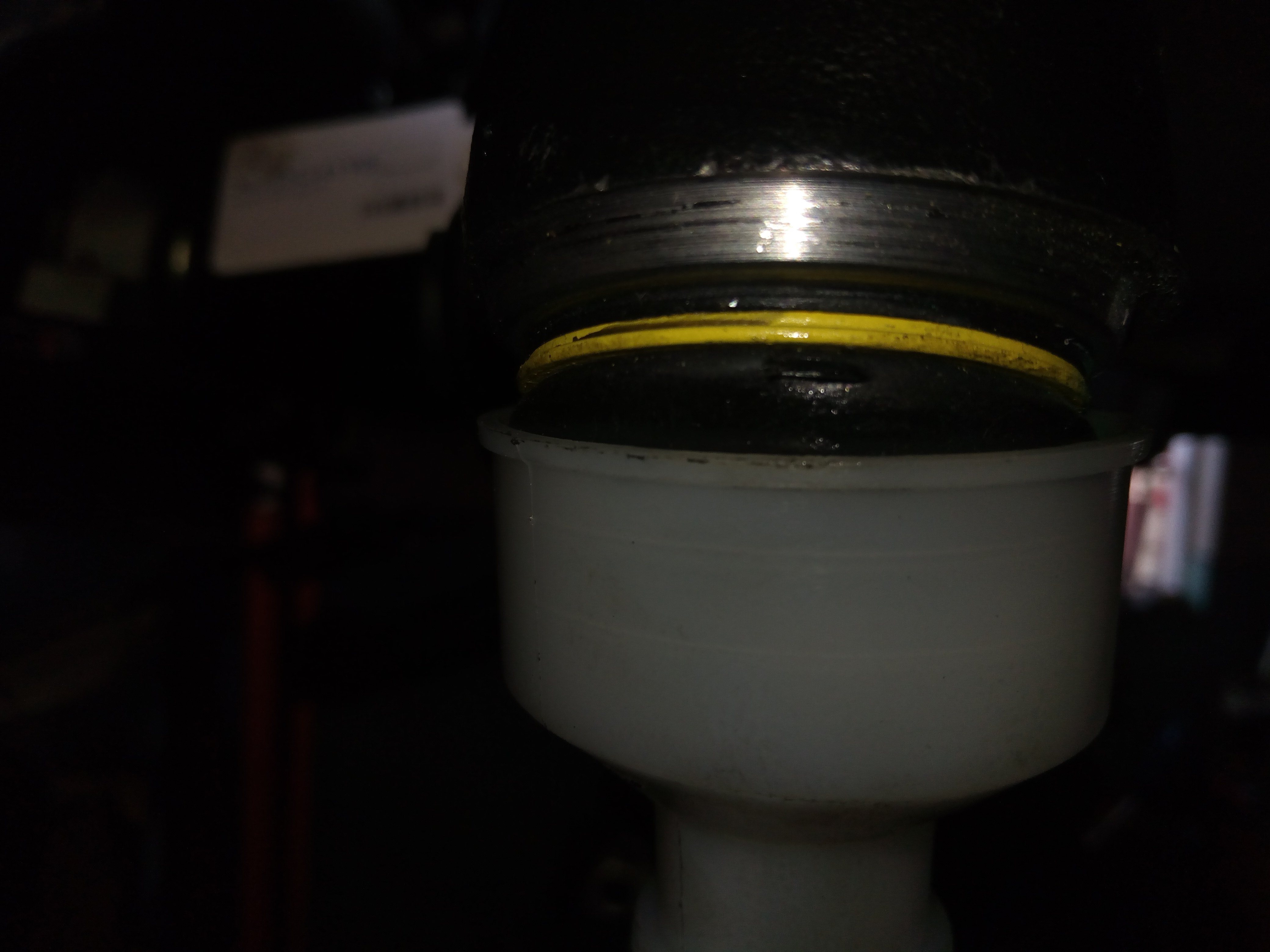

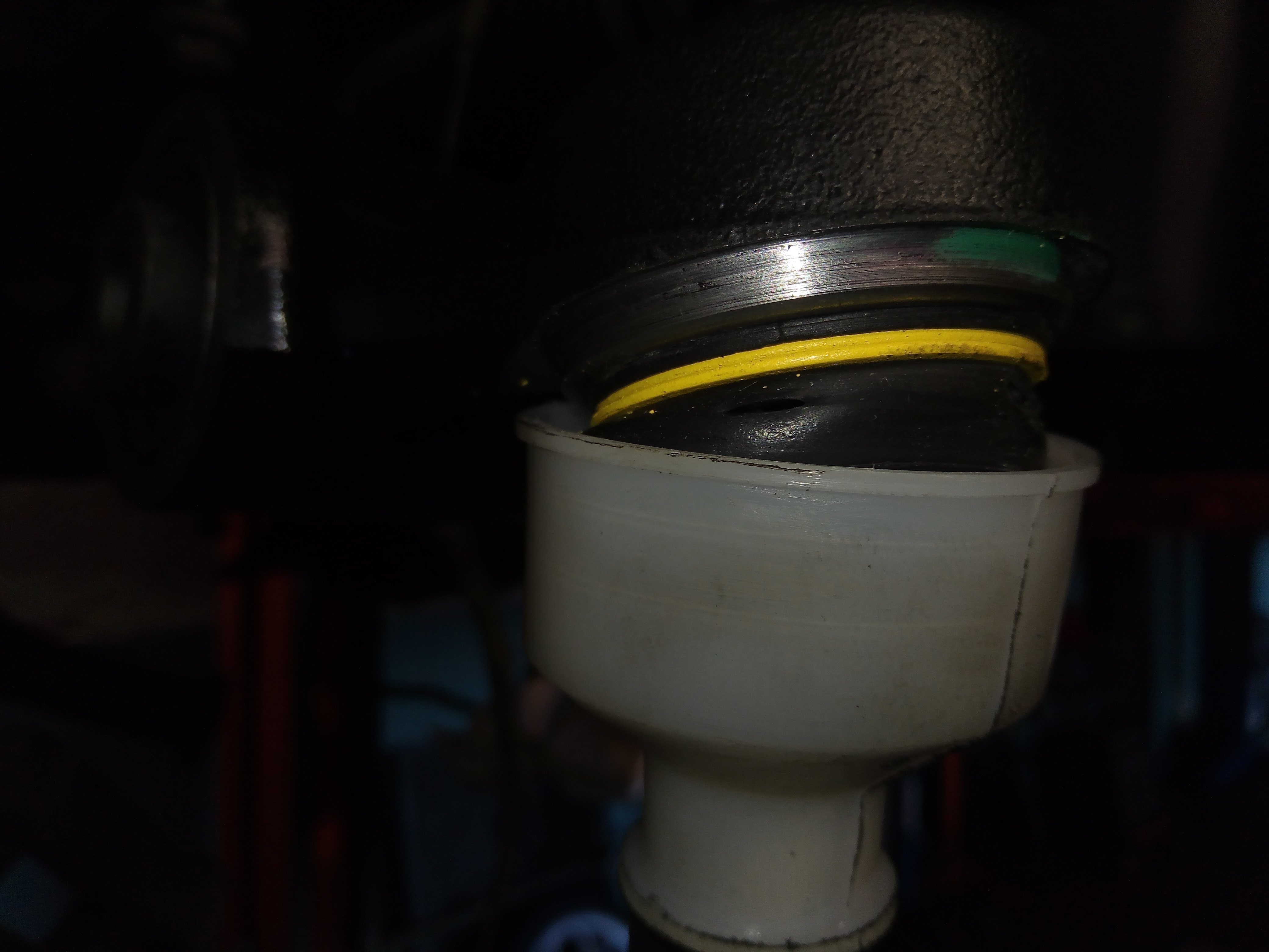

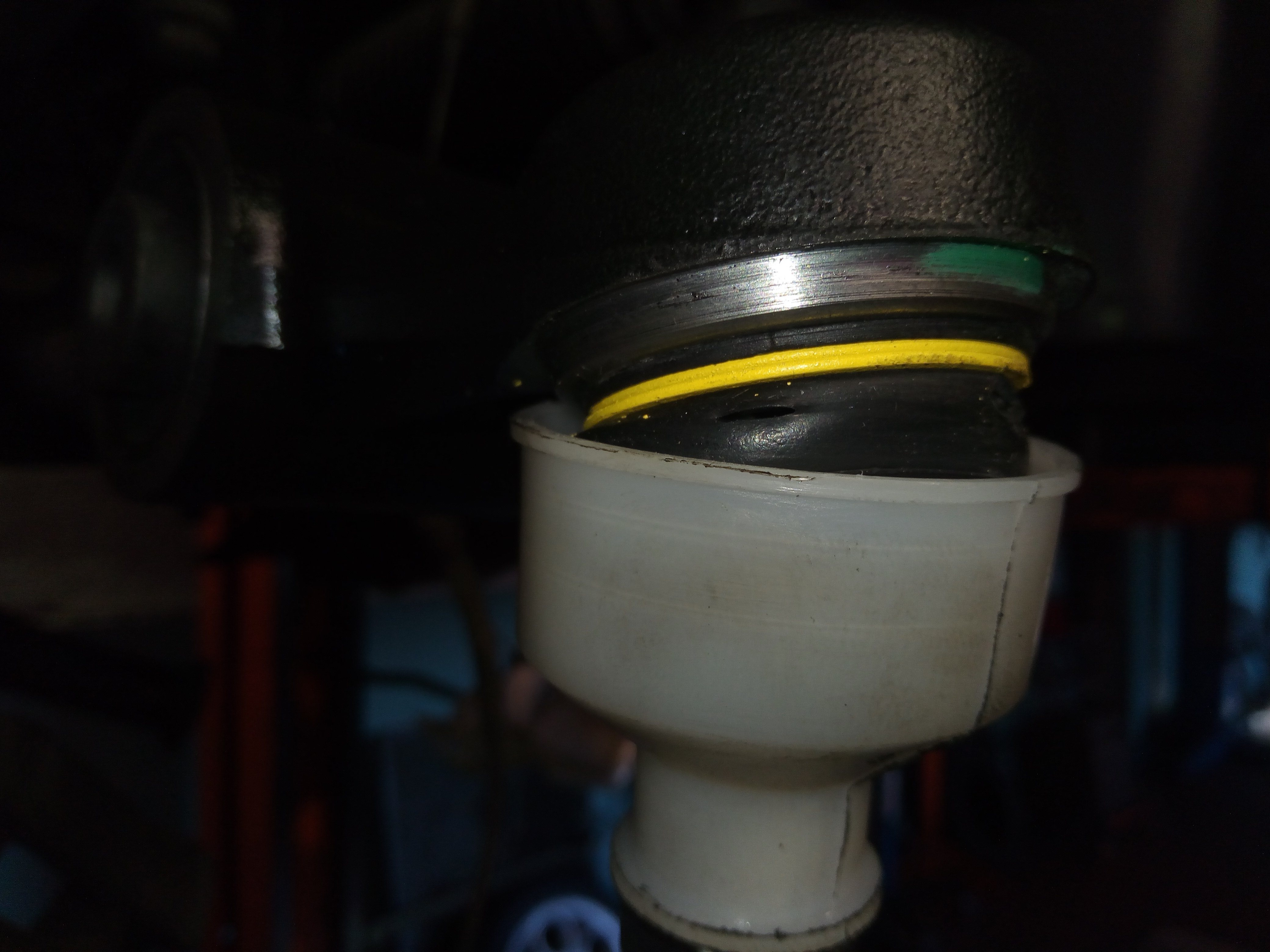

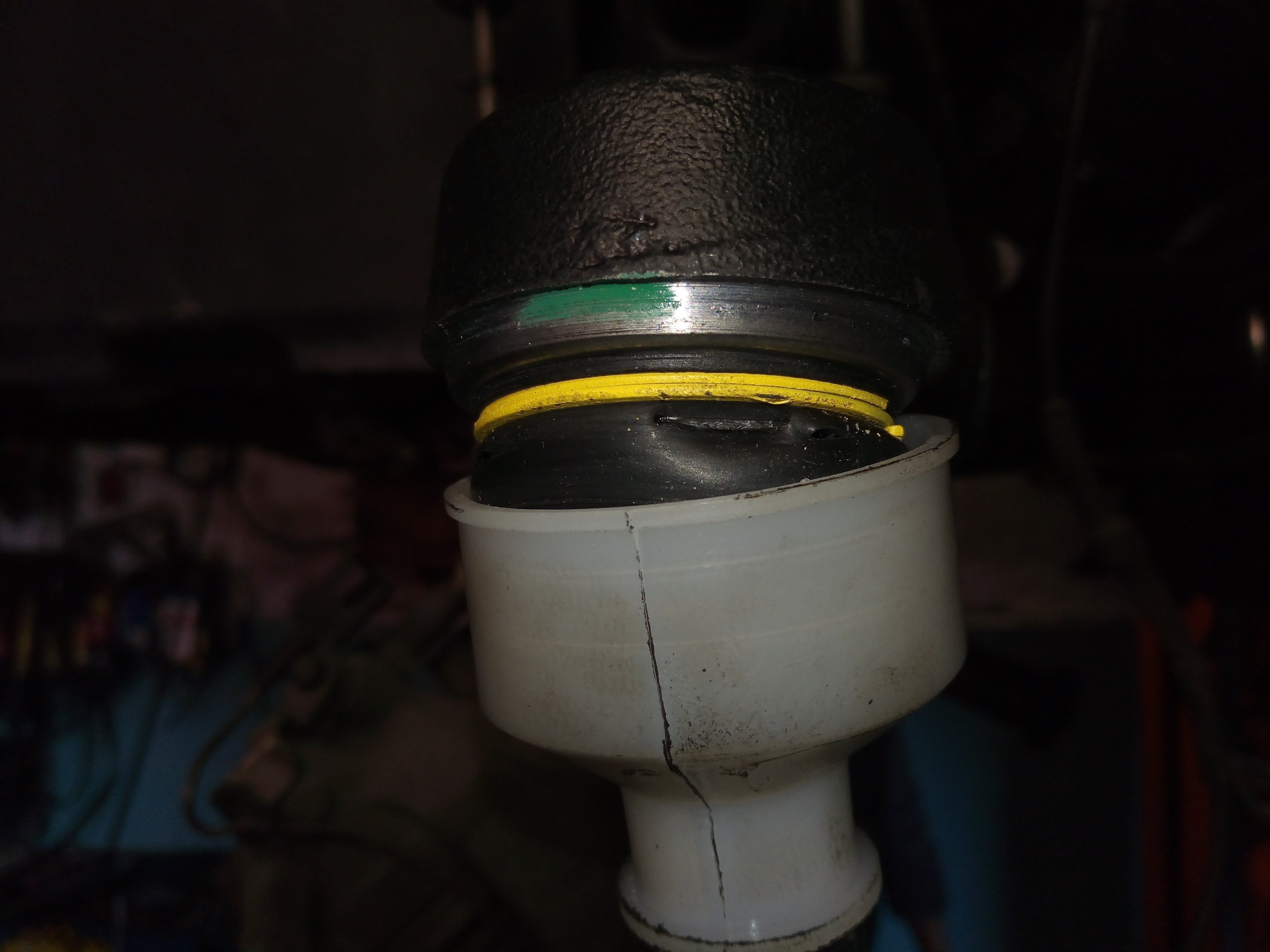

Ma Dato che c'è ne sempre una, miseria porca, i Braccetti inferiori sono arrivati con una bella sorpresa:
con i gommini delle testine spaccati...
Quindi mi dispiace per casamento autoricambi di Palermo...questa volta ha toppato alla Grande dato che é già il terzo set che gli ordino
MASSIMO Feedback negativo per casamento Giovanni autoricambi..
HA FATTO ORECCHIE DA MERCANTE PRENDENDO PER IL CULO SUL FATTO CHE MI MANDAVA I SOLI GOMMINI CHE SI POTEVANO SOSTITUIRE SOLO QUELLI..
CASAMENTO, MA VAFFANCULO A TIA E AI GOMMINI DI STA MINCHIA...

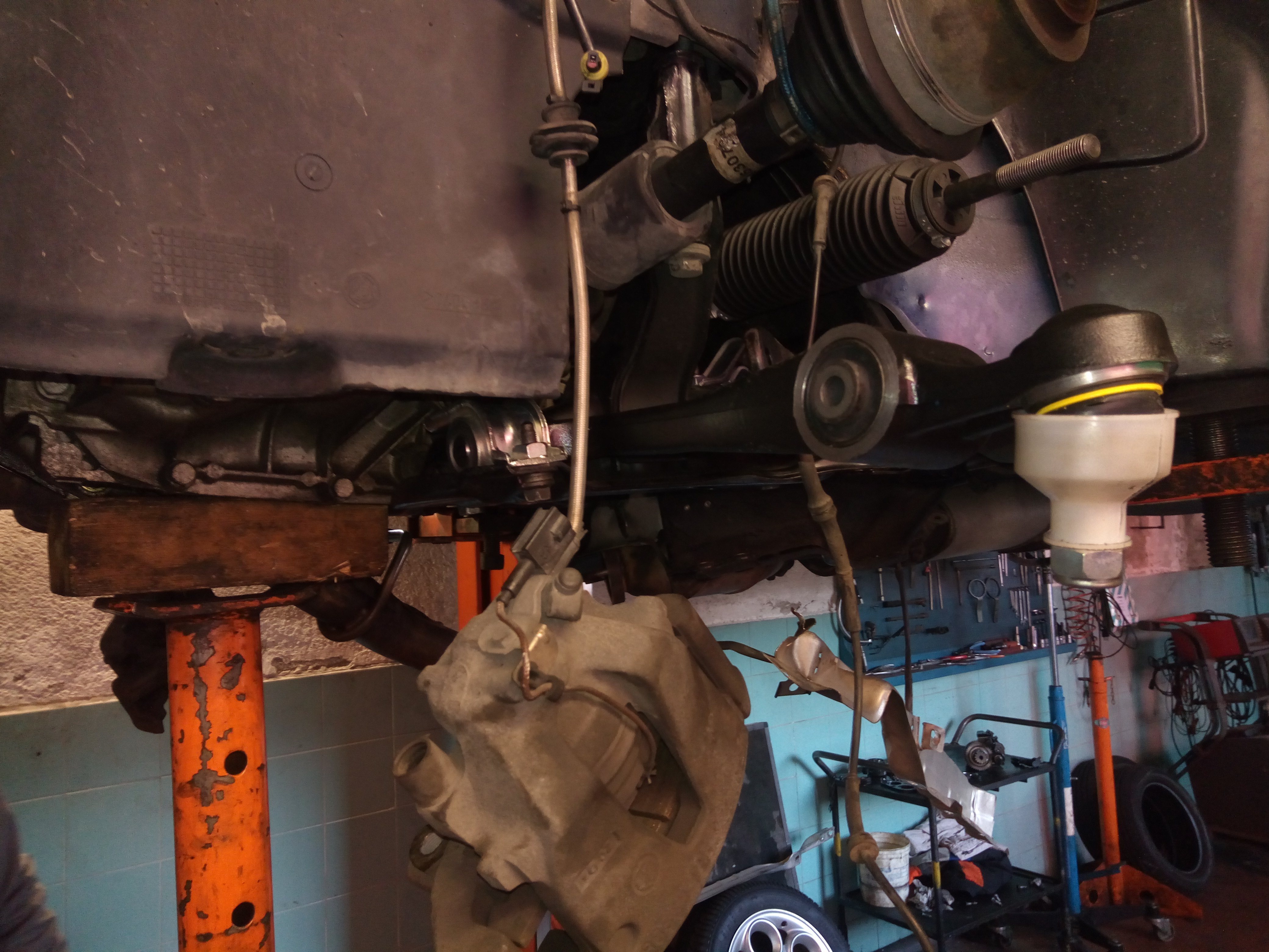

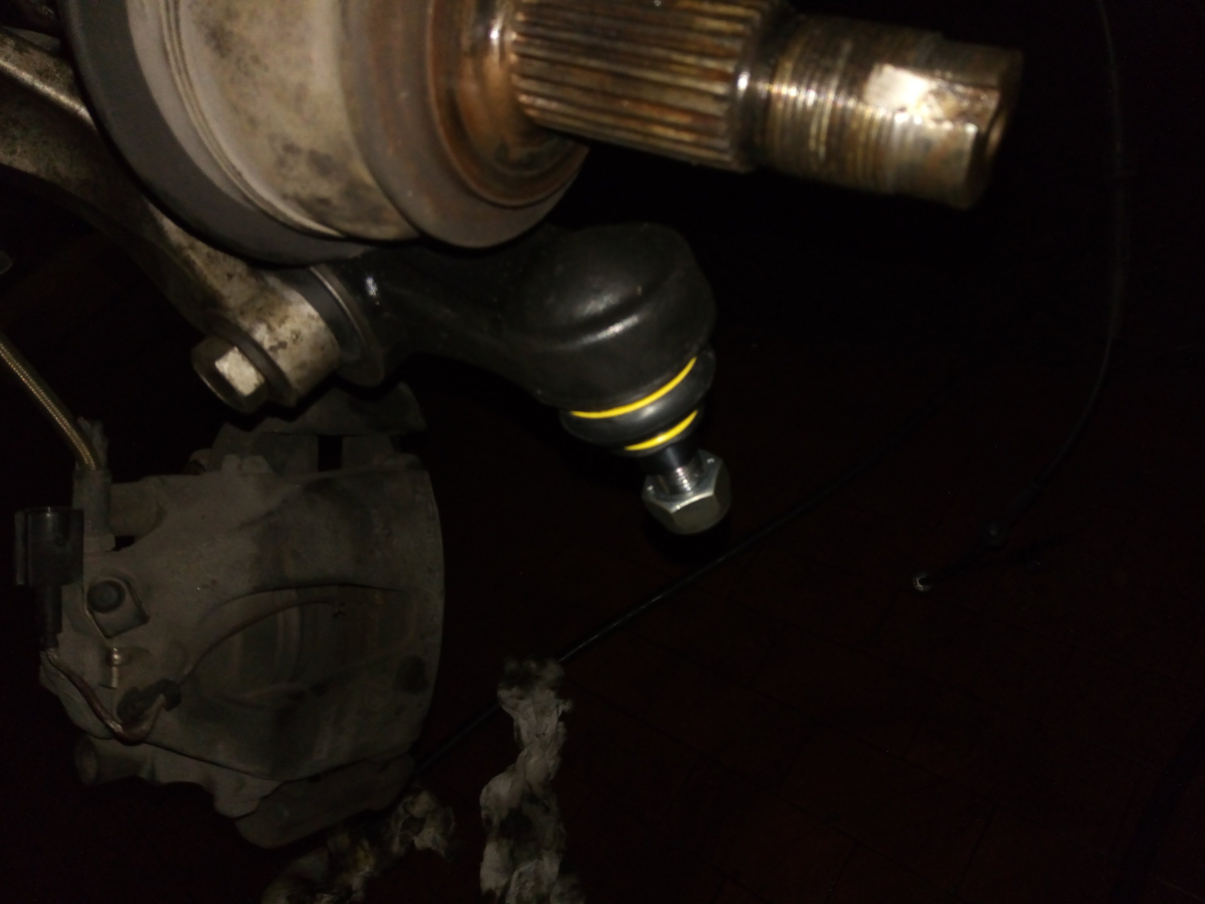

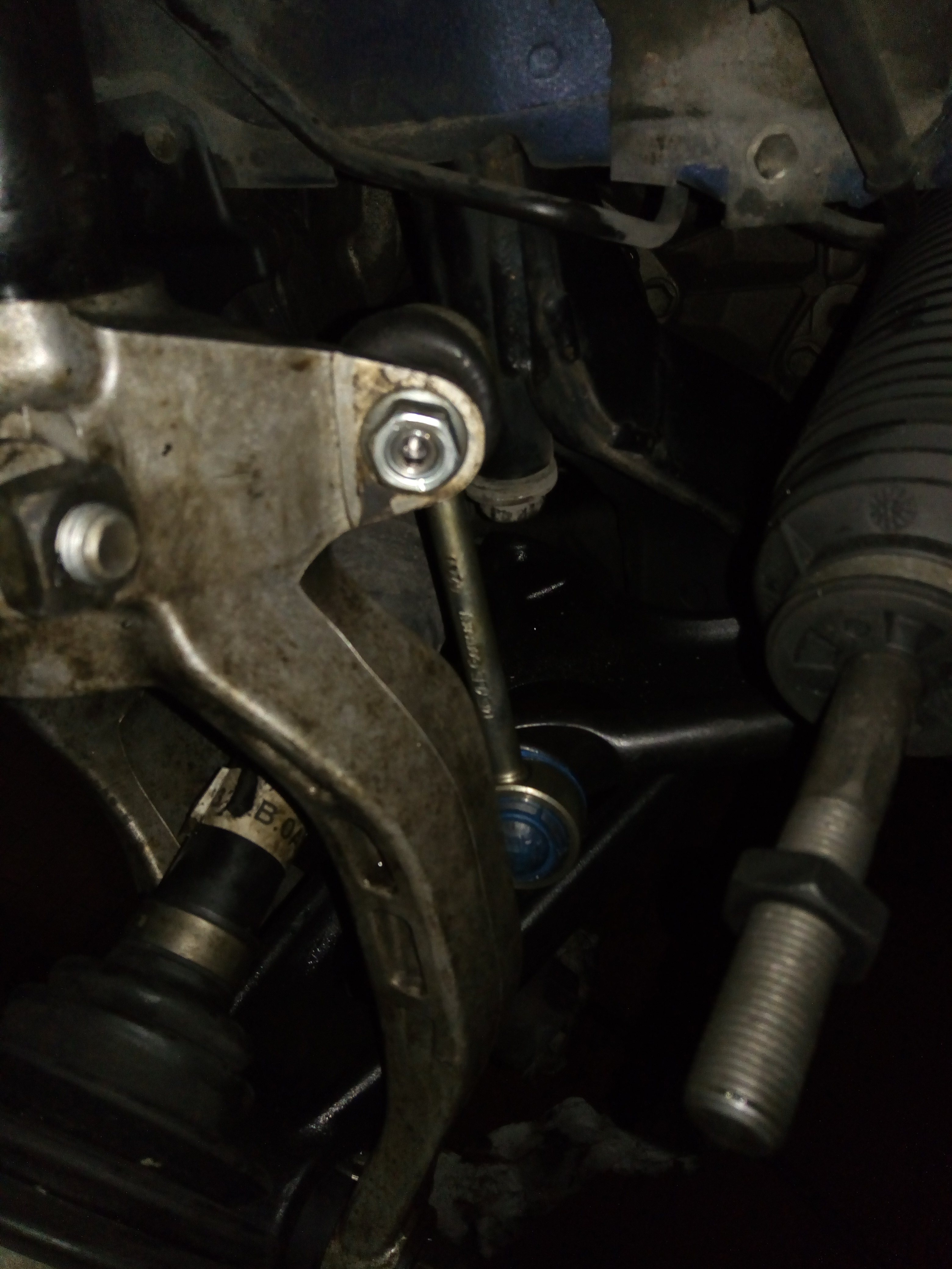

per il resto,sostituti tiranti snodi giunti assiali scatola sterzo.. Quelli vecchi erano belli che sminchiati:
KIT Cuffie sterzo nuove TRW

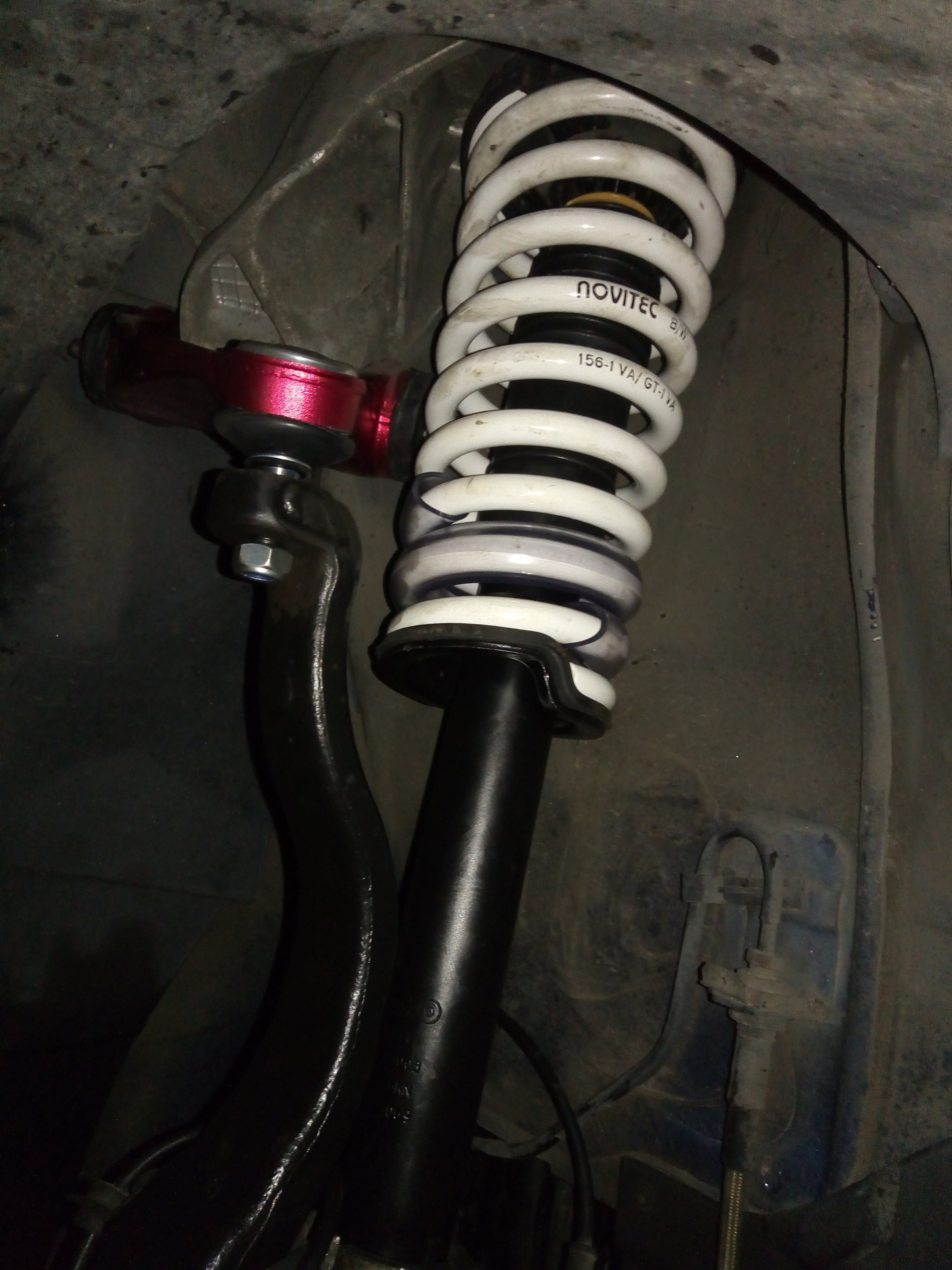

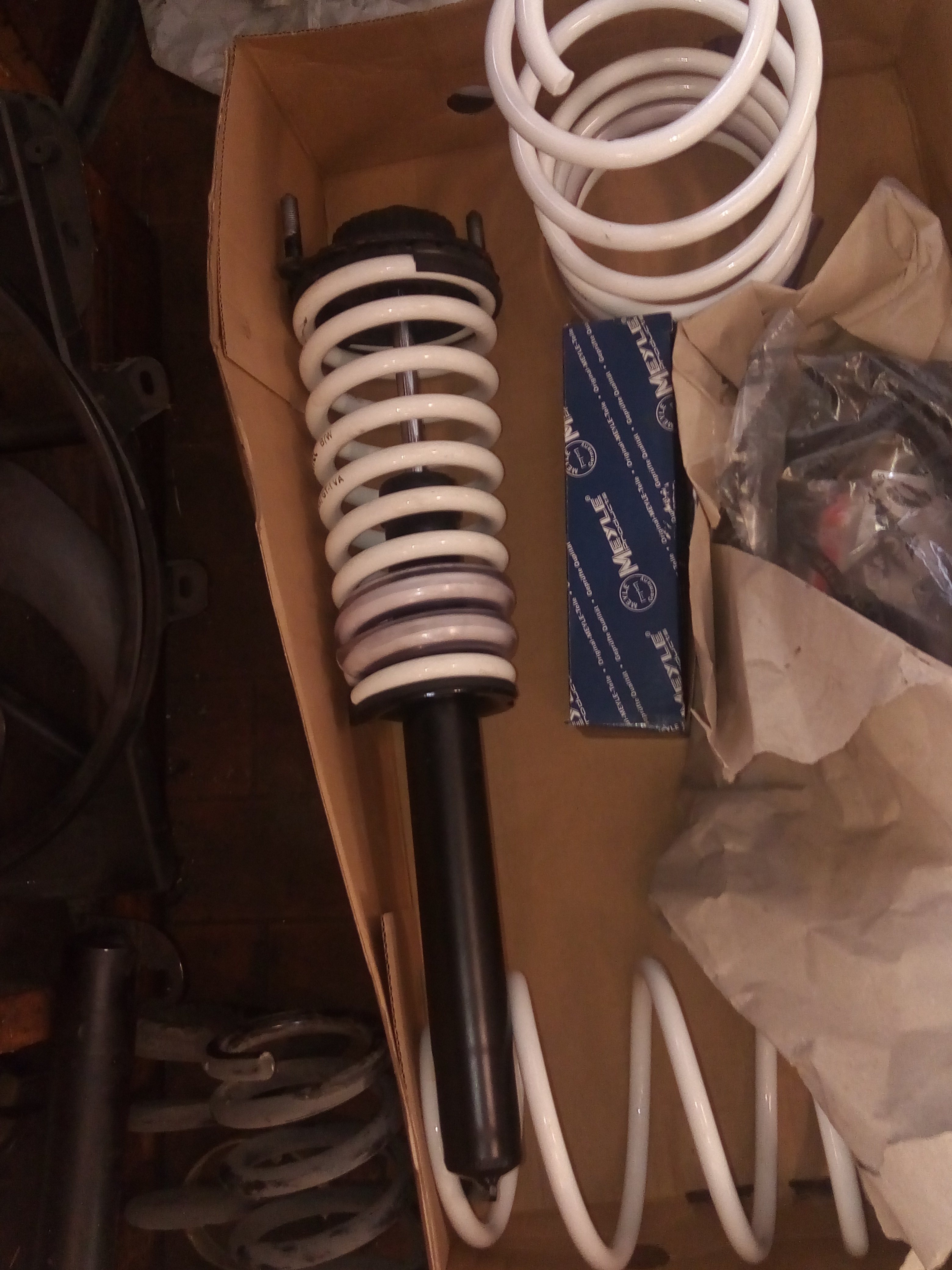

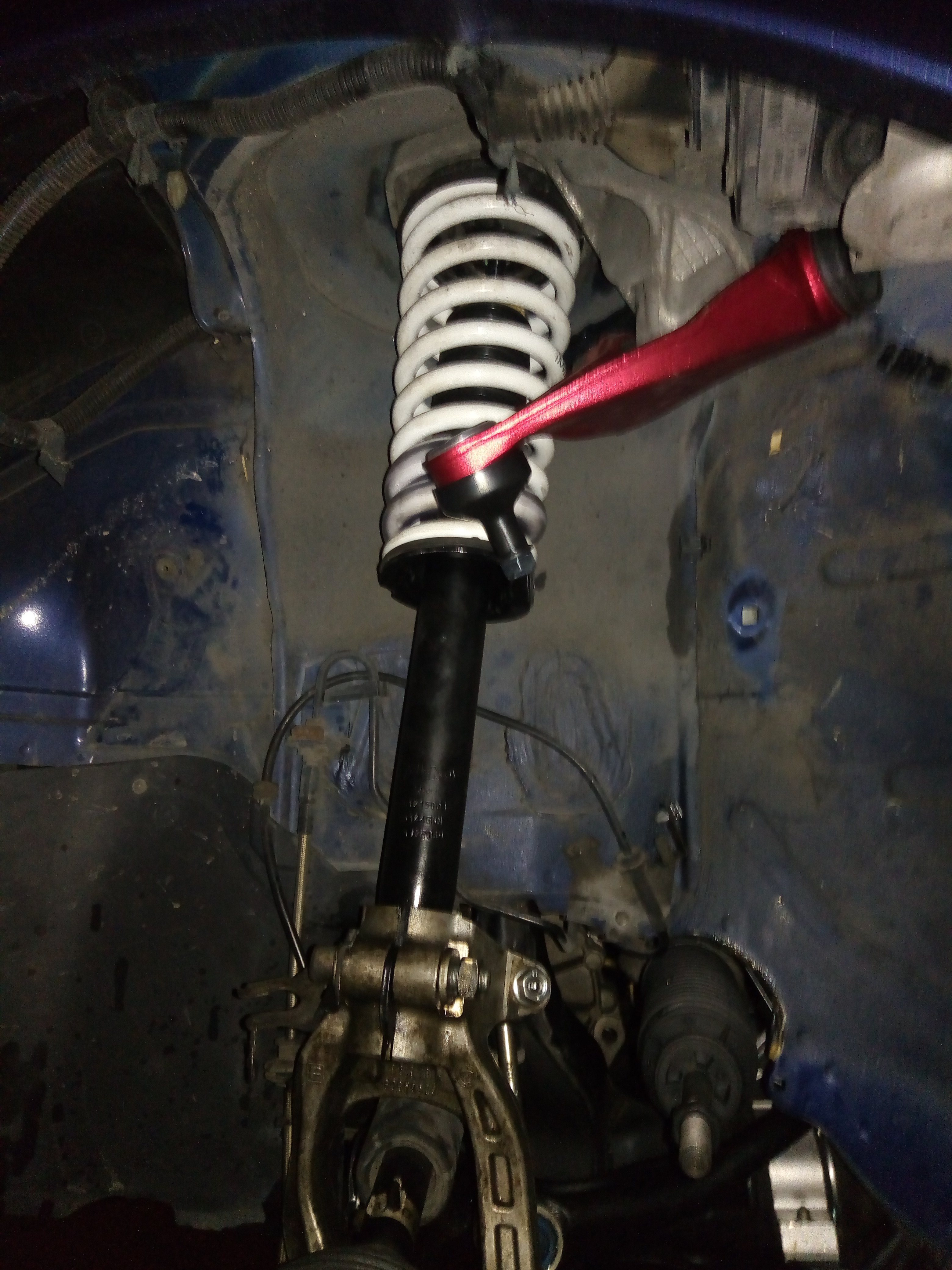

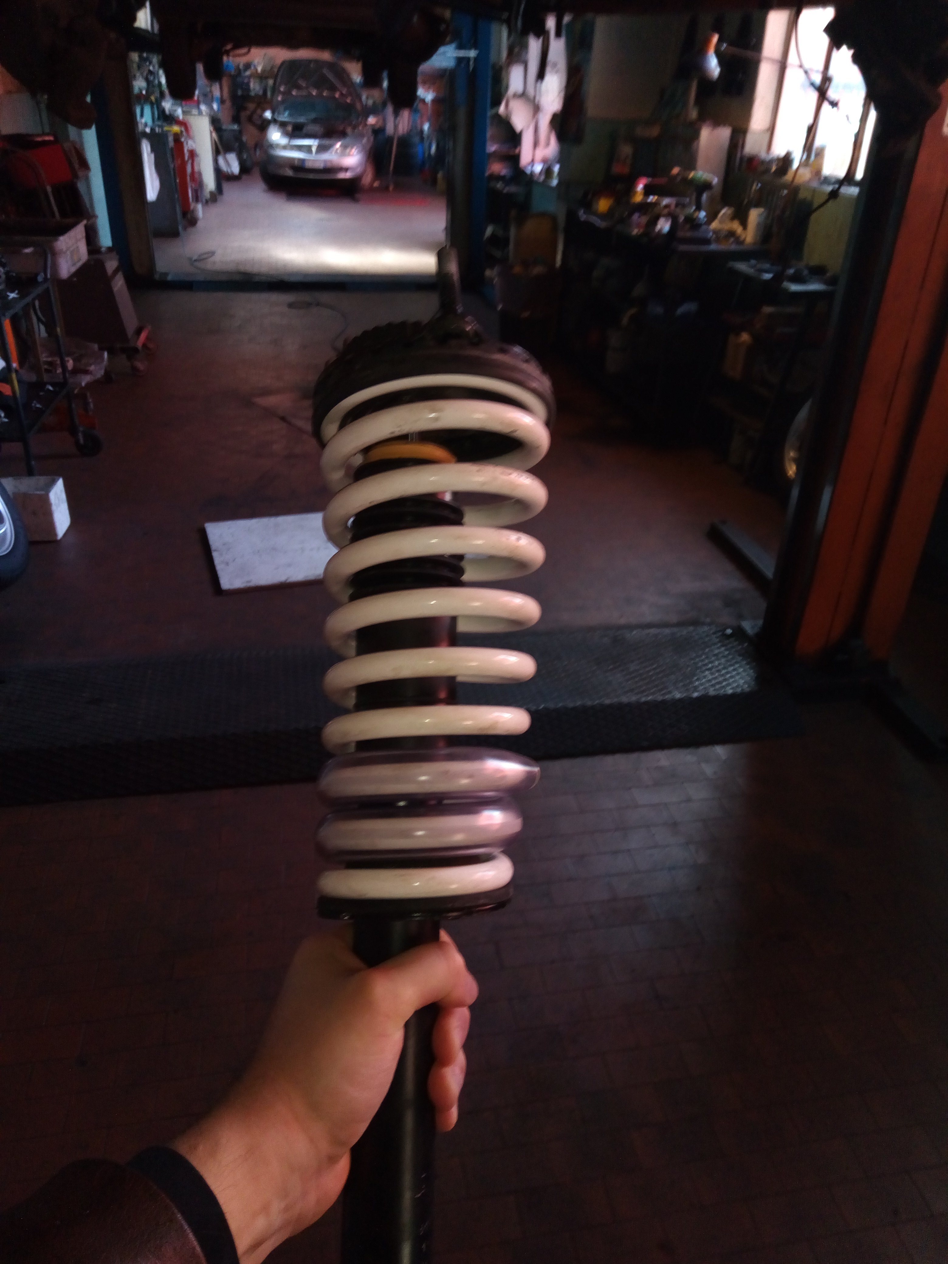

Assetto anteriore montato:
Molle Novitec -40mm

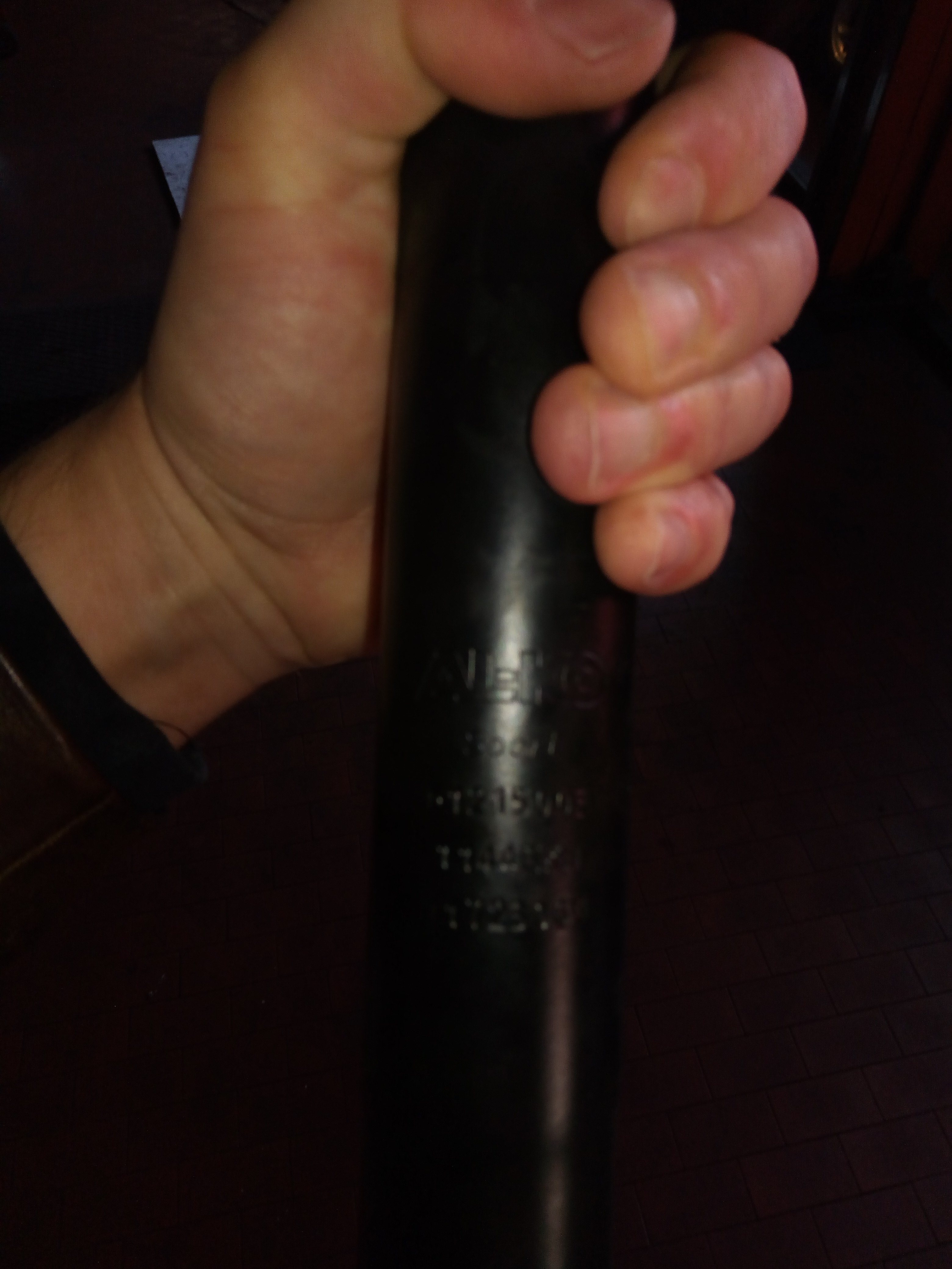

Ammortizzatori Alko specifici con stelo accorciato
Che ve ne pare? Vi piace il mix di colori?
Appena scoppiano questi arrivano i Bilstein B8

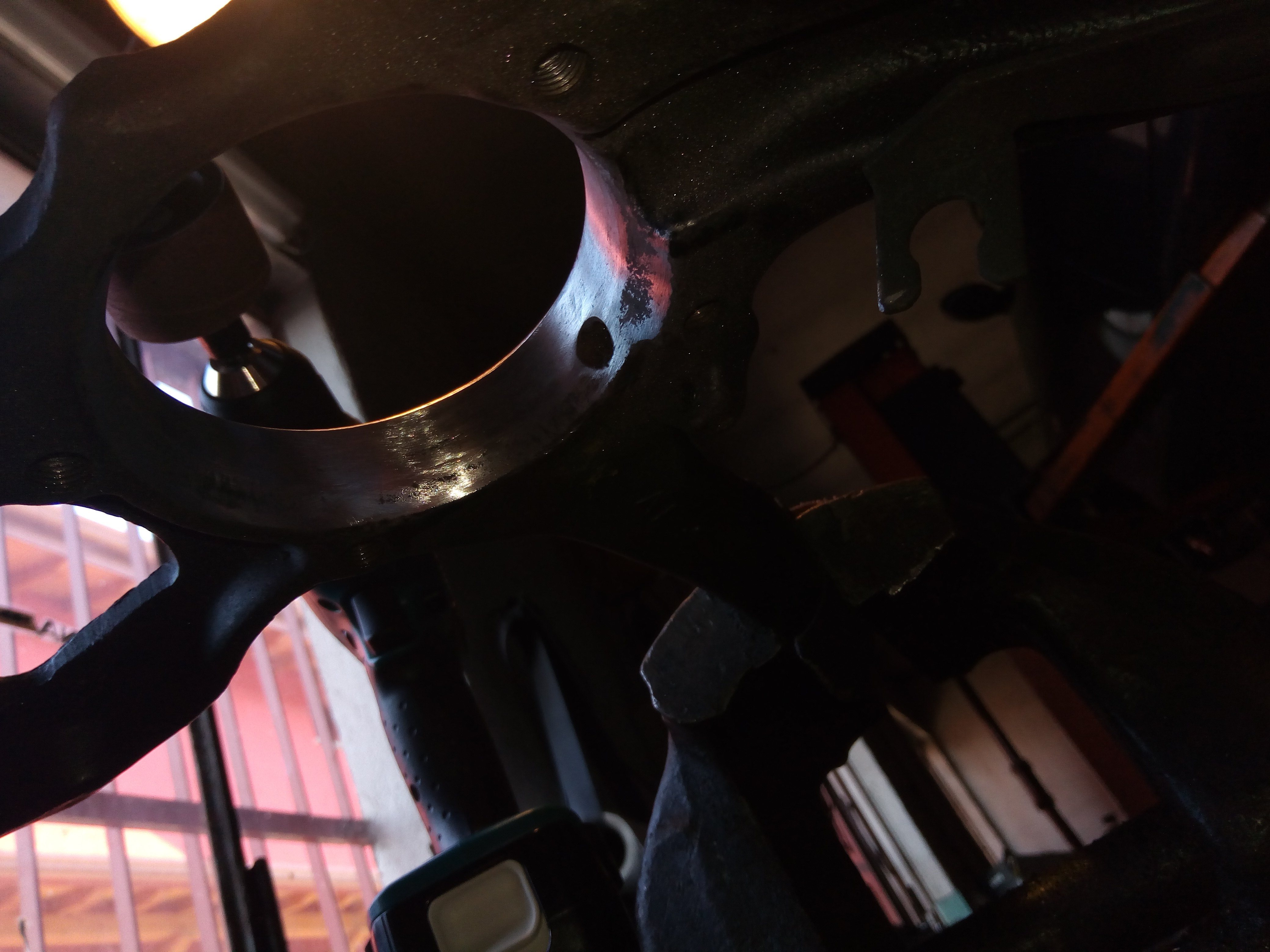

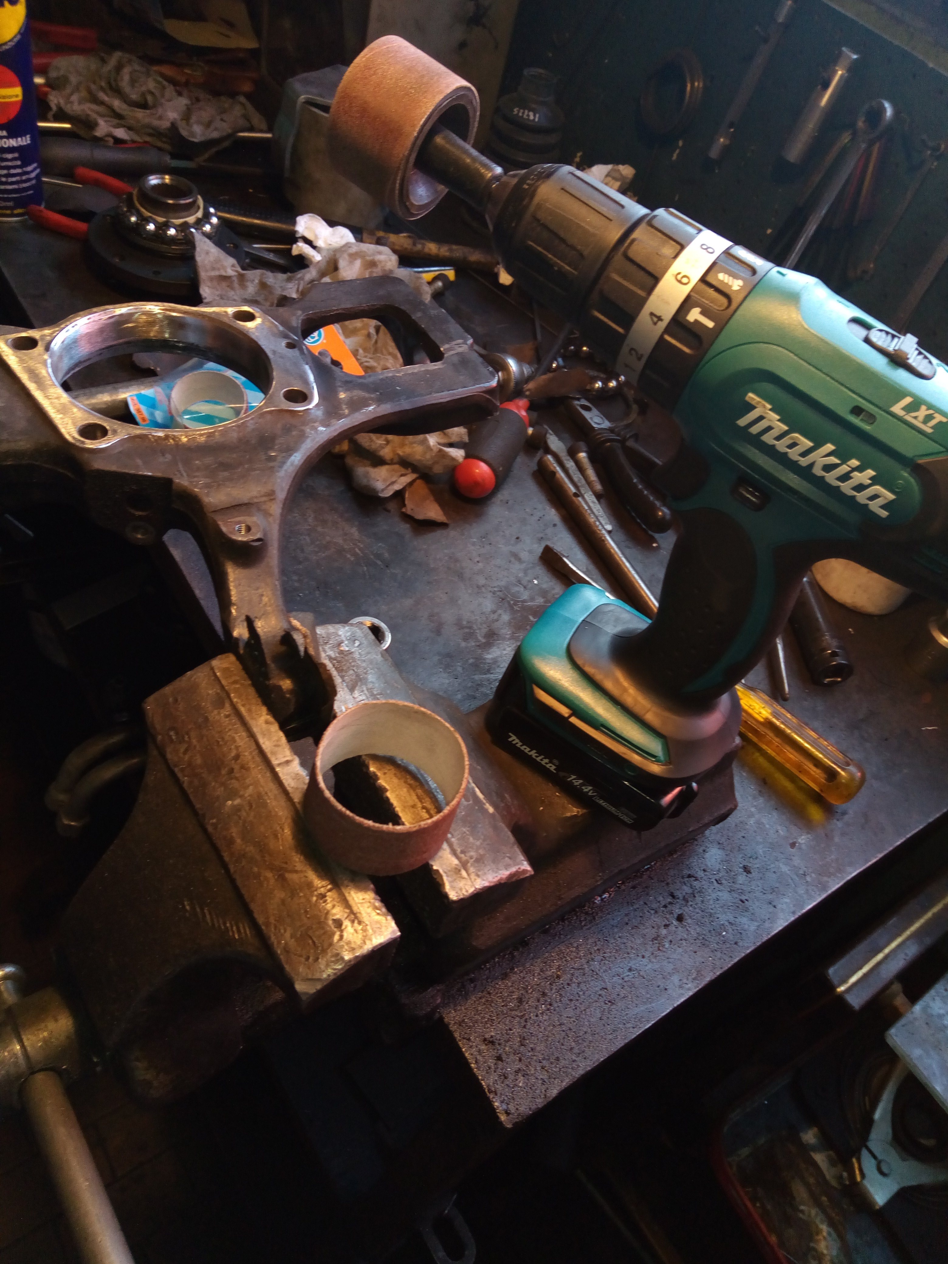

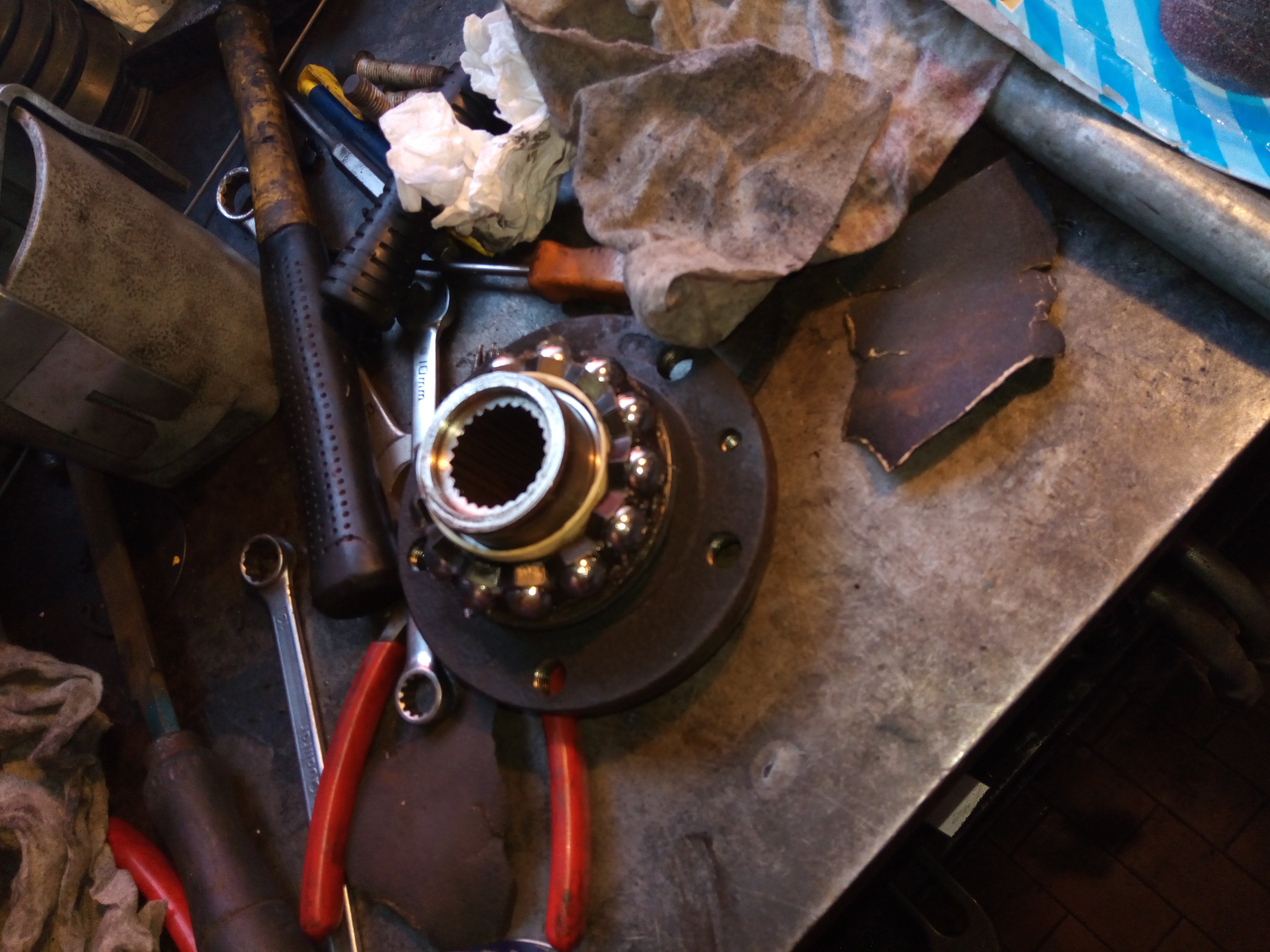

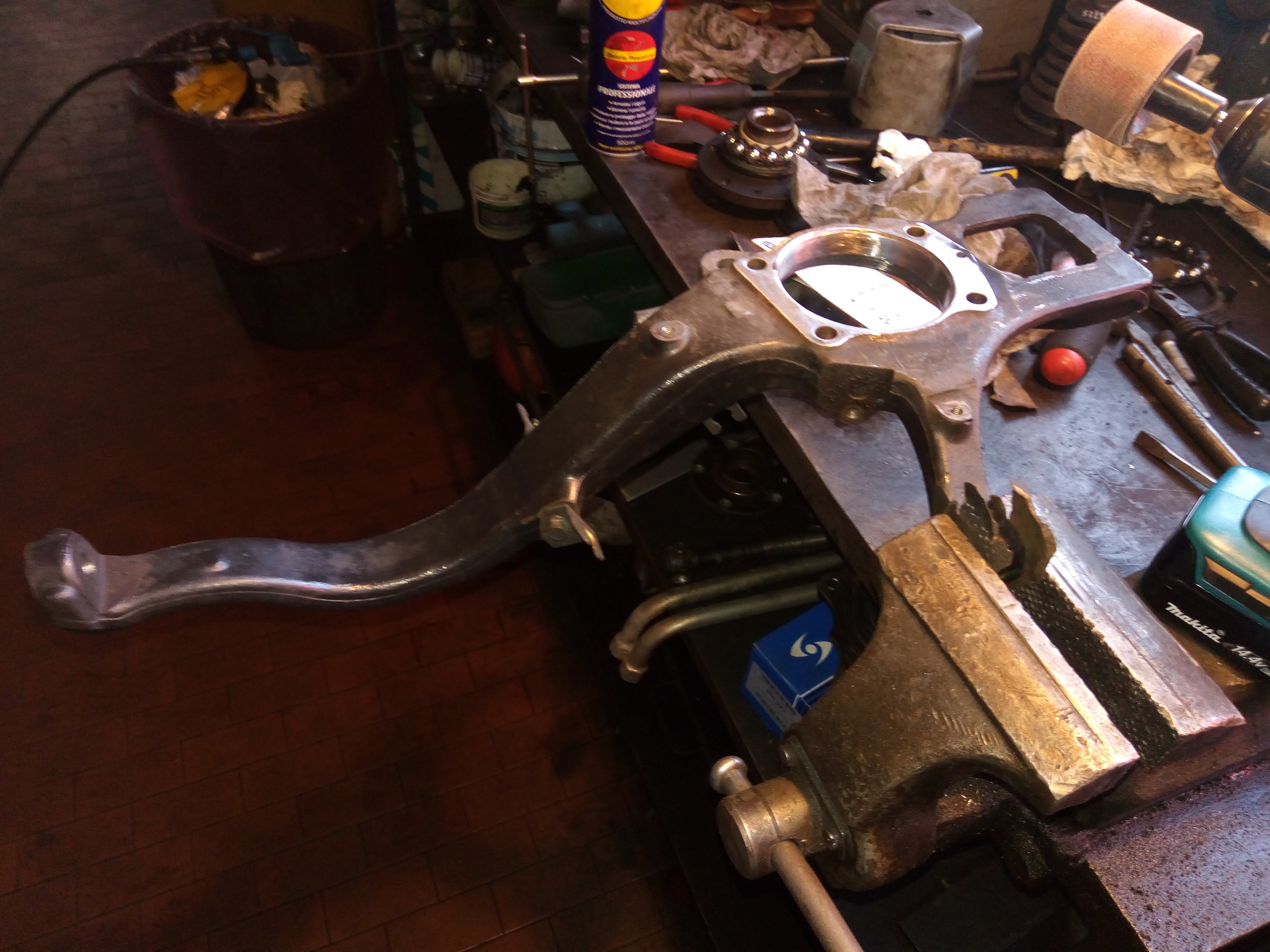

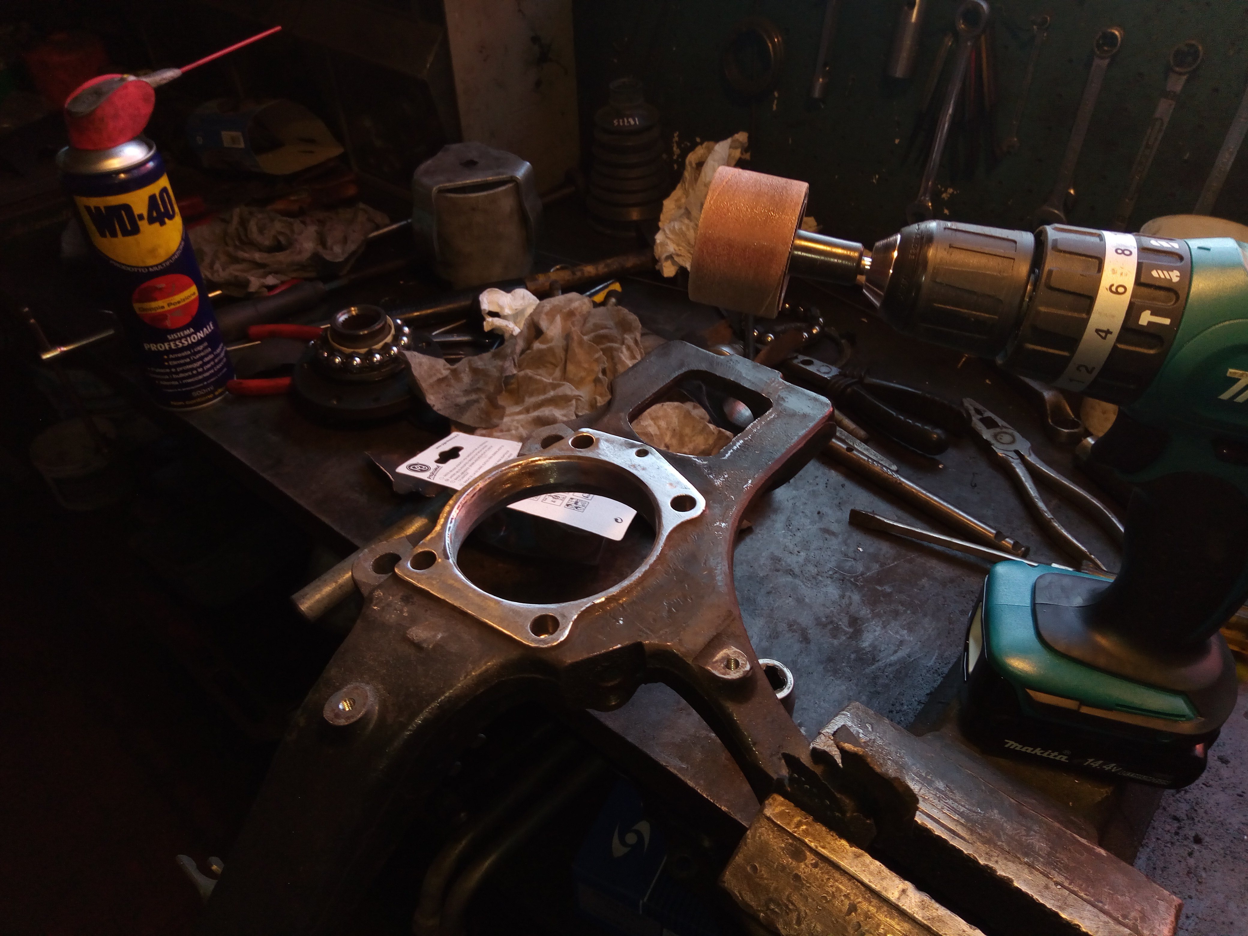

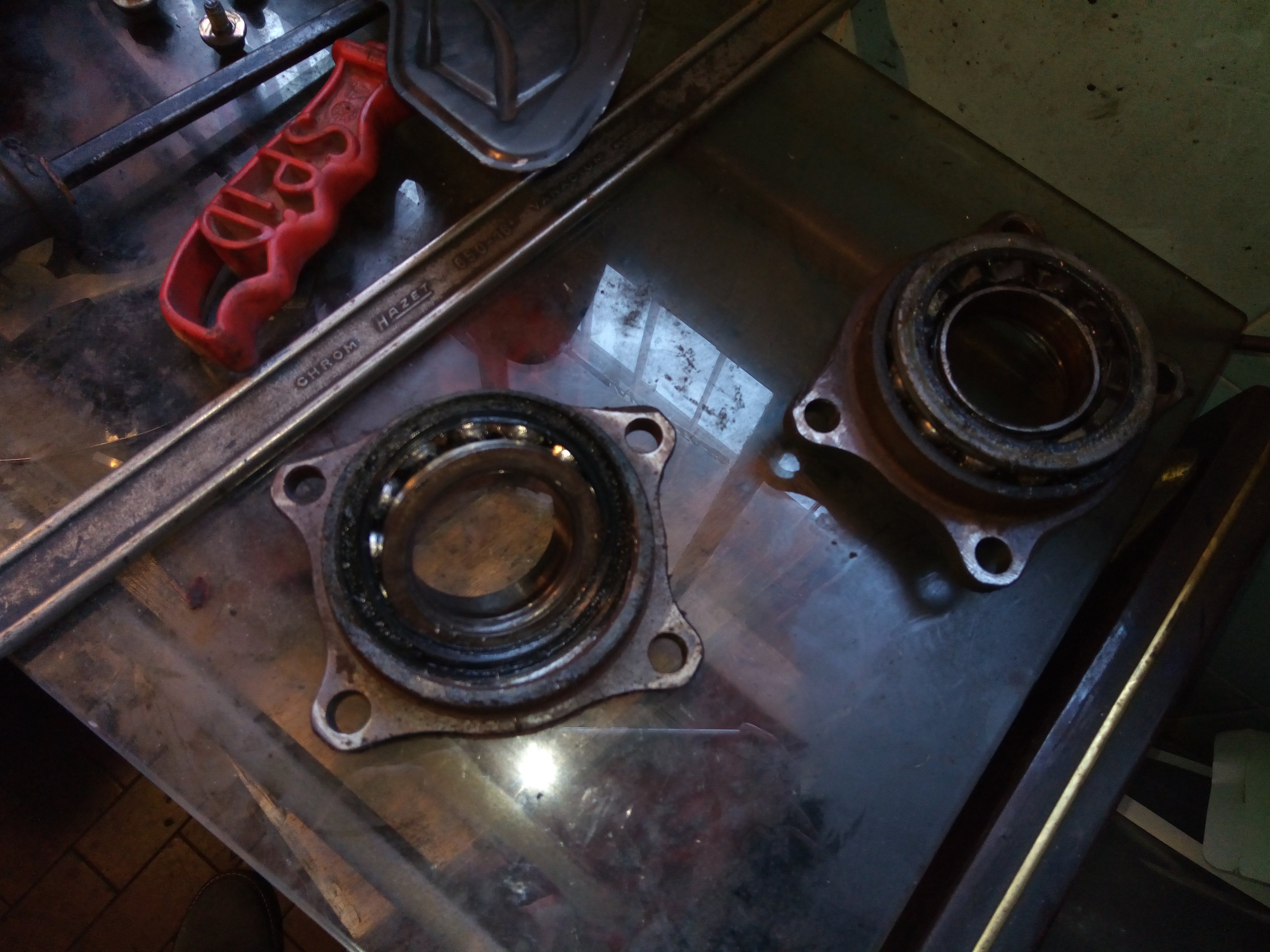

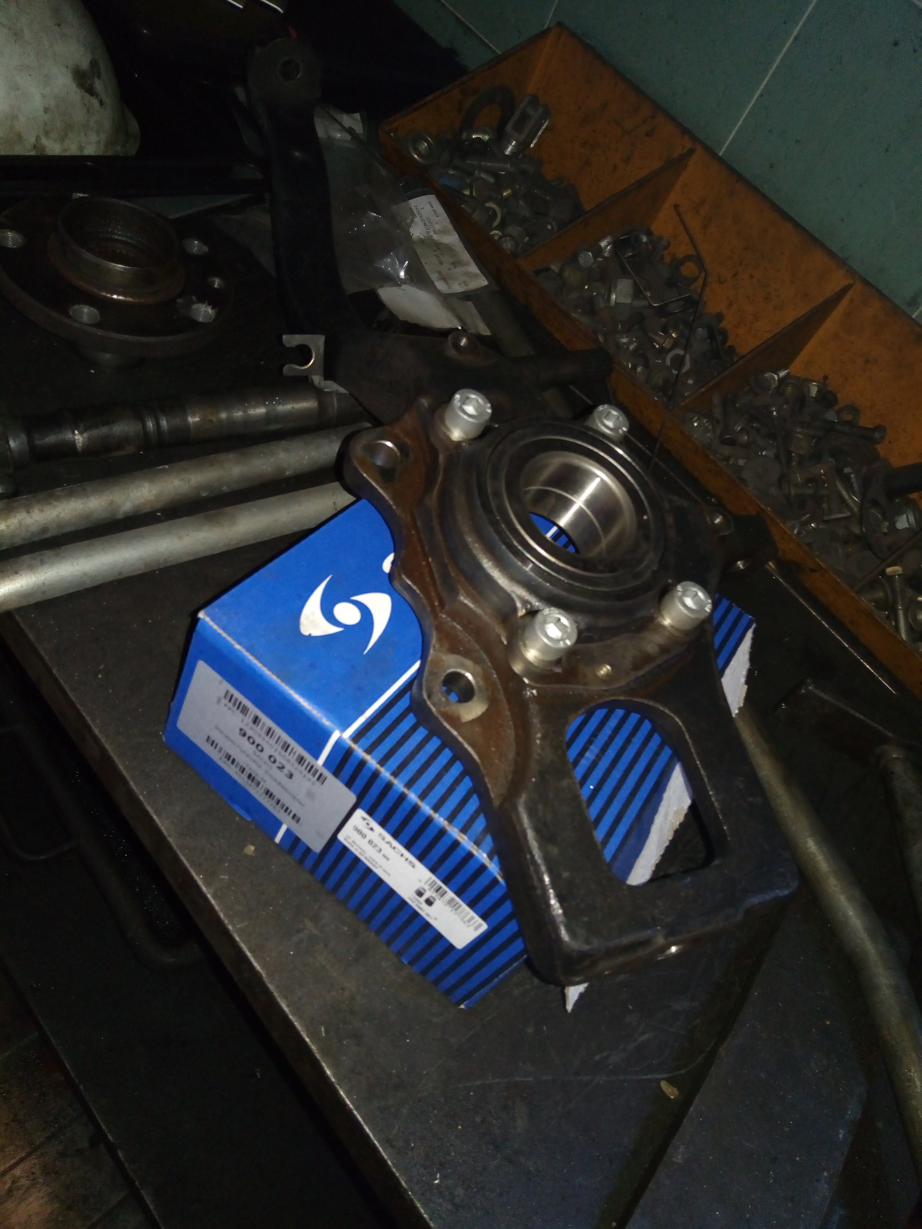

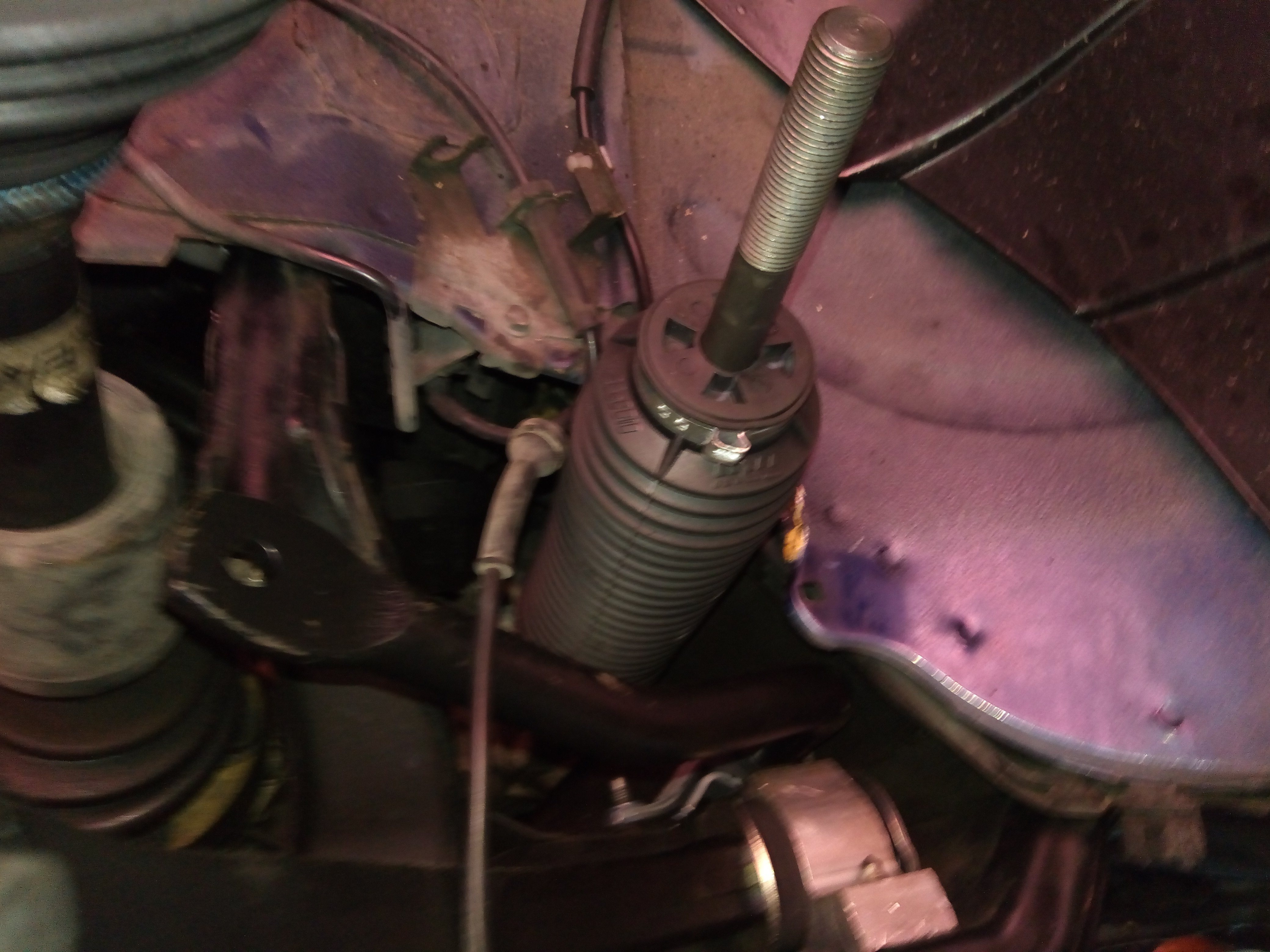

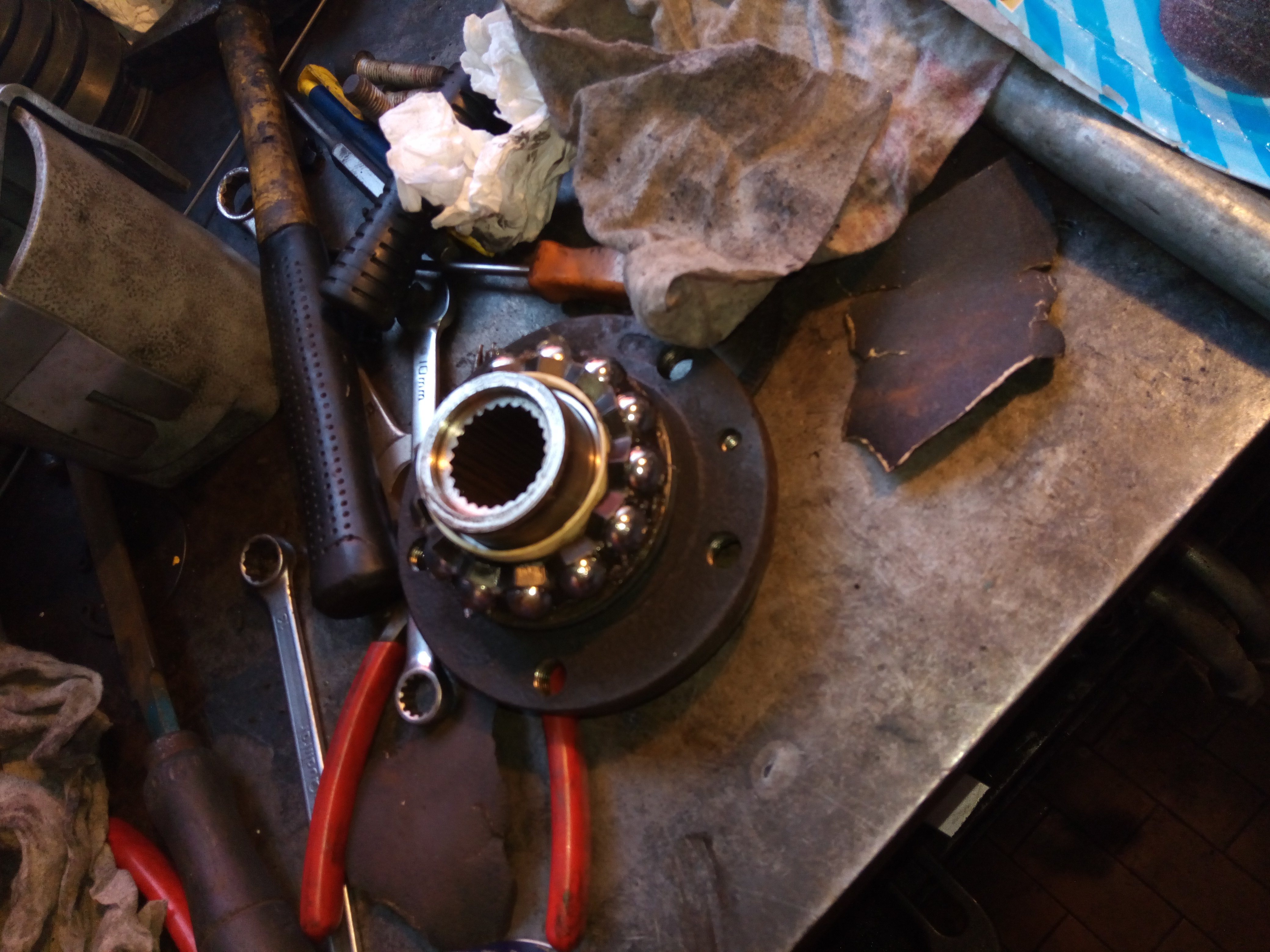

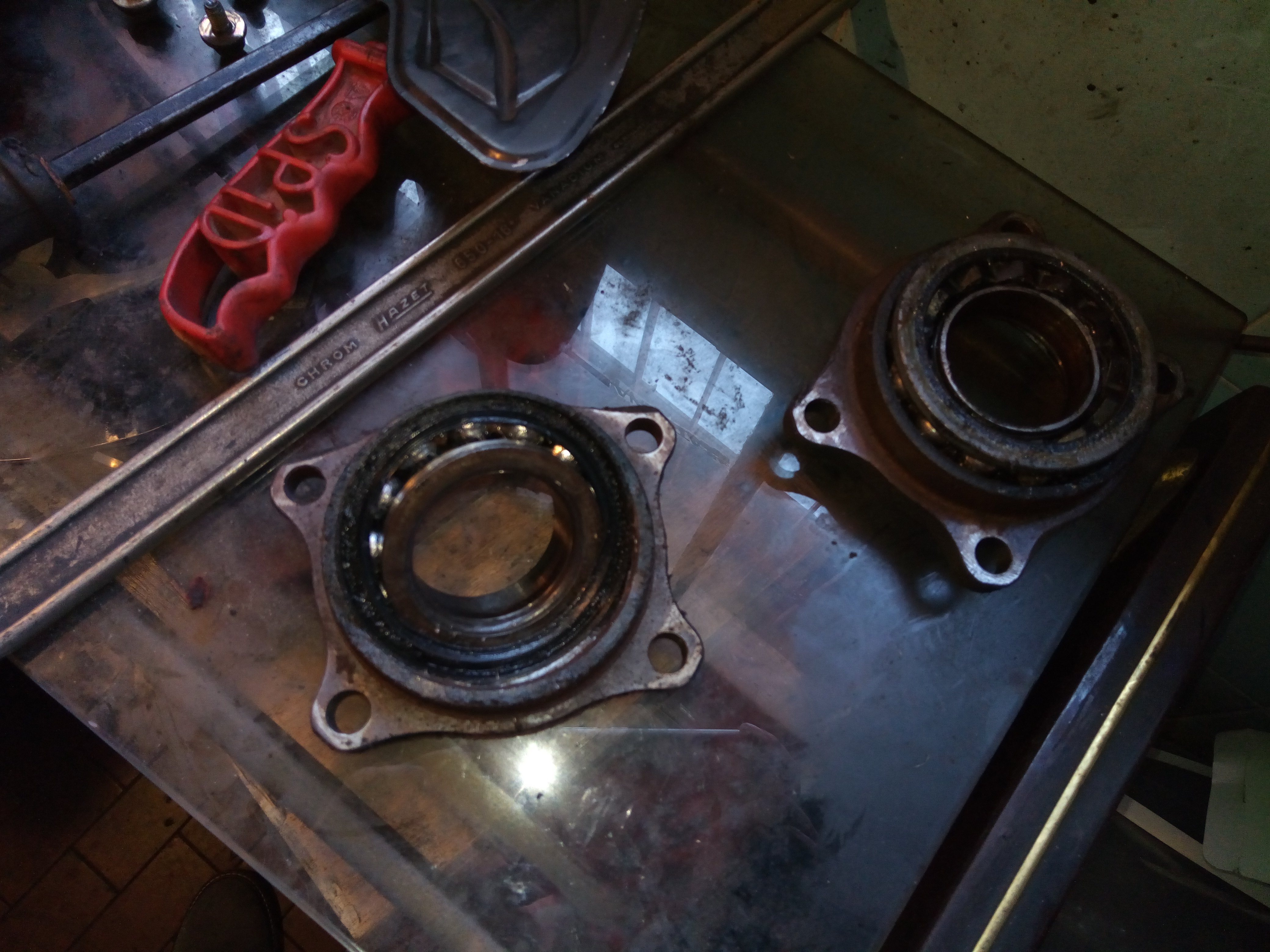

Cuscinetti,

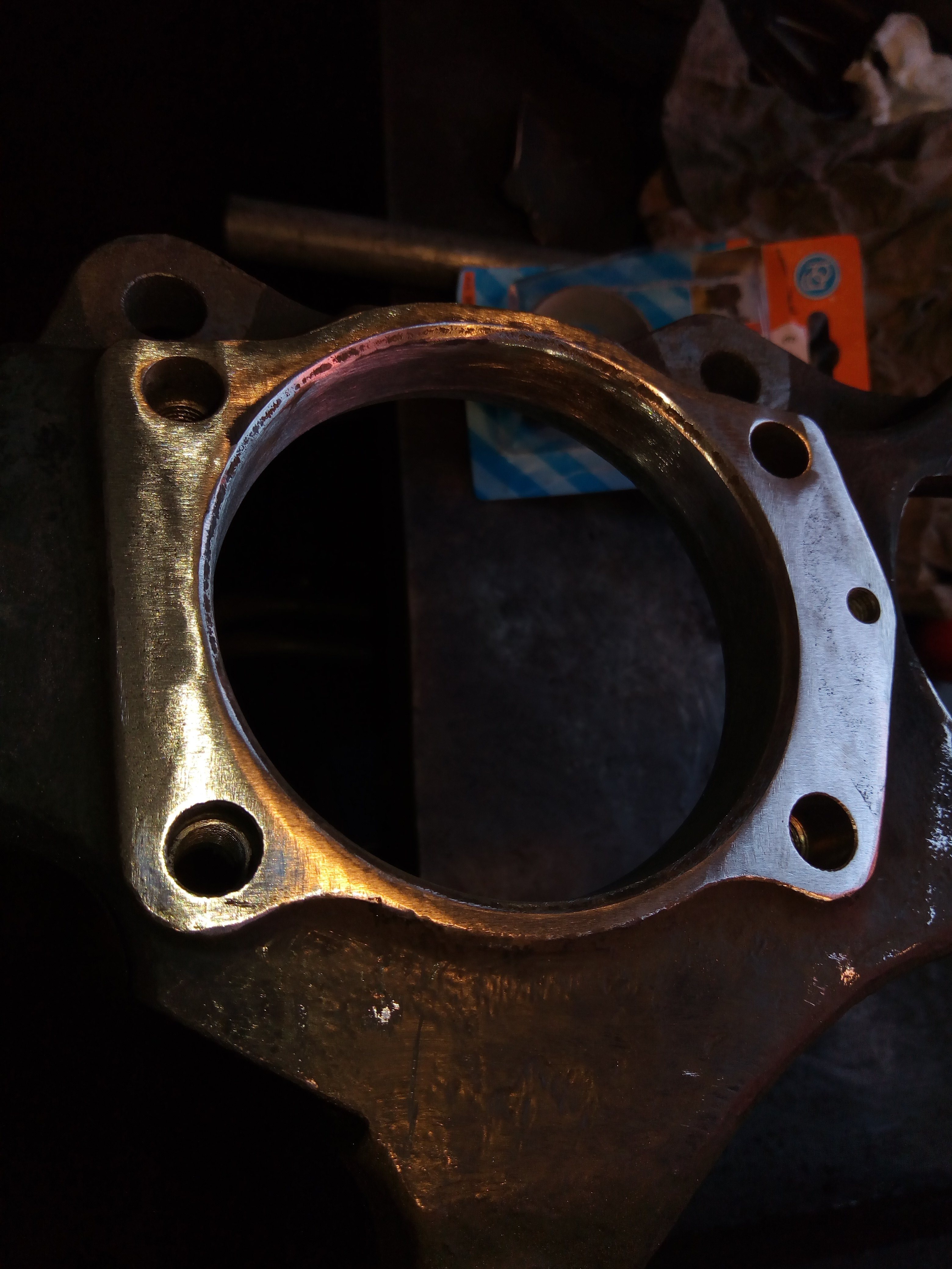

La zona di appoggio del cuscinetto va accuratamente ripulita e lucidata con cura:
Leggera passata con il 120 poi lucidata con la grana da 150..anche se ci voleva anche una P200 o superiore...
A mano non ne uscite più.. Il foglio di carta sbrasiva vi si spacca in mille pezsi3.. Per cui tampone e via con mastro makita!!
Ah dimenticavi che i cuscinetti vengono via come mostrato in questo video:
Tutte cazzate
Biellette rinforzate meyle hd
