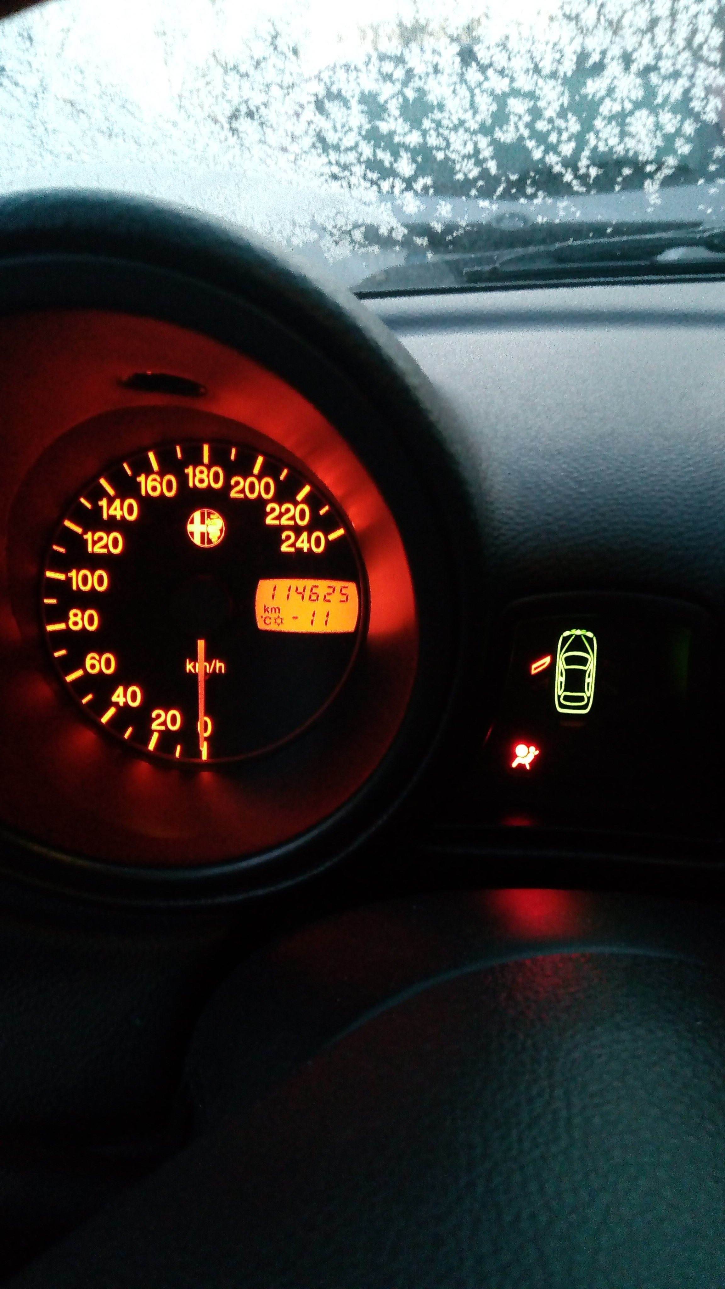

Io ho scelto di mettere il 5w40 perche' d'inverno dalle mie parti la temperatura oscilla sempre intorno allo 0 con puntate a -5, -7, -10, addirittura l'8 febbraio del 2012 abbiamo avuto -18 in città e -25 fuori (... e chi se lo scorda :)) , e quando metto in moto si sente che la batteria fa piu' fatica con un'olio più viscoso.

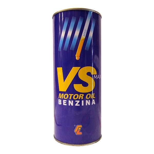

che sulle bravo , brava, tempra , dedra, lancia kappa 2000 benzina giravano addirittura con "l'olio fiat VS max minerale 15W40... ve lo ricordate??
sostanzialmente son sempre loro...
Ora, io sinceramente non ce lo metterei mai il 15W40... e tanto meno adesso che ho cacciato fuori 4.000piuli cash per rifarlo nuovo...
Soprattutto non voglio più vedere quel cazzo di selenia di merda 20k che assieme al 15W40 olio Vs fanno di quelle gran morchie che la metà bastano...

Lo 0W40 ce lo avevo messo sulla 156 lo scorso inverno 2018..fa prima di rifare il motore... quindi danni o no non penso che ne Abbia fatti...
Faceva anche -15°C e il 10W60 che di solito mettevo diventata un blocco..
