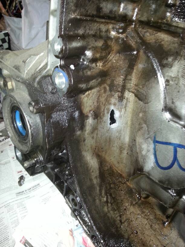

Bingo, differenziale esploso e campana bucata.
Provo a far valere la garanzia...

Sto aspettando che il concessionario dove l'ho acquistata mi dica come procedere per ripararla in garanzia... Sto in officina seduto vicino a lei :)

Ciao David lrggo ora tutto questo.Mi dispiace molto...comunque farai bene se monti il Q2 od un Quaife...

Mi spiace aver avuto ragione,ma quando ti capita è una cosa che ricordi molto bene... Se devi fare il lavoro metti un differenziale serio,altrimenti con l'originale incapperai di nuovo nel problema,al di la del chilometraggio che vuoi fare,se le vuoi fare una stirata ogni tanto almeno lo fai senza il dubbio di aprire il differenziale come un melone... Tra l'altro la tua campana volendo è saldabile.
