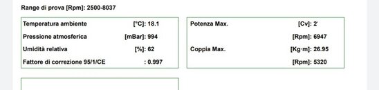

Allego una piccola parte della prova su banco 😅

In allungo non ho provato con il GPS. Avendo coppia conica del 1.8 dovrei stare intorno ai 220 km/h. Come rapporto stechiometrico a gas spalancato ero a 0.89 sul banco, ora sono a 0.8 quasi costante sempre a gas spalancato.
